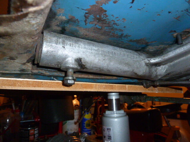

  • bei meiner vjatka ist das hinterrad ziemlich schief ,wenn man von hinten schaut ;(
    kennt jemand dieses problem oder wie kann man es wieder gerade richten?
    silentgummis sind noch ok.
  • ..ja, war bei meiner auch, allerdings eindeutig durch einen Standschaden des Reifens
    und der Silentgummis verursacht. Wenn ich das Hinterrad gedreht habe,dann hatte der
    Reifen fast 1,5 cm Spiel in Laufrichtung. Des weiteren ist bei mir auch der rechte Silentgummi
    komplett hinüber, da die Schwinge auf der Seite nach unten versetzt drinnen hängt. Schwinge
    muss parallel zum Bodenblech ausgerichtet und montiert sein.
    Meines Erachtens kommt das, vom langen Abstellen auf dem Seitenständer, wodurch
    über lange Zeit das kompl. hintere Gewicht punktuell eben an diesem rechten Silentgummi eingewirkt
    hat und auch auf den Reifen. Da macht es auch einen deutlichen Unterschied ob ein Fahrzeug
    auf einen Hauptständer abgestellt ist.

  • Kann es auch sein, dass sich nach jahrelangem stehen auf dem seitenständer, auch die motoraufhängung/traverse etwas verzogen hat? Sonst finde die vjatka mega cool zum fahren. Vielleicht werde ich meine noch auf 3.50 umrüsten.

    Die Vjatka ist eine Kopie, eine Russische !!! Die Russen hatten damals anscheind nicht so gutes Aluminium wie die Italiener. Wo sie konnten habe sie das mit einen Batzen mehr an Wandstärke kompensiert, daher die 12 KG mehr an Gewicht. Bei der Schwinge kommt es aber auf Grund der Torosionsbelastung des asymetrischen Motors und des zu weichen Alus zum Verzug der Schwinge. Vjatka Schwinge ist dazu noch um 7 cm länger als die italienische und das Fahrzeug schwerer. Es gibt hier ganz extrem schiefe Hinterreifen, wenn sich die Schwinge sehr verzogen hat. Kannman recht leicht feststellen, wenn man eine GS 150 Schwinge nimmt und auf einen Dorn auf spannt und ann daneben die Vjatka Schwinge nimmt. Die russischen sind alle etws schief. Hier kann man nur eine neue Schwinge suchen, Ausrichten ist hier sehr schwer. Böglich wäre hier ein trennen der Schwinge, einbohren eines Metallkernes, der die beiden Teile stabilisiert und anschließenden verschweißens, das könnte ich mir vorstellen --> Wer an dieser Stelle sagt : "um Gottes Willen, geschweißte Schwinge..." --> meine Schwinge ist seit 3 Jahen geschweißt und hält noch gut....

    Natürlich kann auch die Motorbolzenaufnahme im Rahmen nicht genau fluchten. Jetzt nicht vom Stehen, aber wenn
    die hinten mal einen Treffer kassiert hat, dann durchaus möglich. Schau Dir halt auch genauer die Motorbolzenbohrungen
    im Rahmen an, die können sich auch schön ausgeschert haben, dann wäre da ebenfalls Handlungsbedarf gegeben.
    Meine Schwinge hängt ca. 5mm auf der rechten Seite zu tief (aufgrund des defekten Gummis), das summiert sich wenn
    dann der Reifen von hinten betrachtet wird einfach auf und der steht dann extrem schräg. Von den Felgen rede ich jetzt
    mal gar nicht, die sind wahrscheinlich von Haus aus bereits unwuchtig montiert wurden ;)

    habe jetzt gerade dem Präsidenten seine Stellungnahme gelesen. Also bei mir ist optisch nicht die Schwinge verbogen
    sondern es hängt die Schwinge schief im Rahmen drinnen (stößt unten am Bodenblech an die Einstellschraube des Bremszuges
    an)....aber mag durchaus sein, dass die auch verbogen sein kann, ganz genau werde ich das aber erst wissen wenn ich bei
    mir den Block ausgehängt habe und die neuen Gummis verpresst habe (davor graut mir aber noch....drum wird es noch
    aufgeschoben)

  • ich könnte mir vorstellen, dass man mit heizen, zb. vorsichtig mit einem schweissbrenner, die schwinge wieder ausrichten könnte. vorausgesetzt sie ist ausgebaut und richtig eingespannt.
    aber eben, auf den ausbau habe ich im moment keine lust :( ich schaue mal ob ich so durch die motorfahrzeugkonntrolle komme...
  • ...ich habe jetzt nochmals nachgeschaut, weil über eine verdrehte Schwinge wäre ich jetzt nicht sonderlich
    begeistert gewesen.
    also so wie es ausschaut hängt meine Traverse schief drinnen...
  • wieviel die traverse verzogen ist sieht man am besten in der durchgangsöffnung vom vergaserstutzen. das ansaugrohr sollte ziemlich genau in der mitte sein.
  • ..........uhhh, Schweißbrenner ist ganz schlecht..... im Gegensatz zu Stahl hat Alu keinen Fließgrenze......soll heißen, dass es fest ist oder flüssig, aber nicht formbar. Da hat man ganz schnell einen russischen Alu See am Boden und keine Schwinge mehr....
