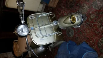

und hier ist sie. mein rekordschnäppchen. alles original. 19 tsd km mit papieren.
ja mal schaun. Ball flach halten. Hab schon oft Sachen gesagt bekommen und vor Ort wars der letzte Müll
omg ich rast aus... Anruf bekommen. 1954 Vespa Hofmann im keller stehen. braucht er net mehr. Soll heut kommen. Eckdaten: Lampe oben, lampe unten. Golden/Beige sagt er. Königin
