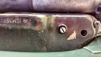

geht eigentlich nur um den hässlichen Seitenständer an meiner VBB - glaube ich schmiergel bzw. feile das ab und lackiere dann drüber
Beiträge von OpaHansi
Hat da jemand Erfahrung mit?
Chrom abschleifen, grundieren und lackiern oder direkt mit Spezialgrundierung? -

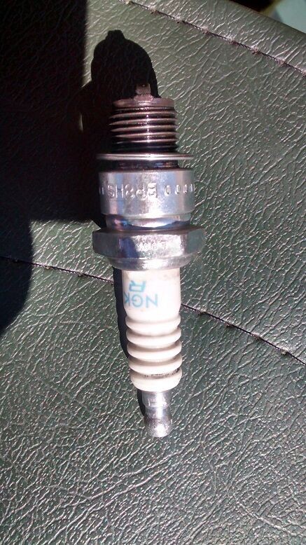

Hallo, habe mal minimal Öl abgelassen und versucht etwas zu zündeln. M. E. kein Sprit drinnen. Per Geruchsmethode eher schwierig.....also denke da war kein Sprit drinnen - kam auch schön zähflüssig raus. (kalter Zustand - sonst verbrennt der Sprit eh oder?)
Habe nochmal ein Foto von der Zündkerze. Denke die ist ohnehin nicht gut - da Kurzgewindekerze in Malossi oder?
Im VG- Wannendeckel ist kein Stöpsel drinnen - wäre das auch ein Prob in Sachen Falschluft?Kiste ist heute morgen leider gar nicht mehr angesprungen (liegt aber vermutlich daran das Kerze keinen Zündfunken mehr hat - Birne vom Frontscheinwerfer war auch durch da noch die 6 V von VBB- 6 V- Netz)
Grüsse
Antriebswelle ist neu. Wobei der nur auf 8 Zoll -> 27 mm gewechselt wurde. Der 10er (30 mm) sah noch wie neu aus. Vom Gesamtbild des Motors her glaube ich das das KU- seitig eher sehr unwahrscheinlich ist. Wir hatten auch bei laufendem Motor mit Startetspray rundum geprüft ob Falschluft erkennbar.
Ku- seitig jedoch nicht.
Wie gesagt mit gezogenem Choke läuft alles. Ist ja eher ein Indiz für zuwenig Sprit oder?
Was ich in den Setups im GSF gelesen habe bzgl. PX 80 - Malossi tendiert auch klar in Richtung höhere Bedüsung ggf. Benzinpumpe zzgl. mehr Luft.
Insofern kapier ich die These mit dem SiRi KU- Seite nicht so ganz
