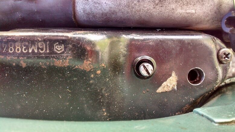

    Hallo, habe mal minimal Öl abgelassen und versucht etwas zu zündeln. M. E. kein Sprit drinnen. Per Geruchsmethode eher schwierig.....also denke da war kein Sprit drinnen - kam auch schön zähflüssig raus. (kalter Zustand - sonst verbrennt der Sprit eh oder?)
    Habe nochmal ein Foto von der Zündkerze. Denke die ist ohnehin nicht gut - da Kurzgewindekerze in Malossi oder?
    Im VG- Wannendeckel ist kein Stöpsel drinnen - wäre das auch ein Prob in Sachen Falschluft?

    Wenn der Stöpsel fehlt, macht das wegen "Fremdluft" keine Probleme, allerdings fehlt dir darunter die Luftfilterbefestigungsschraube ....
