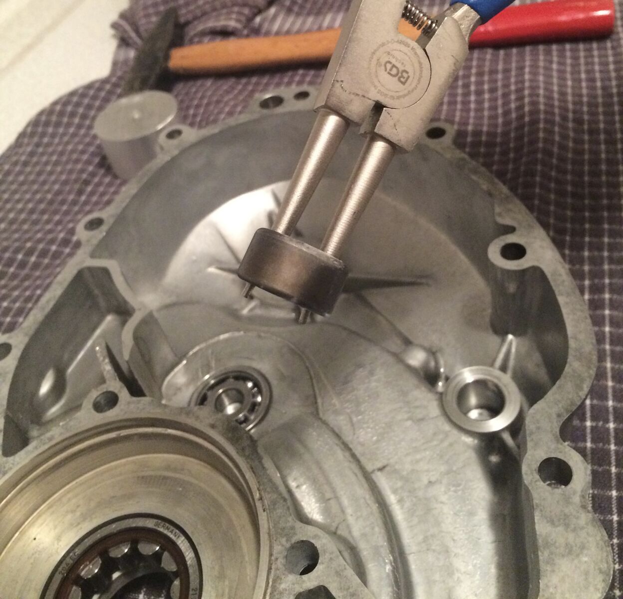

in den meisten Fällen ja..allerdings mußt du bei dem kleinen Rollenlager(im Falle du das wechseln möchtest) aufpassen das du es beim einlegen in den Sitz gerade einsetzt bzw nicht mit den Fingern(wie bei meinem ersten versuch)ans heiße Gehäuse kommst etwas ruckelst dadurch und schon sitzt das Lager schief drin.
Ich denke da hat jeder so seine eigenen Methoden,ich zb habe es dann mit einer Seegeringzange für Aussenringe(wie auf dem Foto zu sehen)gemacht.
Das Lager hat sich so fast bis Anschlag locker einschieben lassen und hatte auch einen besseren Überblick beim ansetzen.Denke die Methode empfiehlt sich vor allem wenn man große Hände hat

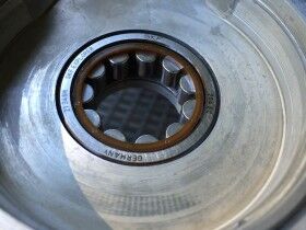

Wie ist das mit dem Rollenlager auf der einen Seite, kann ich das mit einem Rillenlager ersetzen- oder ist die Montage des neuen Rollenlagers relativ einfach zu montieren.
du erhitzt den Lagersitz ordentlich und klopfst das Lager mit einer passenden Nuss o.ä von der Seite raus(Foto 1)
wieder mit erhitztem Lagersitz das neue(am besten über Nacht in die Tiefkühle)in den Lagersitz, bei mir ist das fast von alleine reingefallen also nur noch minimal Nachklopfen(Foto 2)
den Lagerring machst du auf die Kurbelwelle mit ca 1mm Abstand(hier kannst du bei aufklopfen/schieben eine Führerlehre unterlegen)auch hier solltest du mit Hitze/Kälte arbeiten, ich hatte zb die Kurbelwelle im Eisfach und den Lagerring mit Heißluftföhn erhitzt aber funktioniert mit Sicherheit auch andersrum.
ich persönlich finde das Lager besser schon aus dem einfachen Grund das man sich leichter beim schliessen der Hälften tut und auch beim öffnen.

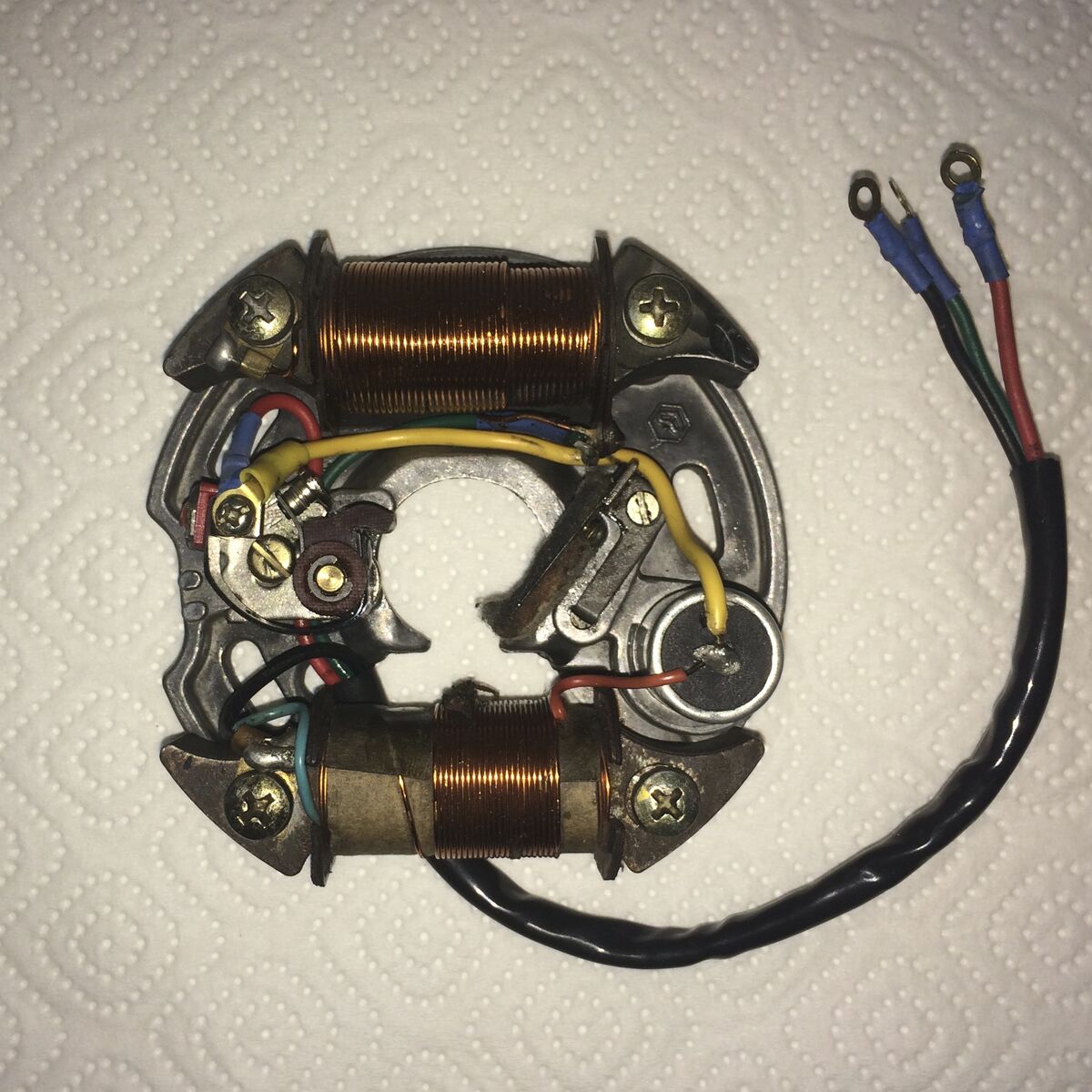

falls du deine Zündung nicht ordentlich hinbekommst bzw Teile erneuern musst, könnte ich dir eine komplette ZGP anbieten.
Habe diese selbst mal hier erworbenen paar Wochen ohne Probleme gefahren und dann den Block auf 12V umgerüstet von daher habe ich momentan keinen Bedarf dafür.
Vom Vorbesitzer wurden Kabel/Kondensator/Kontakte erneuert.
50; plus Versand
falls Interesse PN
