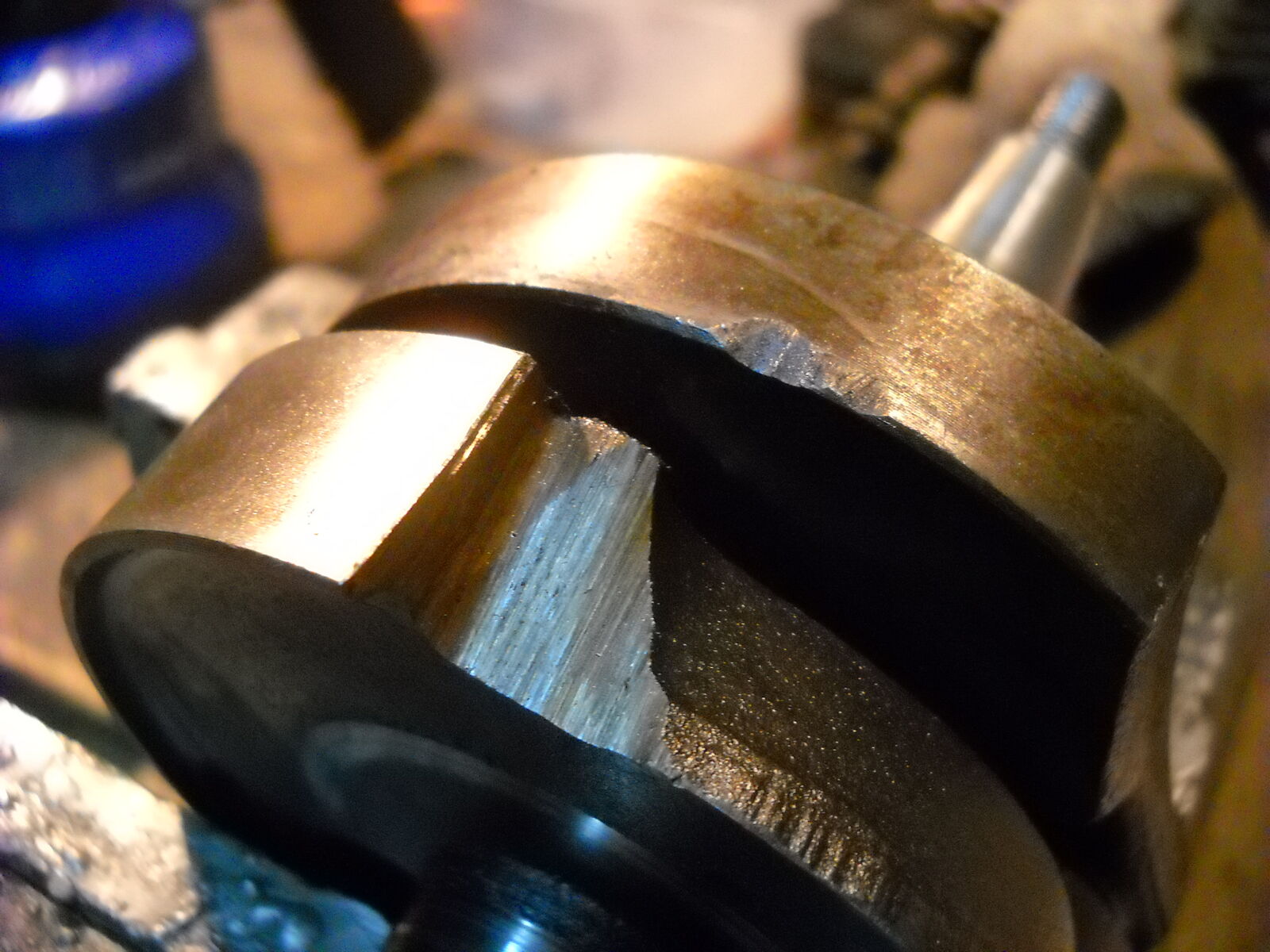

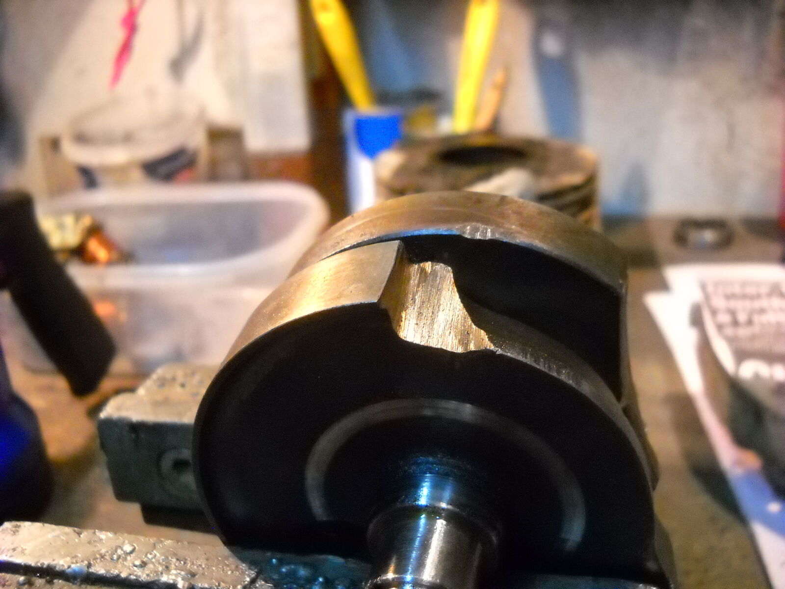

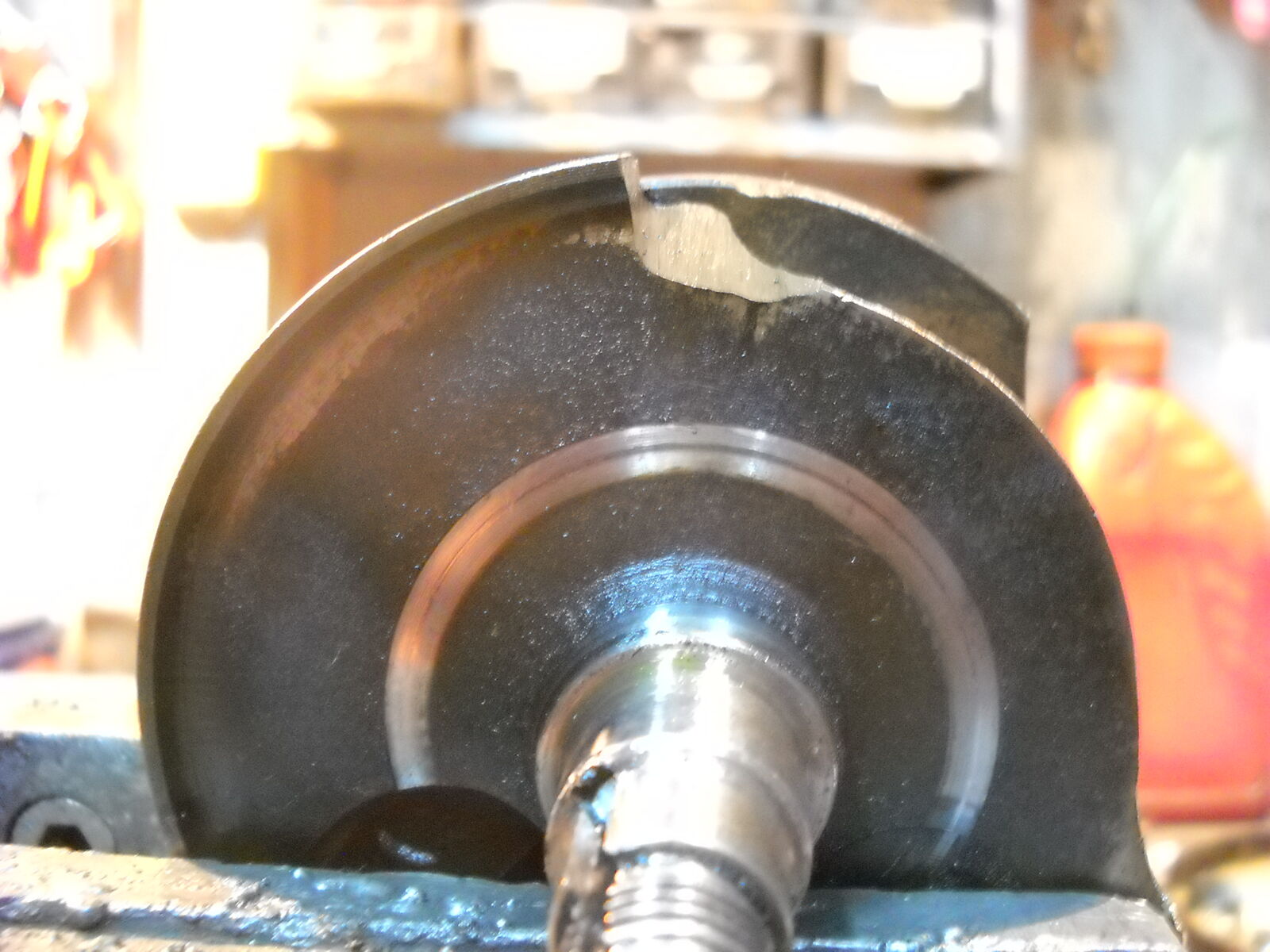

    Mir ist ein Primaveramotor zugelaufen.... beim Zerlegen denk ich erst mal, dass der noch nie geöffnet wurde, leider stellt sich dann raus, dass doch schon jemand vor mir rumgefummelt hat.
    Die Kurbelwelle ist siehe Fotos angeflext, damit der Motor wohl schneller geht-ich hab aber keine Ahnung von Tuning und würde gerne wissen, ob diese Kurbelwellenschnippselei sinnvoll ist- oder besser eine neue besorgen ?
    PS :Manchmal gibts schon echt Murkser, es war ein normaler 16/10 Vergaser verbaut....

    man nennt das russisches Tuning !
    Damit wird die einlass öffnungszeit verlängert... jedoch sollte danach die KW neu gewuchtet werden , denke das ist wohl nicht geschehen, also besser neu

    der Roller wurde dem Vorbesitzer dann vermutlich zu schnell durch die Kurbelwelle und dann hat er versucht es durch den 16/10 wieder auszugleichen :thumbup:
    ich stimme da Cardoc zu und würde in deinem Fall auch lieber eine neue verbauen als die "Russische" zu wuchten, ich denke da kommst du günstiger weg ausser du kennst jemand der dir das für "Kleingeld" macht, denn meines Wissens nach kann das wuchten lassen(zb Fachwerkstatt)richtig teuer werden.

    Neue besorgen.
