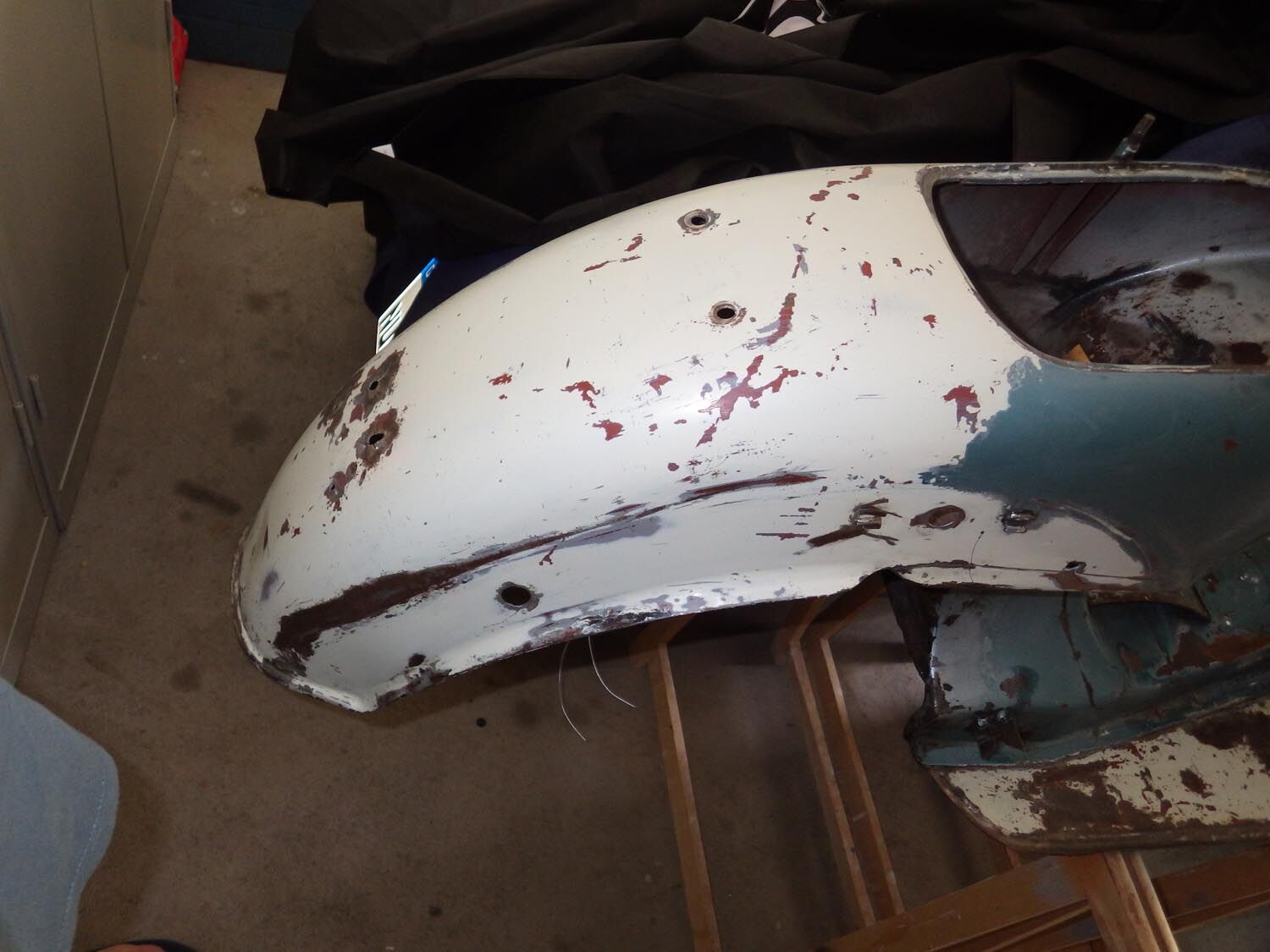

    Mal eine Frage; "Weiß jemand zufällig was in die fetten Löcher am unteren Ende des hinteren Kotflügels gehört??????

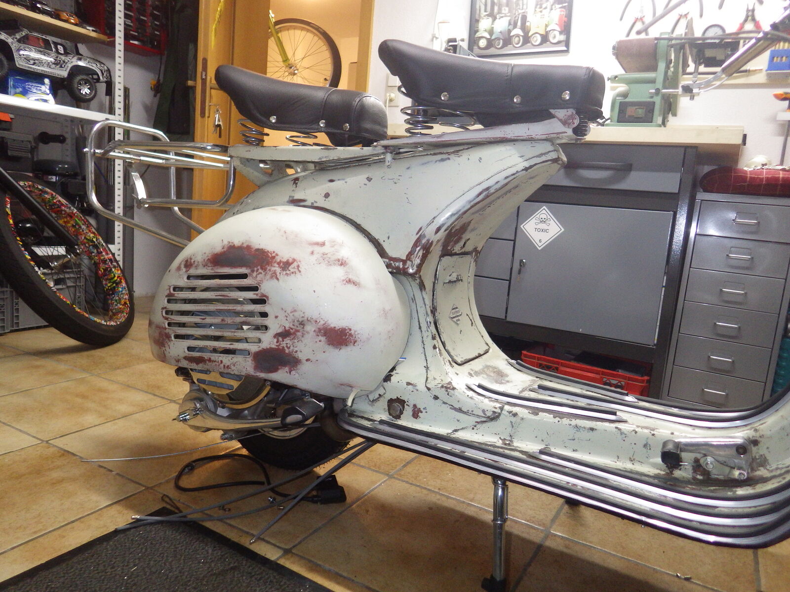

  • Vespa V55 ACMA Bj. 1955
    • hydro
    • October 26, 2019 at 12:08

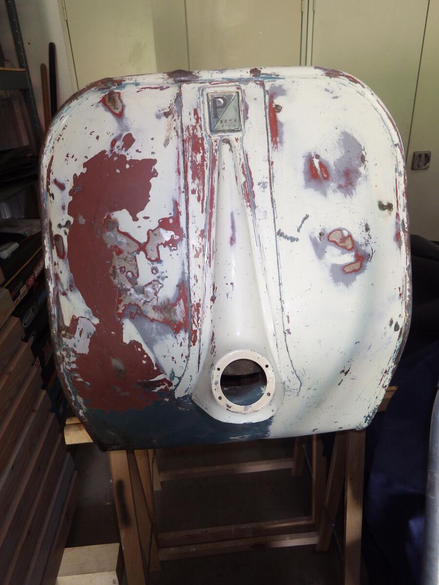

    Momentaner Stand - jetzt im Keller beim Zusammenbau!

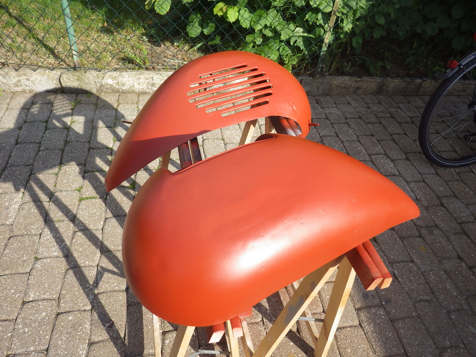

    Die beiden Seitenhauben sind "Fake", d.h. unter dem blaumet. Lack war leider nichts!!!!
    Aus diesem Grund sandgestrahlt, braun grundiert und mit Originallack nachlackiert. Danach ist mir leider alles "runtergefallen" und hat wieder Kratzer bekommen.
    Diese hab ich dann noch mit Schleifpapier und schwarzer Ölfarbe verschönert.

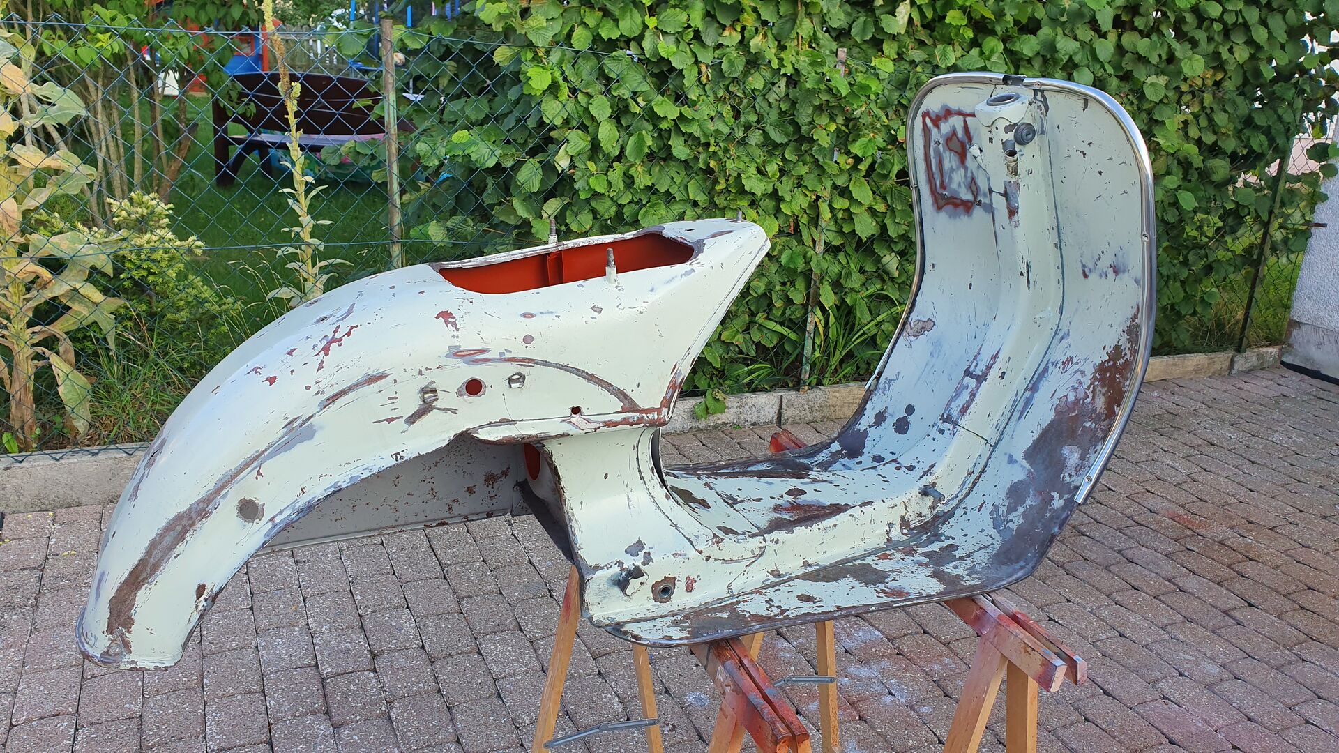

    • hydro
    • October 25, 2019 at 10:39
    Innenkotflügel, Innenraum und Unterseite wurden sandgestrahlt, um sämtlichen Rost und Dreck zu entfernen. Anschließend wurde der Innenraum wieder Rostrot lackiert und mit gefühlten 100 Schichten Klarlack versiegelt!
    Das teilweise abgebrochene Trittblech wurde wieder angeschweißt und nicht mehr bearbeitet! Bleibt so wie es ist!

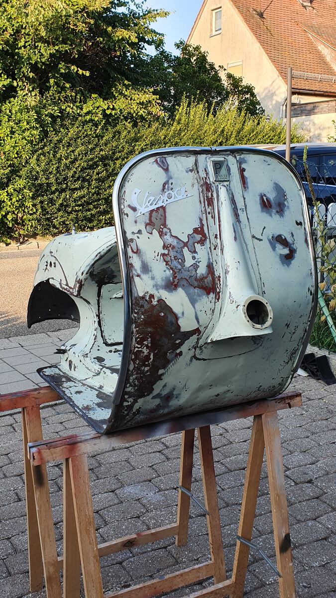

    • hydro
    • October 25, 2019 at 10:34
    vespaonline.de/wsc/attachment/147366/
    So es geht weiter - hatte zwischenzeitlich noch ein paar Fremdprojekte, aber über den Sommer hatte ich gute 17 Liter Aceton verarbeitet und bin dann zu dem Ergebnis gekommen.
    Reine Geschmacksache, nachdem meine doch einiges hinter sich zu haben scheint!
    Hier mal die ersten Bilder....

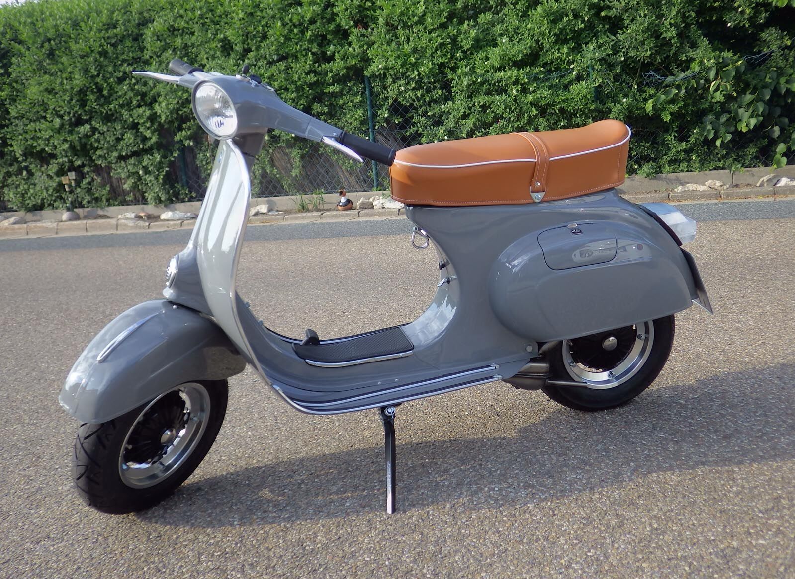

  • Die lila Versuchung - eine ET3 von 1980
    • hydro
    • August 4, 2018 at 17:56

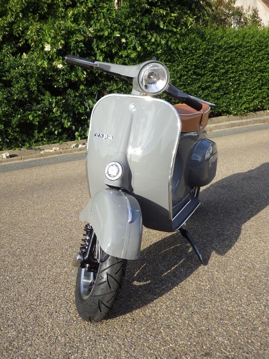

    Also:
    Nardograu von Audi - LY7C
    Eisengrau - RAL7011
    Grüße
    Peter

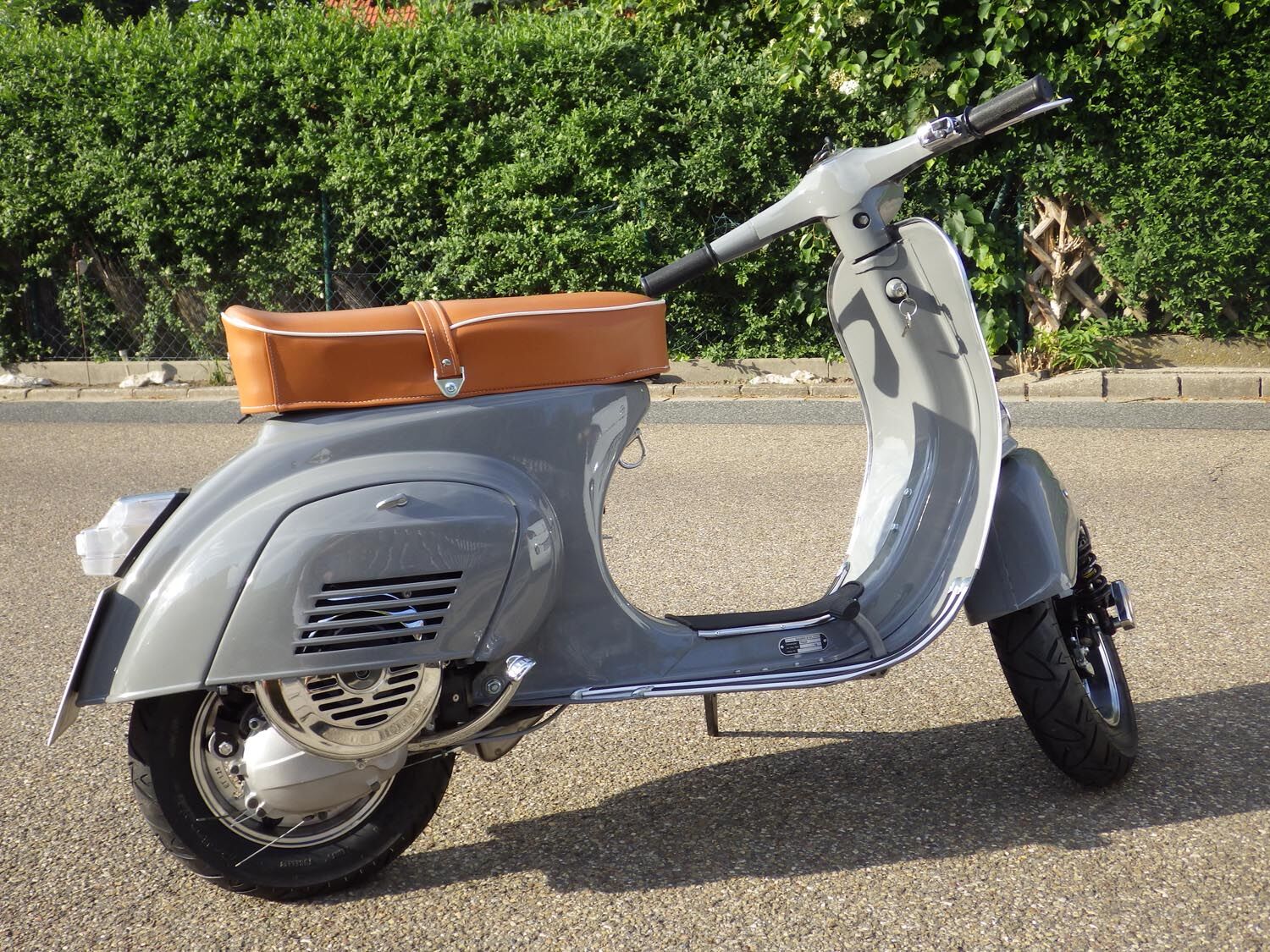

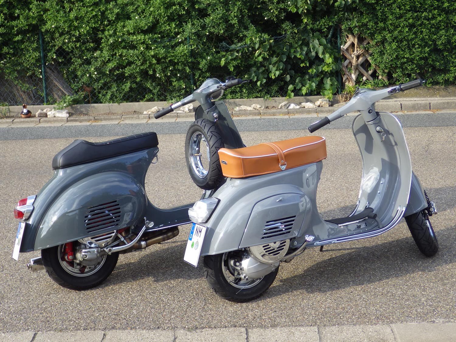

    Ach ja und hier noch ein Bild im Vergleich zu meiner VBB in Eisengrau!

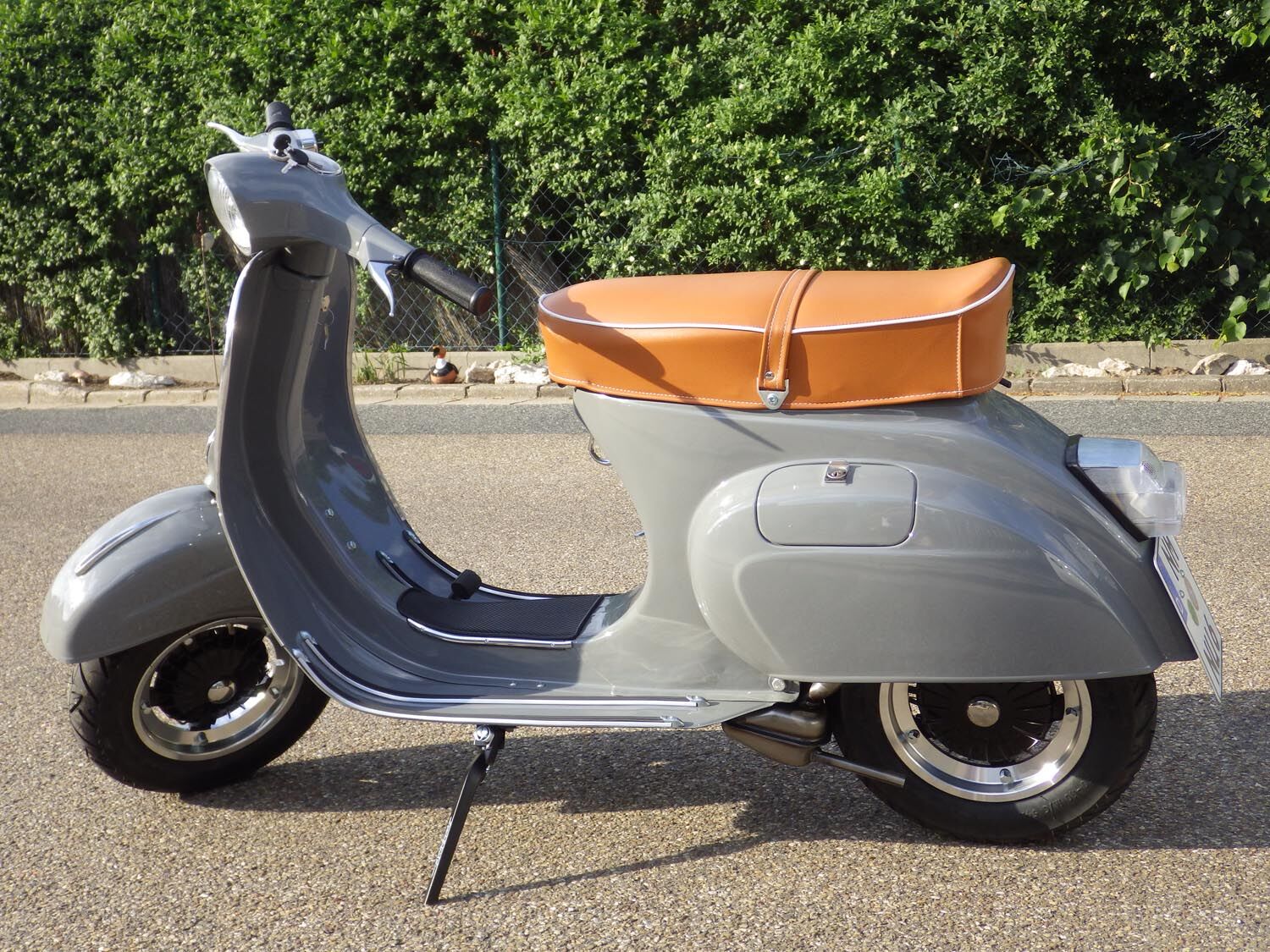

    So jetzt ist sie endlich fertig, nach der 4. Zündgrundplatte, jetzt von Piaggio und mit 12V und einer kompletten Neuverkabelung läuft sie endlich. Freut mich doch nach der Arbeit und vorallem meiner ersten Motorrevision! Hier noch ein paar Bilder...

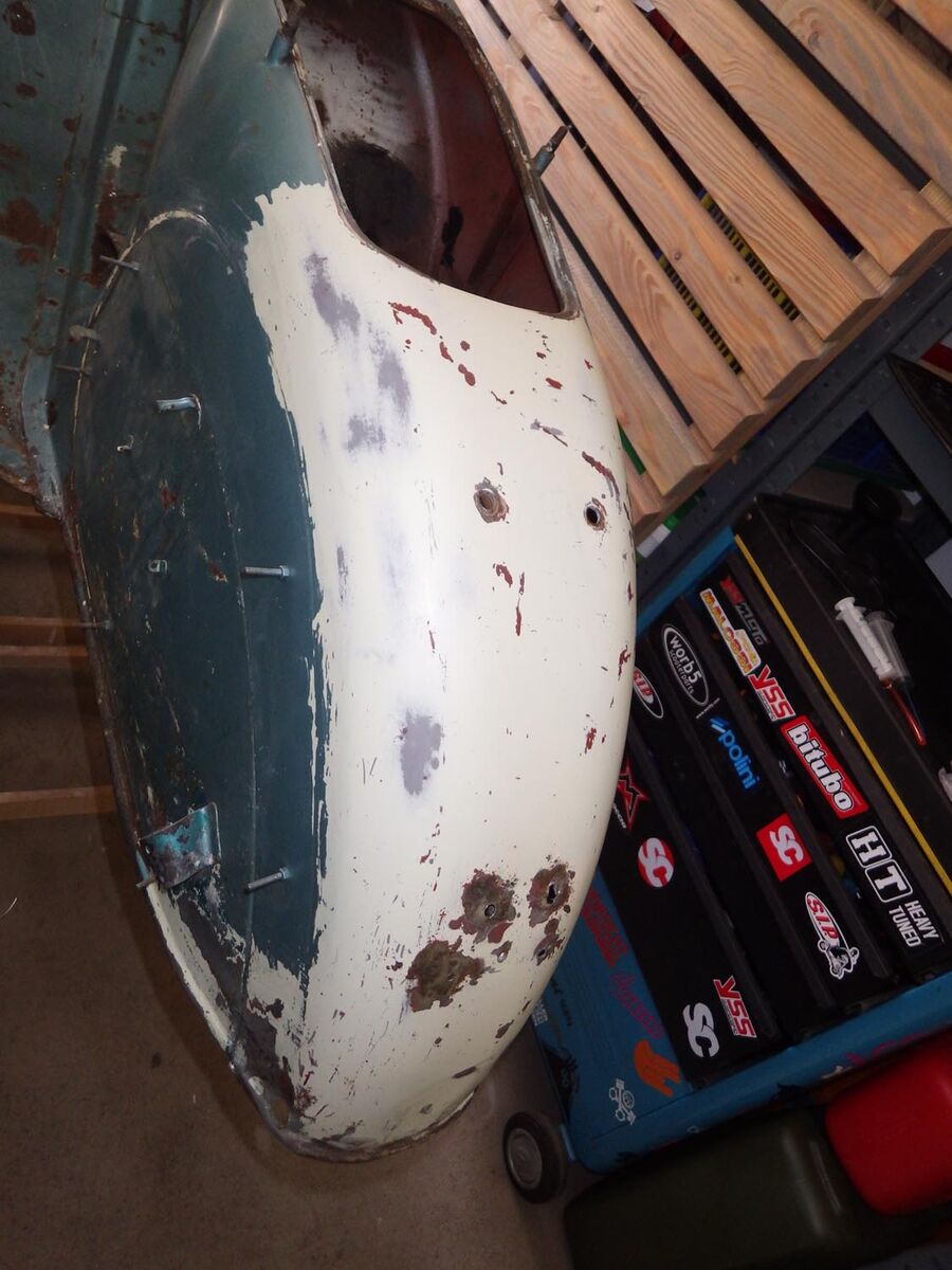

    • hydro
    • May 27, 2018 at 14:59

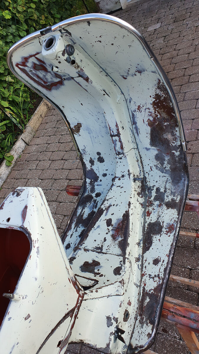

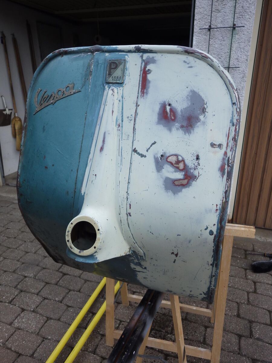

    Nachdem der Motor weitgehend fertig ist hab ich mal mit den Blecharbeiten begonnen. ENTLACKEN!!!!
    Naja die Begeisterung hält sich in Grenzen, was darunter zum Vorschein kommt.
    Erst mal zwei semiprofessionelle Lackschichten runter und dann kommt manchmal auch der beige Originallack zum Vorschein. Zum Teil aber leider auch abgeschliffen und nur noch die braune Grundierung.
    Hab mal ein paar Bilder eingestellt.

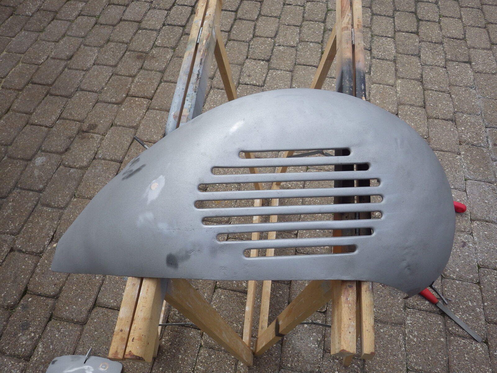

    • hydro
    • March 23, 2018 at 12:04
    Das Teil links neben dem Gabelrohr sollte mal ein Stoßdämpfer gewesen sein, Gummi ausgeschlagen und der Kolben fällt beim Auseinanderbau einfach heraus....lmao

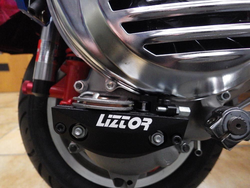

    Motor nun komplett fertig! Da ich eh drüber war habe ich ihm noch einen Malossi 210ccm Kopf spendiert. Und vor lauter Unsinn auch noch eine andere Schaltraste montiert.
    Das Teil ist von Liztor und sieht total geil aus, einziges Manko, der Preis und die fehlende Abdeckung.
