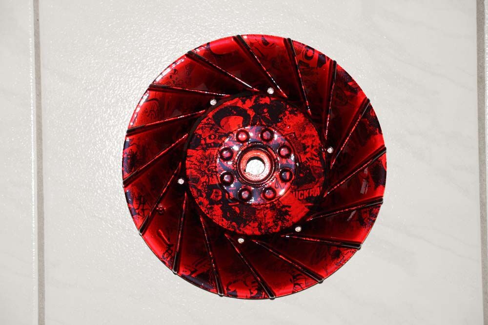

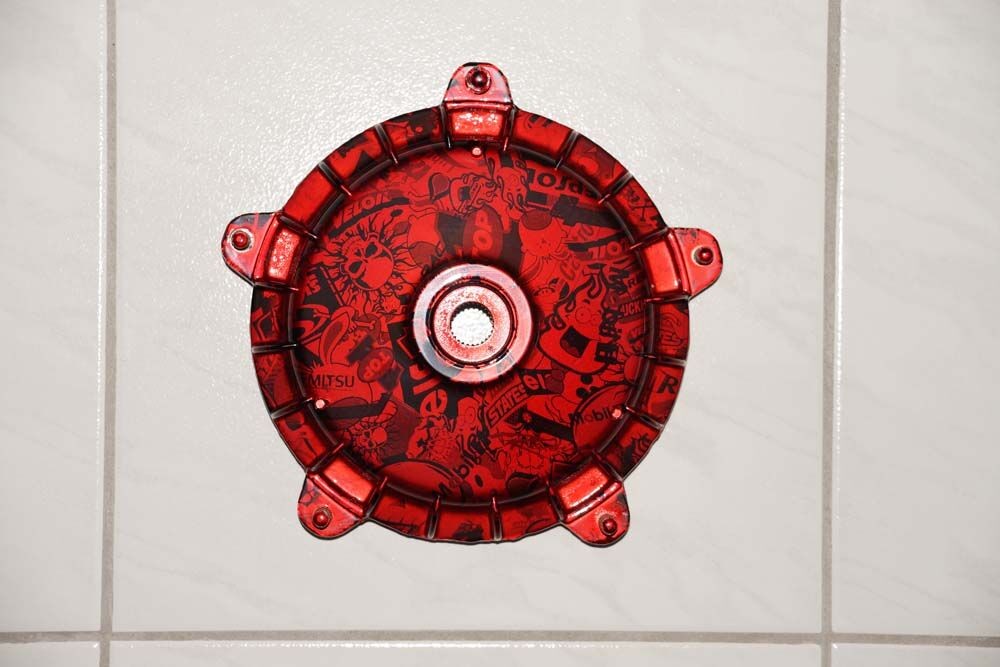

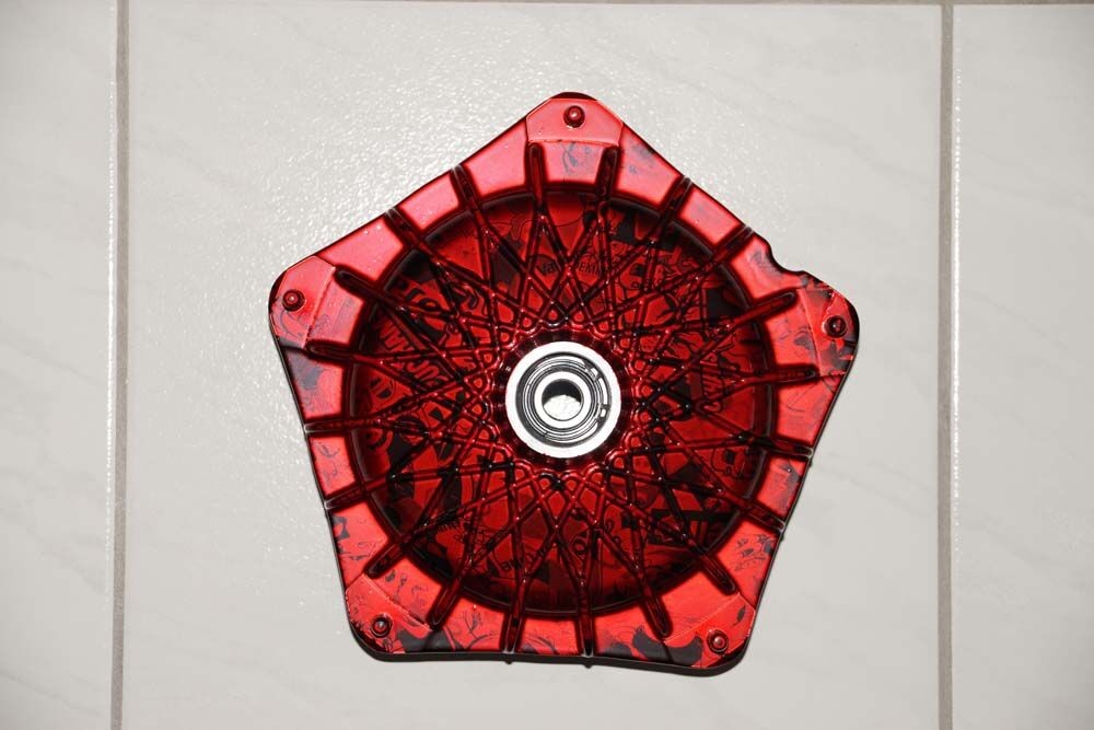

    Hallo
    habe heute meine Motor- und Bremsenteile zurückbekommen. Die Teile würden von der Firma DWS-Cars in Candy-Rot lackiert und mit Wassertransferdruck überzogen - anschließend dann wieder Pulverbeschichtet.
    OK - ist reine Geschmacksache!!!!!!!! Mir gefällts!
    Aber im Zusammenspiel mit dem grau von viel Chrom wird es hoffentlich gut aussehen....

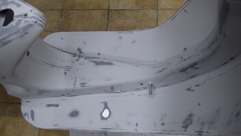

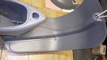

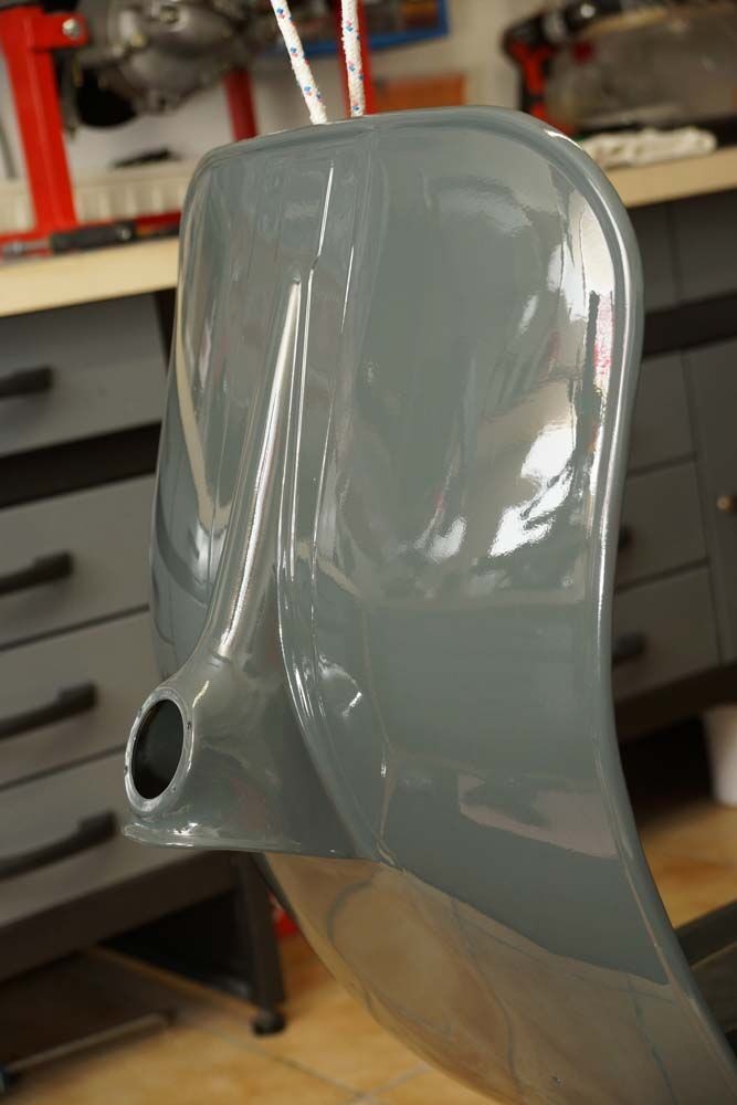

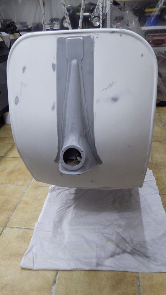

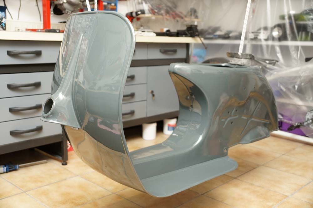

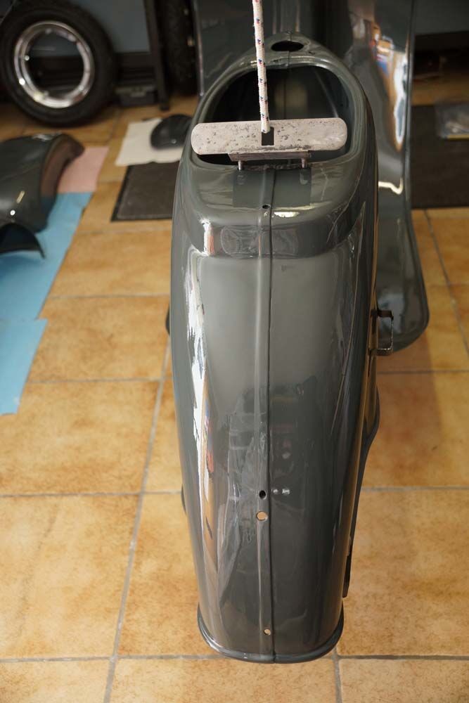

    So nachdem jetzt das ganze nochmals gefüllert und anschließend spiegelglatt geschliffen wurde, kam diese Woche der Lack drauf. Es handelt sich um RAL 7011 (Eisengrau), ob es diese Farbe nun auf einer VBB gegeben hat entzieht sich meiner Kenntnis, ist aber eh egal, da sie nicht original restauriert wir und sie muss ja mir gefallen!
    Meiner Ansicht kann sich das Ergbnis sehen lassen...

  • Restauration einer Vespa VBB1T

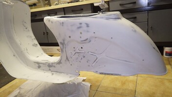

    • February 21, 2015 at 17:16
    Hallo
    ...die Vespa ist größtenteils abgeschliffen und spiegelglatt geworden, bis auf ein paar kleine Stellen, die nochmals oberflächlich gespachtelt werden müssen.
    Die Spritzspachtel ließ sich übrigens sehr gut schleifen....
