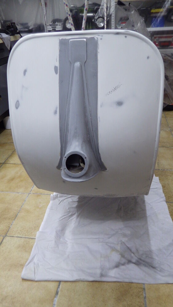

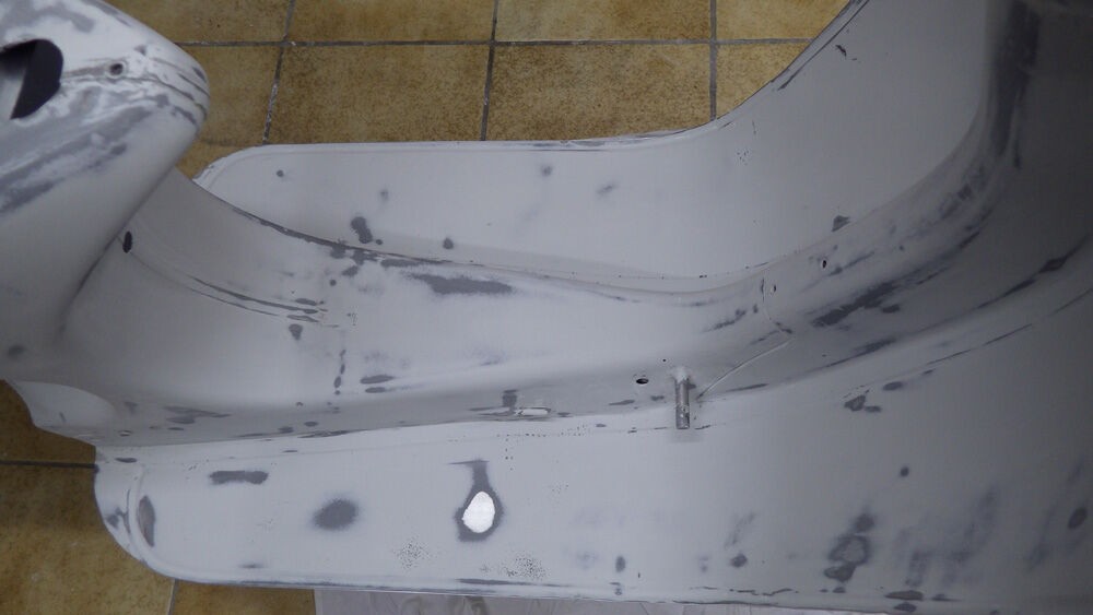

    Hallo
    ...die Vespa ist größtenteils abgeschliffen und spiegelglatt geworden, bis auf ein paar kleine Stellen, die nochmals oberflächlich gespachtelt werden müssen.
    Die Spritzspachtel ließ sich übrigens sehr gut schleifen....
    Hier ein paar Bilder!

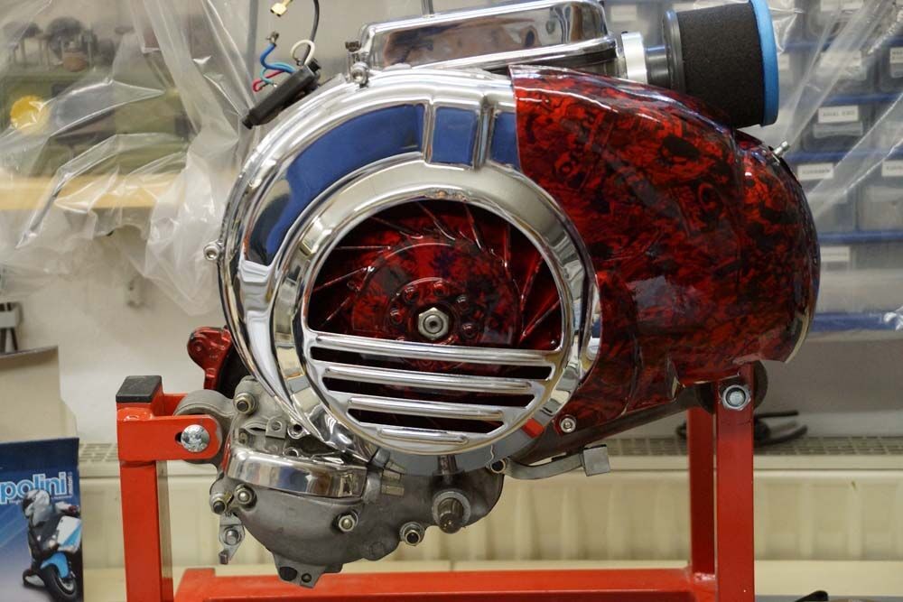

    So habe den Motor mal zusammengebaut - oder besser die neuen Teile mal provisorisch montiert.
    Darunter befindet sich ein 177 Polini mit verstärlter Kupplung und größerem Vergaser...
    Ist mir schon klar - gefällt nicht jedem - viel zu bunt und nicht original!
    Auch am Lenkkopf habe ich mal die neuen Hydraulik-HBZ montiert - noch ein wenig polieren und dann passt das schon. Da ja nix original bleibt hab ich auch gleich noch die alten Bremshebel gegen Modelle von PM ausgetauscht. Zur Montage braucht man nur stärkere Beilagscheiben, damit sie nicht wackeln...
