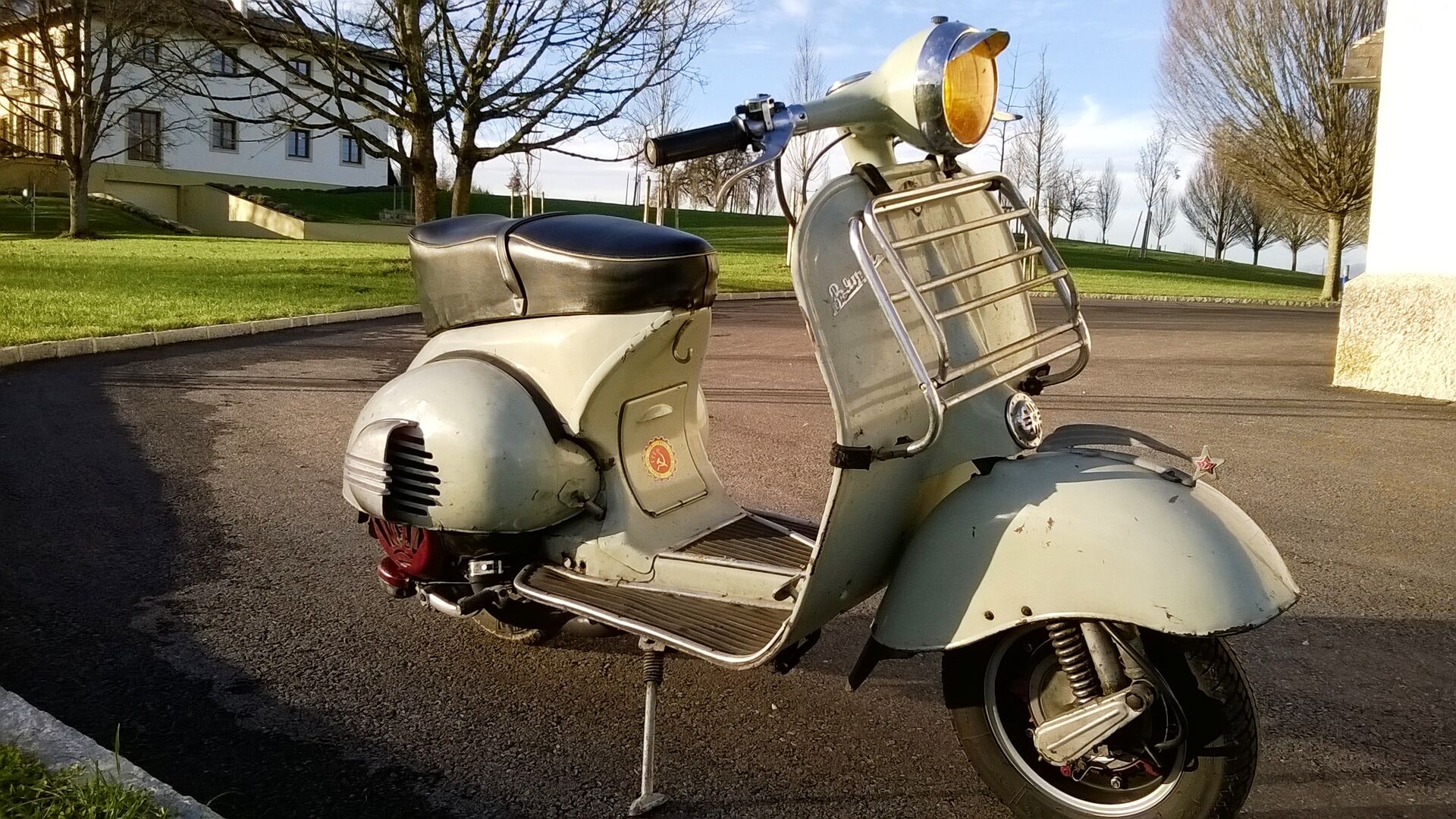

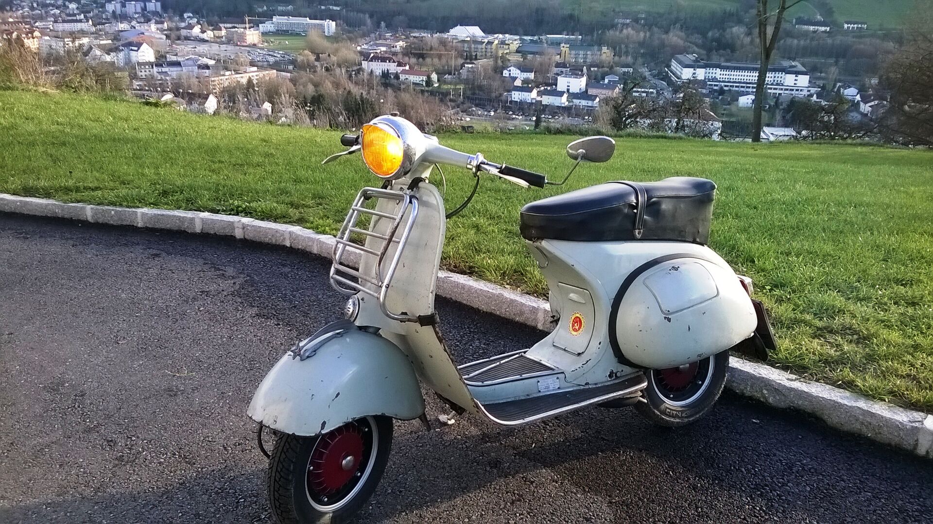

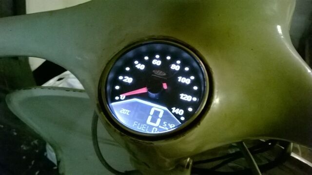

zitat von vjatka221: „
ein paar bilder für edisvespa :)“
coole vjatka...
kleine frage,
musstest du die löcher für den adapter versetzen ( gemäss foto)?
hast du eine sprint gabel eingebaut?
gruss
die gabel ist original - mit ein paar kleinen anpassungen habe ich aber eine sprint schwinge montiert .
leider ist die orig. bremse nicht polini tauglich
schon gar nicht mit den 4.00x10 "schwungrädern" da hast du schon probleme wenn du von 90 km/h runterbremmst.
mir würde die 4 loch optik auch viel besser gefallen - hatte das sogar am px block umgebaut .
die orig. motorschwinge der vjatka ist um 3cm länger als die von piaggio - deshalb passte auch der käufliche addapter (sip) nicht ... naja keine schöne lösung momentan - aber irgendwann werde ich das mal nachbessern ( oder auch nicht
) die anderen kollegen im club hatten sich dann einen eigenen addapter für ihre vjatkas geschweist .
