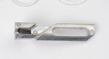

Vielleicht passt ja der Gleitstein/Schlitten der IZH-49?
Sieht zumindest verdächtig ähnlich aus, finde ich...

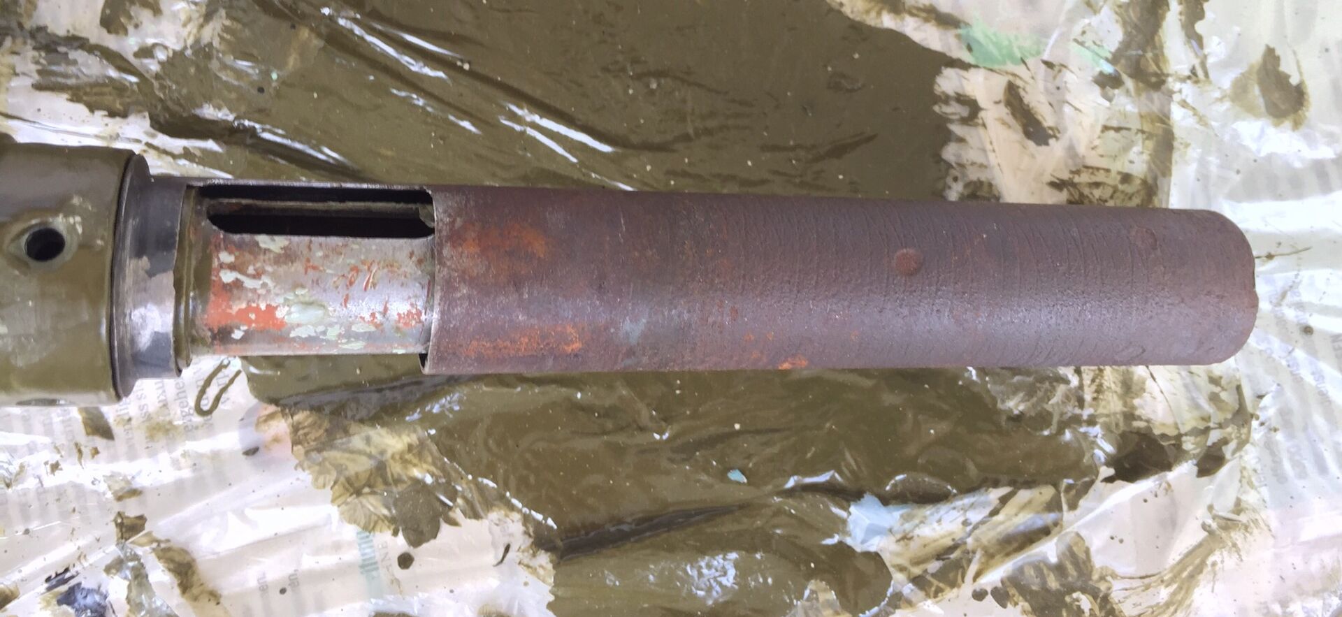

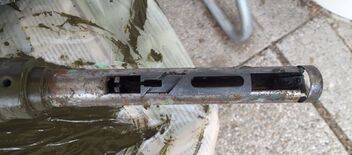

Servus,
dir fehlt der Gleitstein, der in dem Schlitz vom inneren Gasrohr läuft und bei dem das Gaskabel eingängt wird.
Und dann fehlt dir das äußere Gasrohr, das innen eine Wendel hat, die wiederum den Gleitstein beim Drehen raus und rein schiebt.
...wegen dem Chromteil, das nicht übern Lenker geht. Das Teil hat diesen kleinen Schlitz, was für mich heisste, dass es von einer relativ frühe Variante stammt. Durch den Schlitz geht die Befestigungsschelle für den Hauptschalter. Welches Baujahr hast du denn? Die Lenker sind auch nicht alle gleich.... -
Kannst du hier um rund 30,- Euro bestellen. Bei einer Bestellung würde ich mich gerne anschliessen... könnte die Gepäckhaken und einen Bremshebel brauchen
Edit sagt, dass das Blödsinn war: Die Befestigung vom Gasgriff gibts hier!
Welche Teile vom Gasrohr von der Vespa passen kann ich dir jetzt leider auch nicht sagen, aber ich kann die Teile von der Vyatka abmessen wenn du willst!? -
