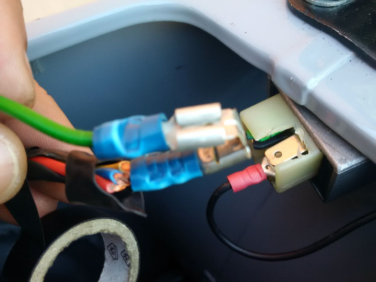

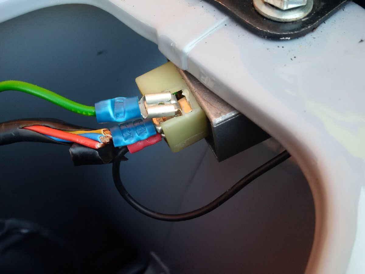

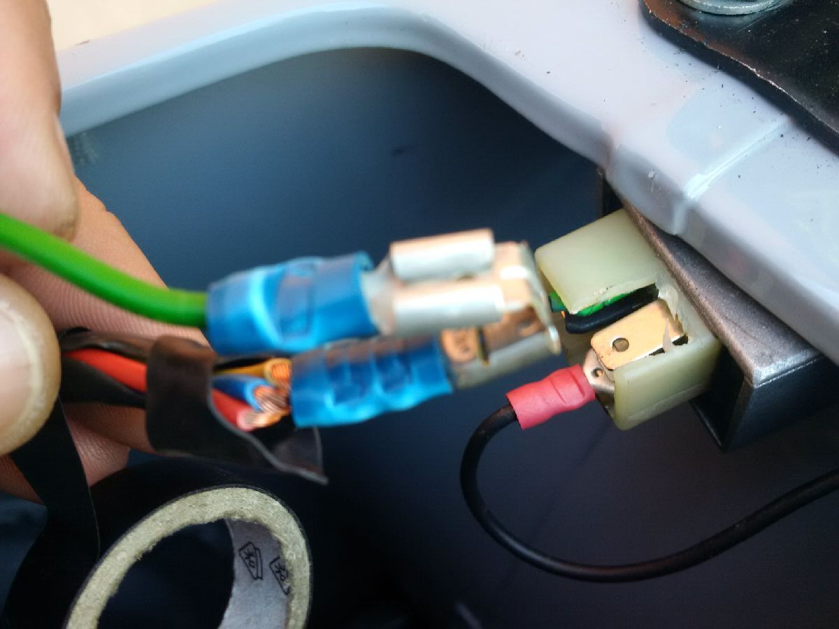

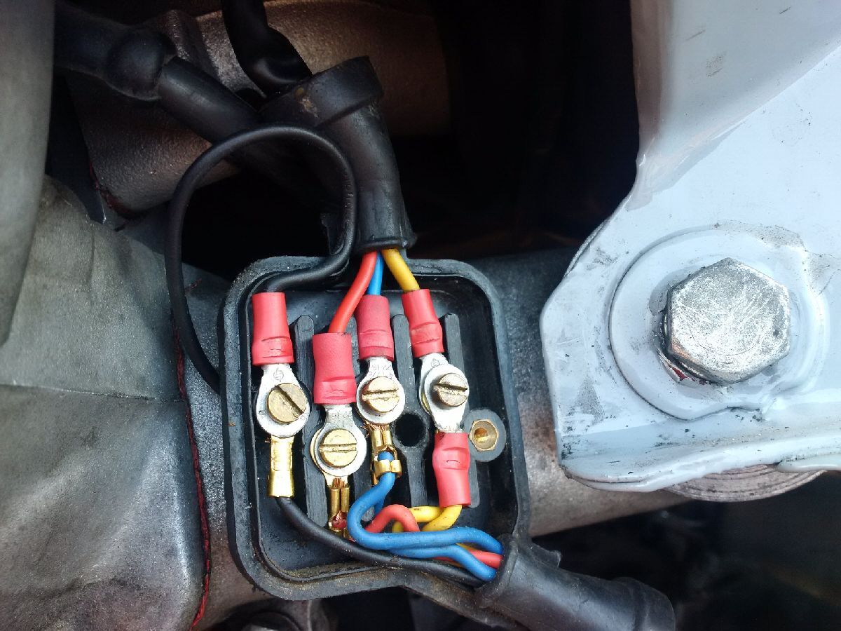

    Hallo Chup,
    deine Vermutung war natürich richtig, wenn ich auf die Bremse trete geht das Licht :)
    HIer ein paar Fotos wie ich das gemacht haben:
    - Kabelkästchen: rot, blau, gelb zum Spannungsregler
    schwarz auf Masse(habe ich unter das Kabelkästechen auf die Schraube gegeben)
    - Spannungsregler: grün (das ist das gelb/weisse Kabel von der Zündplatte)
    rot blau gelb - die kommen von dem Kabelkästchen
    schwarz auf Masse
    Besten Dank für deine Hilfe
    Beste Grüße und schönes Wochenende
    Martin
    also alles eingebaut, Motor spring super an, aber das Licht geht nicht (Bremslicht funktioniert, auch ohne neuen Schalter).
    Ich habe einen neuen Kablebaum eingezogen (leider nicht den für 12V, habe aber gehört ein neuer sollte auch o.k. sein).
    Hat noch jemand einen Tipp warum das Licht nicht geht, habe meiner Meinung die Kabel richtig angeschlossen, also alle Kabel vom Kabelkästchen (rot, balu, gelb) an den Regler und das gelb weisse Kabel von der Grundplatte auch an in den gleichen Stecker. Das schwarze Kabel vom Kabelbaum habe ich auf Masse.
    Weiters den Regler auf Masse (Stecker links oben)
