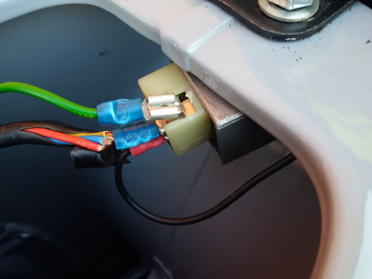

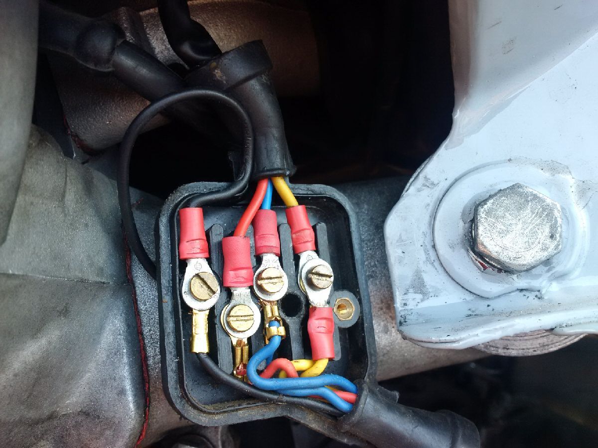

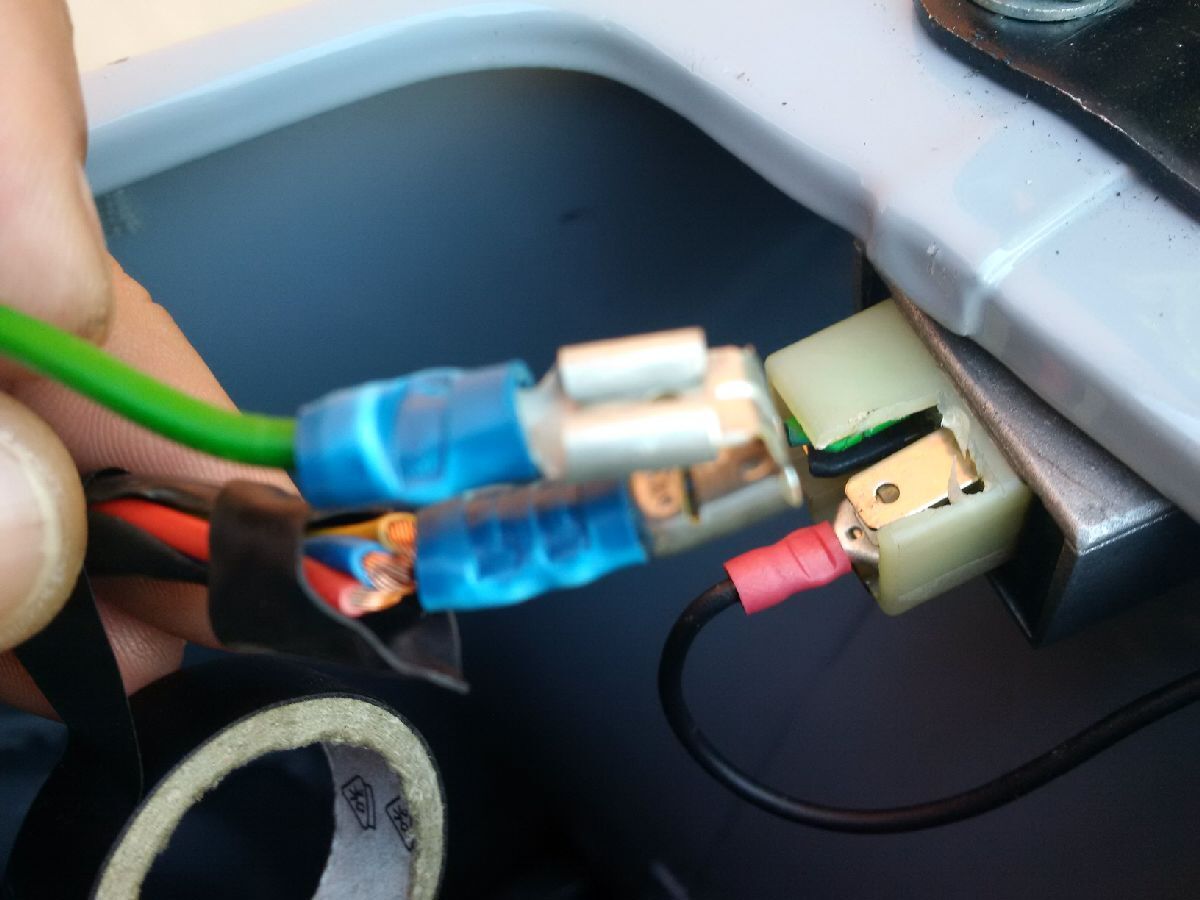

  • Hallo Chup,
    deine Vermutung war natürich richtig, wenn ich auf die Bremse trete geht das Licht :-)
    HIer ein paar Fotos wie ich das gemacht haben:
    - Kabelkästchen: rot, blau, gelb zum Spannungsregler
    schwarz auf Masse(habe ich unter das Kabelkästechen auf die Schraube gegeben)
    - Spannungsregler: grün (das ist das gelb/weisse Kabel von der Zündplatte)
    rot blau gelb - die kommen von dem Kabelkästchen
    schwarz auf Masse
    Besten Dank für deine Hilfe
    Beste Grüße und schönes Wochenende
    Martin
