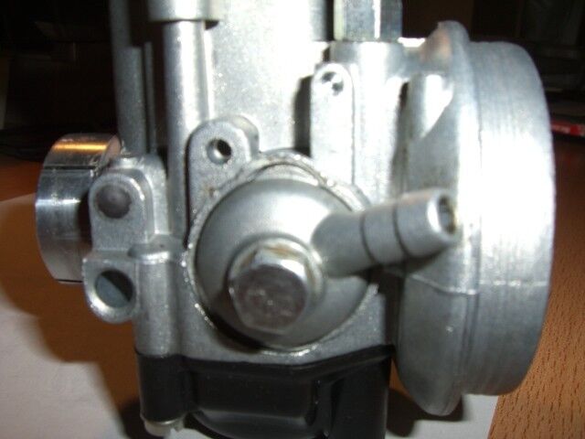

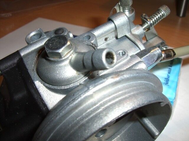

    Hallo Gemeinde
    habe heute probiert den Sito plus auf meiner PK 50XL1 zu montieren
    das ganze mit den Edelstahlkrümmer von SIP doch das ganze passt
    nicht richtig kann mir nicht vorstellen das die ganze Sache dicht ist.
    Beim Vergaser das gleiche Spiel Vergaserkit 19/19 vom scootershop
    war alles ok bis zum Benzinschlauch der Stutzen ist auf der anderen Seite soweit nicht schlimm Schlauch ist ja lang genug nur der Stutzen ist
    so dicht am Vergaser das man den Schlauch nicht draufbekommt von einer Schelle vollen wir garnicht reden.
    Was habt Ihr für erfahrungen mit den Teilen gemacht??
    binn ich zu doof?? Zylinder hat super gepasst (Polini 75 Race)
    Verstärkte Kupplung und Pinasco auch kein Problem.
    Vergaser und Auspuff machen mich irre.
    Gruß Lino
