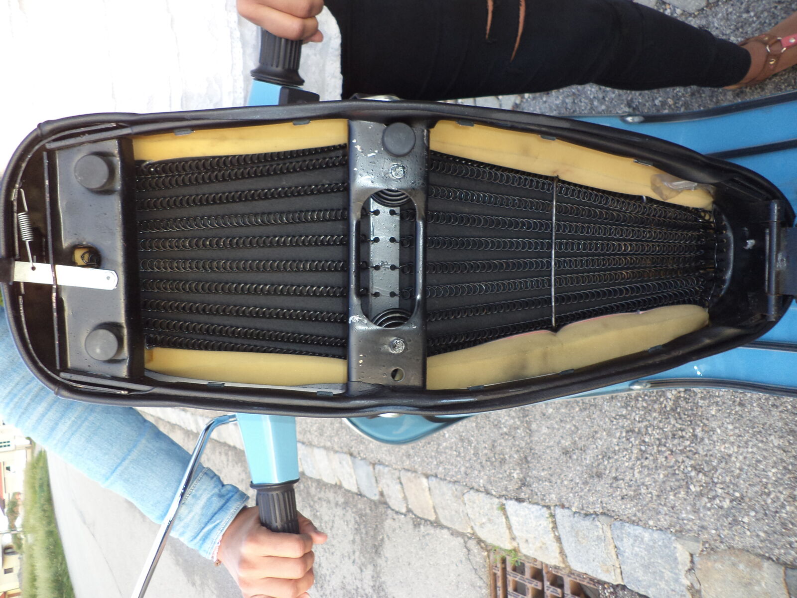

hallo hab jetzt mal ein paar bilder hochgeladen vielleicht könnt ihr hier einen Fehler entdecken?

Alleine beschleunigt sie sehr gut. Und wenn jemand hinten oben sitzt federt die sitzbank schon ziemlich einDanke euch
