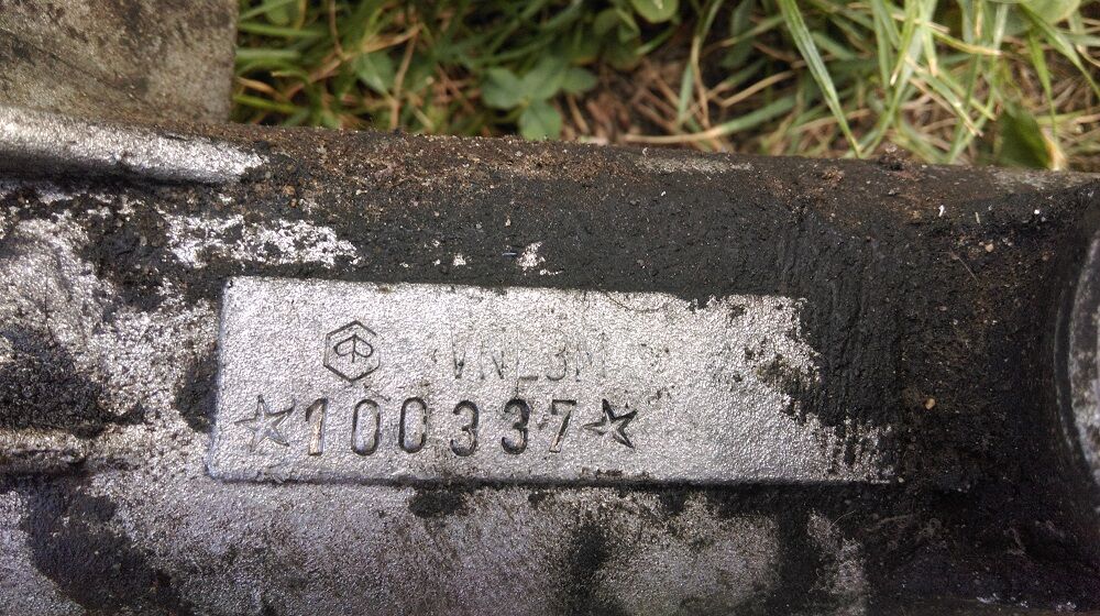

ich habe ne alte PX Bj 81 aus nerScheune befreit und möchte diese so nach und nach wieder herrichten, dazu hab ich nocheinen alten PX 125 Motor den ich jetzt mal zerlegt habe. Irgendwo muss man ja anfangen.
Die Px soll dann irgendwann mal mit‘nem 177´er und ‘nem Reso/Sito Auspuff laufen dies malvorneweg als info. Jetzt hab ich denn Motor aufgemacht und hab gleichmal die ersten Fragen an euch da meine eigene Schrauberzeit schonwieder so weit zurückliegt das ich mich gar nicht mehr erinnern kannwas ich damals (vor ca. 20Jahren) so alles verbaut habe.

Der Motor hat die Nummer VNL3M gibt esda eine vergleichbaren Motor nach dem ich meine Teile bestellen kann.
