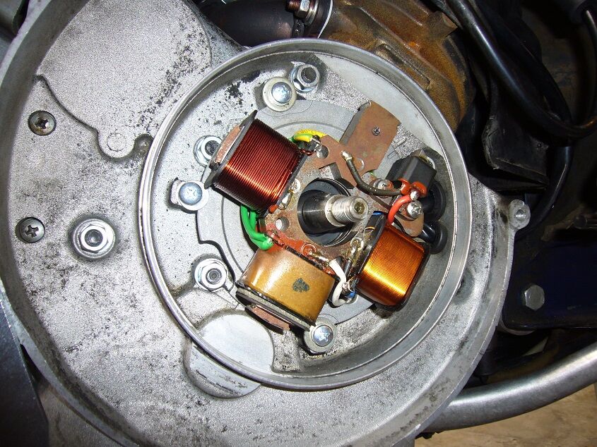

Aber laut deinem Fachwissen und meinem Fotoapparat und dem, was meine PK so an Lichtzeichen von sich gibt müßte ich version 2 deiner Liste haben.
Gesetzt den Fall, ich löte mir da so eine spule an: kann da was schiefgehen? handwerklich würde ich mir das zutrauen, das meine ich nicht. Was ich meine, welchen elektr. Schaden könnte ich anrichten?
Und wenn alles klappt, was kommt an der Spule raus 6 od 12V? (Wegen Spannungsregler) -

Ich denke mit dem freien Platz meinst du die Stelle oben rechts auf Ein-Uhr.
Spule von deinem Link hab ich mir angesehen. Müsste dann über den Eisenarm drüber geschoben werden. Grundplate vorher ab, ist klar. Aber jetzt: Wo löte ich was an? -

Ich habe mir dieser Tage meine PK50S Bj84 (V5X2T) mal genauer angesehen.
Sie hat ein wahrhaft schäbbiges Licht (Sofitte für Standlicht und Birne
für Fahrlicht. Kein Fernlicht) und kein Bremslicht. Das bessere
Ausleuchten der Straße sollte ich wohl mit einem neuen Scheinwerfer und
entsprechender Bebirnung hinbekommen, aber wie sieht das mit dem
Bremslicht aus? Klar, es gibt Rückleuchten mit 2 Fassungen, aber wo
zwack ich den Strom dafür ab?
