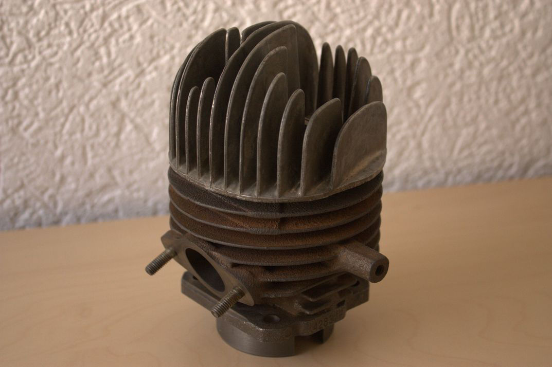

    Danke für die Info. Das kenne ich, ist aber nicht das was ich meine. Aber gut, jetzt habe ich mir einen Zylinder mit Kolben bestellt und einen Zylinderkopf extra.
    Mich hätte nur interessiert wie der original Zylinder und Zylinderkopf ausschaut. Aber das auch nur aus reinem Interesse.

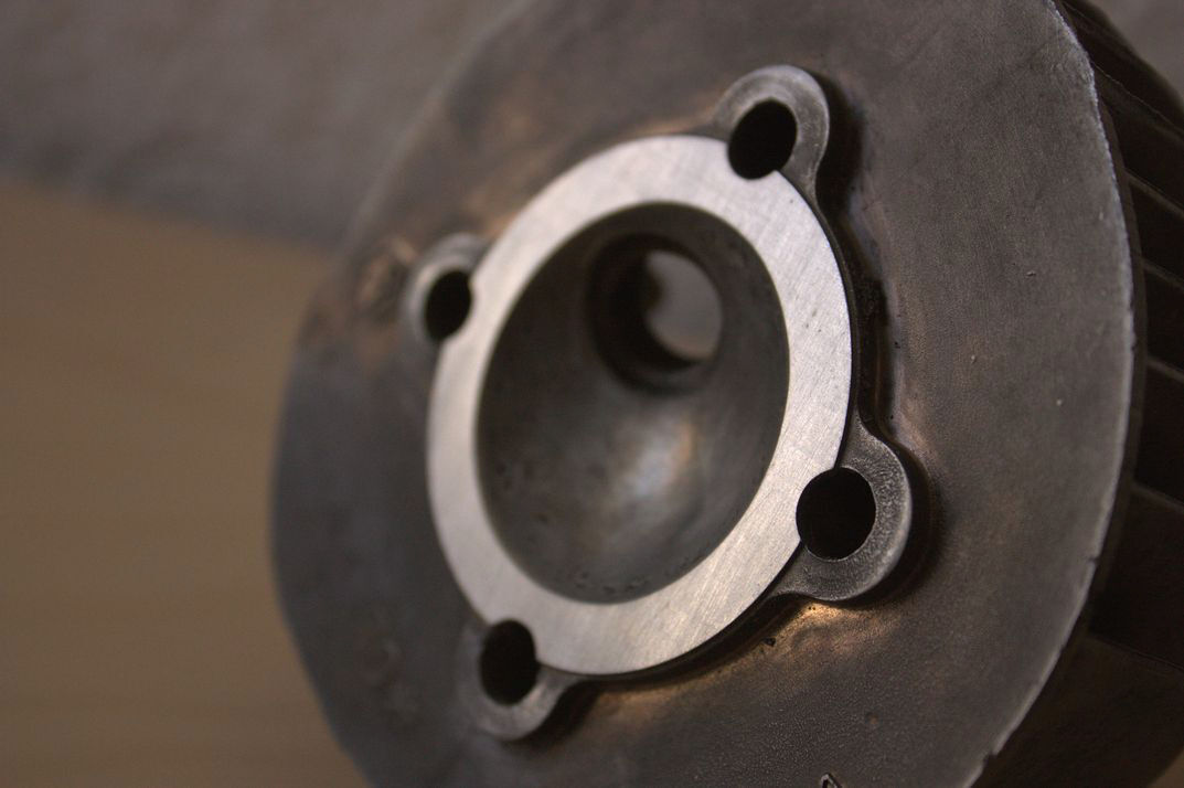

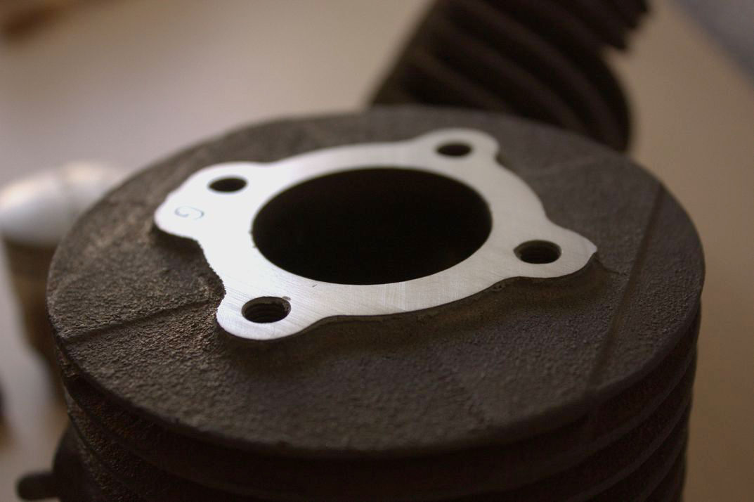

    Hab sie nun sauber gemacht und die Auflageflächen für den Kopf geplant.
    Sieht soweit ganz gut aus.
    der Zylinder ist rund, der Kopf in seinem Grundriss unförmig
    die geplanten Flächen, vielleicht bringt es ja was :-)??

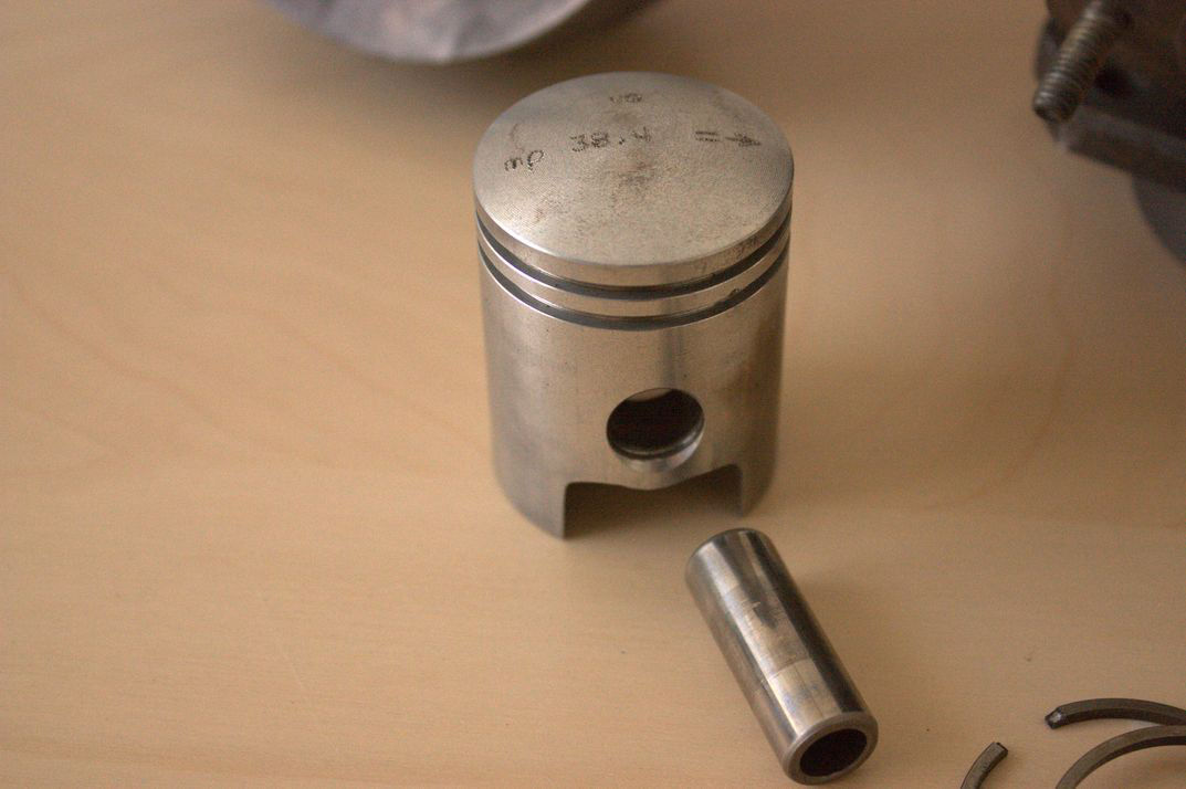

    der Kolben hat zwar eine Riefe auf der Rückseite, aber im Vergleich zu meinem ersten Kolben sieht dieser noch neu aus ;)

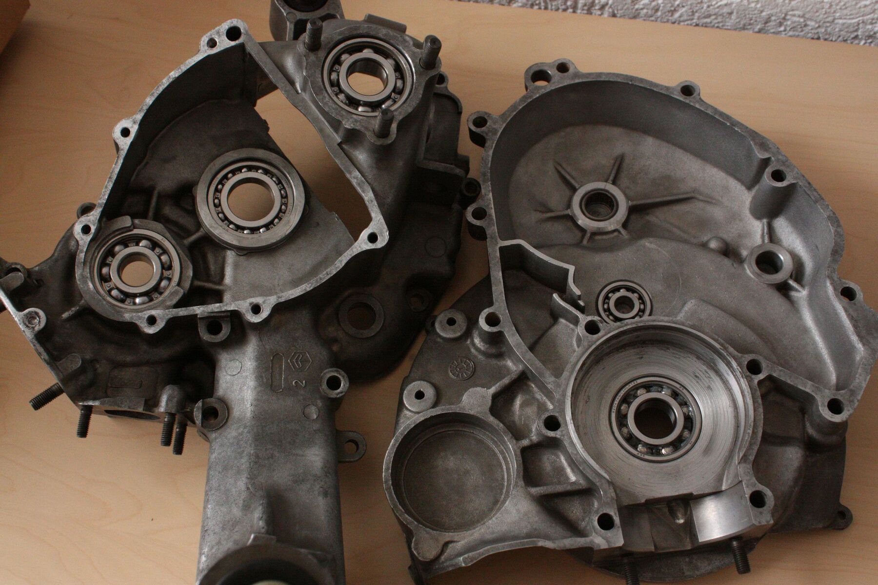

    So Leute hier das gereinigte Motorgehäuse, merh werde ich nicht machen. Kein Strahlen oder Lackieren.
    Unten habe ich noch die Ankerplatte reingestellt, die hat über die gesamte Fläche solche Riefen, ist das produktionsbedingt oder fliegt die mir bald um die Ohren?
    Giuseppe
    Ist nicht neu aber vom groben Dreck befreit
    Sind solche Riefen, Kratzer oder wie man sie nennen mag normal?

    Beim Kolben würde ich neue Kolbenringe reinbauen und den Kolben selbst weiter verwenden.

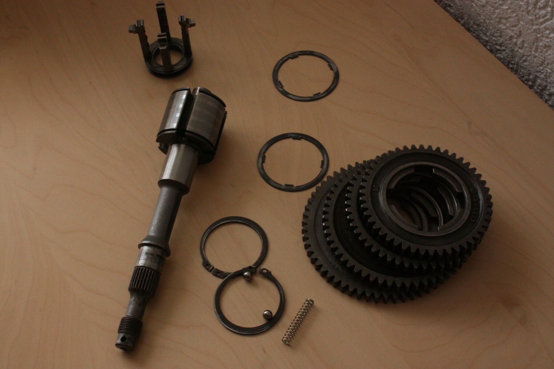

    Zur Schaltklaue kann ich sagen das hier bei der Probefahrt kein Gang rausgesprungen ist. Vielmehr hatte
    ich beim Schalten etwas Probleme den Gang reinzubekommen. Aber das würde ich vermuten liegt oder lag
    an der Kupplung
    Die sehen fertig aus
    Würde ich weiter fahren

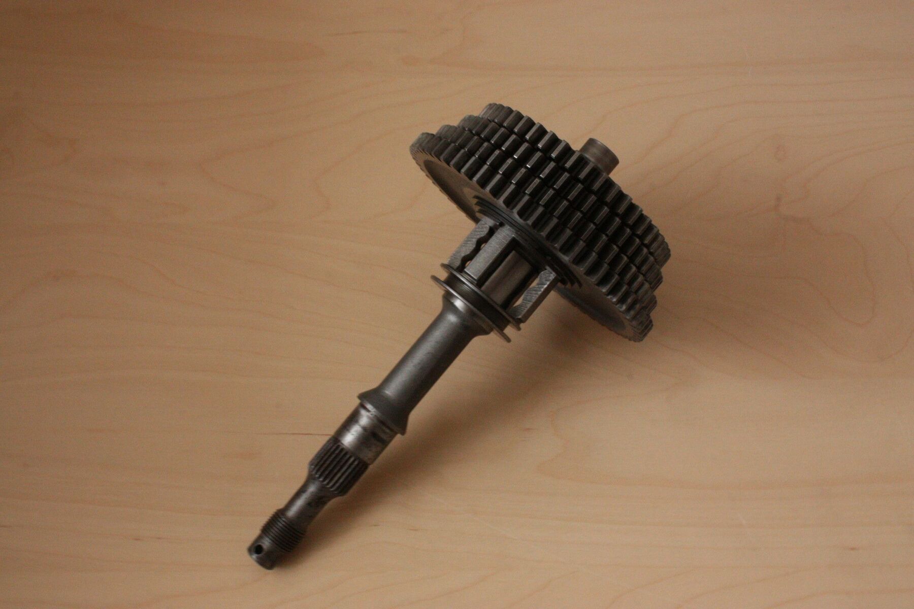

    Hier habe ich deutlich Flächenkontakt, wenn ich das Ritzel auf die Nebenwelle stecke. Will damit sagen das nichts durchrutscht oder überspringt beim antreten
    Hier die Nebenwelle, sieht für mich gut aus
