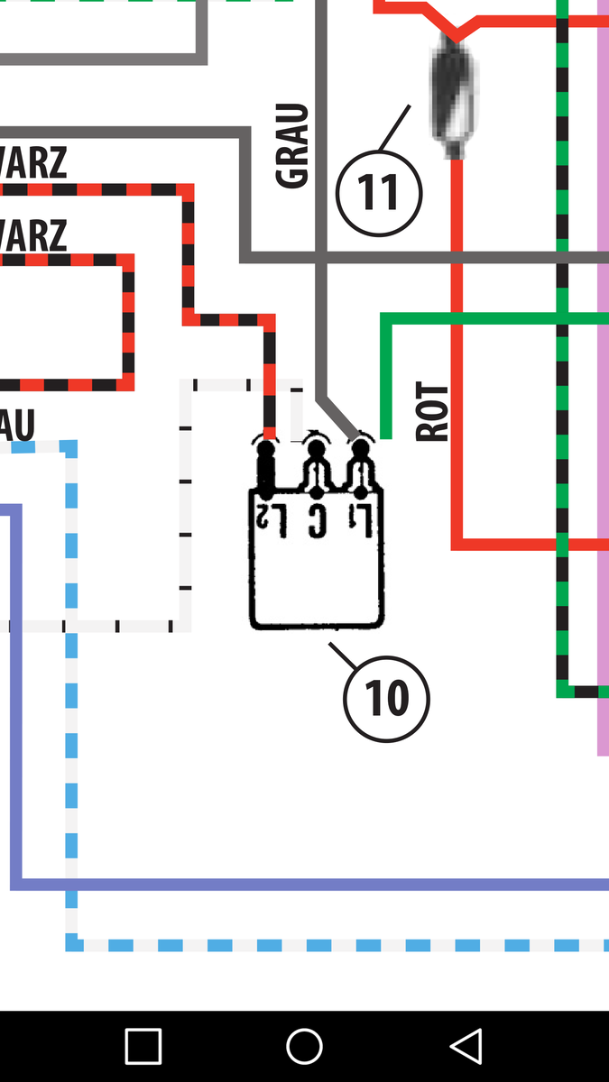

Batterie voll aufgeladen, Blinkerschalter (neu, original Vespa) und Relais korrekt angeschlossen (Relais lt. Schaltplan), aber:
Motor aus: es geht nur die Hupe, sonst nichts. Kein Blinker, kein Standlicht.
Motor an: es steht nur der Blinker vorne rechts und die Kontrolllampe. Kein blinken.
Doch Relais abgeraucht?
Schaltplan vielleicht doch nicht korrekt? Habs wie beigefügt angeschlossen.
x = L1, L = L2 und P = C, allerdings ist in dem Schaltplan mit dem x, L und P beschrifteten Relais grün und weiß vertauscht.Kommt vielleicht jemand in nächster Zeit in Garmisch vorbei

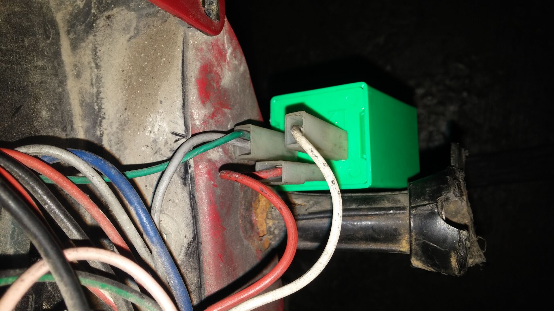

So, und nun nennt mich Vollpfosten der Nation, denn nachdem ich mal wieder aufgegeben habe, hab ich mir jetzt ganz in Ruhe den Schaltplan nochmal angeschaut und festgestellt, dass, ich Hirn, das Relais wohl falsch angeschlossen habe. grau/grün auf C und weiß und rot auf L1 und L2. Lt. Schaltplan muss aber weiß auf C, rot auf L2 und grau/grün auf L1 .
Zu meiner Verteidigung möchte ich aber anbringen, dass ich die weiße Leitung auf meinem Ausdruck gar nicht sehe.
Frage ist nun, hab ich das schicke neue Relais abgeraucht und brauche noch ein neues oder sollte umstecken bzw. richtig anschließen reichen.

Edit: ich habe diesen Schaltplan vorliegen und die Farben stimmen bei meiner Vespa überein.

Anbei ein Foto der Relais Verkabelung. Weiß und rot sind aif L1 bzw. L2 und grau mit Grün auf x oder p. bin schon ganz durcheinander
