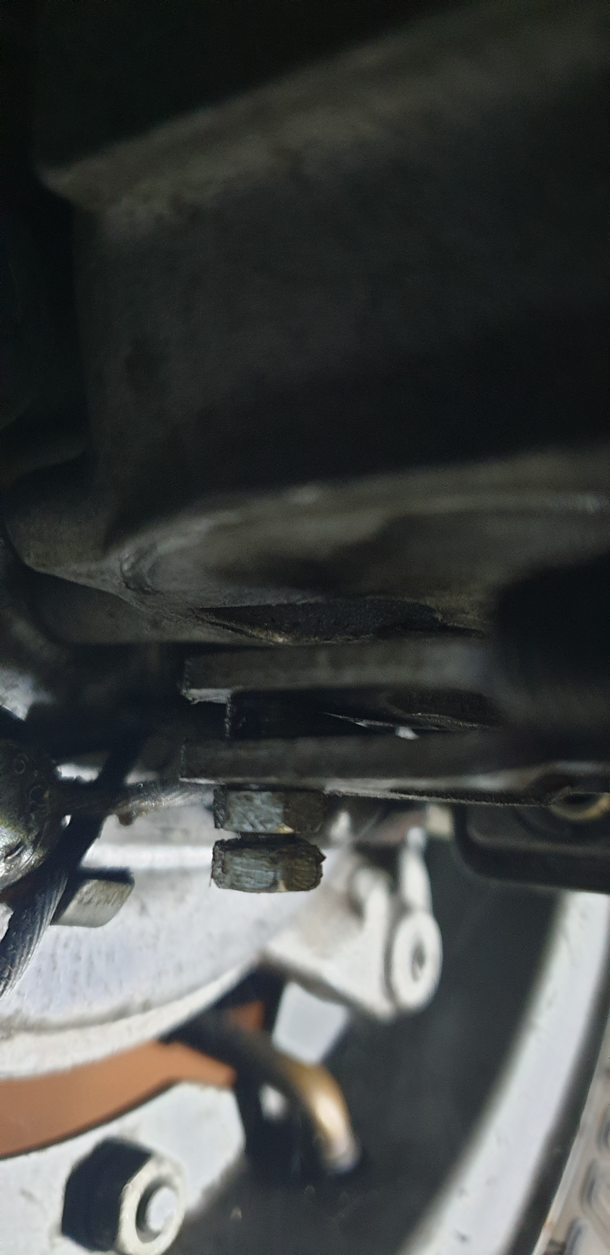

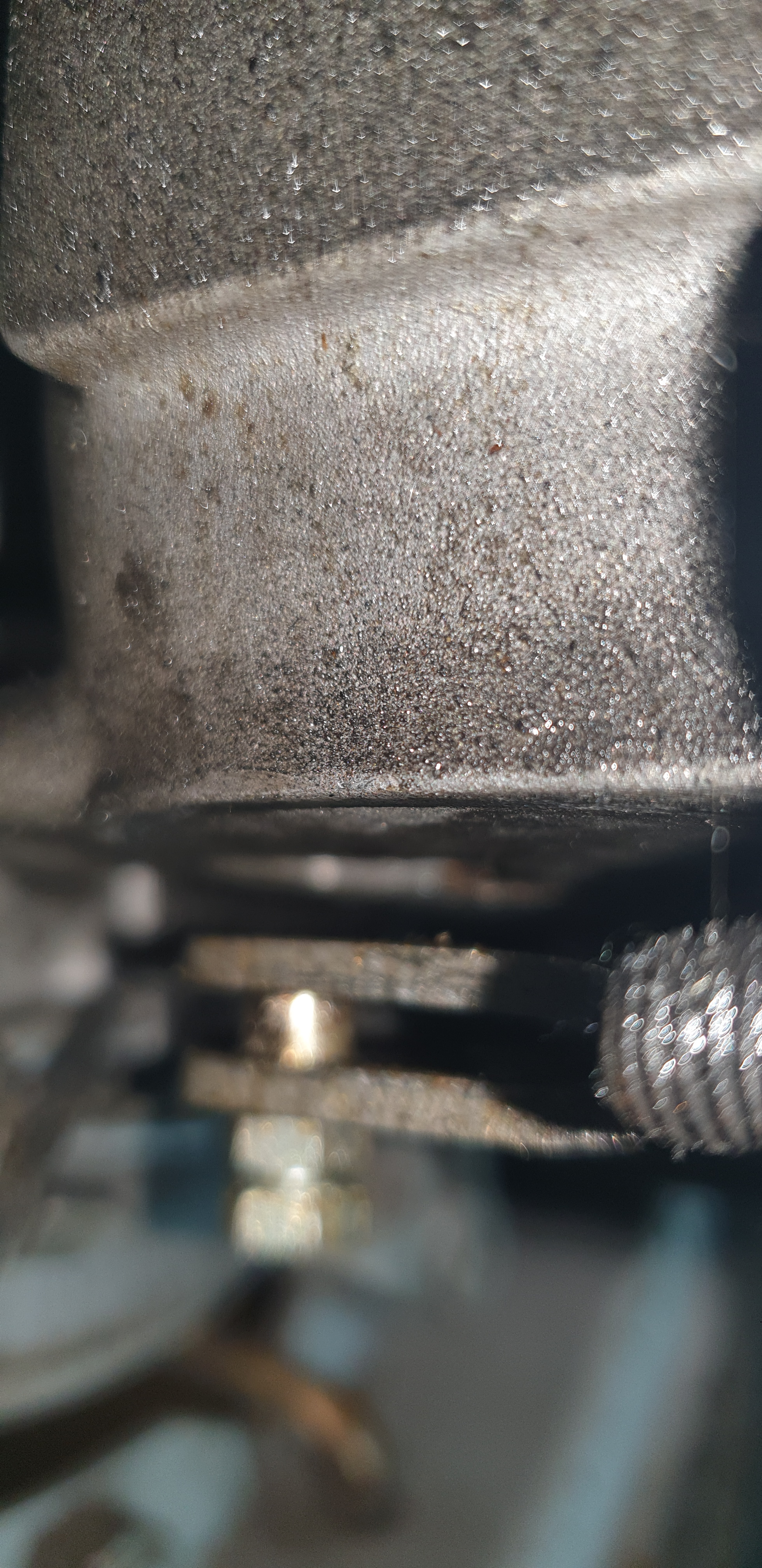

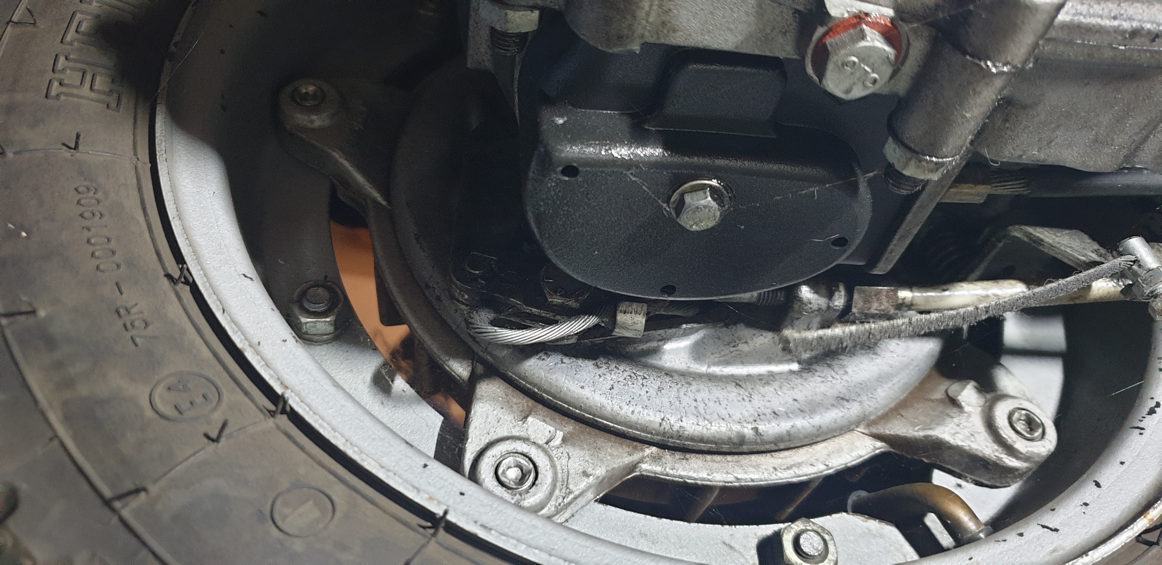

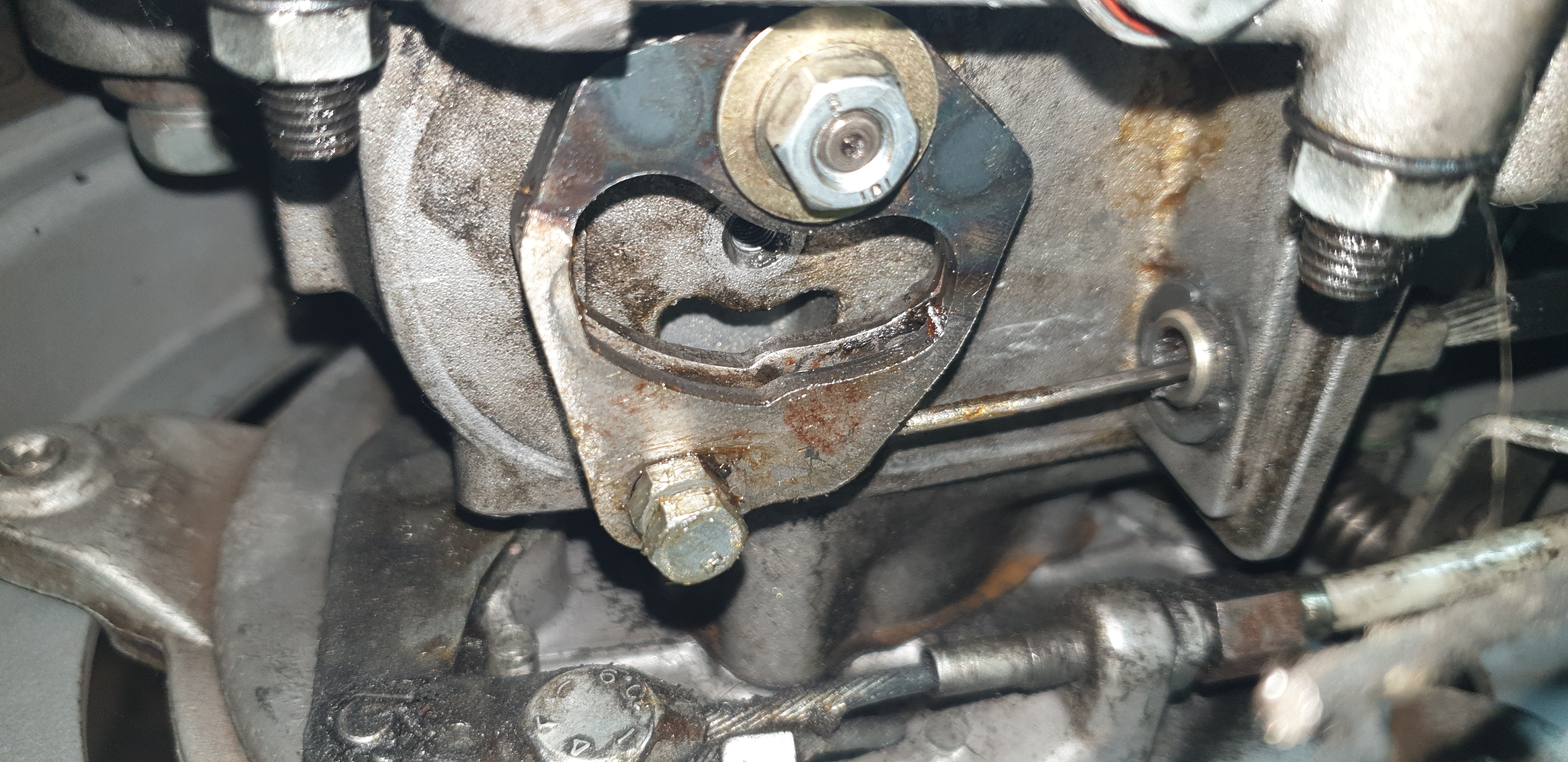

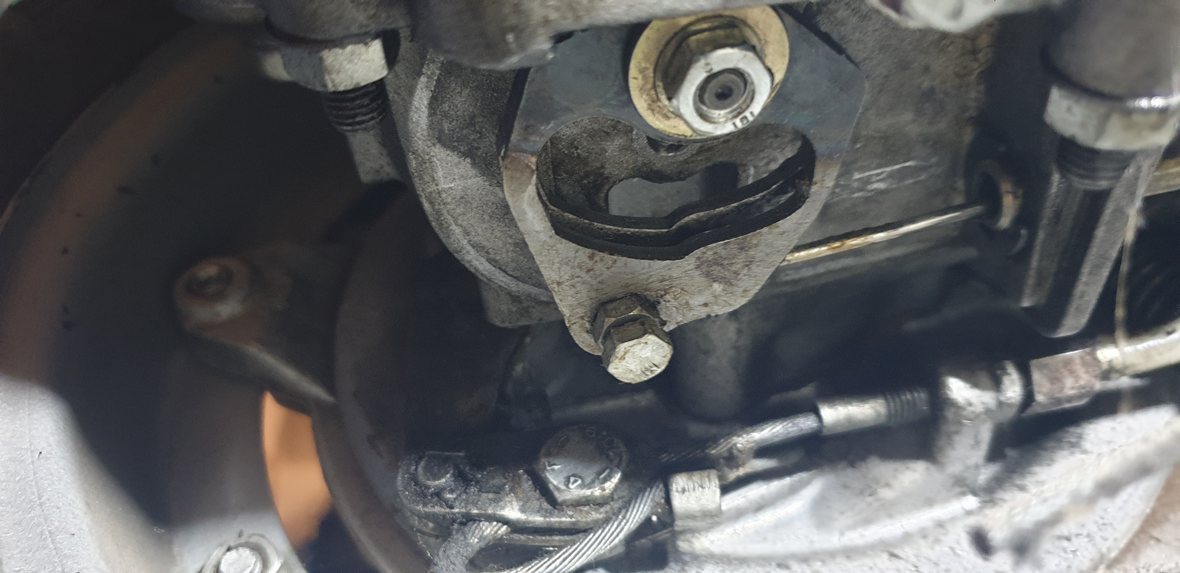

Danach unter der Ape alles positioniert und kontrolliert, ob ich morgen das so fertig machen kann und die Teile entsprechend zu Ende bearbeiten:
Im Wesentlichen hat es so hingehauen, wie ich mir das gedacht habe, morgen geht es weiter. Es fehlen noch die beiden Spannpratzen und ein paar Fräsarbeiten.
