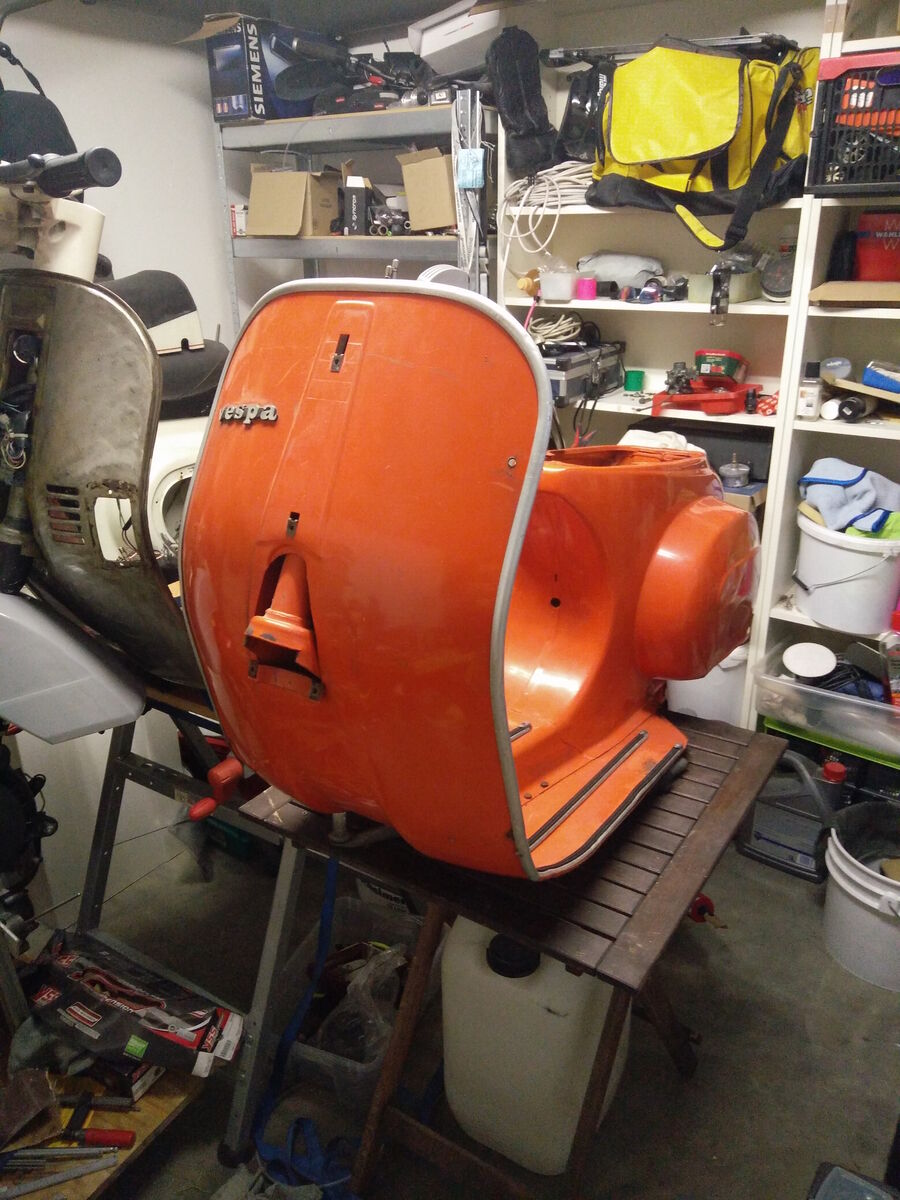

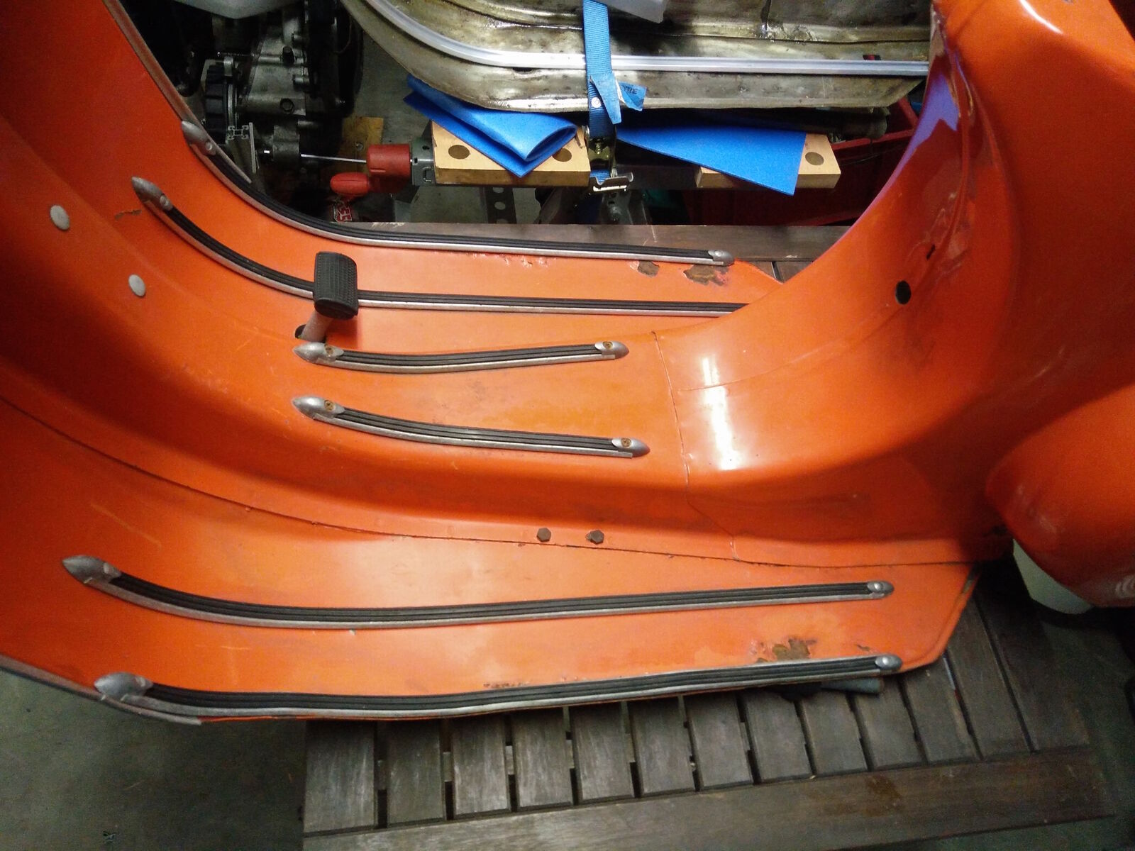

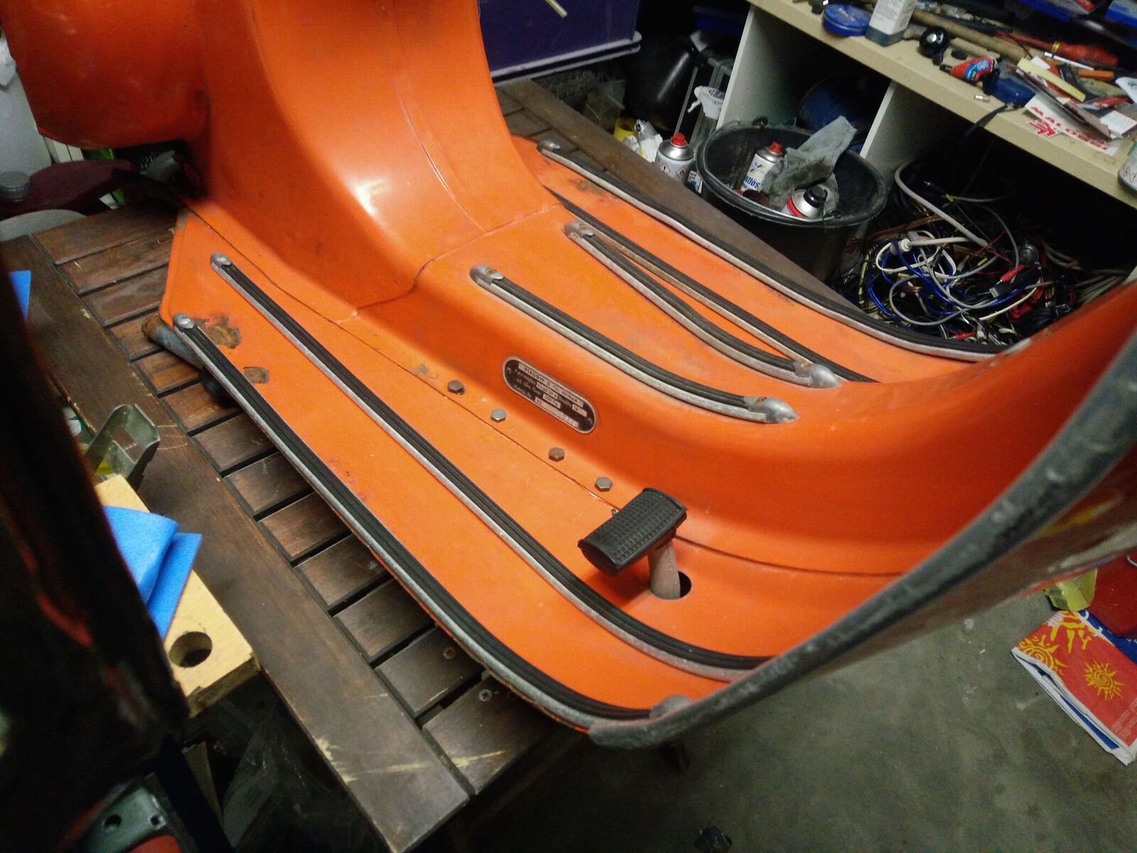

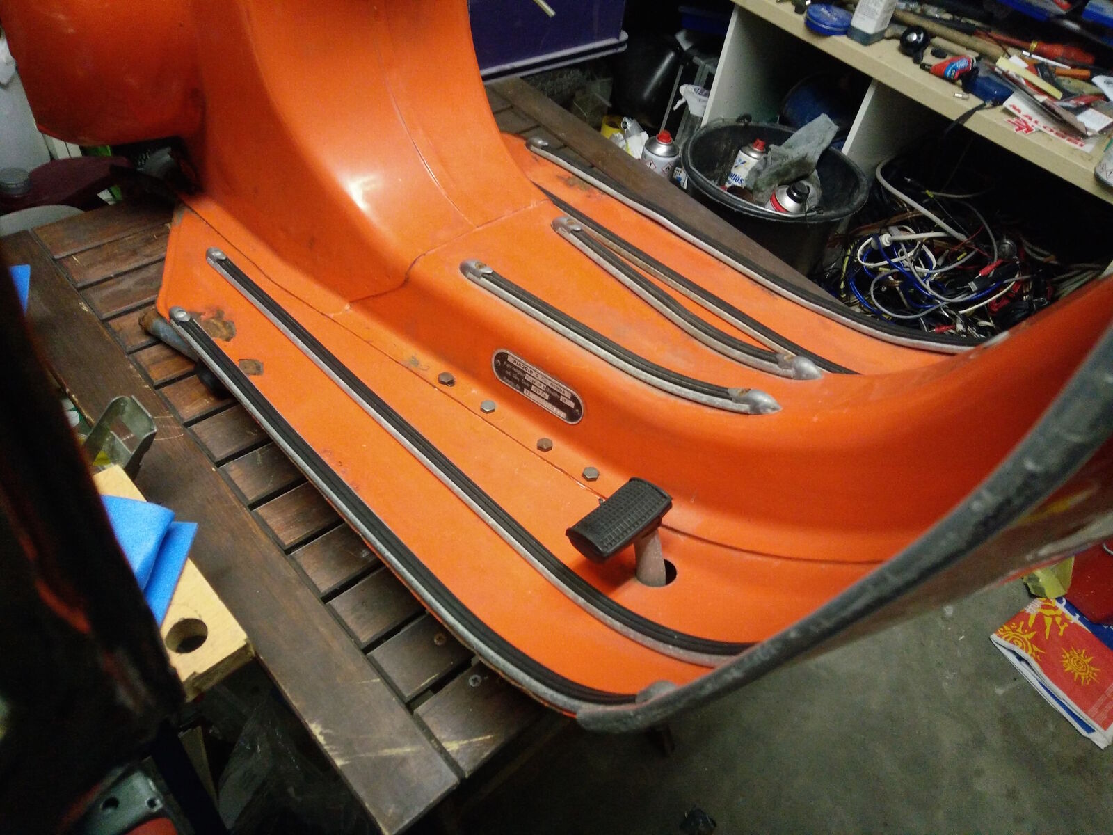

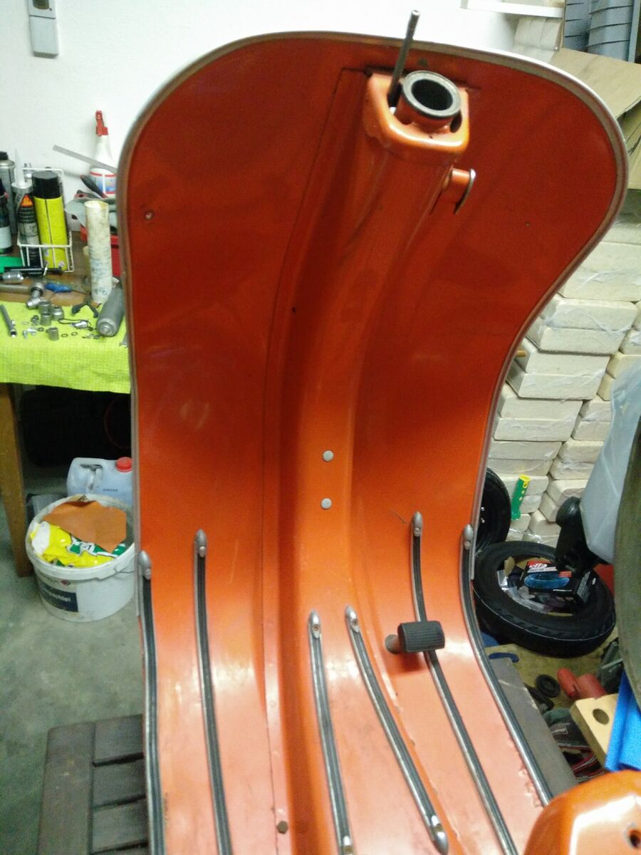

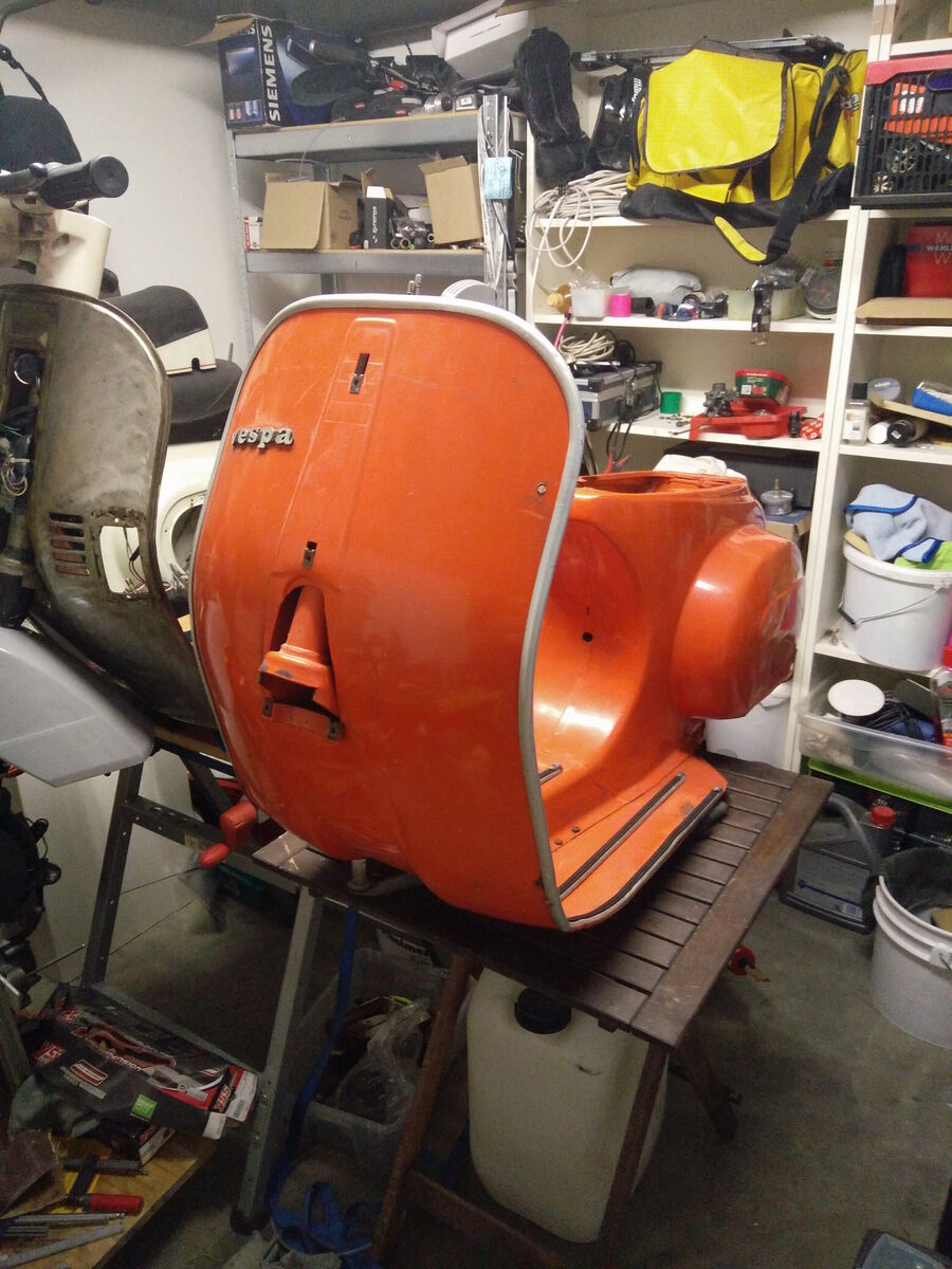

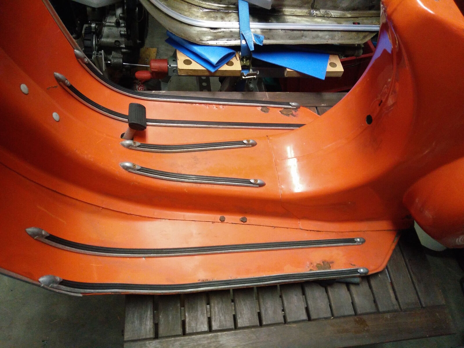

ich sehe mich schon seit längerer Zeit in diversen Kleinanzeigen nach einer v50 um. Leider sind die Preise zur Zeit sehr hoch, daher hab ich immer gezögert mir eine zu kaufen.

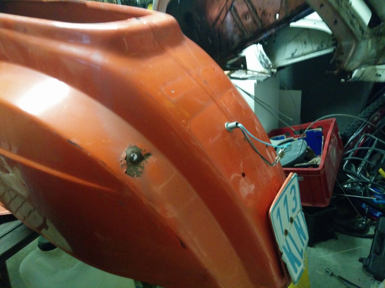

Wie es der Zufall will wurde vor ein paar Wochen in meiner Nähe eine Karosserie ohne weiteres Zubehör angeboten. Leider ohne Papiere, jedoch eine Deutsche Auslieferung.
Nach kurzer Verhandlung hab ich sie gekauft. Ziemlich günstig wie ich meine.
Nun ein paar Fragen:
Was sollte man damit machen? Entlacken oder so fahren?
Ich weiss, dass darüber die Meinungen weit auseinander gehen, stelle sie aber trotzdem mal im Raum.
Das Problem ist, ich habe keine Teile für die v50 zuhause, muss alles nach und nach kaufen. Dabei immer genau diese Farbe zu finden wird schwer werden.

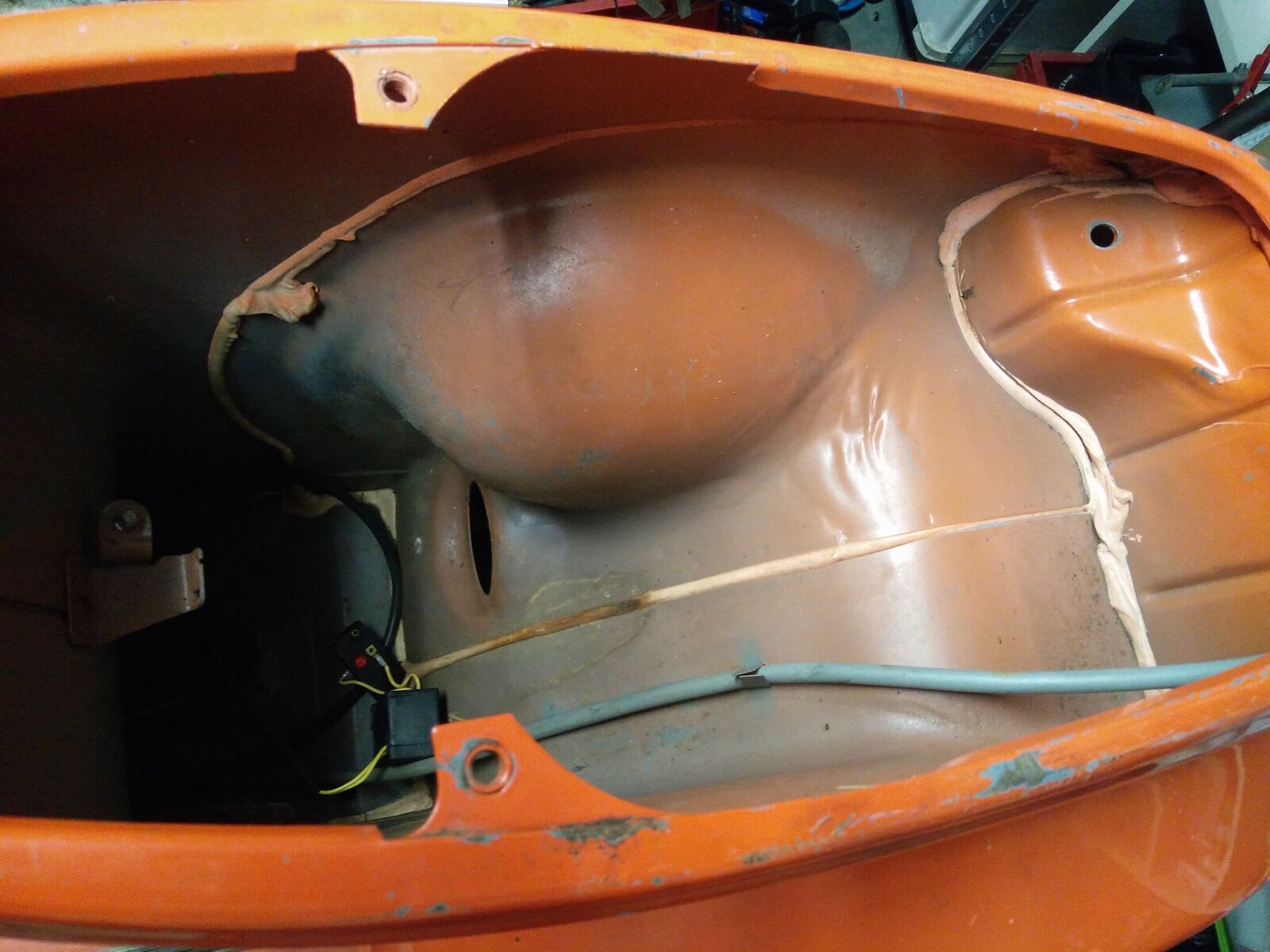

Das Baujahr ist 1974, welche Farbe ist das? Rosso corallo?
Der Papieraufkleber ist leider nur noch zur hälfte da, kann man nicht mehr lesen.

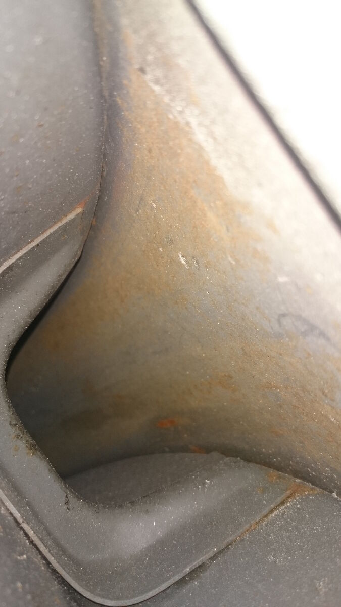

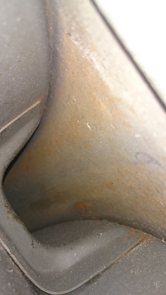

Ist der Sprühnebel im Inneraum original oder deutet das auf eine Nachlackierung hin?
Rost hat sie erstaunlich wenig, hinten sind leider Löcher für einen Gepäckträger, da blüht der Rost.
Ich bin auf eure Meinungen gespannt.
Ah, KTL Beschichtung ist das.
Man lernt nie aus.......
Danke.

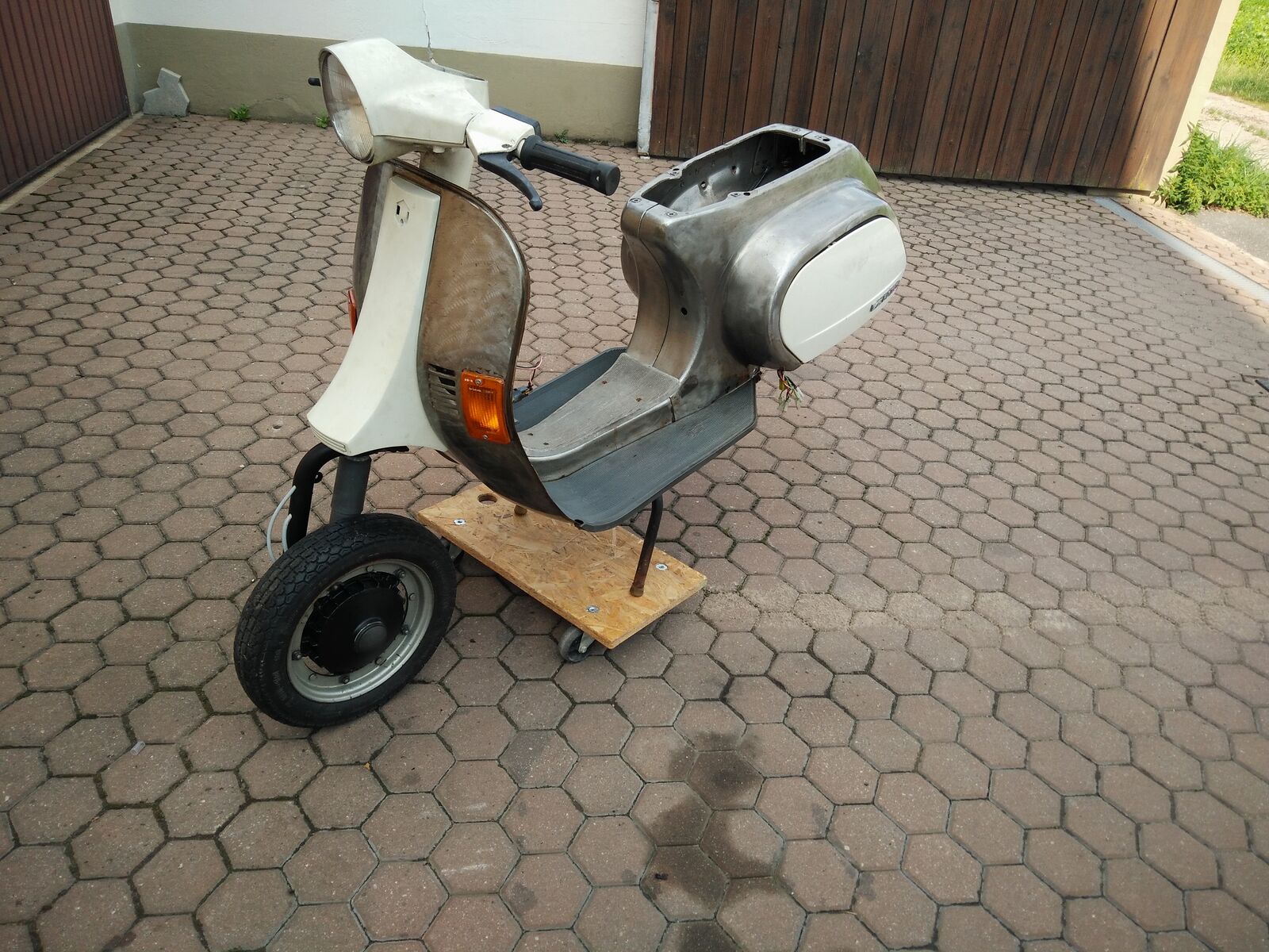

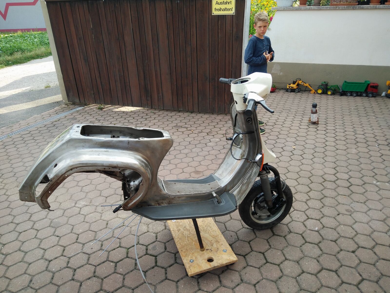

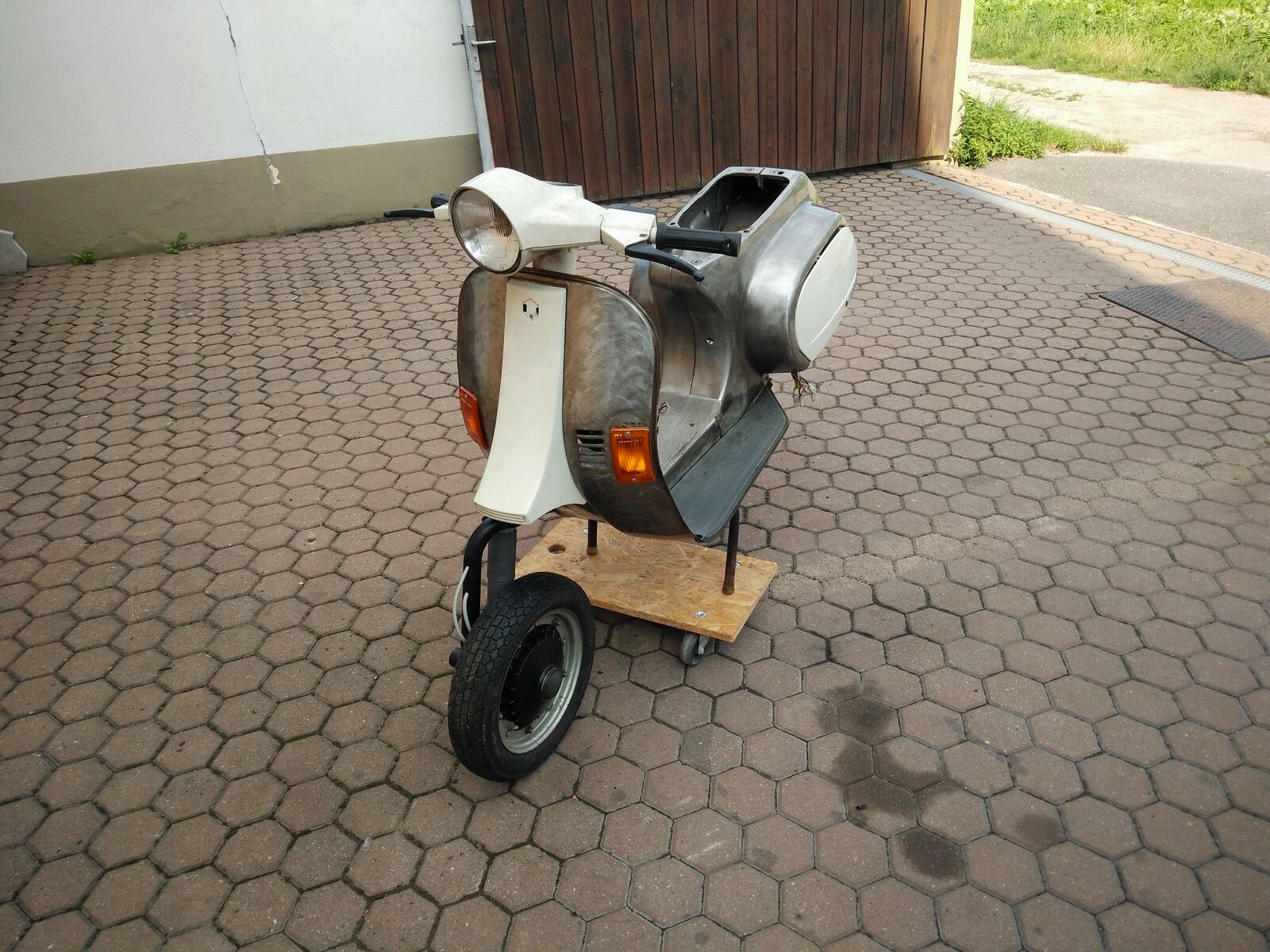

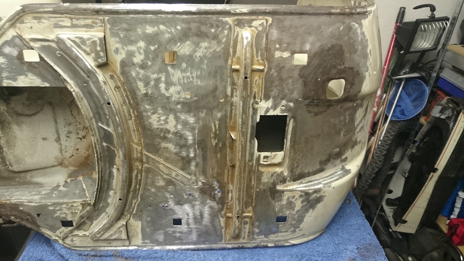

letztes Jahr habe ich zwei PK geschenkt gekommen. Eine 50XL, eine PK80XL mit eingetragenen 130ccm Motor.

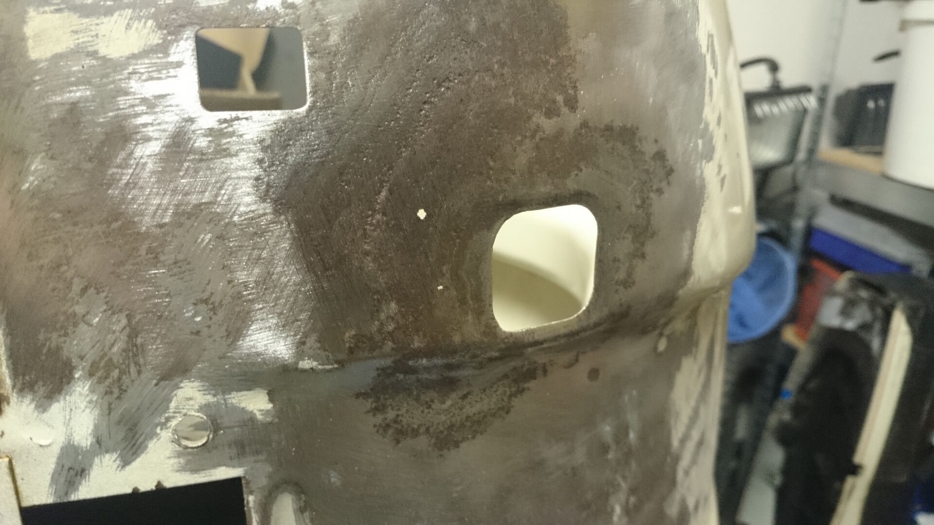

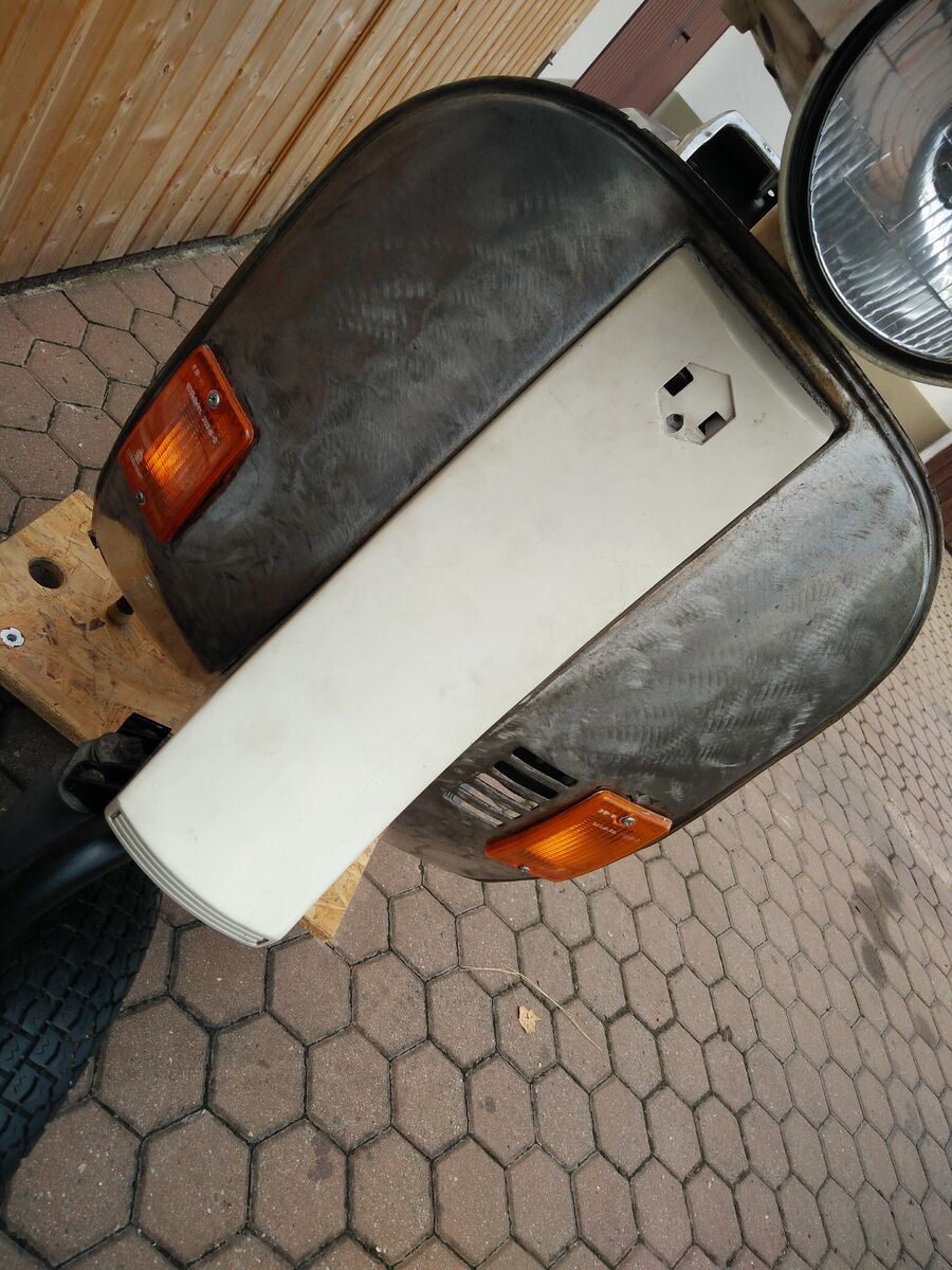

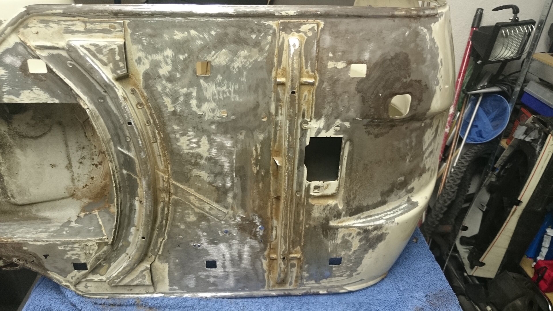

Hier geht es um die PK80XL. Die Karosserie hatte zugeschweiste Blinker die auch noch mit viel Spachtel überzogen waren. Da ich in die PK nicht viel Geld investieren wollte, entschied ich mich für ein chemisches entlacken. War im Rückblick ein großer Fehler, da der vorhandene Rost immer noch am Blech war, wie vorher auch.
Im Fahrzeugbrief sind Lenkerendenblinker mit zusätzlichen Blinkern hinten eingetragen. Gefällt mir nicht, daher hab ich die Blinkeröffnungen kurzerhand wieder aufgeschnitten.
Da dieses Projekt sowieso richtig sch..... aussieht, die PK dadurch auch nicht noch schöner wird
, wollte ich sie nicht lackieren.
Das unbehandelte Blech hab ich mit einer Mischung aus Owatrol und Owatrol Bootslack und noch weiterer geheimen Zutaten angepinselt. Vorher hat die Flex mit Negerkeks und Schruppscheibe für eine eigenständige Optik gesorgt.
Die restlichen Teile hab ich von der PK50 angebaut, in O-Lack Weiß.
Die Bilder sind nicht mehr ganz aktuell, mittlerweilen ist der Motor eingebaut, neue Züge und Tachowelle eingebaut, die Vespa fährt, schaltet, leider rutscht die Kupplung durch.
Frage ist nur, welche Anbauteile verwenden um sie nicht noch weiter zu verschandeln? Die Weißen Teile lassen oder Lackieren? Welche Farbe? Oder eine Chromkaskade von der PK S?
Vielen Dank schon mal!
P.S. über verschrotten hab ich schon nachgedacht, aber wieder verworfen......die PK bleibt.

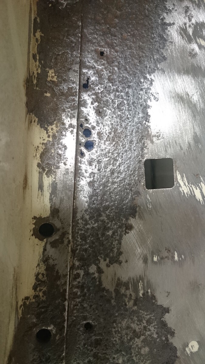

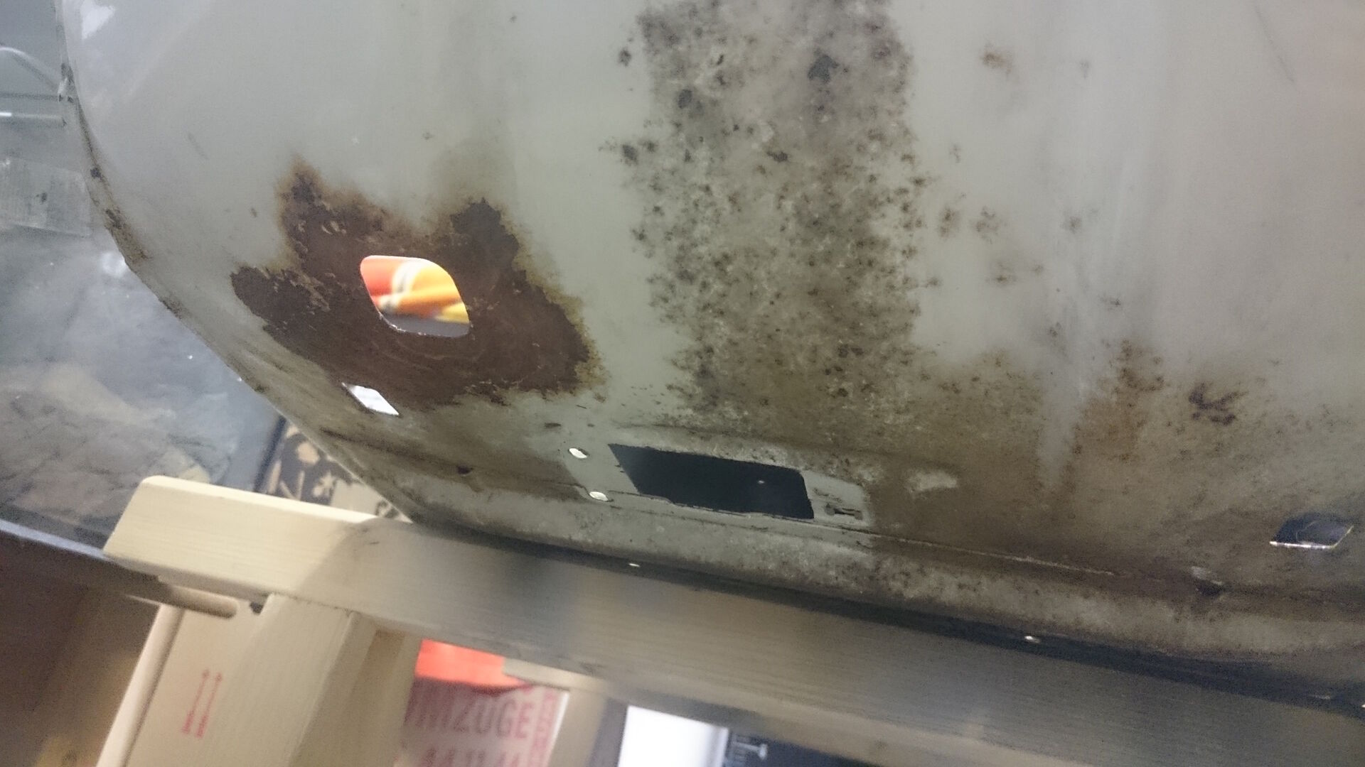

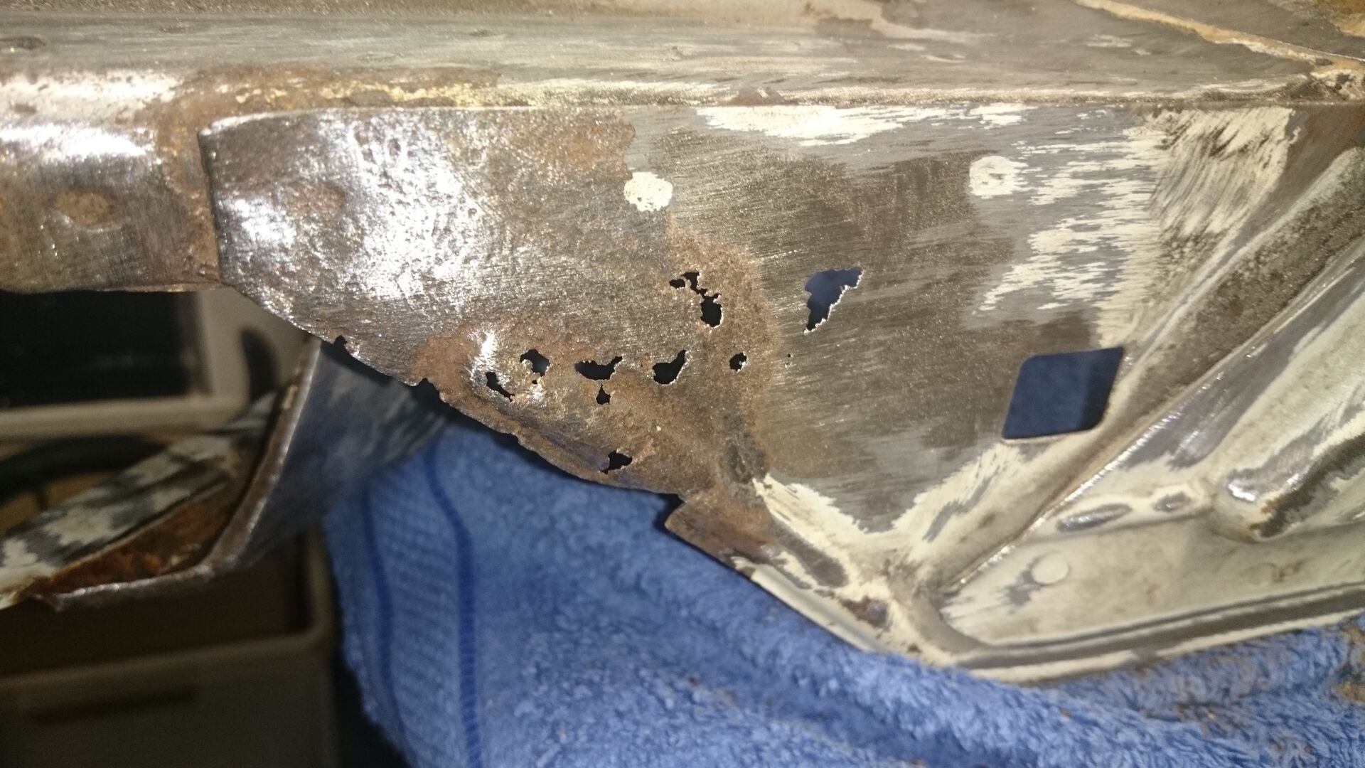

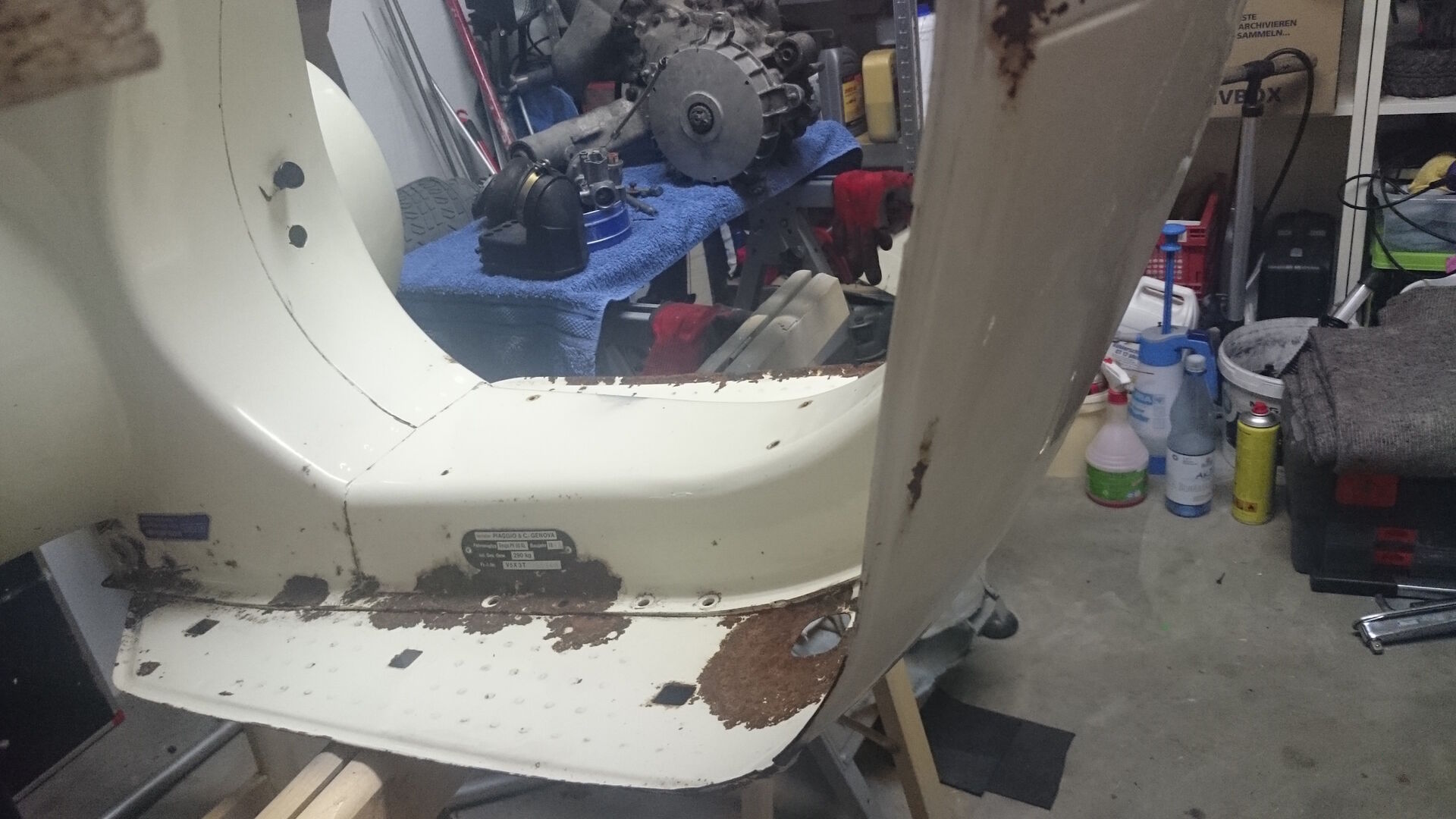

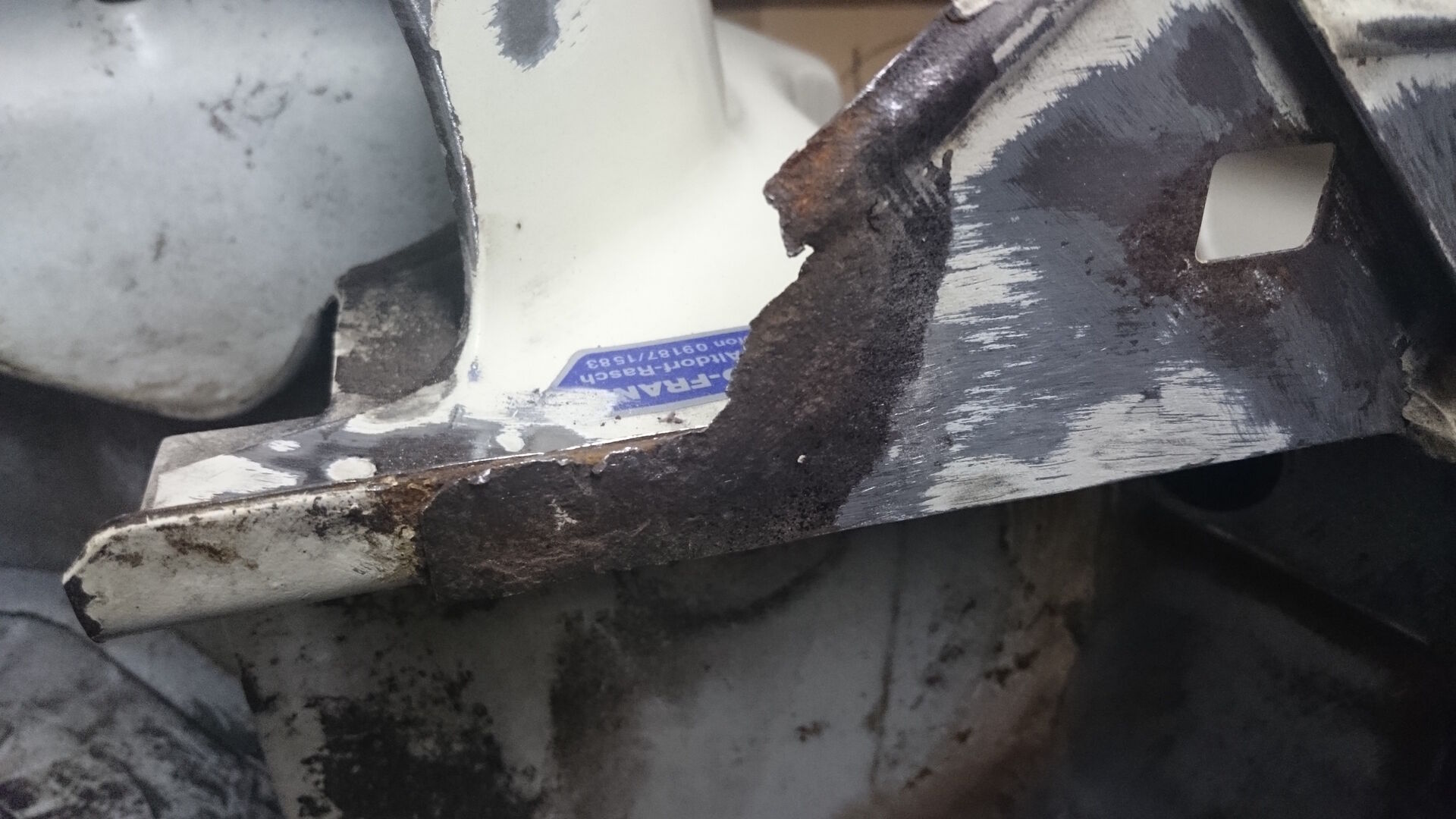

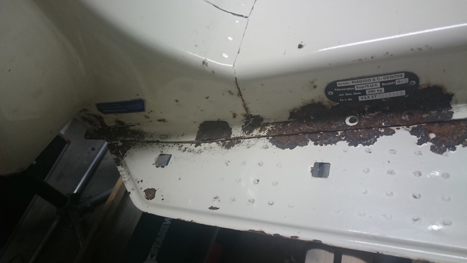

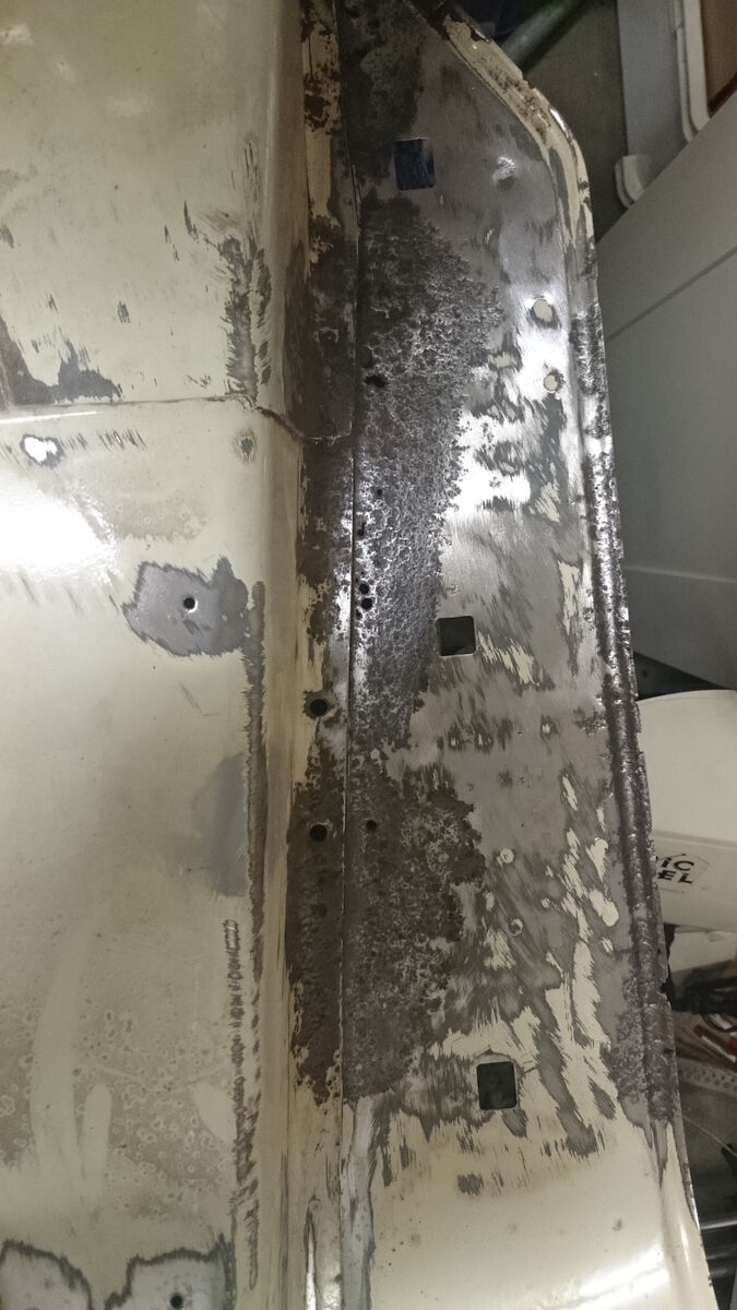

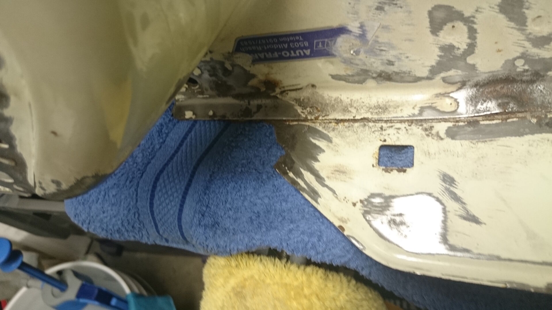

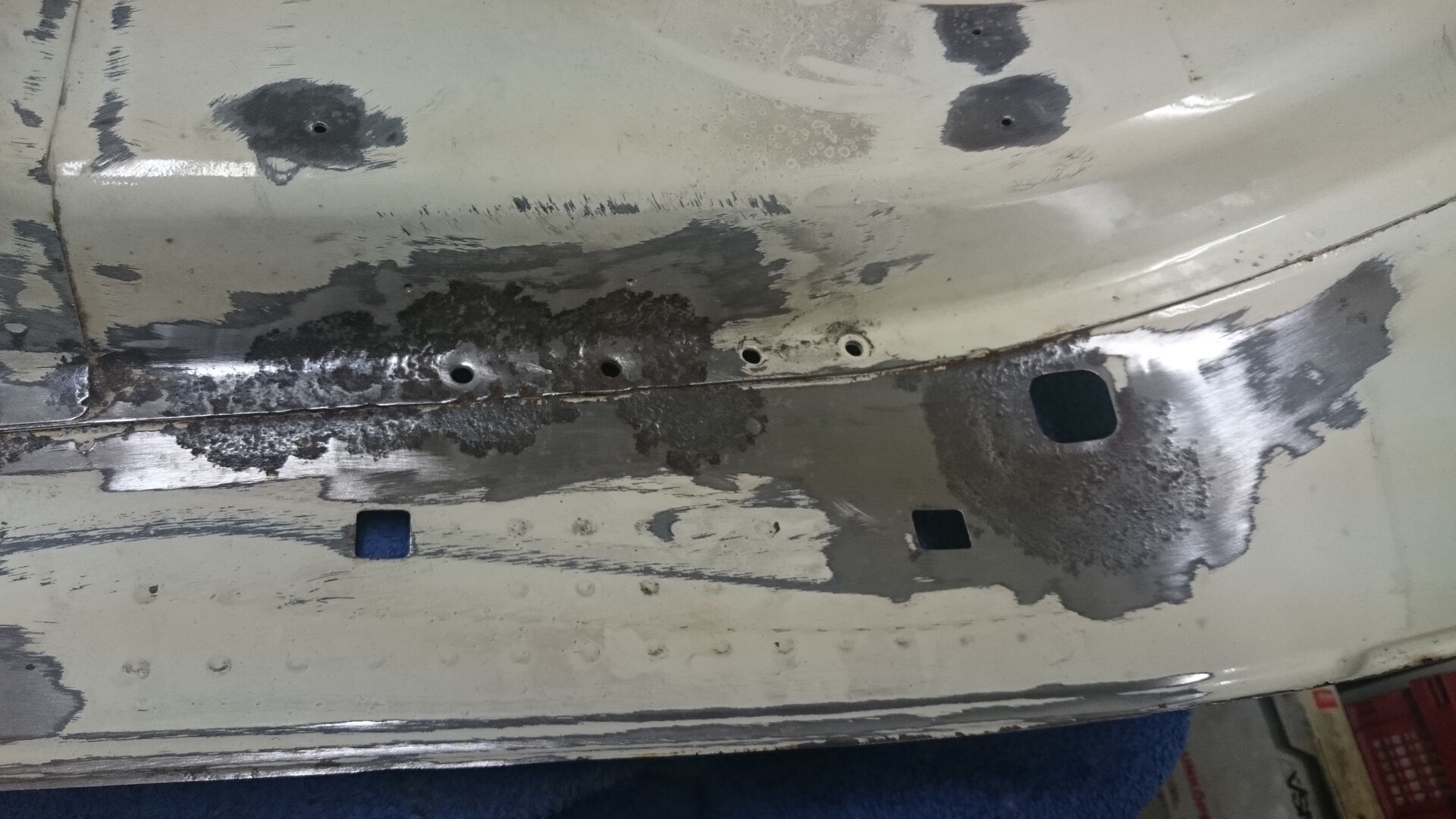

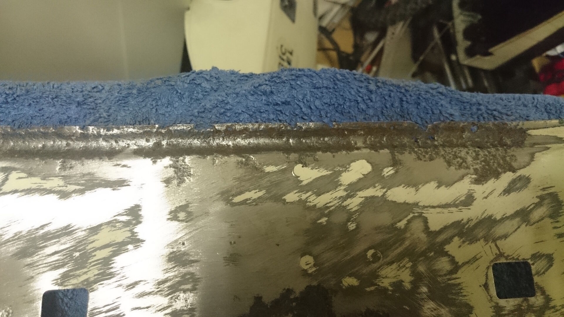

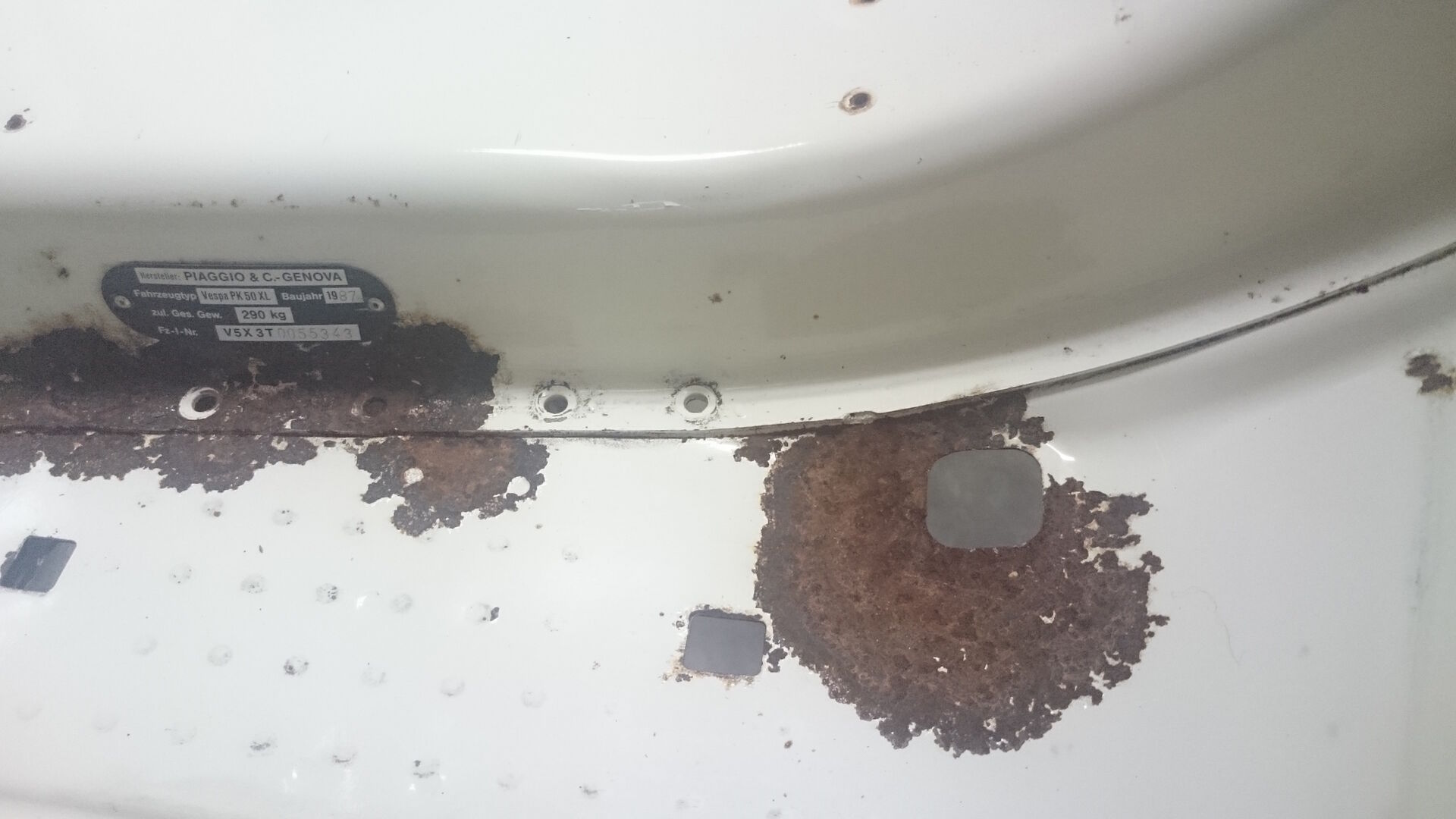

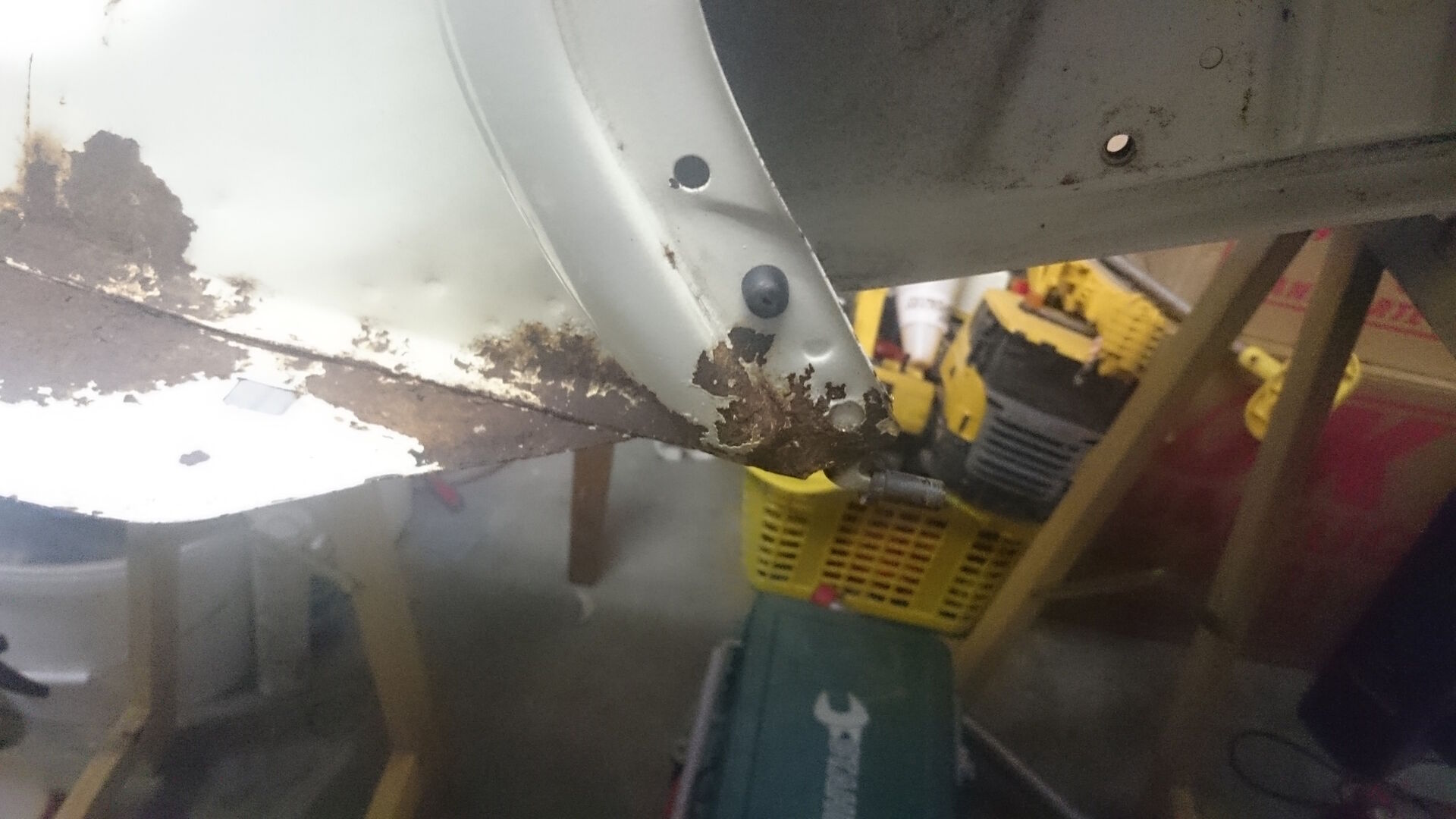

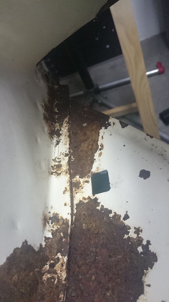

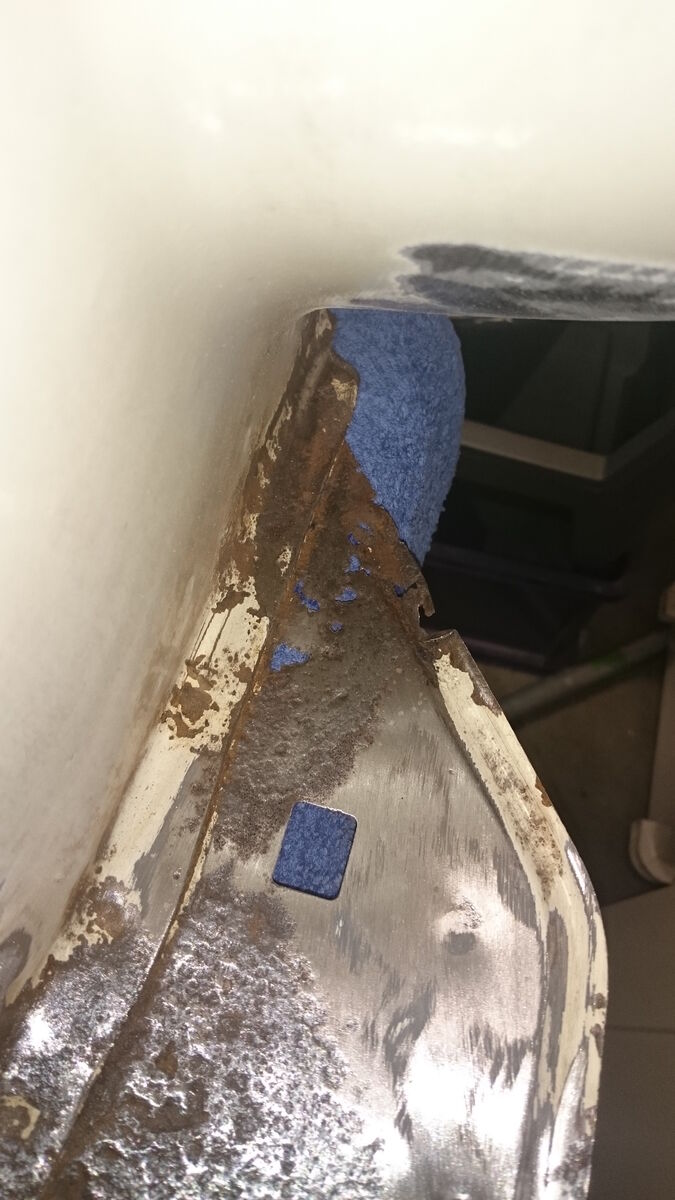

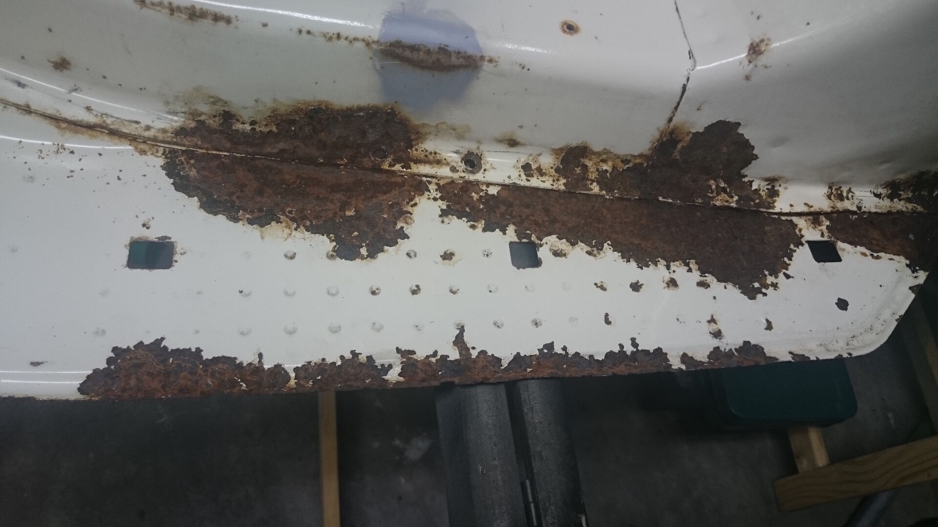

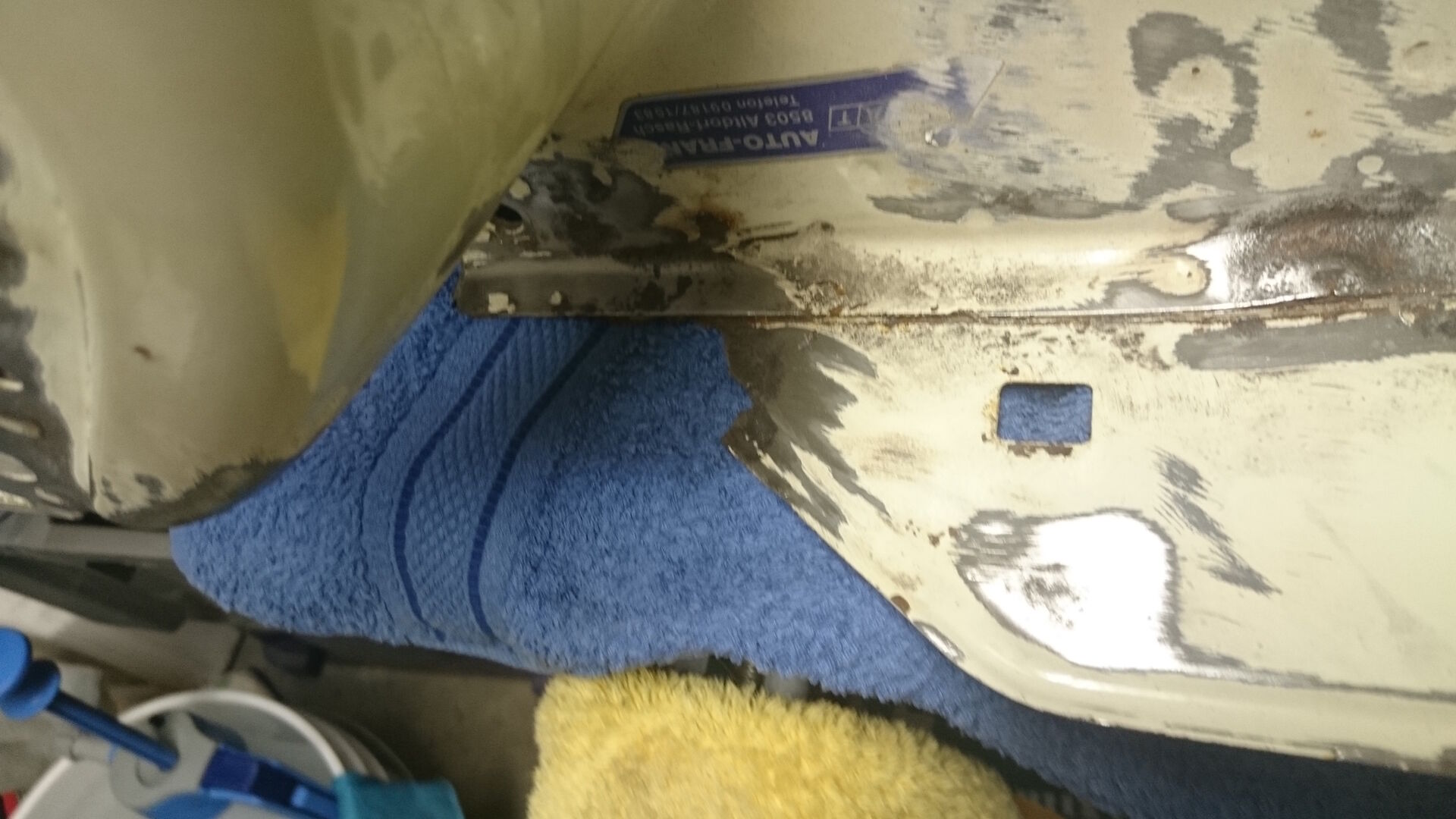

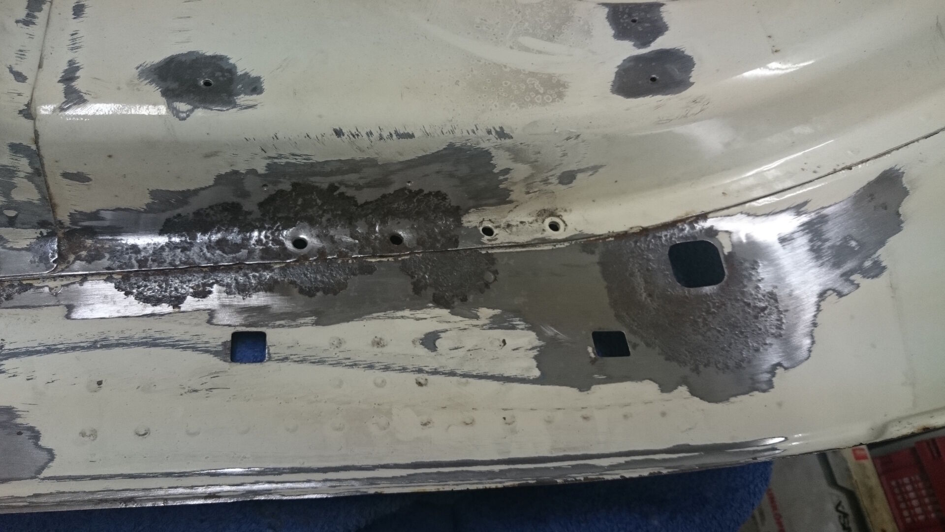

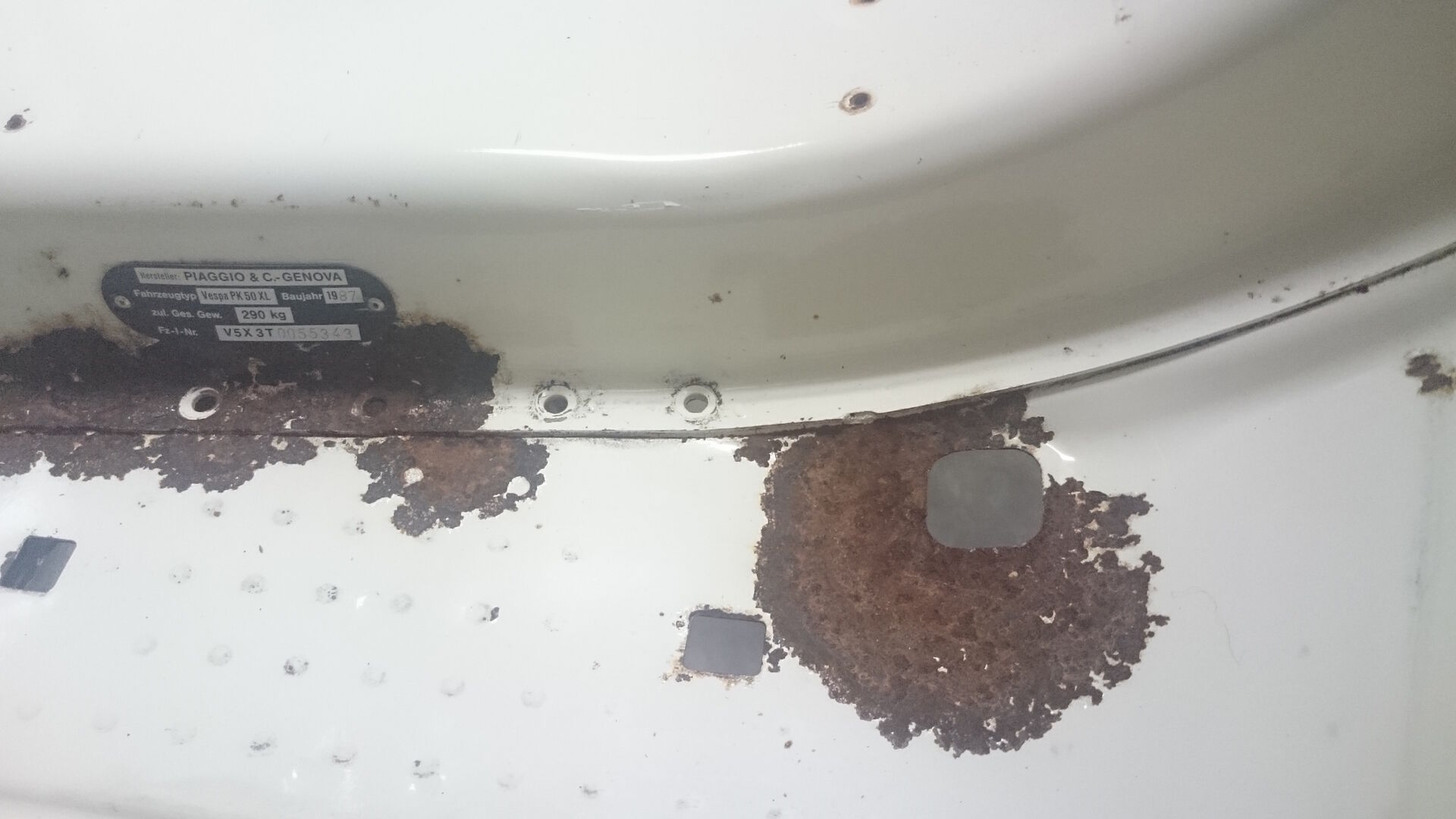

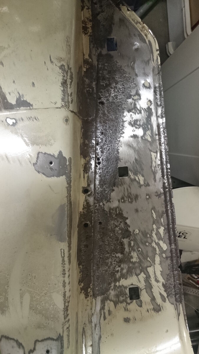

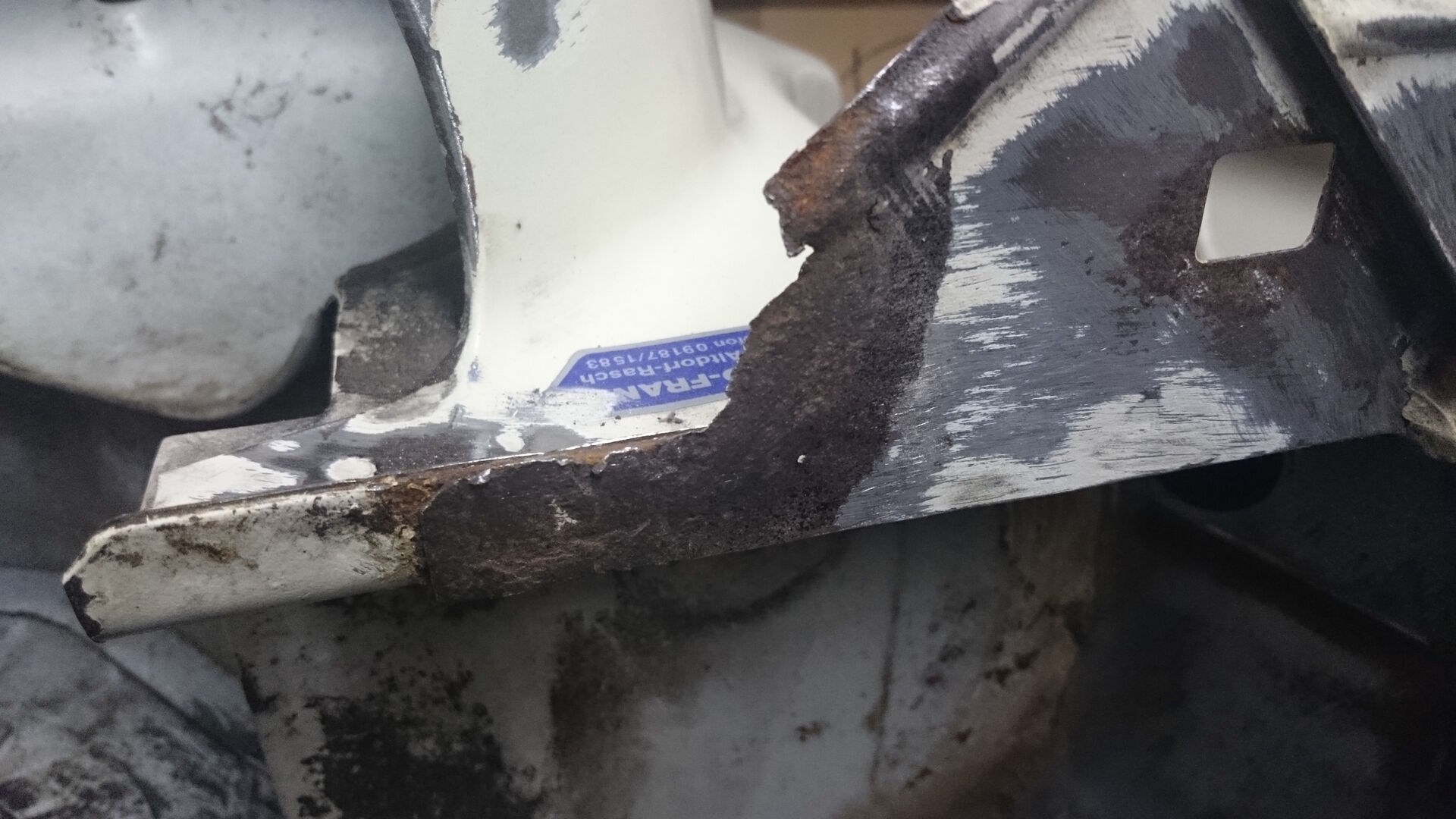

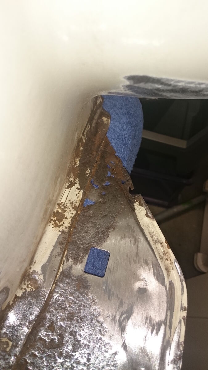

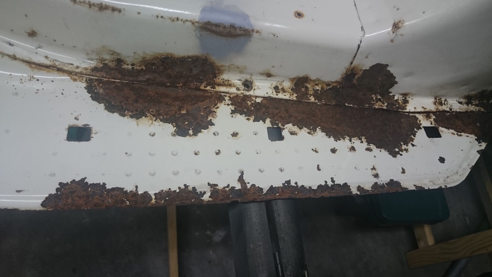

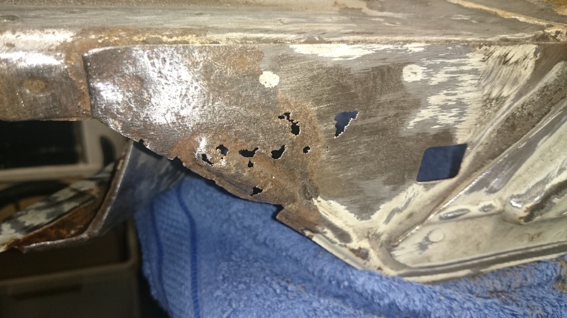

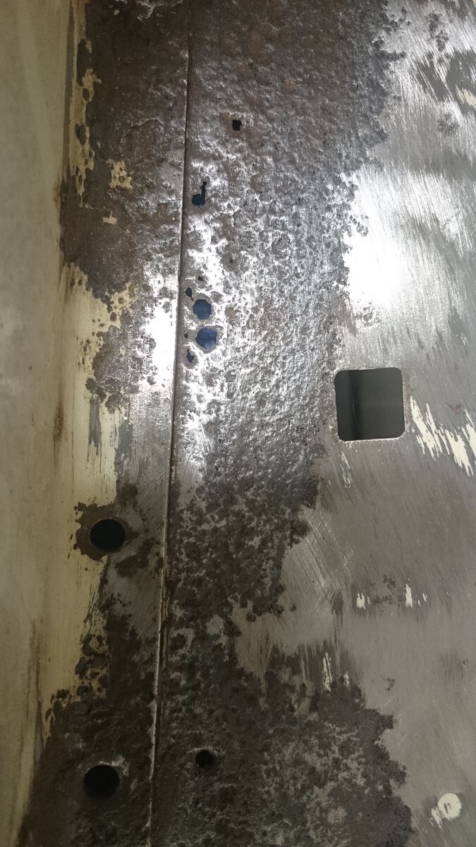

Gestern hab ich angefangen den Rost zu entfernen. Ergebnisse siehe Bilder.

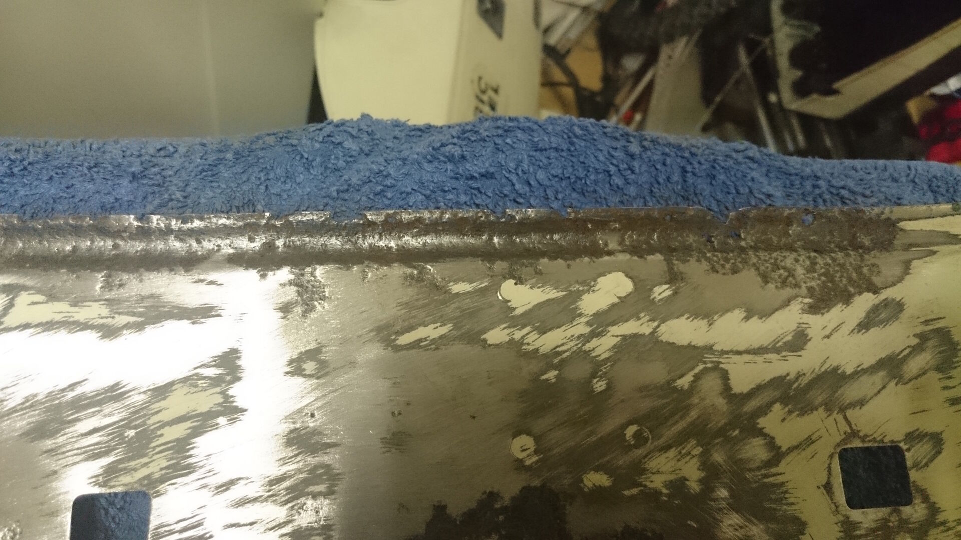

Ein paar Löcher, Problemzone die Endspitzen des Trittbretts hinten. Die eine Seite ist komplett weg, die andere fast. Was kann man da machen? Gleichmäßig abschneiden das beide Seiten gleich sind? Riffelblech drauf?
Nächstes Problem die eine Kante ist stark angefressen. Gerade abschleifen ist wohl das beste. Gibt es eine Trittbrettleiste die den Rand abdeckt?

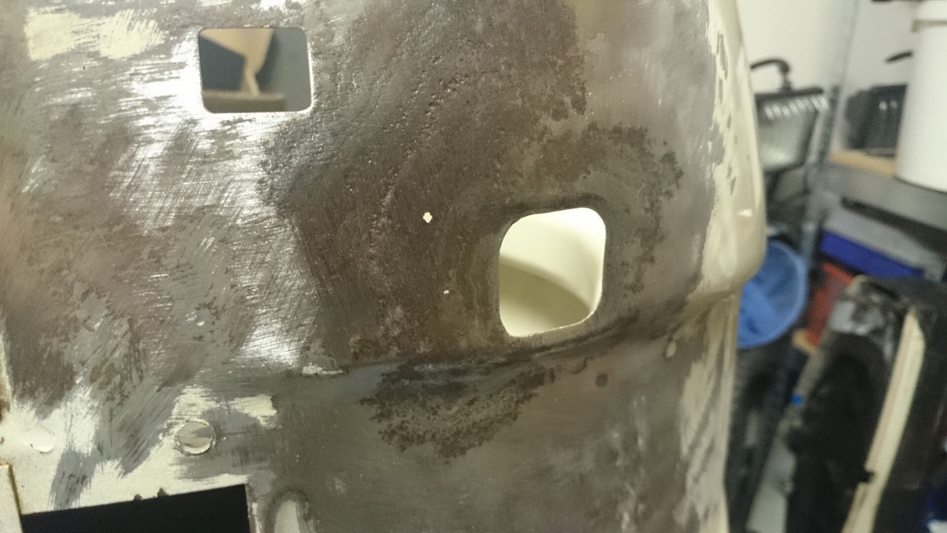

Ich bin zum Entschluss gekommen das ich in die Karosserie nicht sehr viel Geld investieren werde. Ich hab mich hier in der Stadt mal ein bisschen umgehört, es würde einfach zu teuer werden wenn man die PK Top Restaurieren möchte. Das ist es mir nicht wert, es gibt für mich schönere Vespas. In die Technik investiere ich lieber wie in Lack und perfektes Aussehen. Was mich auch noch reizen Würde, einen 50N Rahmen mit der Technik der PK umzubauen.
Letzte Woche war ich im Korrosionsschutzdepot (KSD), die Jungs meinten, Rost mit Handdrahtburste und CSD/SVS Scheiben wegmachen, dann mehrmals Owatrol (nicht aufs nackte Blech) dann Brantho Korrux Nitrofest grundieren dann Lackieren.
Bodenblech raus oder Rostschutz drauf und Riffelblech oder sowas?

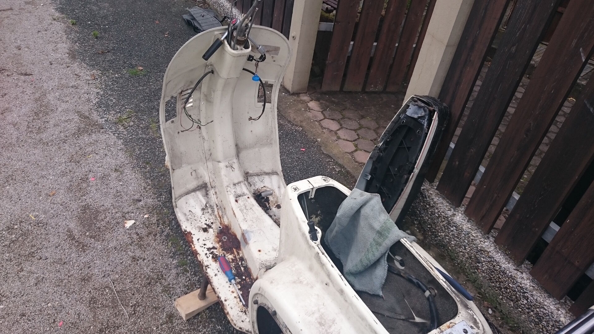

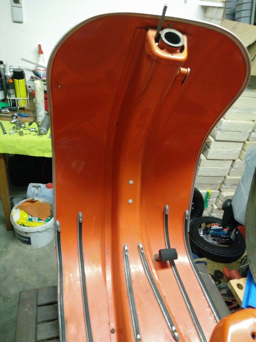

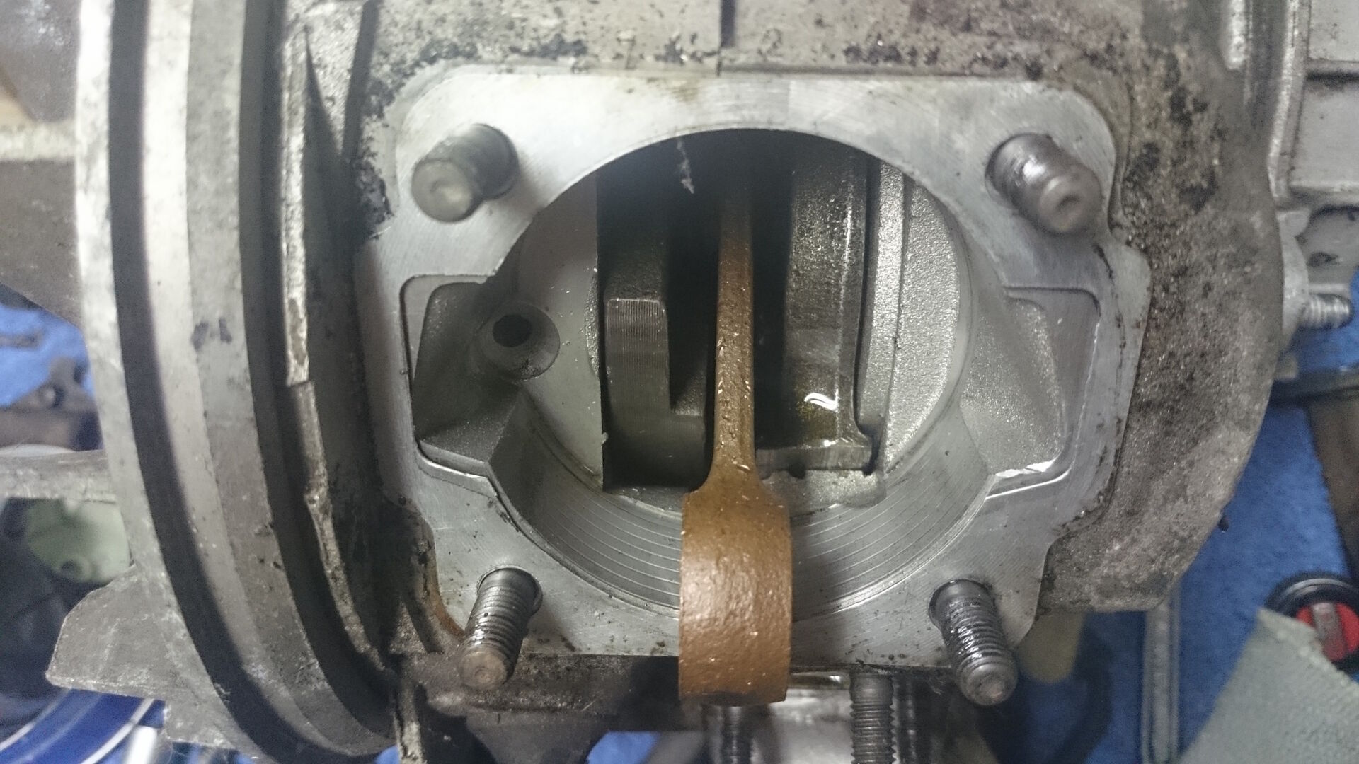

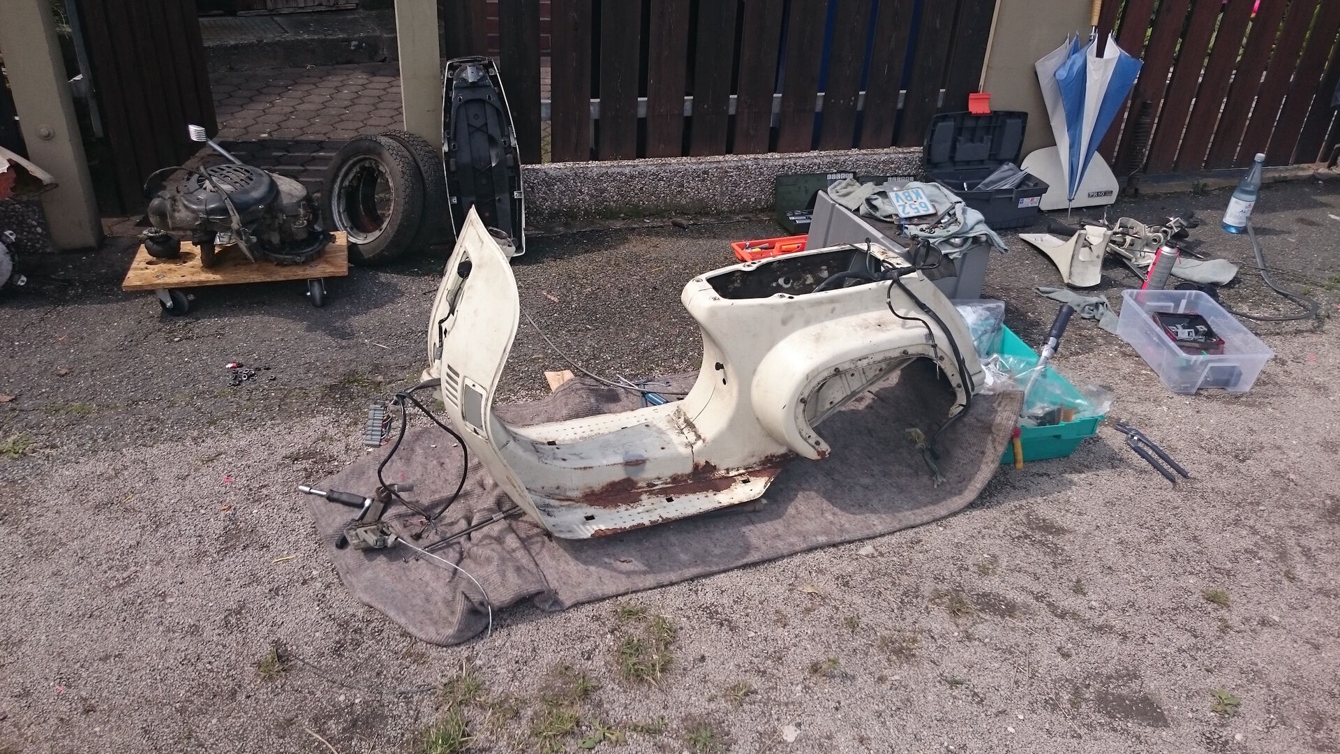

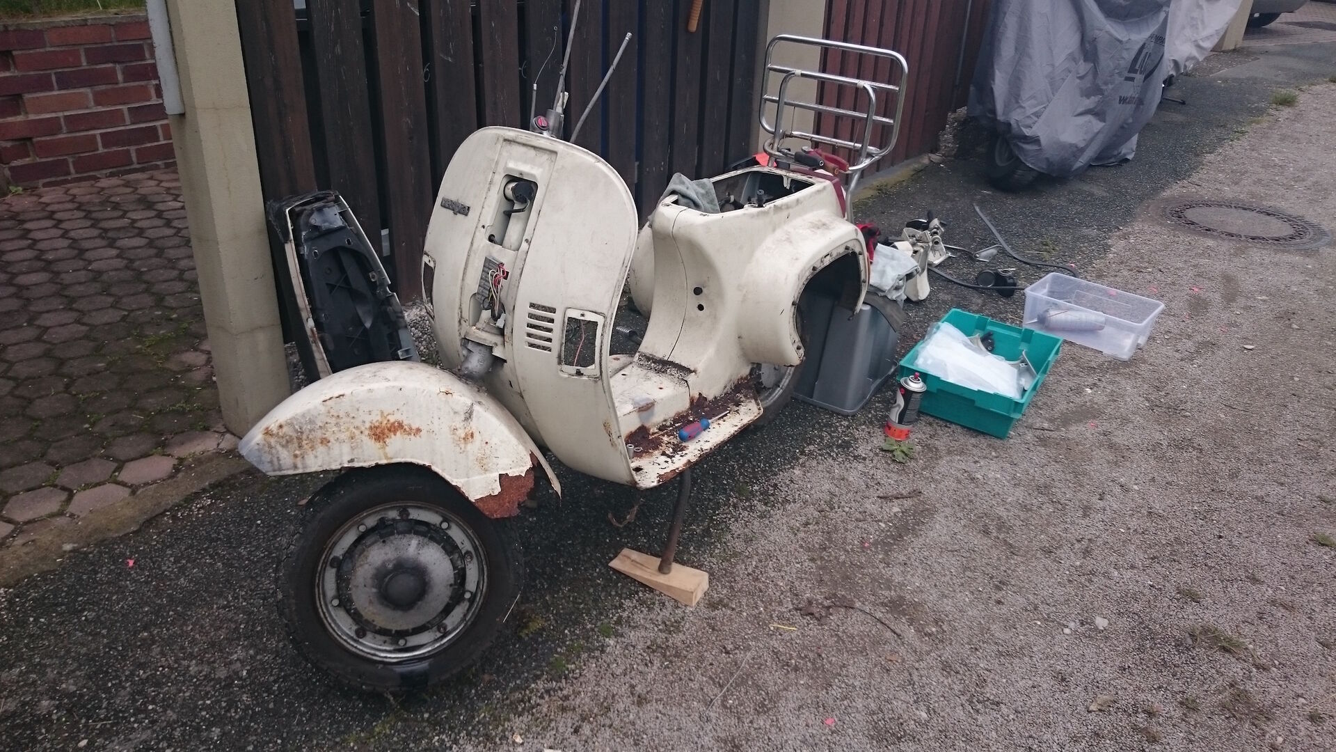

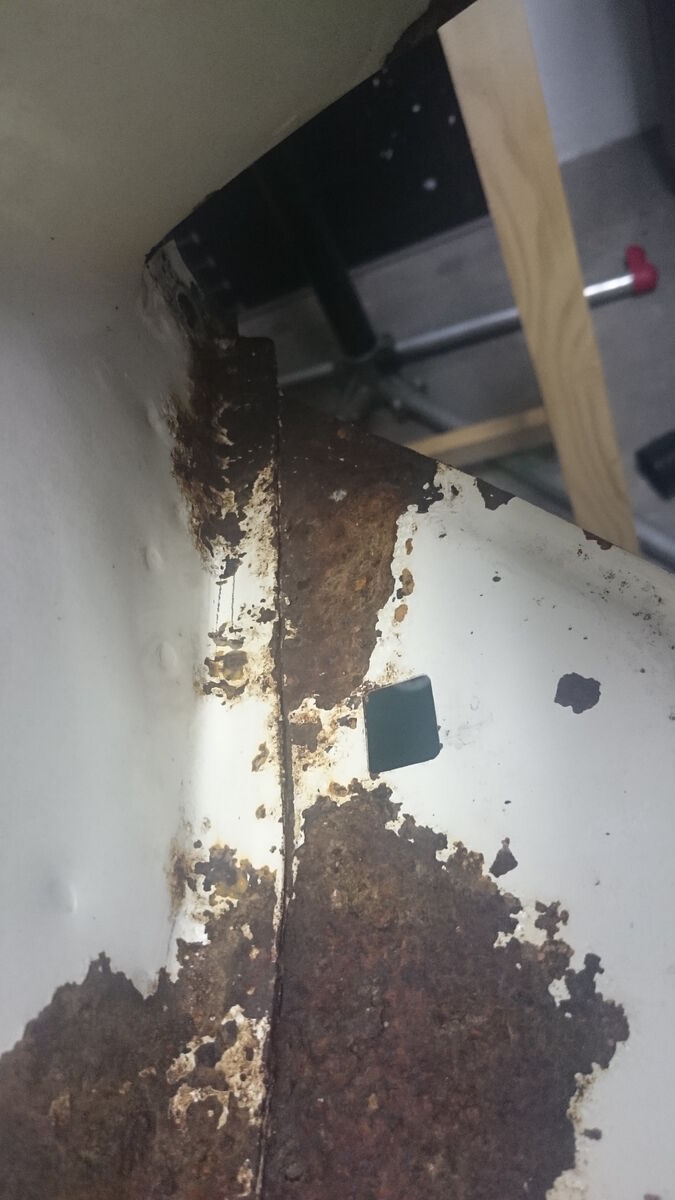

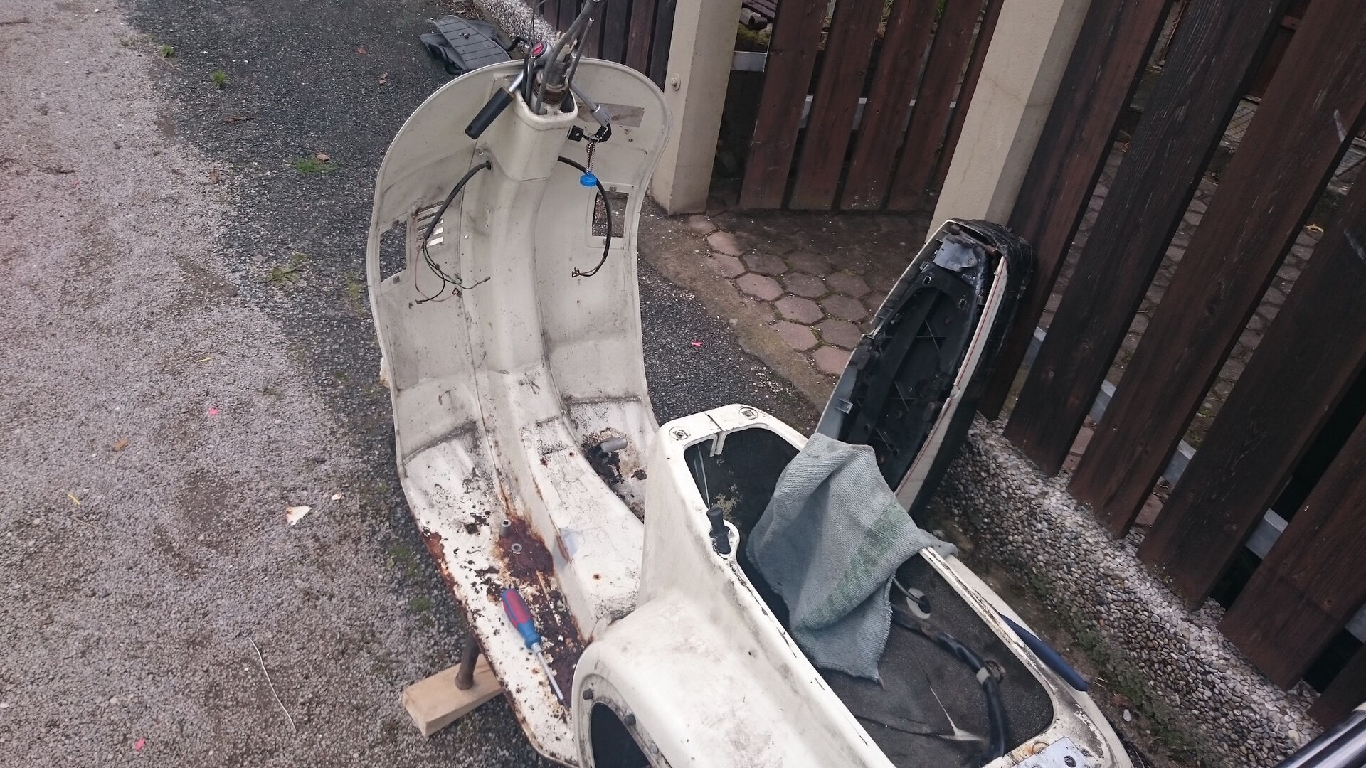

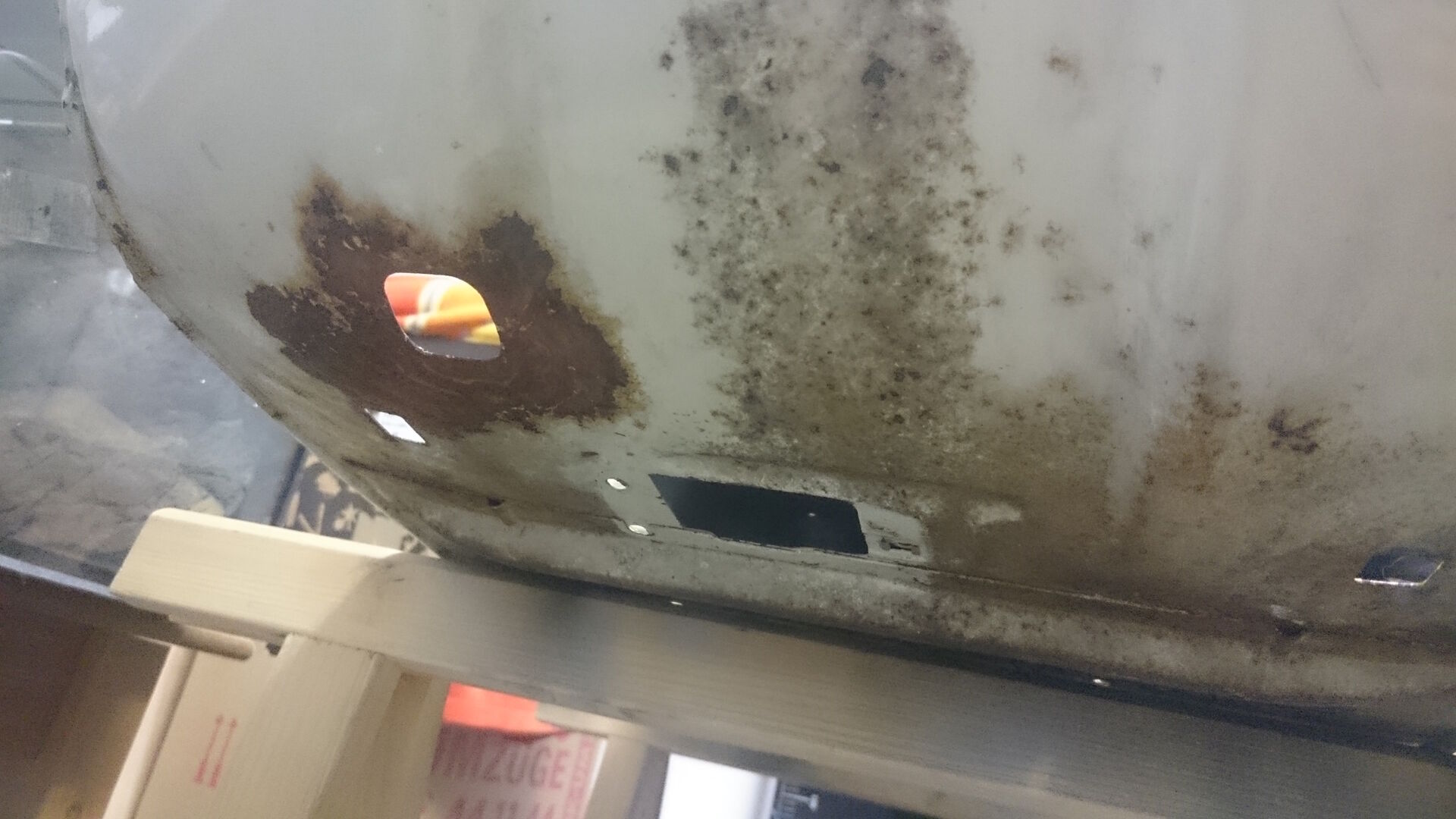

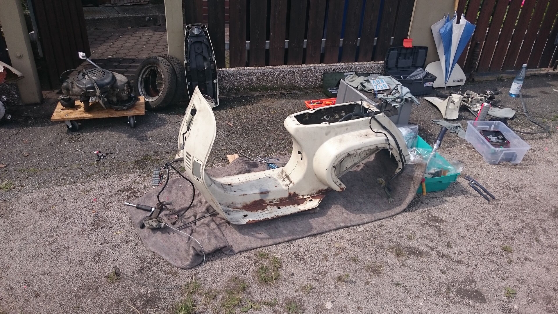

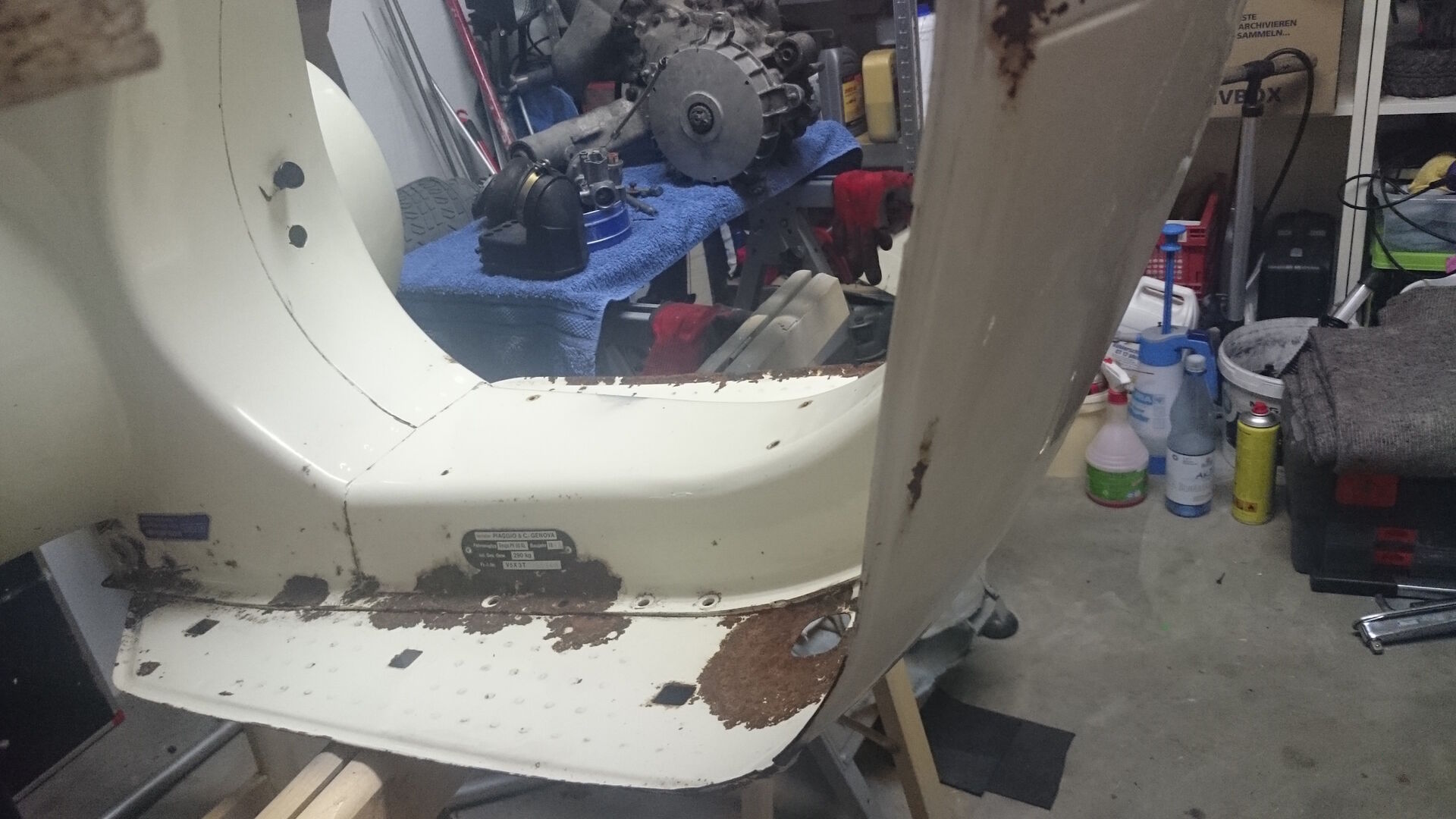

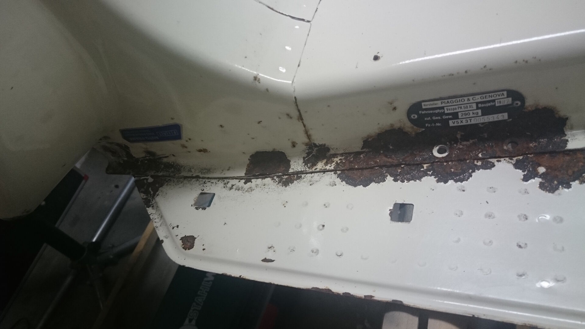

gestern hab ich mich ans zerlegen gemacht. Die Karosserie der Vespa ist komplett nackig.
Wie nicht anders zu erwarten ist der Rost am Trittbrett das größte Problem der Karosserie. Das Beinschild ist verbeult, dies sollte sich aber leichter beheben lassen wie der Rost.
Meine Meinung, das Trittbrett muss komplett erneuert werden.

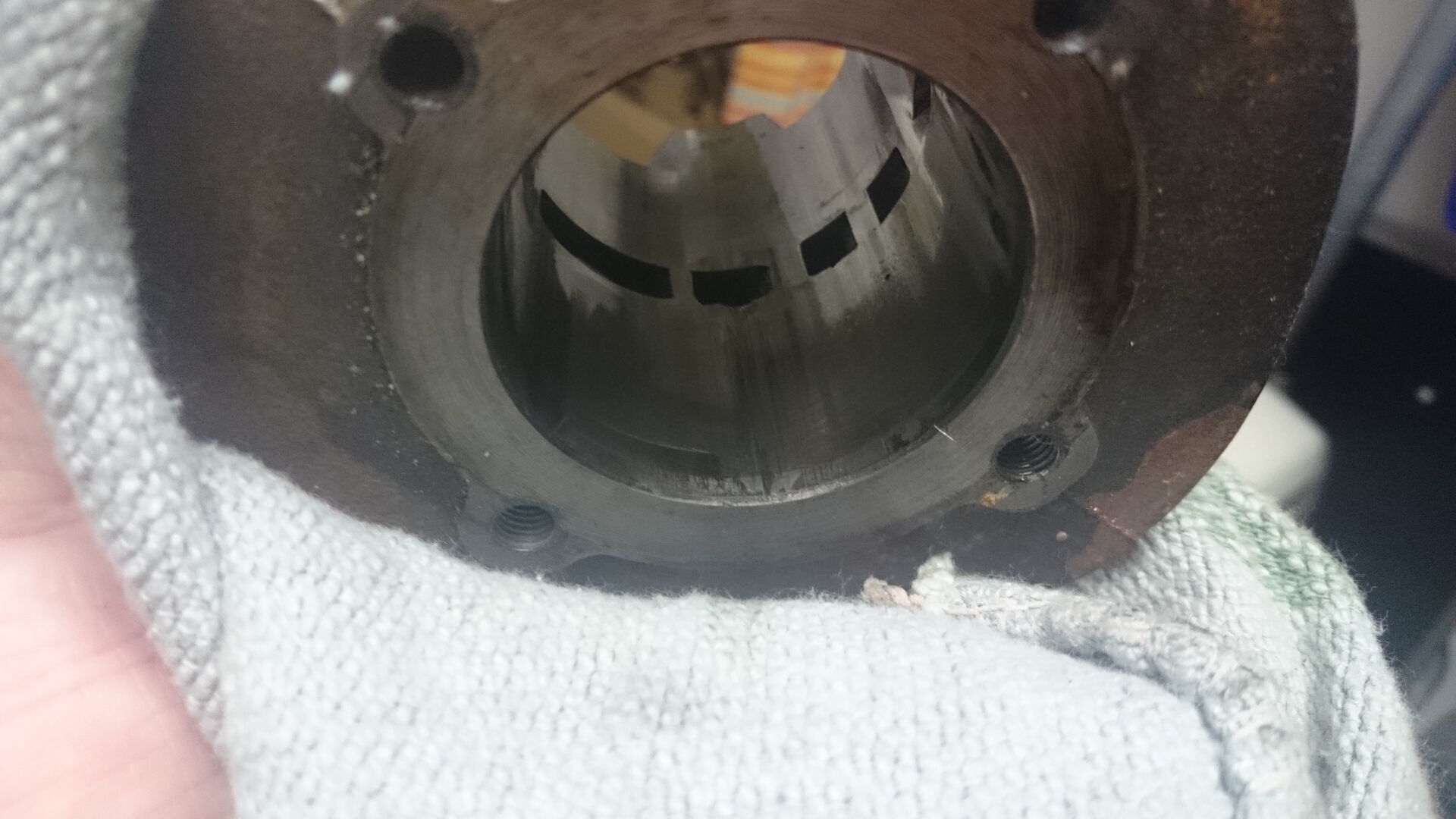

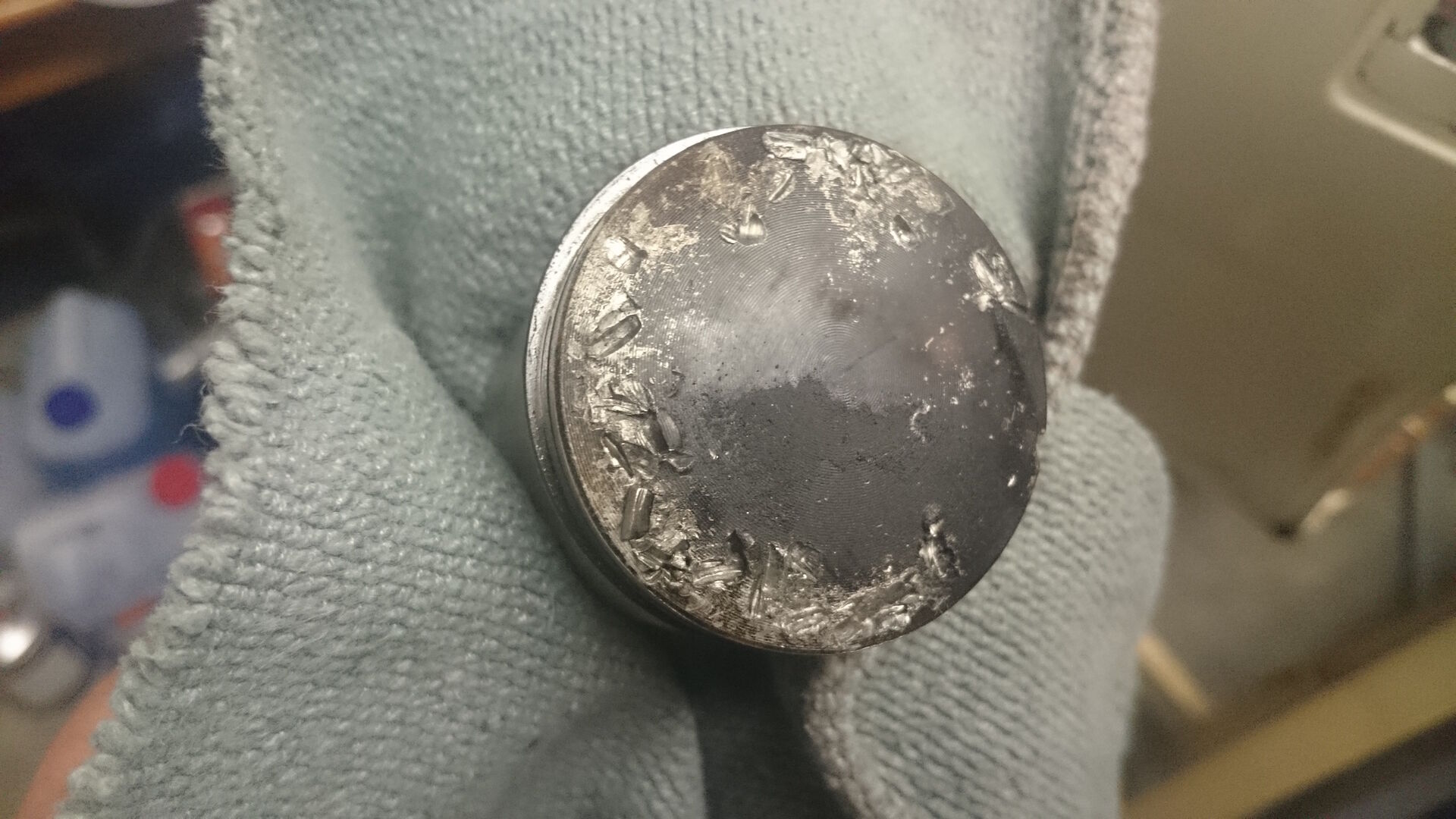

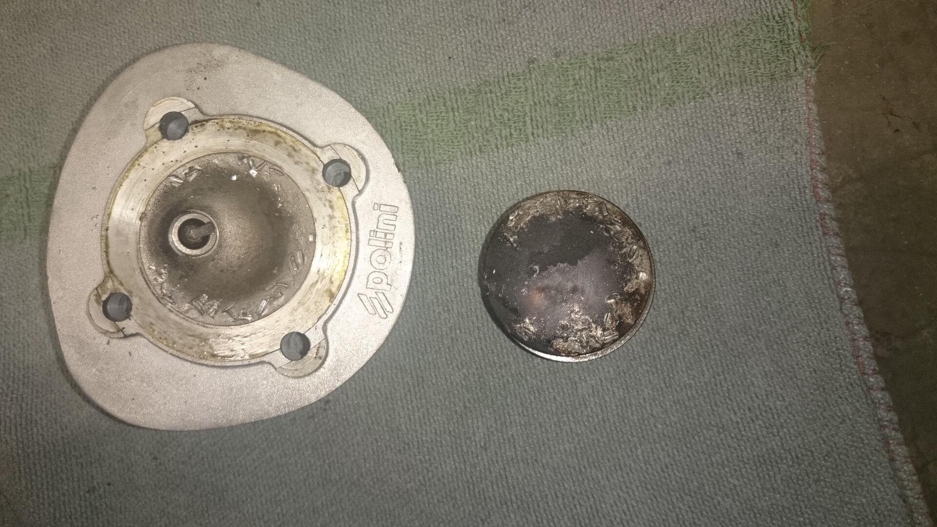

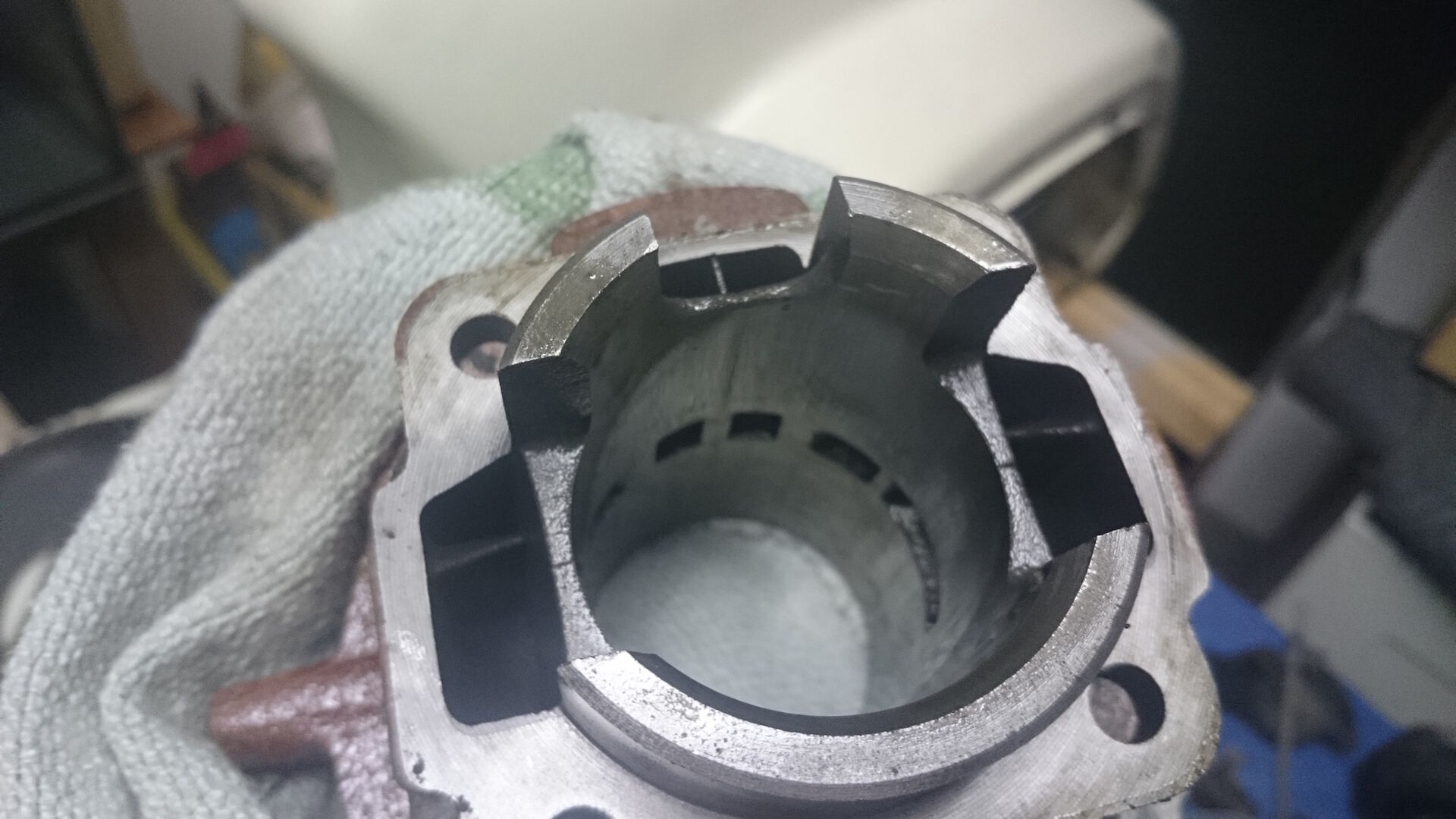

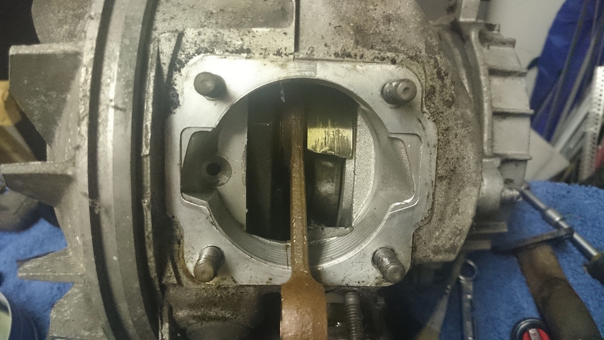

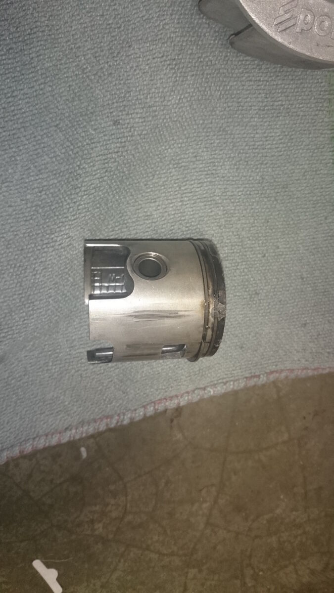

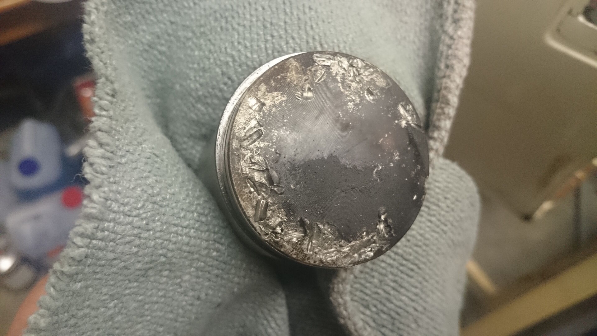

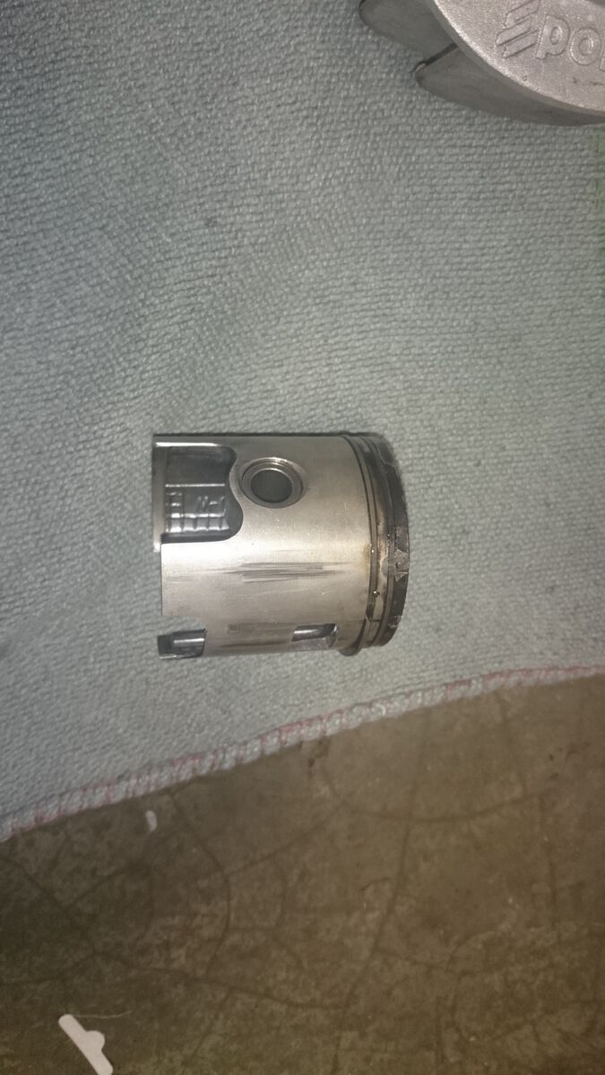

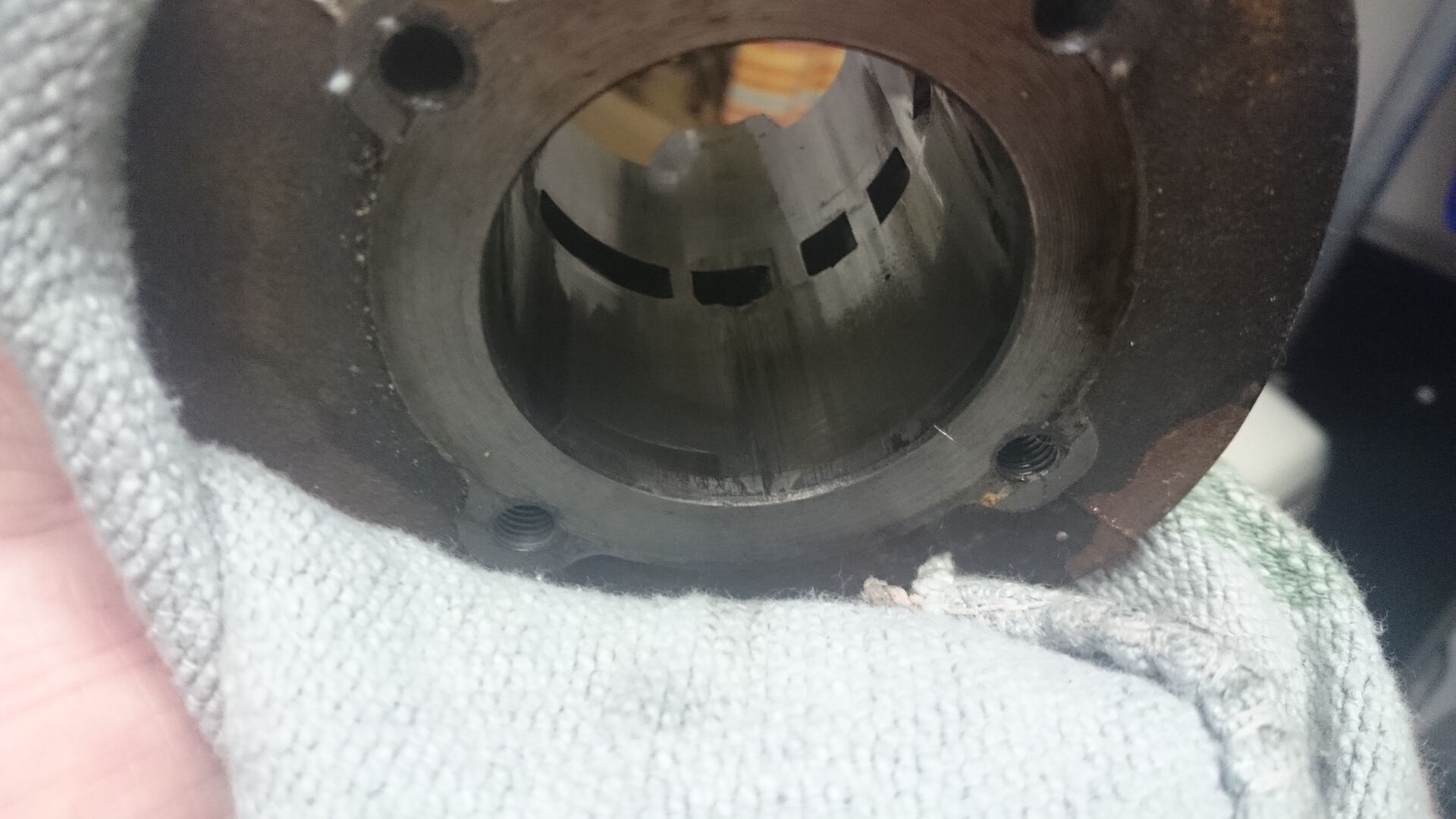

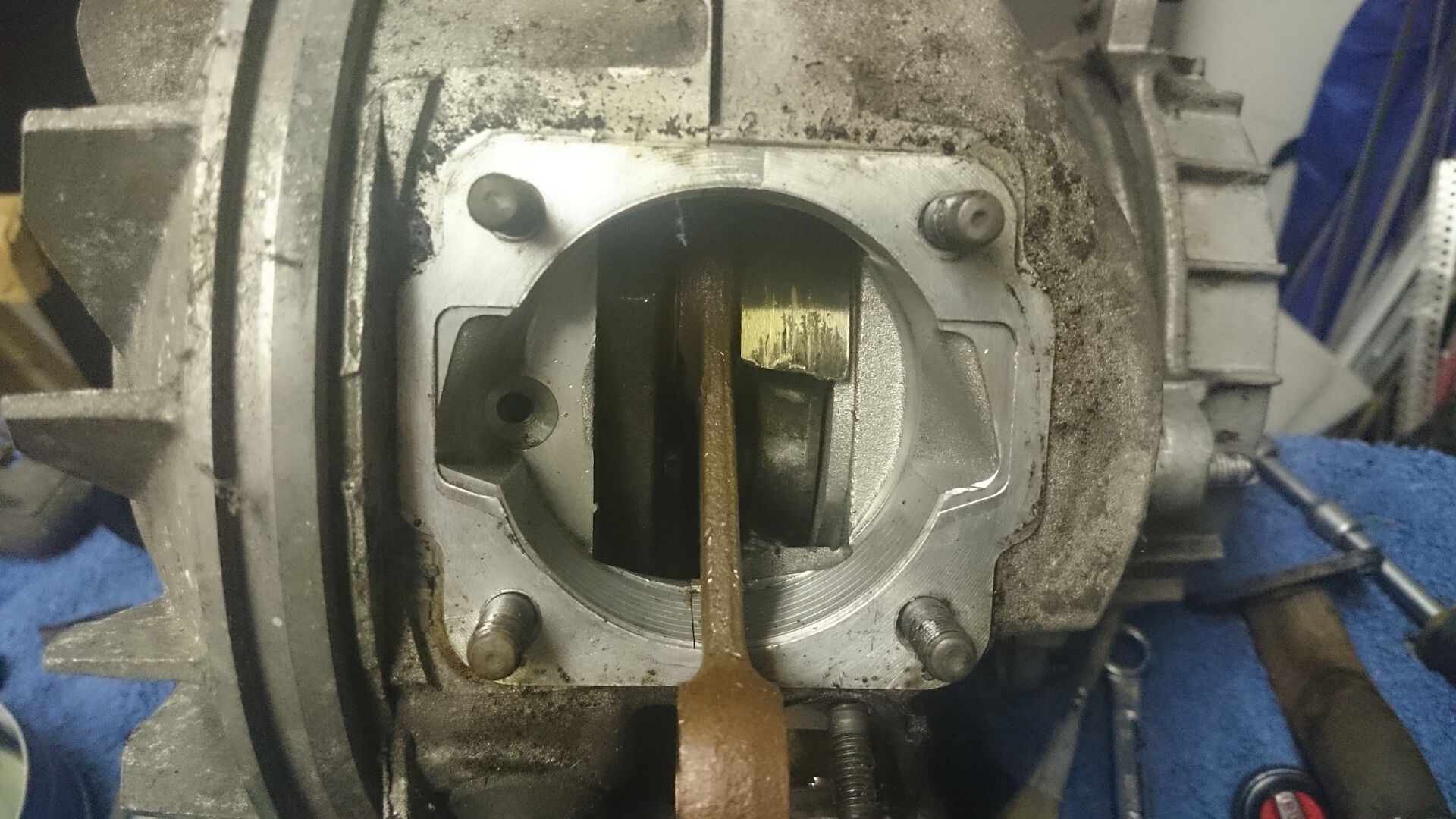

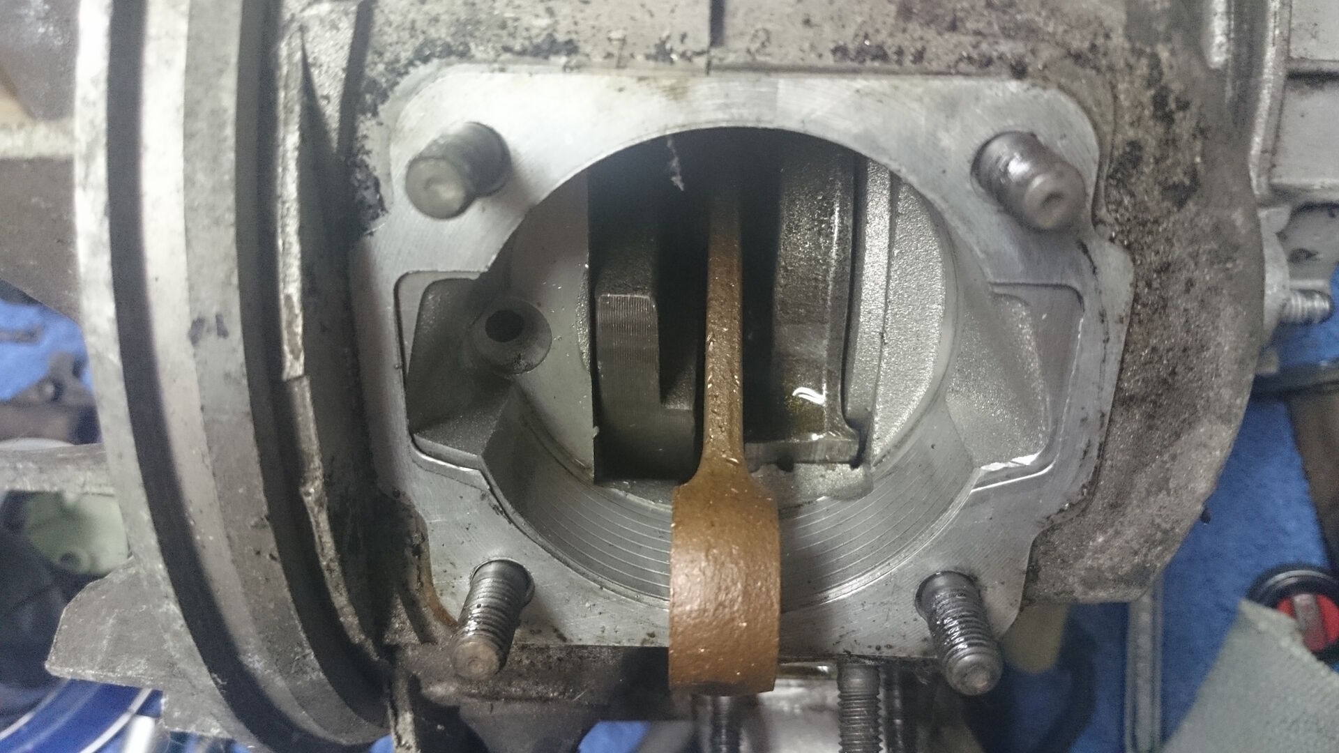

Der Motor ist allerdings auch nicht viel besser wie der Rest.
Seht eich mal die Bilder an!! Ist da was durchglaufen oder was ist das? Der Kopf sieht mies aus, evtl. kann man das rausschleifen, der Kolben ist total hinüber, der Zylinder hat spuren, das könnte aber noch gehen.
Die Kurbelwelle hat auch leichte Spuren.
In der Summe ein Fall für die Schrottpresse........oder Geld investieren........ich weiß nicht..... ![]()
