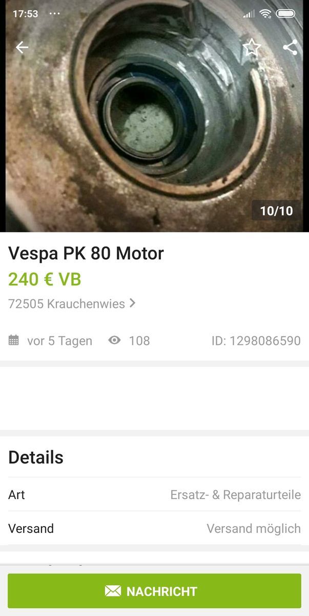

    • Piitt
    • January 17, 2020 at 17:58
    Da muss man nur staunen...
    So ein verrammelter Lagersitz und für den Schrott noch 240€ haben wollen!
    Man kann's ja mal versuchen!
