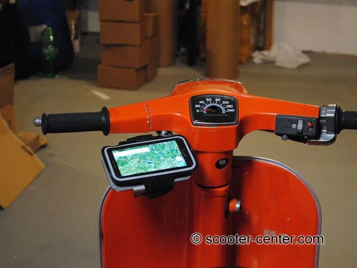

dein bild geht nicht
Habe gerade noch das bild gefunden, ist vom Scooter Center.
