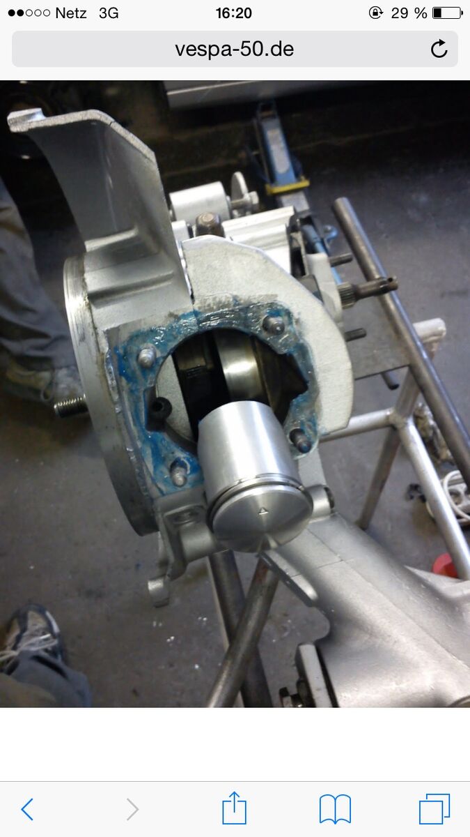

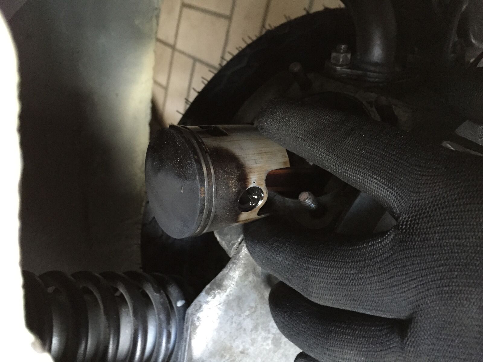

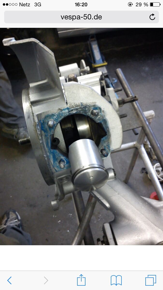

    Also nochmal... der auf dem Foto hat den Kolben (kolbenpfeil)in die Richtung des Auslasses verbaut also richtig und wenn man die Ringe anschaut haben beide Ringe ihre Öffnung Nähe Auslass
    also müssen auch die nippel wo den Ring fixieren oder besser gesagt in Position halten auch da sein wo die Öffnung der nippel ist
    Und ich vermute das mein Kolben von dem der den Zylinder verbaut hat den falsch eingebaut hat weil ich kann die kolbenringe (Öffnung der Ringe )
    Nur so einbauen das die Öffnung nach rechts schaut also gegen den Auslass
    Wie kann ich den Kolben am besten sauber machen das ich den Pfeil oben drauf sehe und im Idealfall ohne den Kolben ausbauen zu müssen

    Klingt logisch
    Dennoch hab ich ein Bild gesehen da ist es anders rum werd ich anhängen

    Ich habe nach langer Überlegung einen Verdacht bzw eine Vermutung
    Es gibt doch eine pfeilrichung auf dem Kolben der Richtung Auslass zeigen sollte
    Kann es sein das die Nippel die die Ringe in der richtigen Position halten auch immer grob auf der Seite sind wo sich der Pfeil befindet und nicht gegenüberliegend?

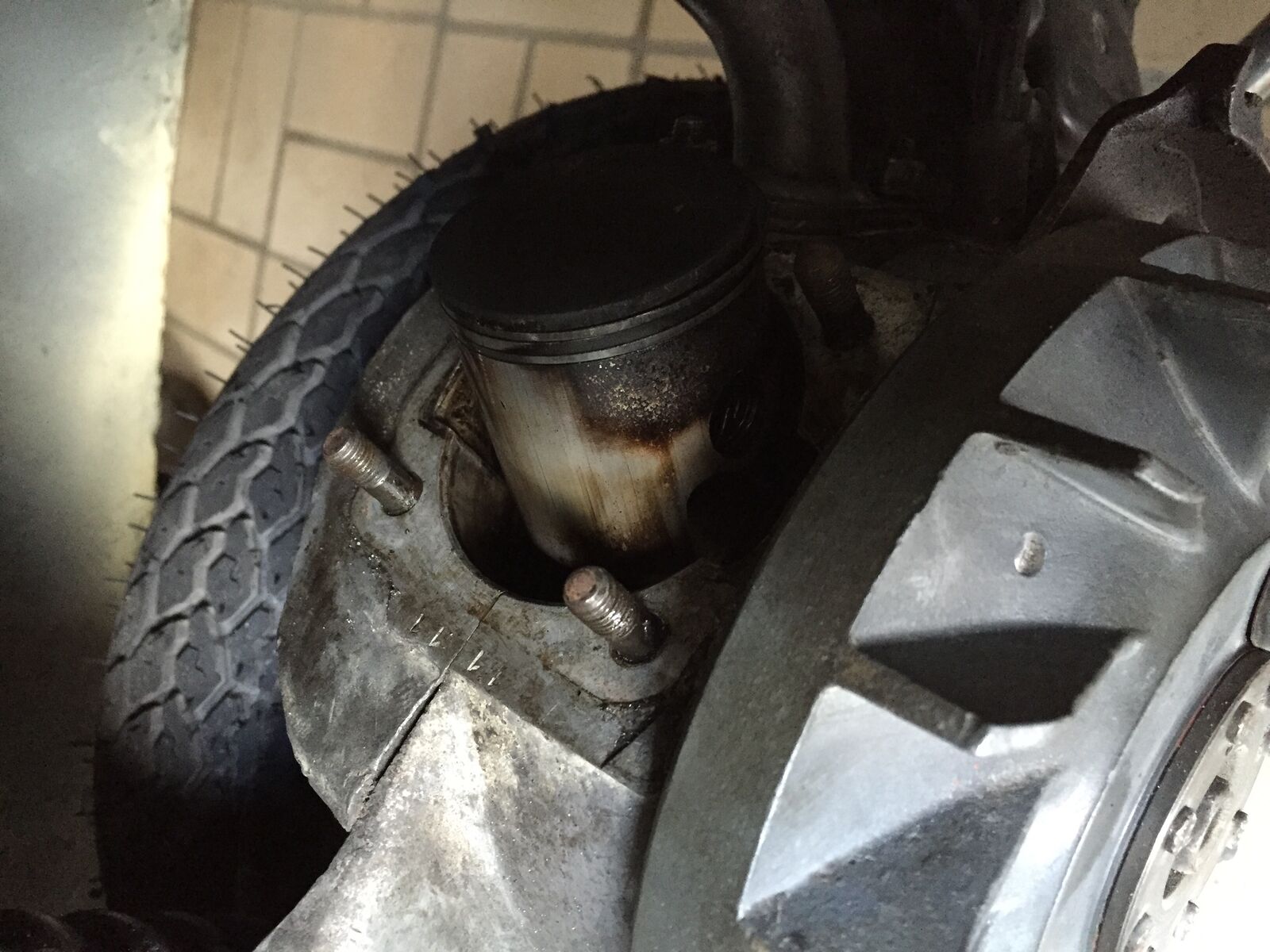

    zur Vespa:
    Polini 75ccm
    Vergaser DO 16:10 (Düsen weiß ich nicht! Denk die originalen ist aber auf Standard eingestellt)
    Neuer Orginalauspuff
    Neuer Krümmer
    Neue Dichtungen (Zu + Ablauf)
    Neue Filzdichtung
    Vergaser überholt und neu gedichtet
    Zylinder+Kopf neu Geplant
    Kolben mit neuen Ringen versorgt und wieder zusammen gebaut alles super die ganze Sache und nun habe ich das Problem das der Motor ohne Krümmer und Auspuff läuft aber mit Auspuff und Krümmer nicht ums verrecken anspringen will
    Passen vielleicht die Komponente nicht zusammen? ;(

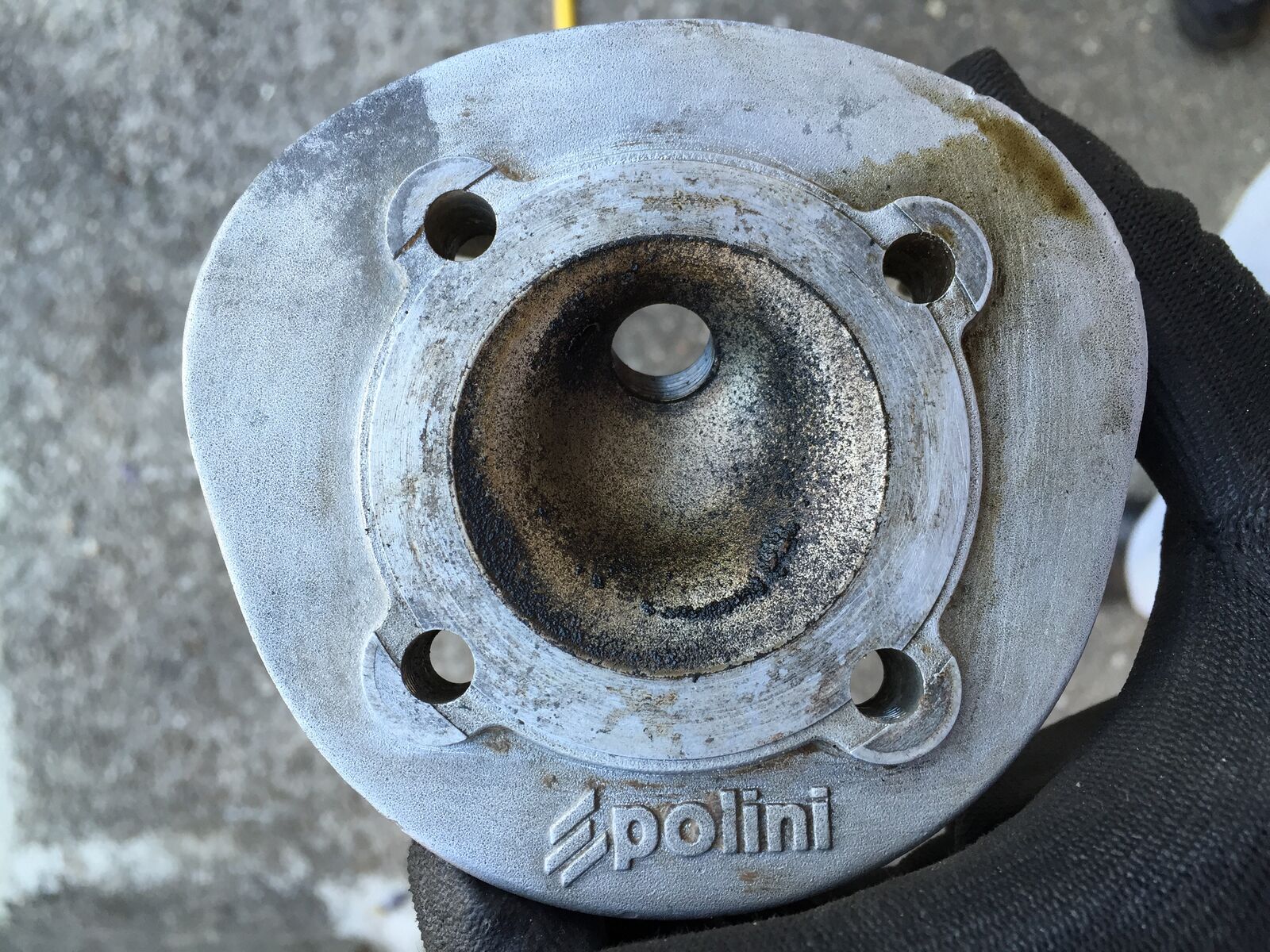

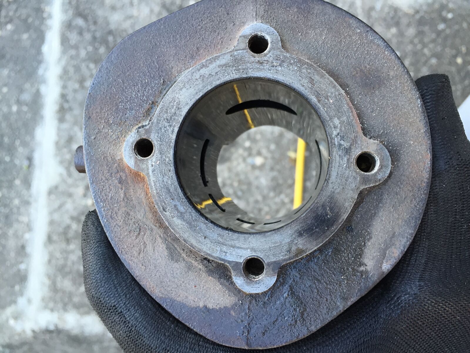

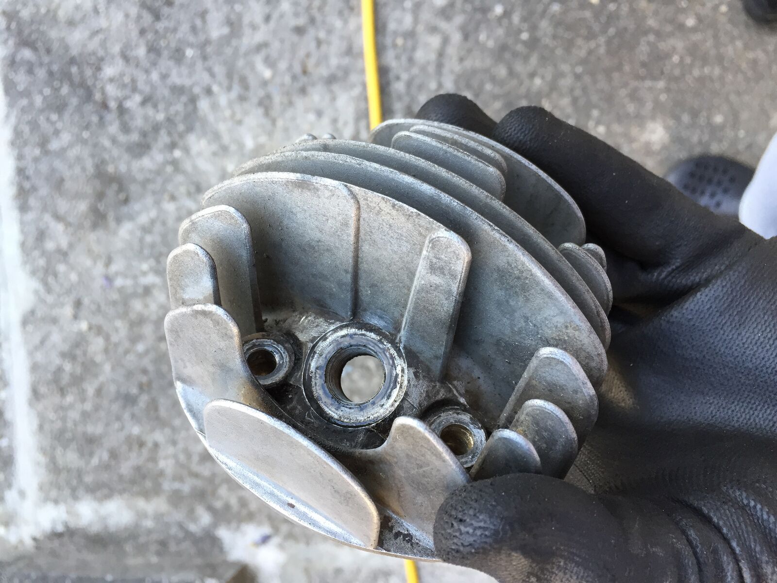

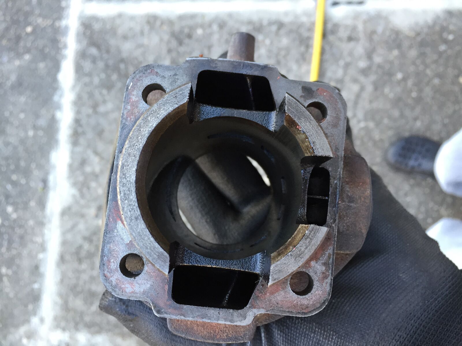

    • July 27, 2015 at 19:49

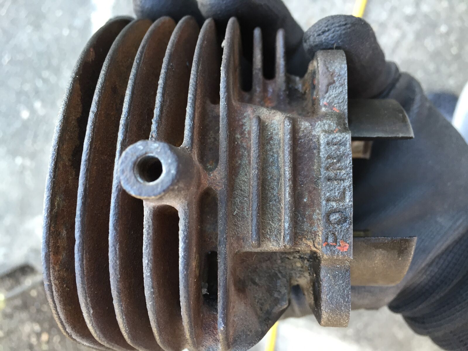

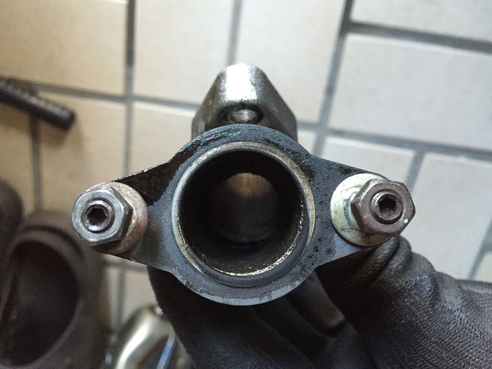

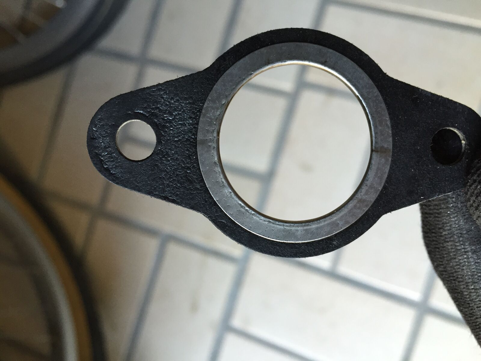

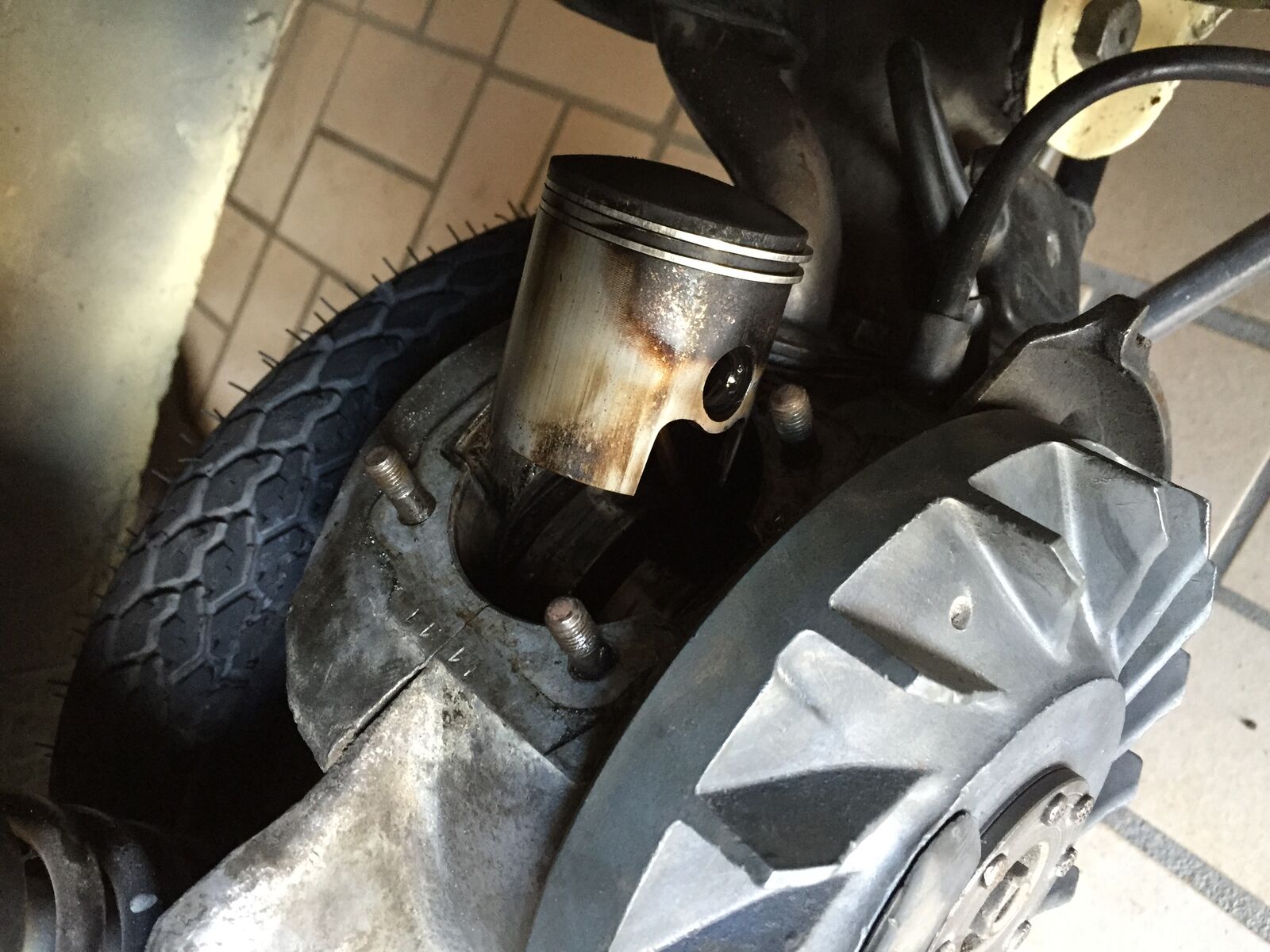

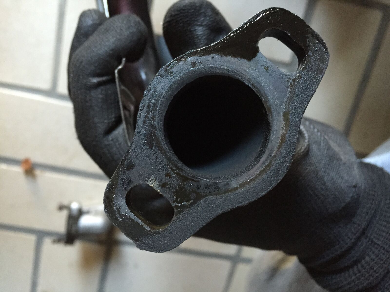

    Fahrzeug V50
    Hab neuen Auspuff und neuen Krümmer verwendet jetzt hab ich folgendes Problem das mein Zylinder undicht ist und das war er vor dem neuen Auspuff nicht
    Könnt ihr mal drüber schauen bitte
    Wie würdet ihr den Zylinder beurteilen
    Habe auch noch nichts gereinigt daran
    Das komische ist das zwischen Zylinderkopf und den Zylinder keine Dichtung war
    Ist das normal und sind das die richtigen Dichtungen für Auspuff und Krümmer? Siehe Fotos
    Und kennt jemand den Zylinder weil ich vermute das es kein 50ccm ist weil 60km schafft die fast locker
