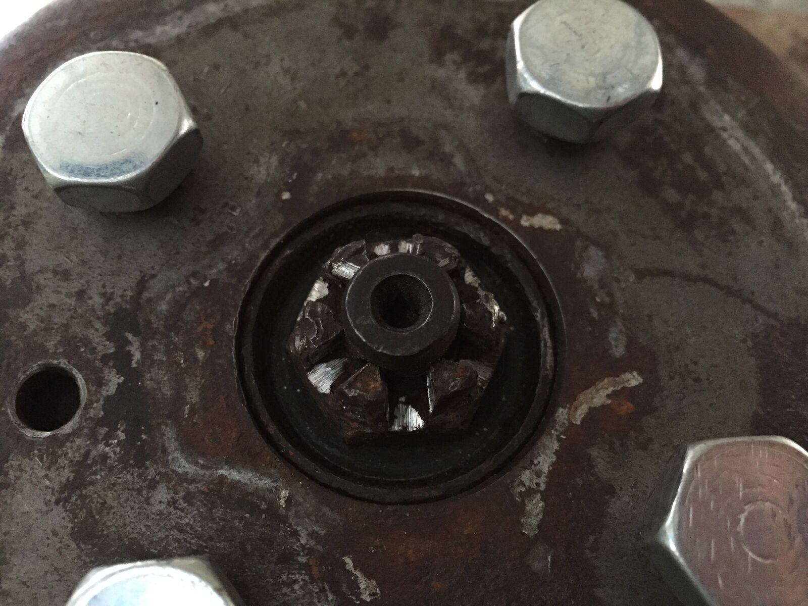

habe jetzt die hintere [lexicon='bremstrommel',''][/lexicon] gelöst und muss jetzt noch die Rad Kranz Mutter lösen aber ich weiß jetzt nicht in welche Richtung die auf geht links rum oder rechts rum?
