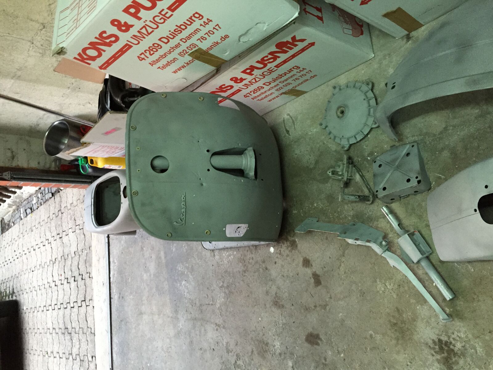

    Hab sämtliche Teile schon zum strahlen gebracht. Nächste Woche Mittwoch weiß ich dann mehr, bis dahin heißt es abwarten.

    sobald ich die Teile wieder habe werde ich davon Fotos machen, und diese dann hochladen.

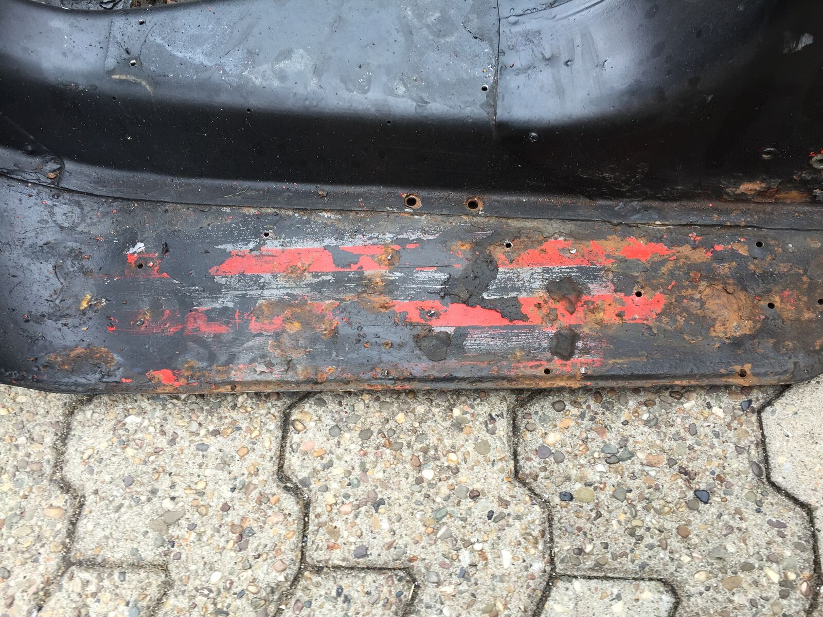

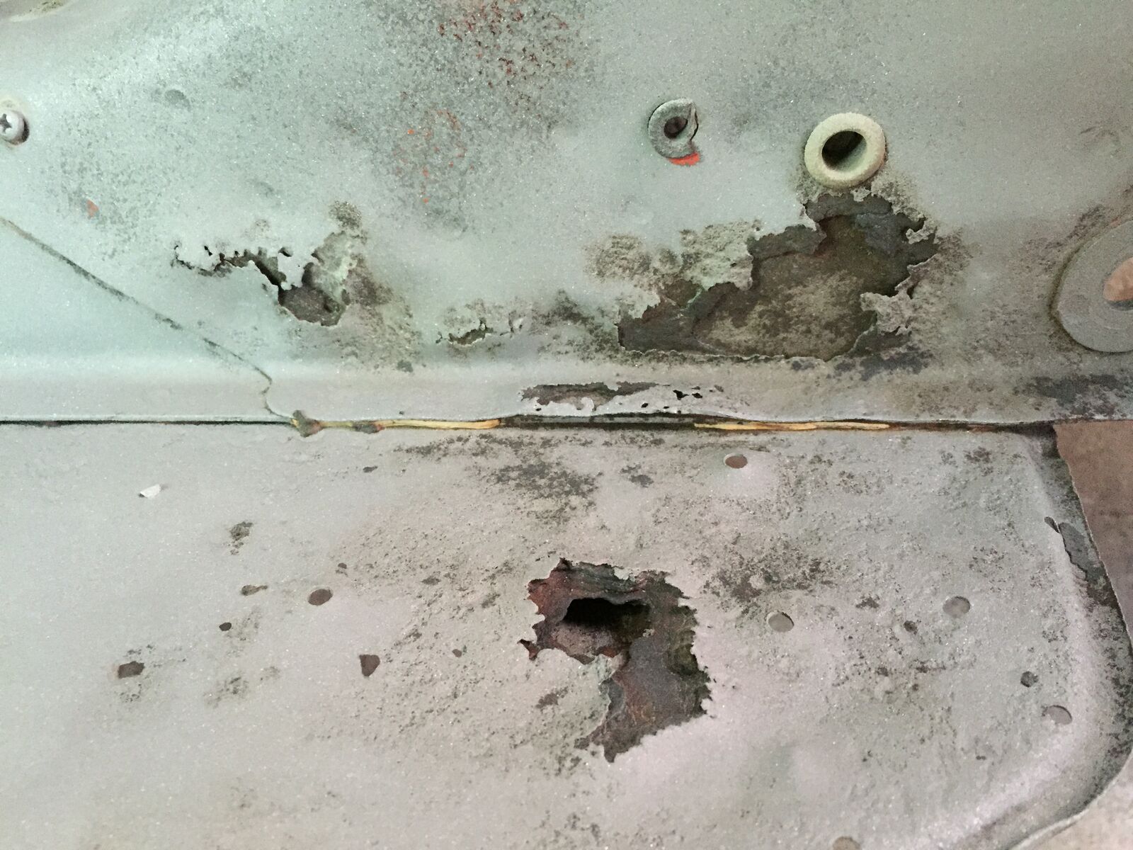

    Hab mich heute mal ans Werk gemacht und die PX auseinander genommen. Beim Ein oder Anderen ist mit leider auch noch mehr negatives aufgefallen.
    Der Teufel scheisst ja bekanntlich immer auf den dicksten Haufen.
    1. Der Rahmen und vorallem das Trittbrett sieht sehr übel aus. Das muss auf jedenfall gewechselt werden.
    2. Beim demontieren ist mir aufgefallen, dass das Gepäckfach unten ebenfalls weggegammelt ist. Also müsste ich dies aus ersetzten.
    Dann wird alles gestrahlt um alle schön plan zu kriegen. Hab extre mit meinem Kollegen gesprochen der das umschweißt. Er meint es wäre
    wohl besser erst die teile zu ersetzen und dann erst zu strahlen. Ich vertrau ihn mal.

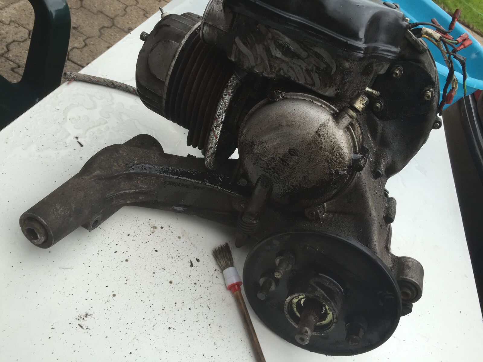

    Eine gute Sache habe ich heute wohl hingekriegt:
    Ich habe den Motor von außen gereinigt...immerhin etwas,
    Und damit ihr auch alle was zum Lachen hat, habe ich natürlich ein paar Fotos geknipst für euch. Würde diese auch gerne hoch laden.

    Das war alles fett Matt schwarz lackiert. Ich hatte es nicht gesehen, nein. Sonst hätte ich ja nicht zugeschlagen. Hab aber gesehen das man die blechstücke kaufen kann. Hab auch schon mit einem Kollegen gesprochen. Der schweisst mir das dann zusammen. Ist zwar wie schon erwähnt ein teurer Spaß...aber naja. Shit Happens.
    Wie versprochen zeige ich euch die Bilder.
    Zu sehen ist hier auch, dass ein Stück Blech von unten sehr unprofessionell geschweisst wurde.
    Bin mal gespannt, was ihr dazu sagt.
