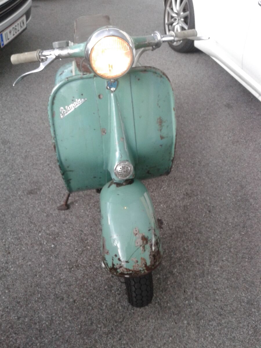

    Sehr schöne Vjatka ! Gratilation !!!! Sehr schöne Patina, aber auch viel Arbeit...!

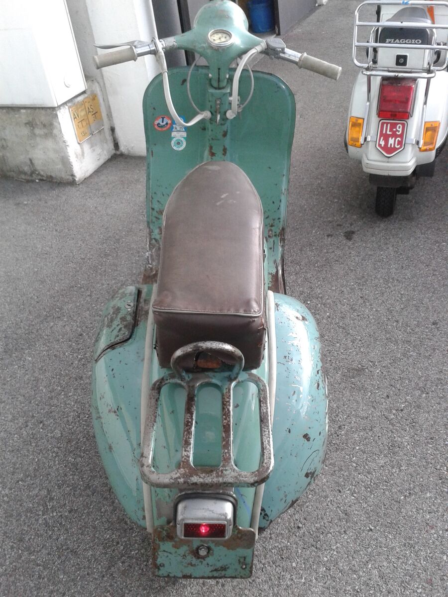

    Hab bei Peters ACMA 1951 in der Werkstatt was gesehen! Diese ACMA verfügt über die genau gleiche Bohrung und hier läuft ein Zug runter!!! Schau dir das mal an, ich vermute Gaszug. Das Lexikon Peter verbaut nichts, wenn es nicht dem Original entspricht.
    Vielleicht handelt es sich hier um einen Vjatka Vorläufer, der nicht auf einer Piaggio GS 150 basiert, wie die Gerüchte sagen, sondern auf einer ACMA !!! Eine VJACMA !!! ???
