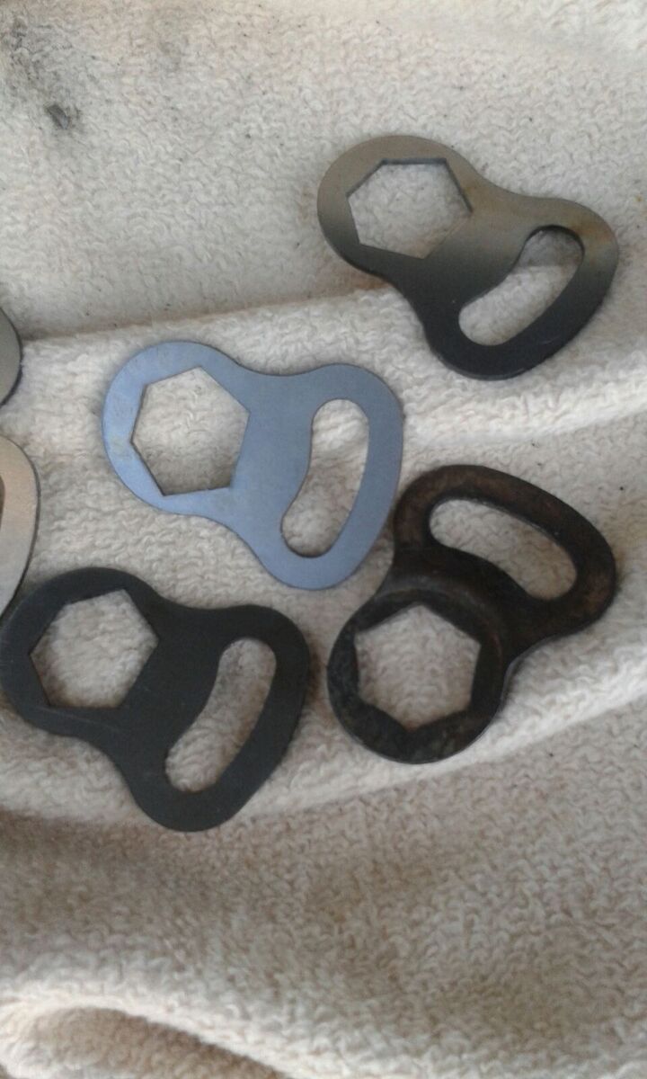

    Danke für den hoch efektiven Eintrag von Vespa 1982 !!!! Manche arbeiten mit den Händen und andere können nur blöd reden! Apropo erfolgreich Arbeiten: Die Vjatka Radsicherungen für die Hinterachse im Nachbau sind fertig. Wer welche benötigt bitte melden.

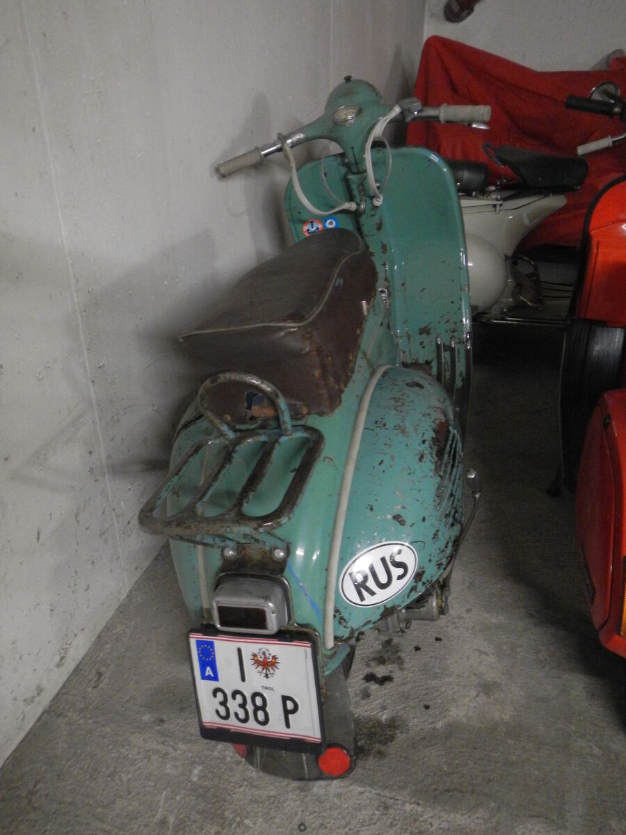

    .........RUS Aufkleber gefunden. CCCP oder UDSSR gibts leider nicht........

    was ist mit dem? zu klein?
    hol ich mir vielleicht, aber bis dahin ist noch einiges zu tun. sind 4 Stück, kann also dann gerne welche abgeben. gmelde mich noch
