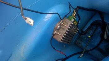

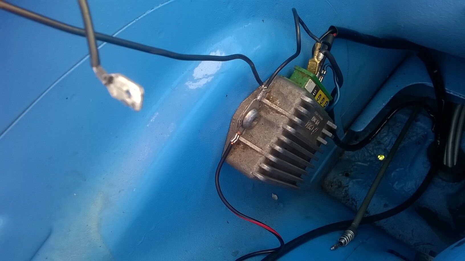

    da lag ein Kabel welches nirgendwo angeschlossen ist. Ich weiss jetzt nicht seit wann das da baumelt...... ob bei den divesen Vergaser ausbauten oder schon länger. Was aber schlimmer ist, ich habe null plan wohin das muss! Achtung bei dem Foto nicht wundern...das eine ist ne Taschenlampe;-) die ist da nur zum ausleuchten
    Das linke Kabel isset... Also Wo kommt das hin...kanns das sein?
