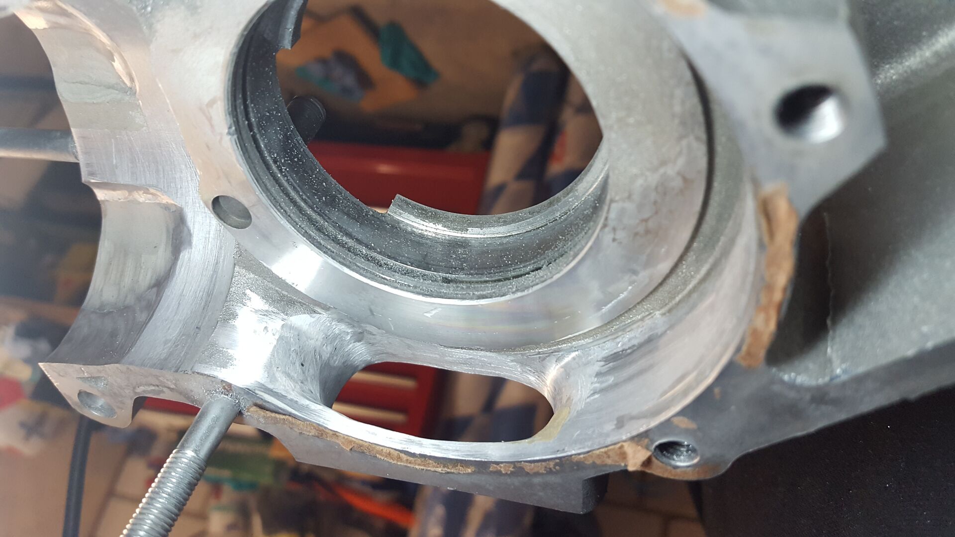

    Das habe ich verstanden, dann werde ich die kante so gut wie es geht verrunden.

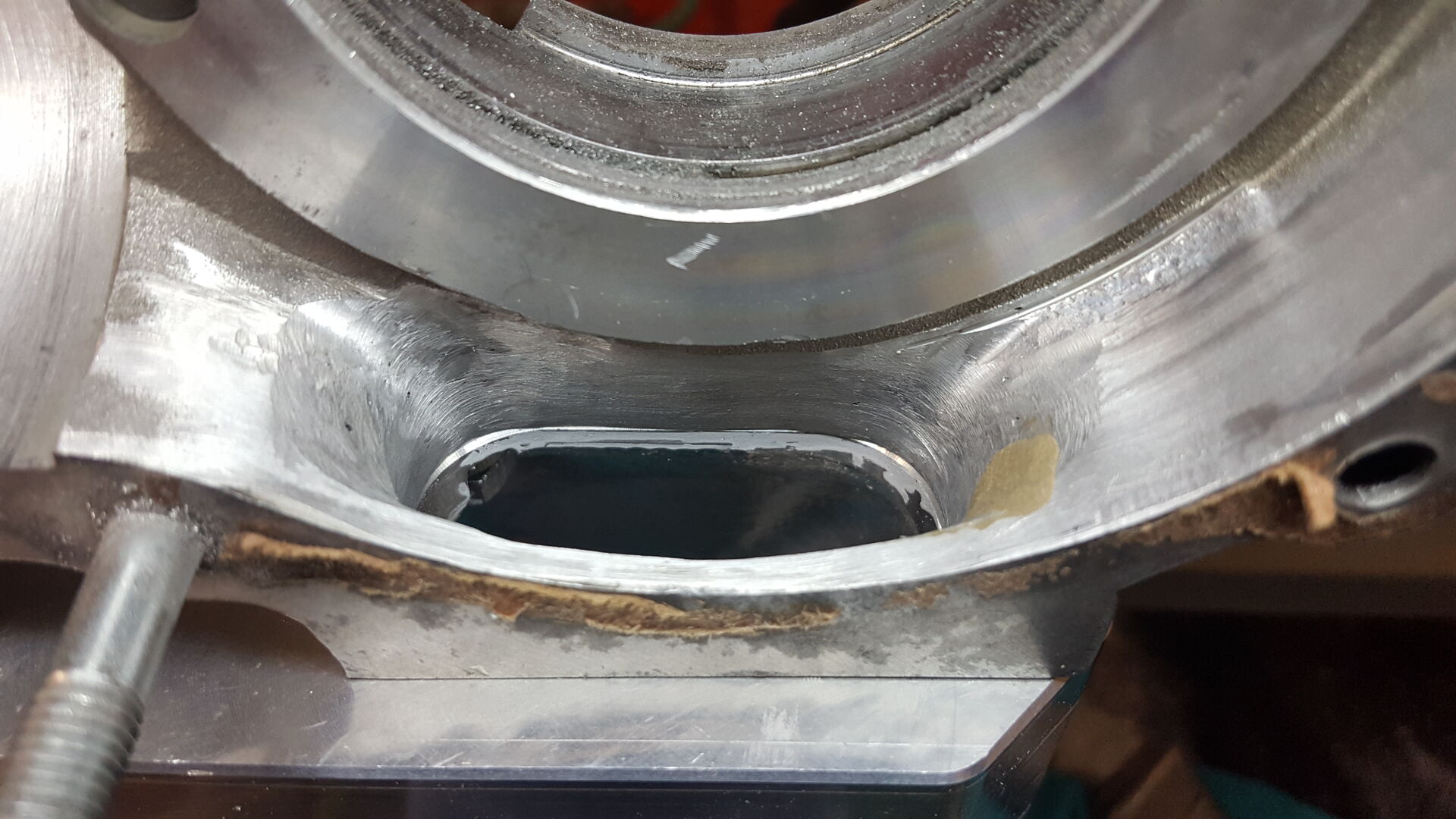

    wie ist bei beim zweiten Bild unter 3, so lassen oder nochmal nachgehen?

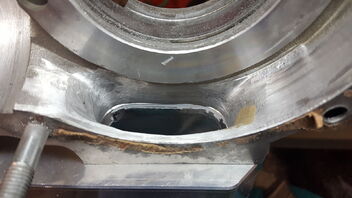

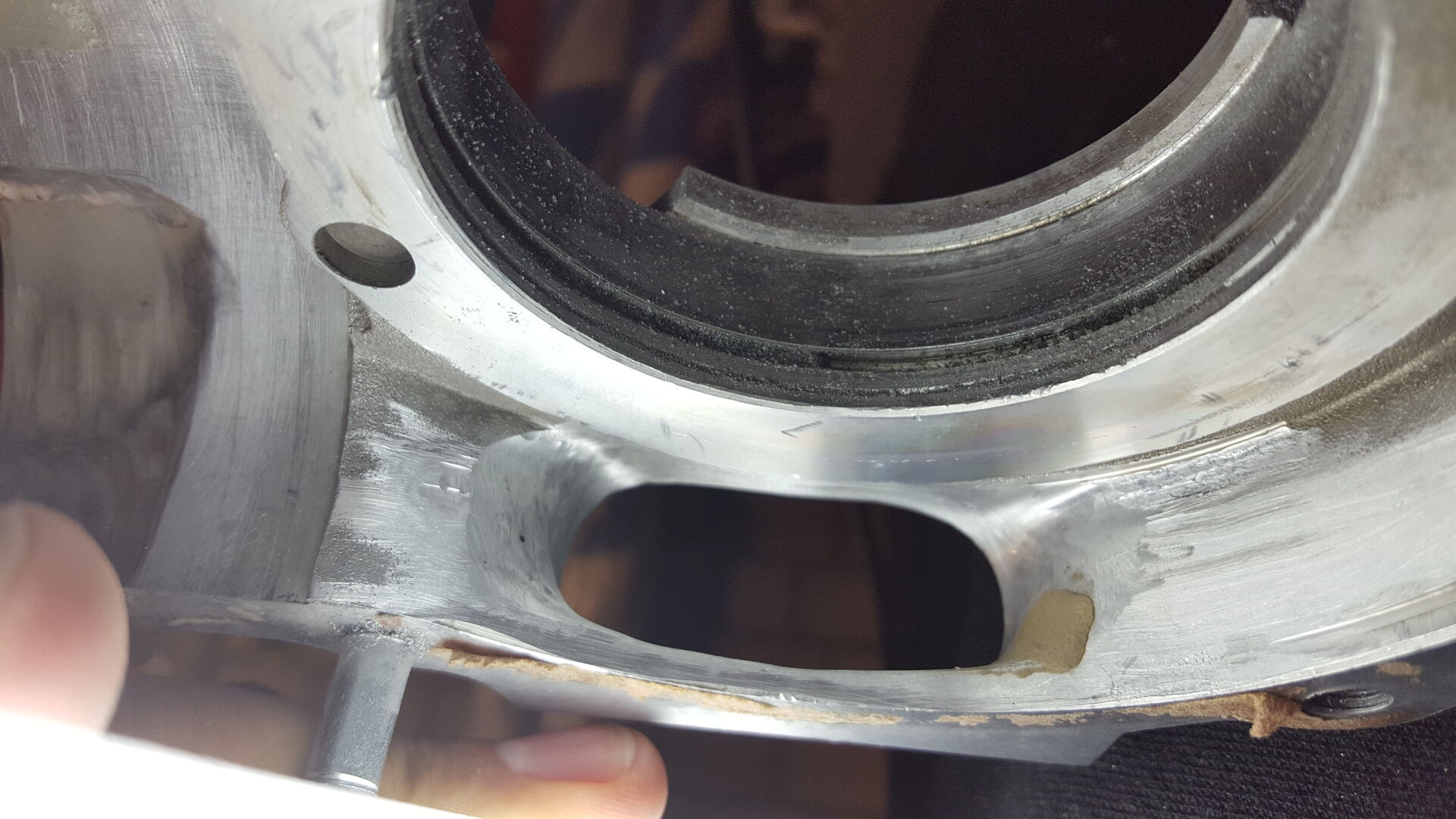

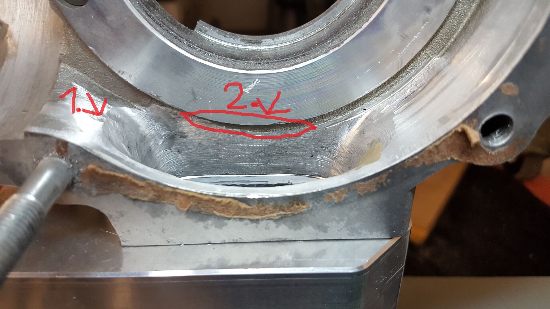

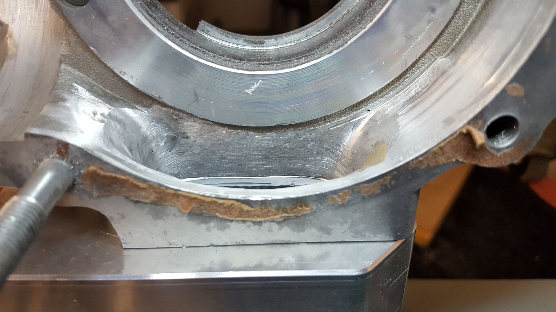

    ich habe mal Zwei Bilder Makiert!
    du meinst die Kannte zum Zylinder unter Punkt 1. Makiert, dieser Übergang noch etwas verrunden?
    wie sieht es aus mit Punkt 2.? diese kannte steht ja über, hat das auswirkungen oder sollte man diese auch glätte?
    im Zweiten Bild, unter Punkt 3. ist der Übergang Überströmer zum Zylinder, diese kante steht ja noch etwas über, das ist die stelle wo ich durchgebrochen bin.
    da hatte ich ein wenig muffen da noch weiter zu fräsen, kann die so bleiben oder sollte der Übergang vom Zylinder zum Überströmer fließend sein?
    freue mich auf deine Rückmeldung.

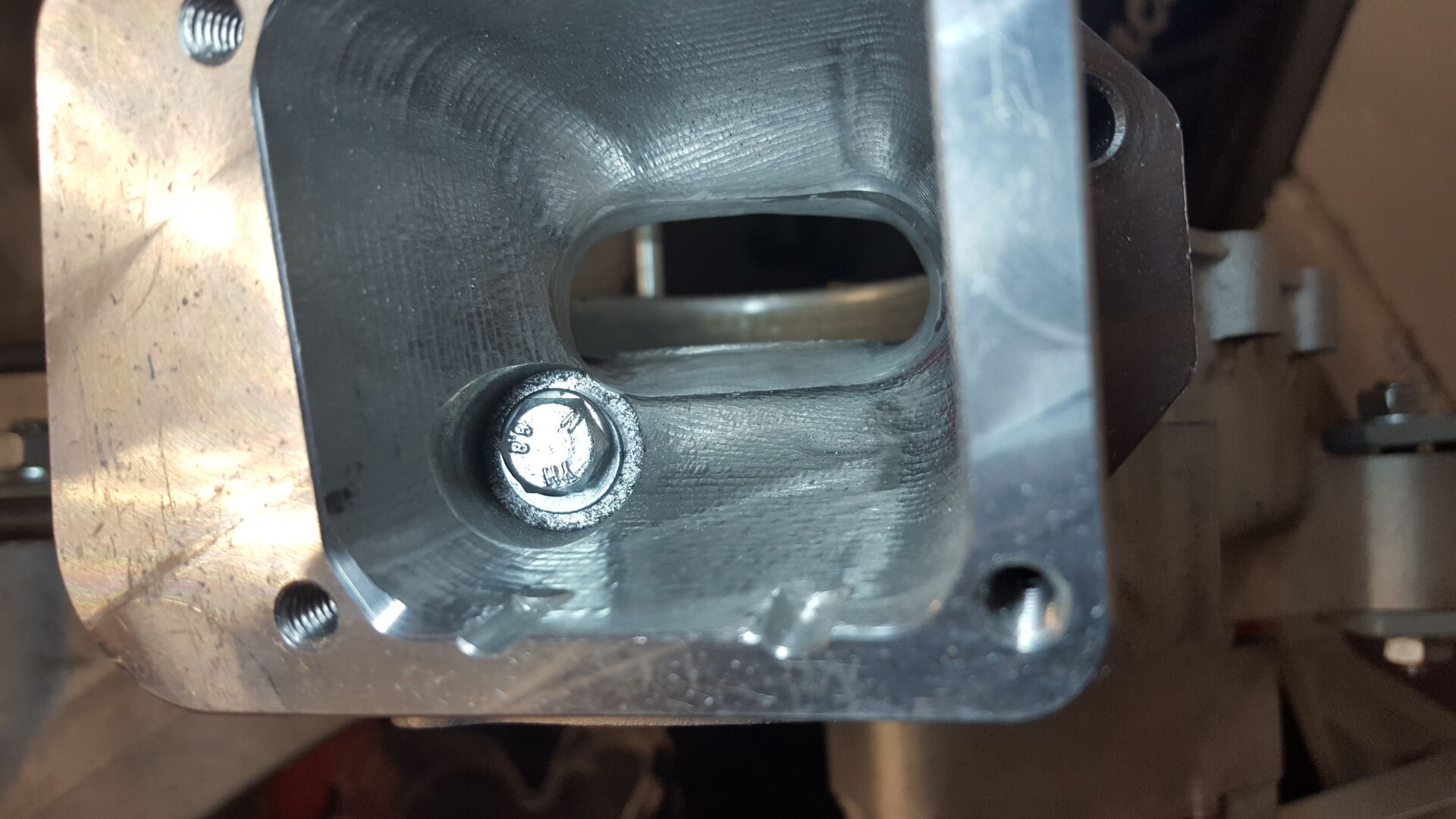

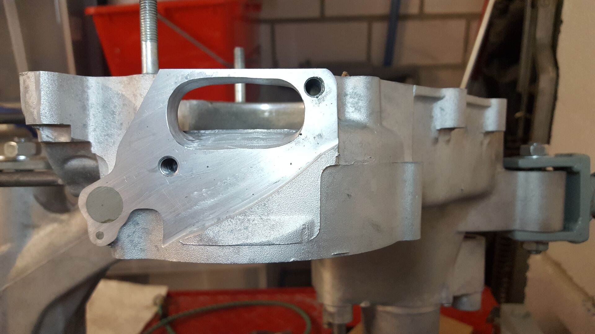

    So die Rahmenarbeiten sind fertig und heute wurden die lackierarbeiten abgeschloßen :rolleyes:
    nun konnte ich endlich mit der Bearbeitung des Motors beginnen!

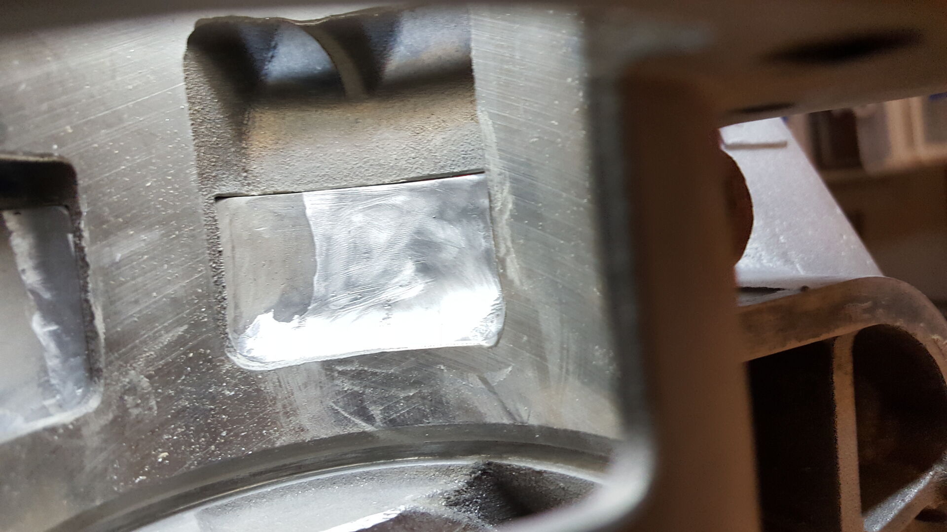

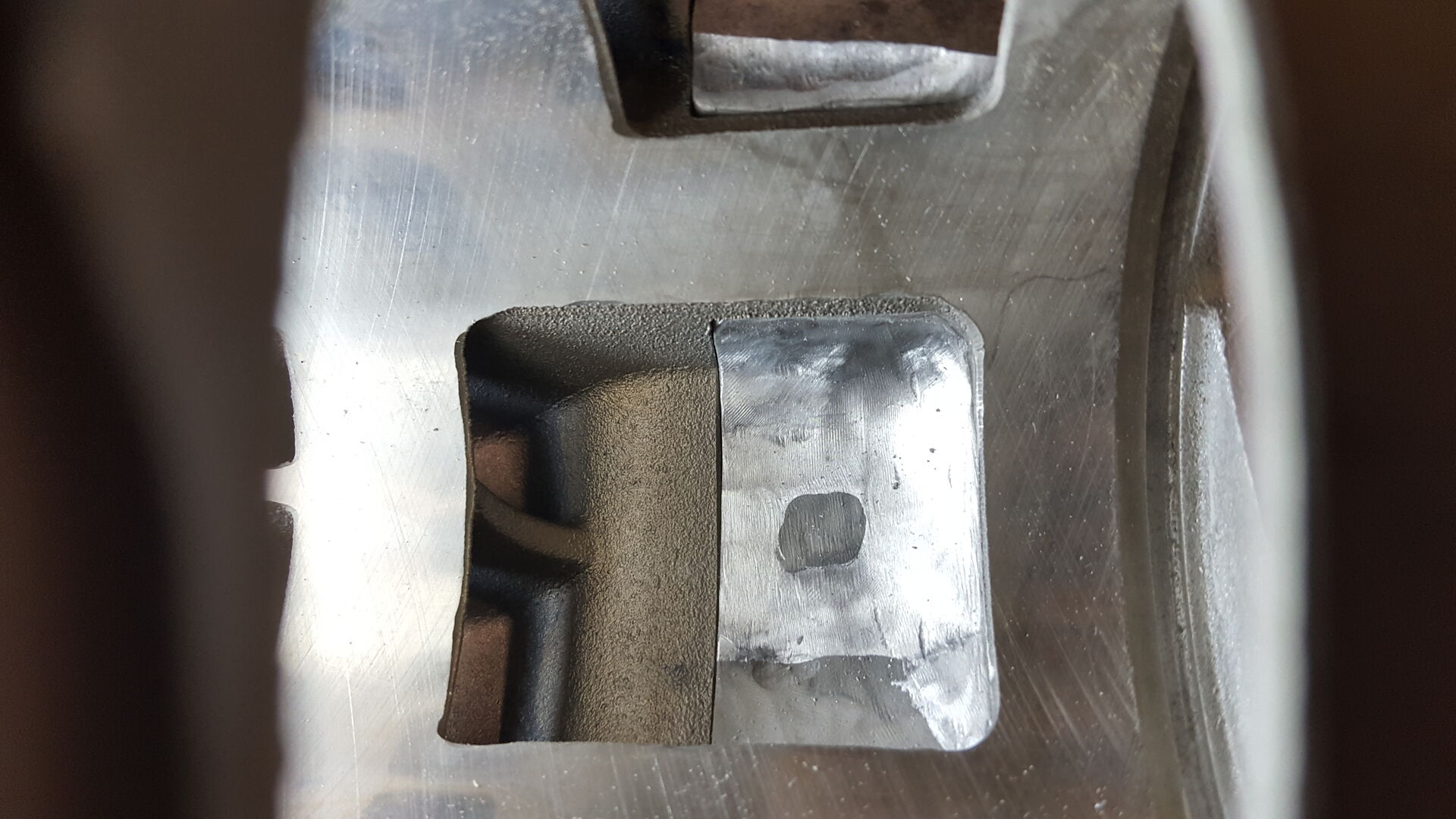

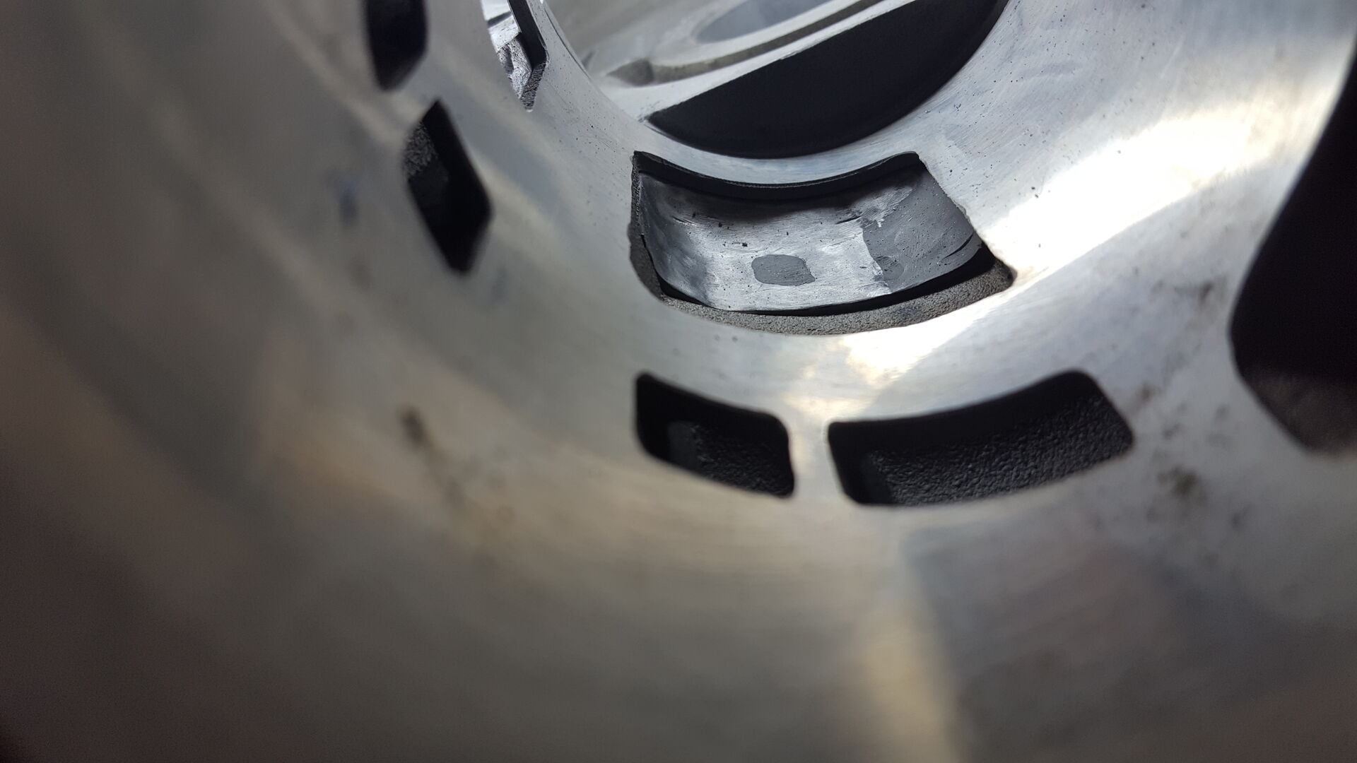

    was meint Ihr, sind die Fräsarbeiten so in Ordnung oder sollte da noch was gemacht werden.
    achja und wie mein Anfänger Glück es so wollte, bin ich natürlich Limaseitig und am einlass vom Ansauger stehbolzen leicht durchgebrochen.
    Aber WEICON Titanium hat hier abhilfe verschafft, tolles Zeug :thumbup:

    Ich habe mehrfach gelesen, das wenn man auf Membran umbaut, es passieren kann das man versehentlich kupplungsseitig durchbricht.
    Daher die Frage ob die Gefahr sehr groß ist, oder ob man lieber Material auf schweißen lässt.
