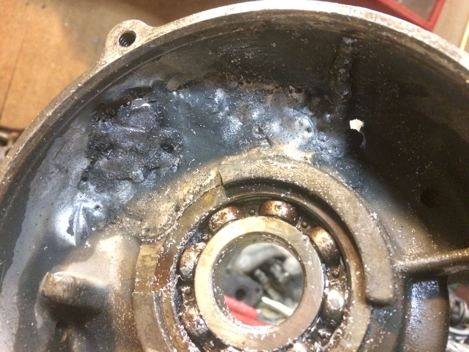

    naja, da sollte man schon sehr tangential fräsen, da kommt man leicht durch. wenn man von der kupplungsseite aus hineinschaut, dann ist oben dieser "anti 200er kupplungssteg". draufgeschaut bricht man rechts davon zu90% davon als erstes durch. aufschweißen ist da so eine sache: die kupplungsseiten sind abartig beschissen zu schweißen, meistens ist das eher ein zusammenkochen als echtes schweißen. insbesondere sind ölrückstände in dem block, die das schweißen weiter schwerer machen.

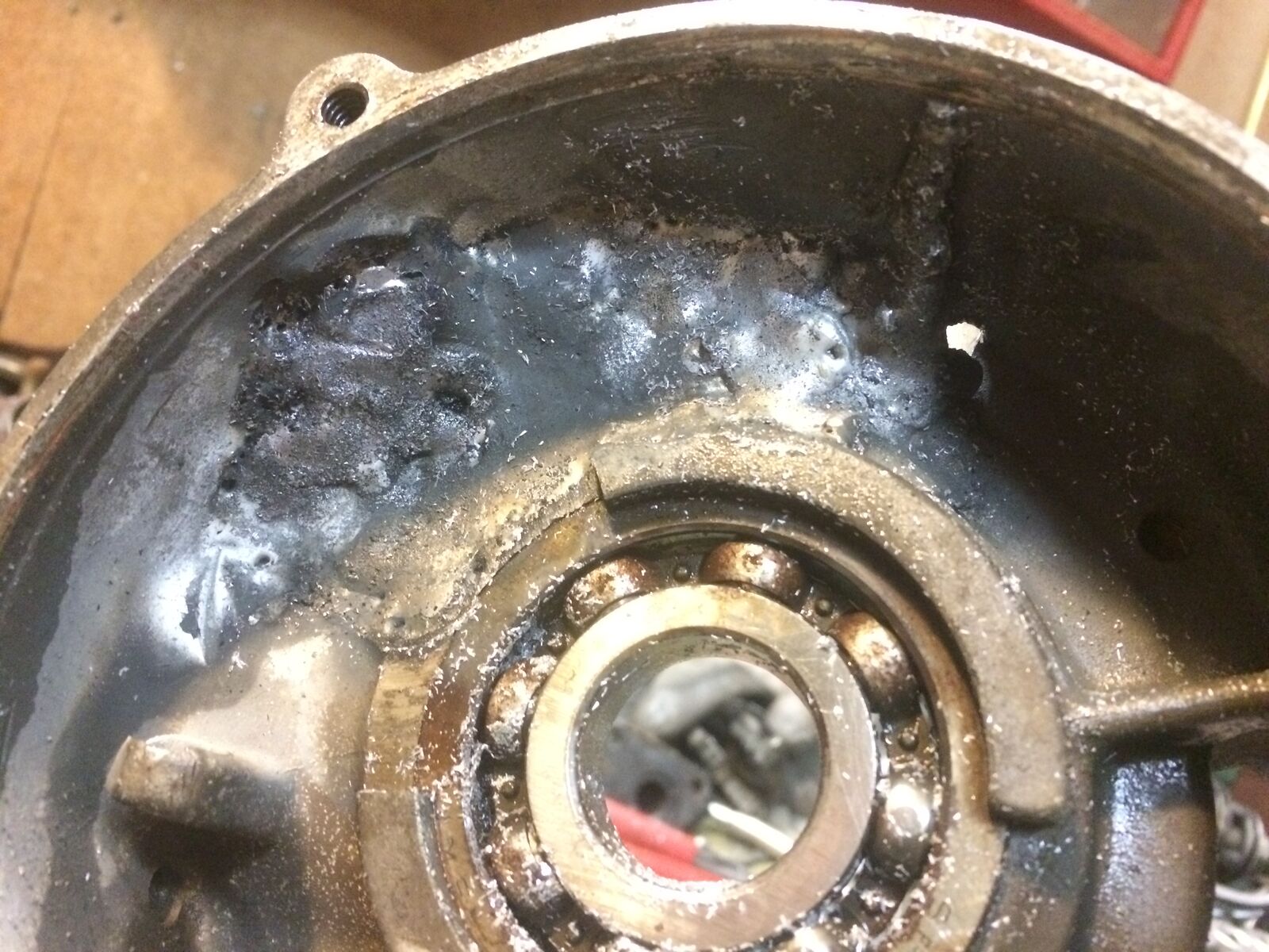

    leicht extrem geworden das aufschweißen. war aber für ein experiment was so eher.. .naja funktioniert hat.
    oben rechts sieht man das loch wo man aufpassen muss.

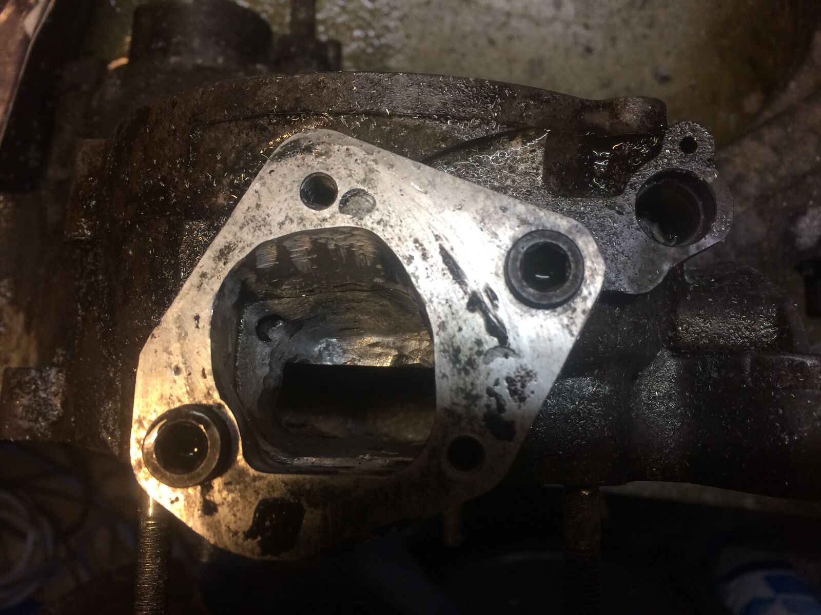

    von versagerseitig aus, sieht das ganze so aus:
    so gefräst geht es nur mit aufschweißen. auch hier sieht man dennoch den durchbruch. sonst muss datt viel tangentialer. VIEL.

    aber wenn das Risko so hoch ist, dann wird es Wahrscheinlich das Beste sein etwas Material auf zu schweißen!

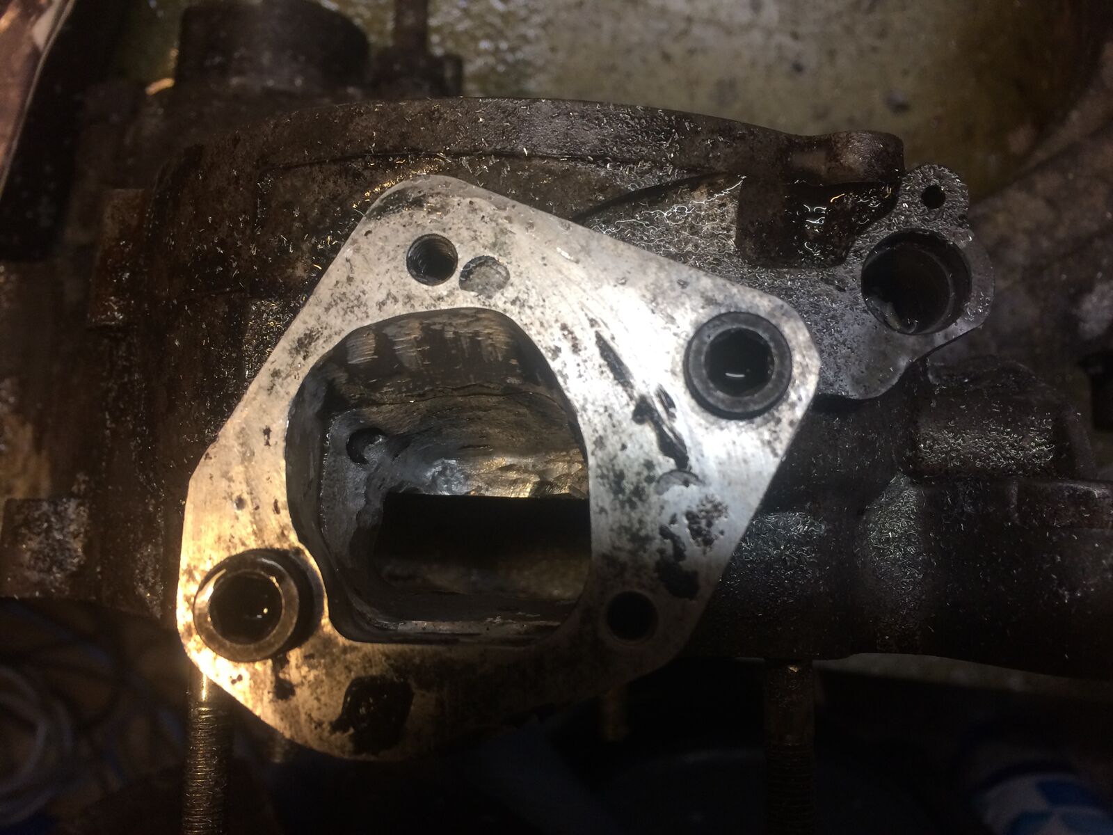

    • #88
    auf dem bild siehst du die adapterplatte des alten malossiansaugers verschraubt. in etwa so sieht es auch beim mmw2 aus. wichtig ist: nicht gerade nach unten fräsen, sondern im leichten bogen richtung kurbelkammer, dann brichst du auch nicht durch. ich sag dir nochmal: die meisten gebrauchten gehäuse sind voll beschissen zu schweißen!
