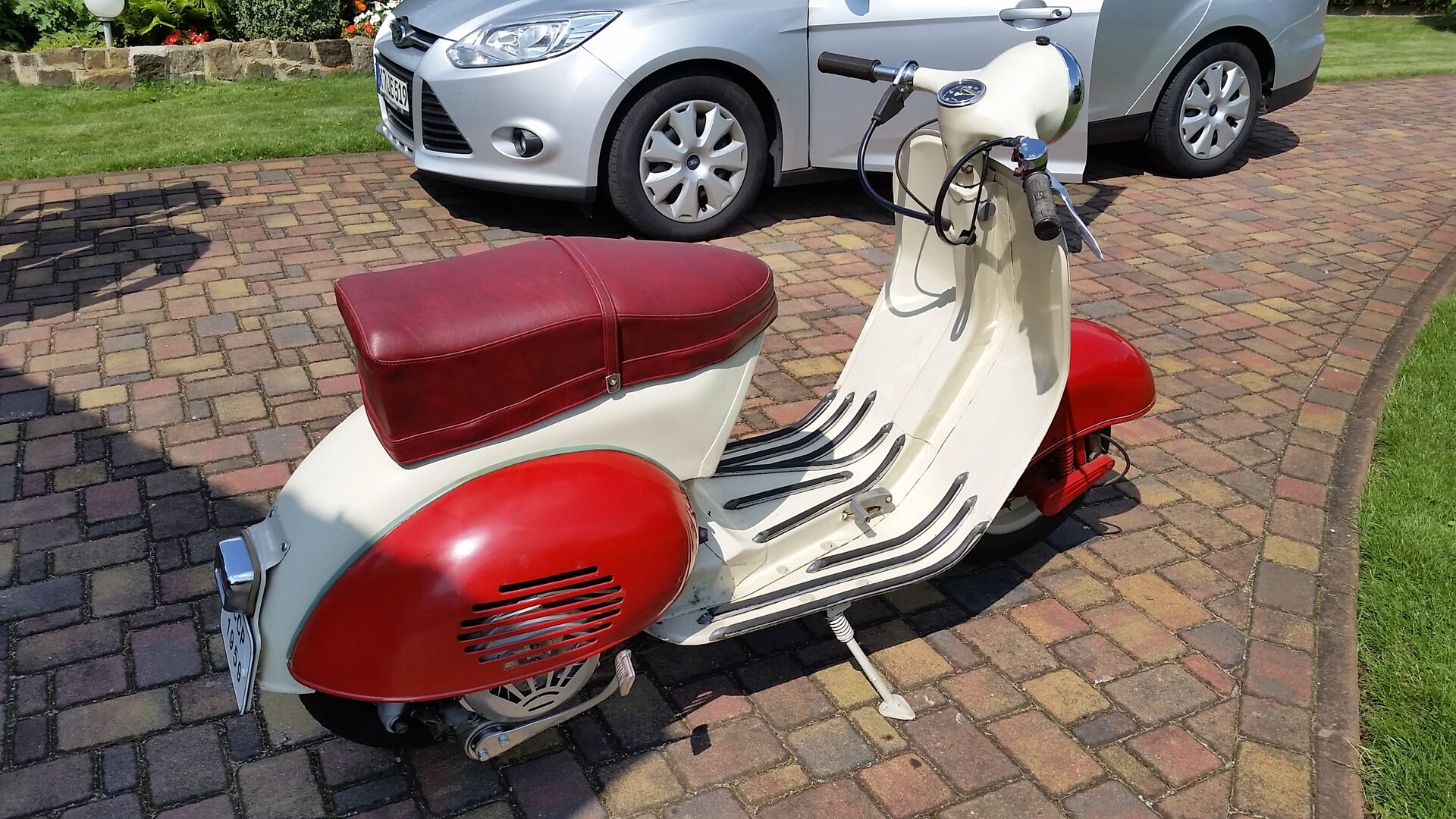

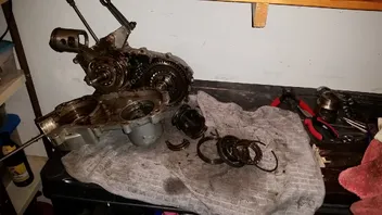

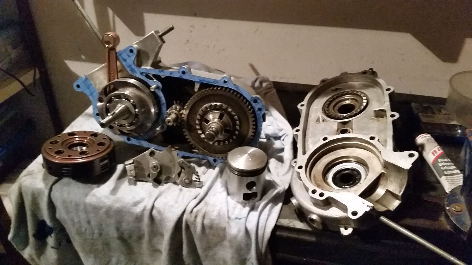

    Dort steht er nun. Und wartet daruf eine lange treue Bindung einzugehen. Eins zu werden mit dem gutem Liquid Moly Öl und der Benzinmischung. Drückt mir die Daumen das die Beziehung lange Jahre wärt.
    Ganz neben bei. Hat jemand eine andere Lösung um eine cnc Kupplung zu fahren ohne den teuren Sip spacer zu verwenden.
    Danke im voraus.

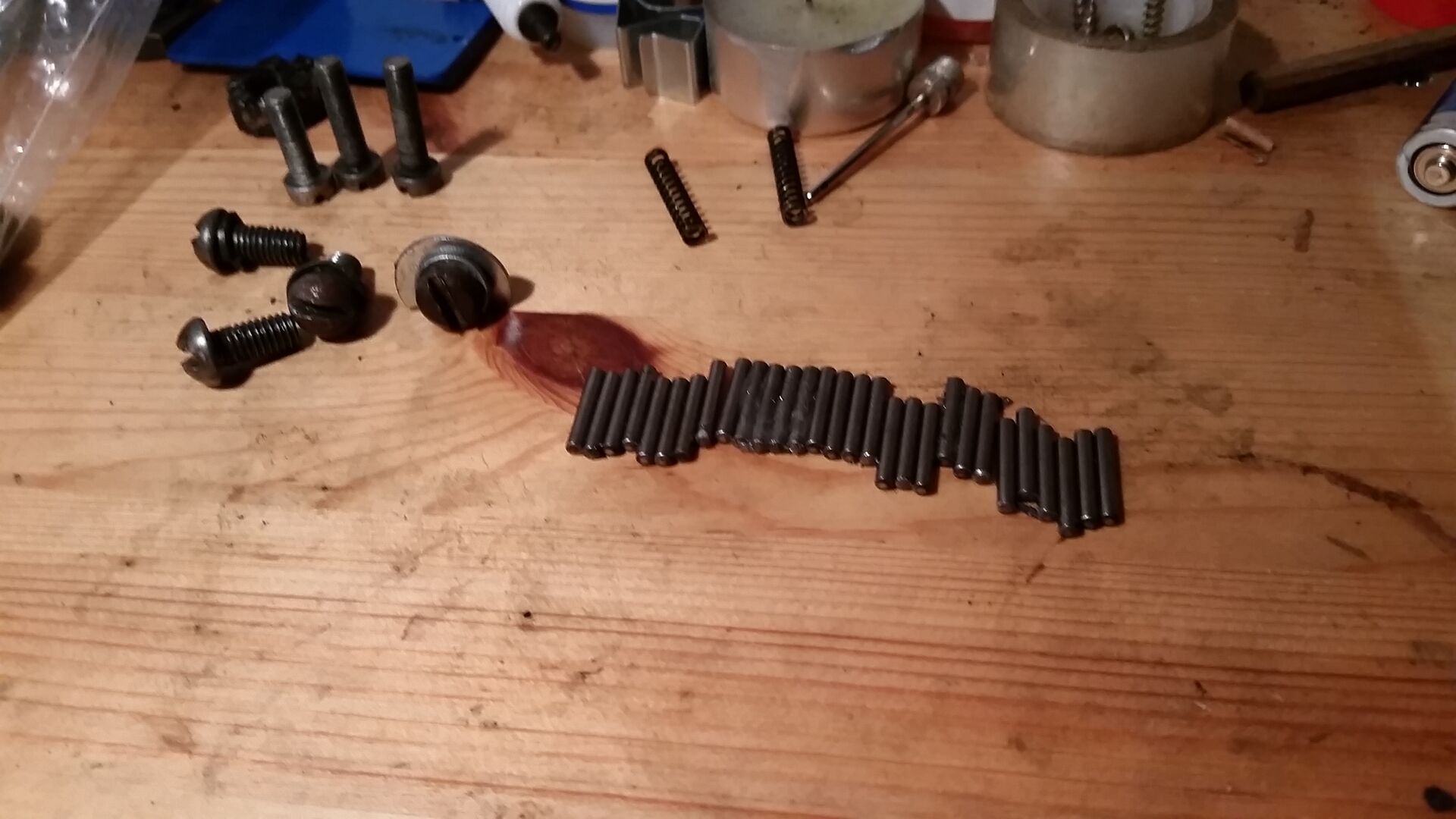

    Brauch Hilfe bei meiner Dummheit

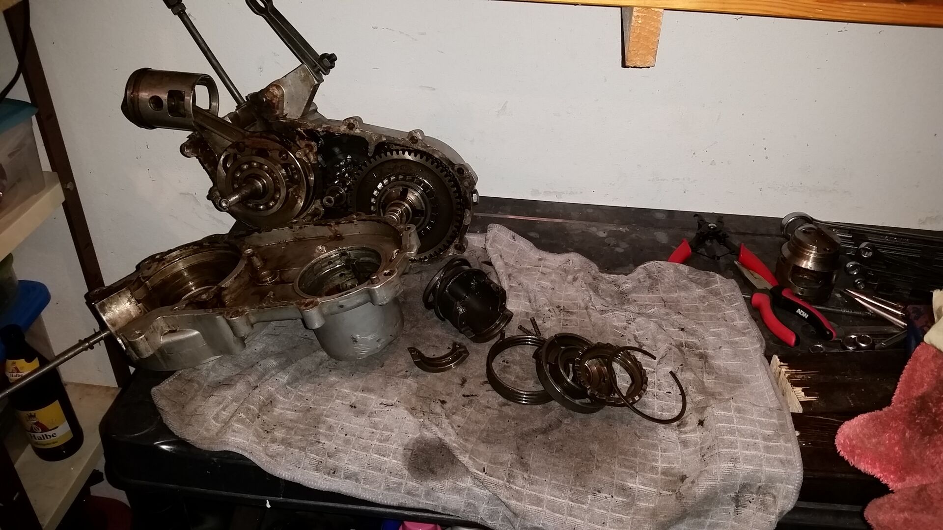

    Heute ist wieder ein Tag an dem ich voll auf dem Schlauch stehe. Hab mir heute etwas Zeit genommen alle wichtigen Schrauben am Motor mit neuen zu ersetzen. ( Motor ist bereits zerlegt. Hatte Probleme die Kupplung runter zu holen und musste Gewalt ansetzen. Dabei hab ich die Kupplung zerrunpt. )
    Nach dem ich alles mal Probeweise montiert hab, ist mir noch was übrig geblieben.
    Nadellager 29 Stück.
    Wo zu Teufel waren die? Hatte gedacht die sind von der Kupplung gewesen, bin mir nun aber nicht mehr sicher.
    Wer weiß mehr :-/
    Bild anbei

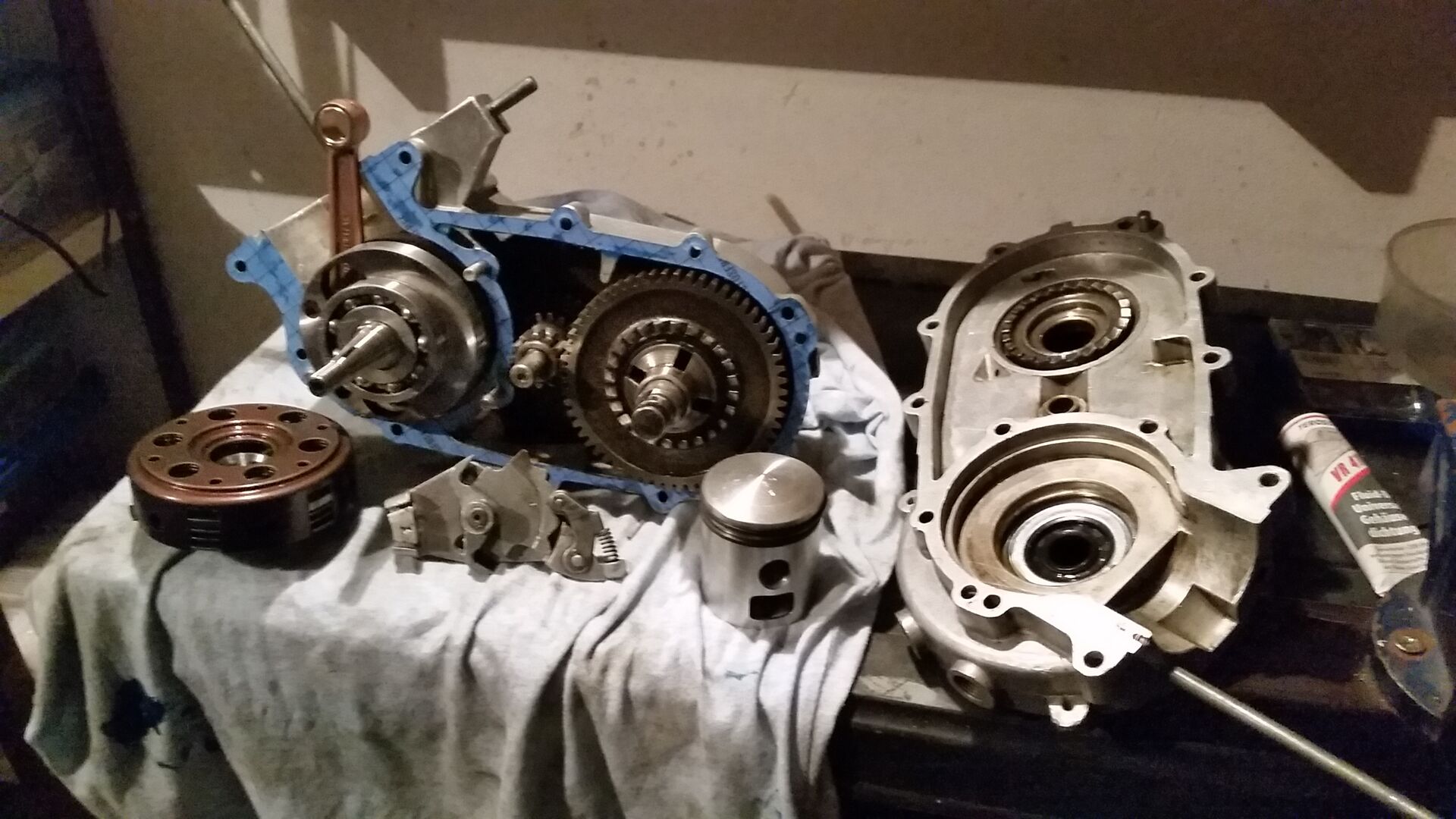

    Heute aus dem Sip Shop geholt. ;)

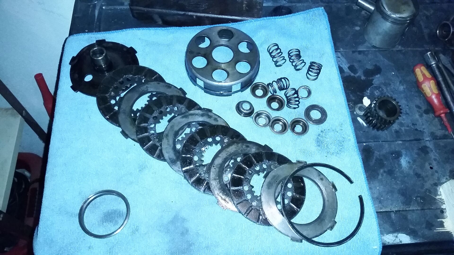

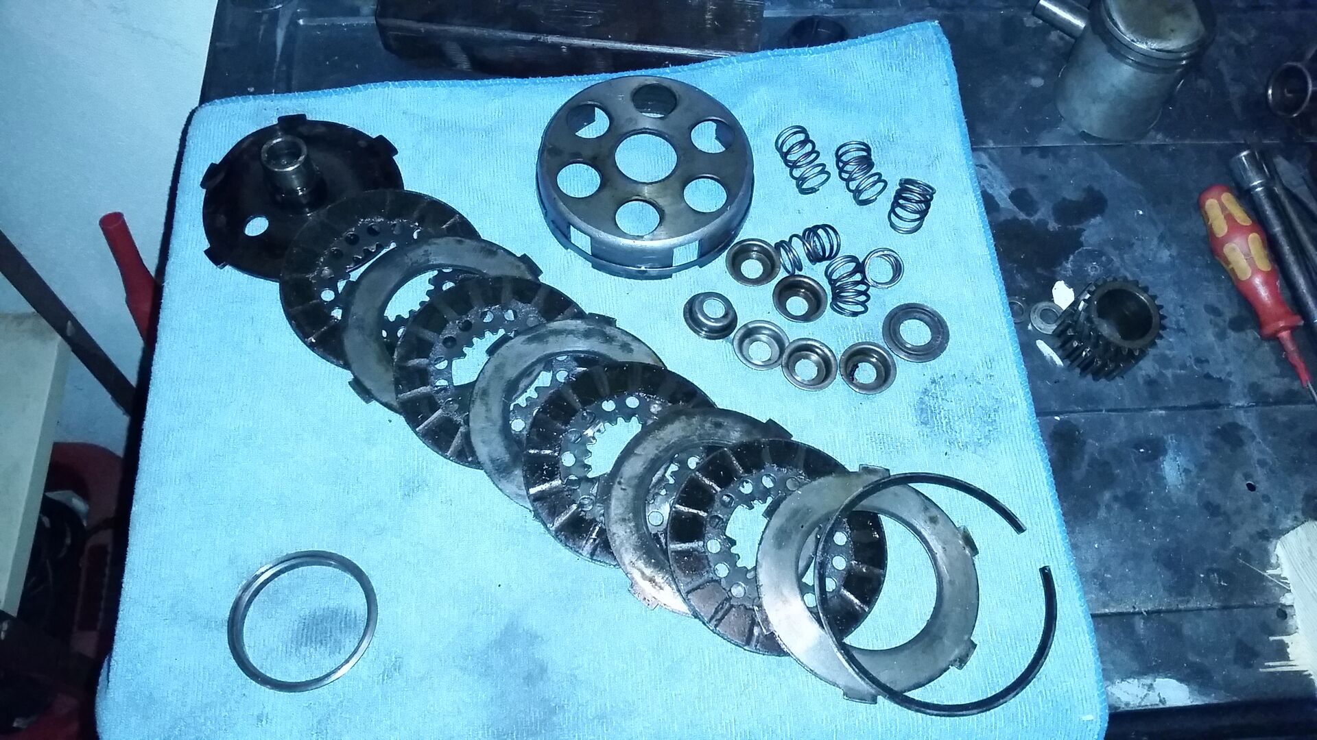

    Servus zusammen.
    Nach dem ich etwas Zeit habe , bedingt durch die Grippe. Bin ich bei meiner Suche nach einer Kupplung für meine Vyatka auf ein neues Zahnrad gestoßen. Mit 23 Zähnen Z23/26. Bedeutet längere Übersetzung. Diese würde ich gerne in die originale Kupplung mit natürlich neuen Belägen bauen.
    Artikel Sip 13082100 hat 108mm
    Meint ihr das geht so Easy? Hat da jemand Erfahrung mit ?
    Bei mir war ein 108mm Kupplung mit 4 Belägen , 6 Federn und 22 Zähnen verbaut.
    Würde mich über eine Antwort freuen.

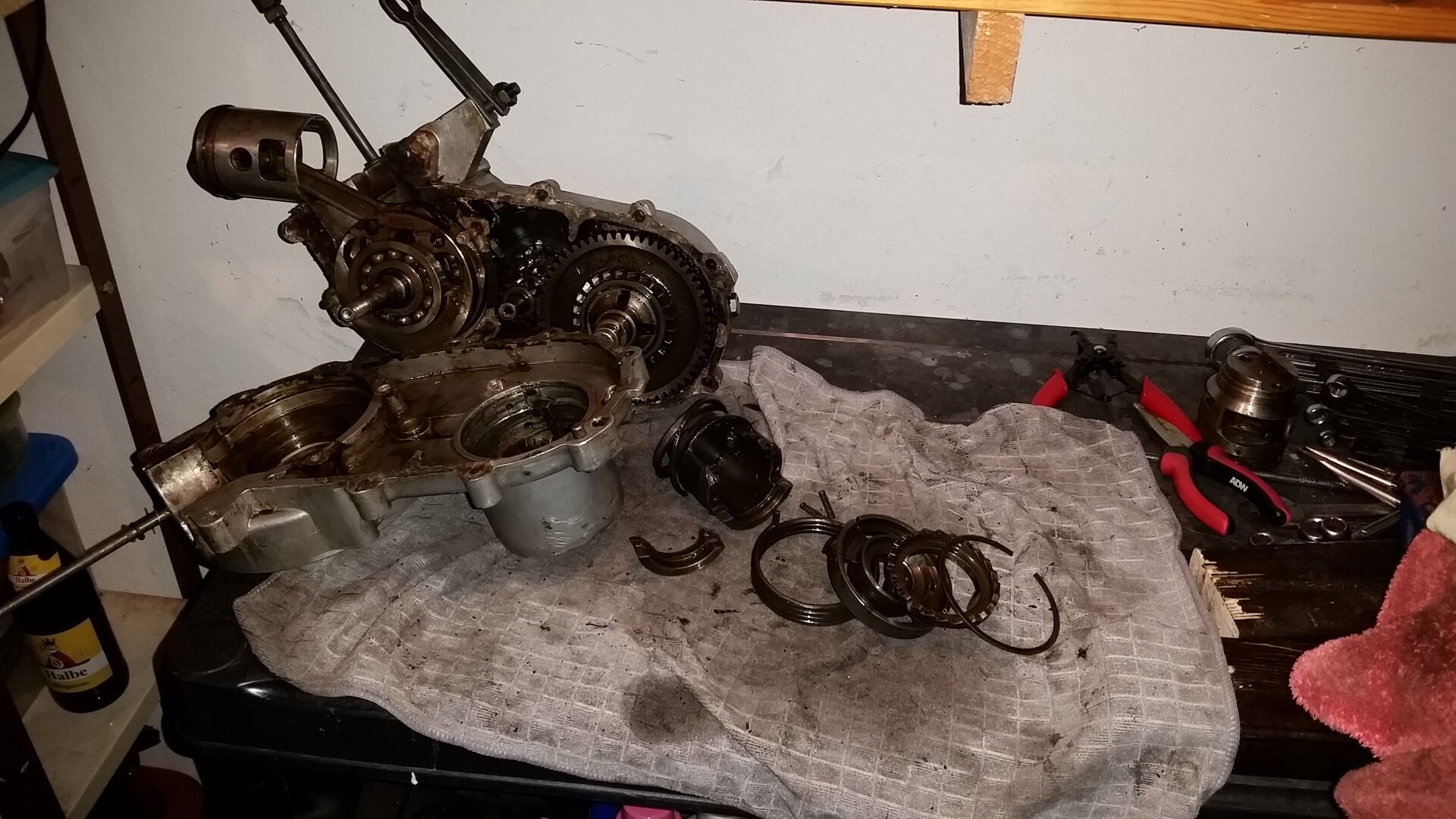

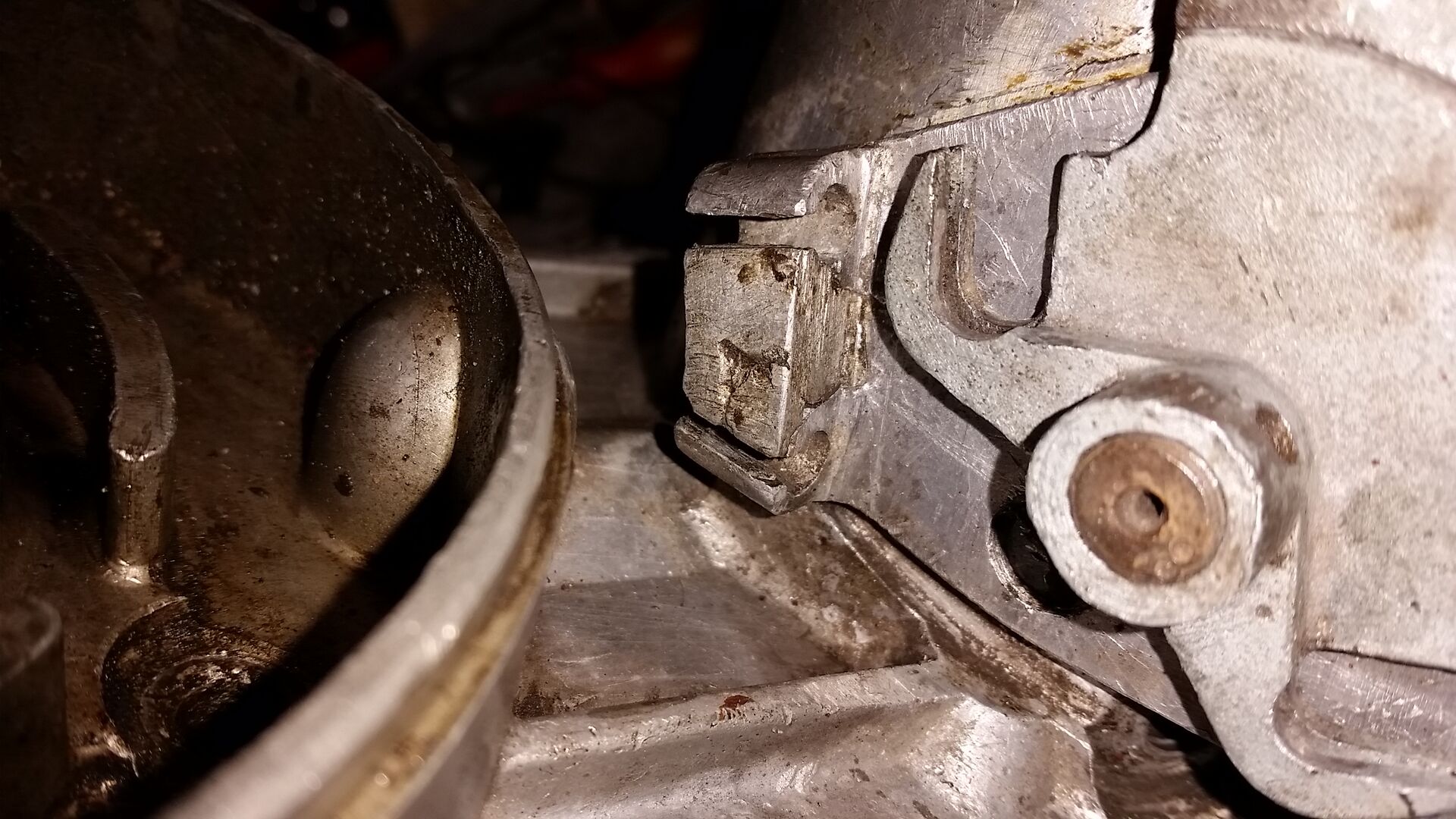

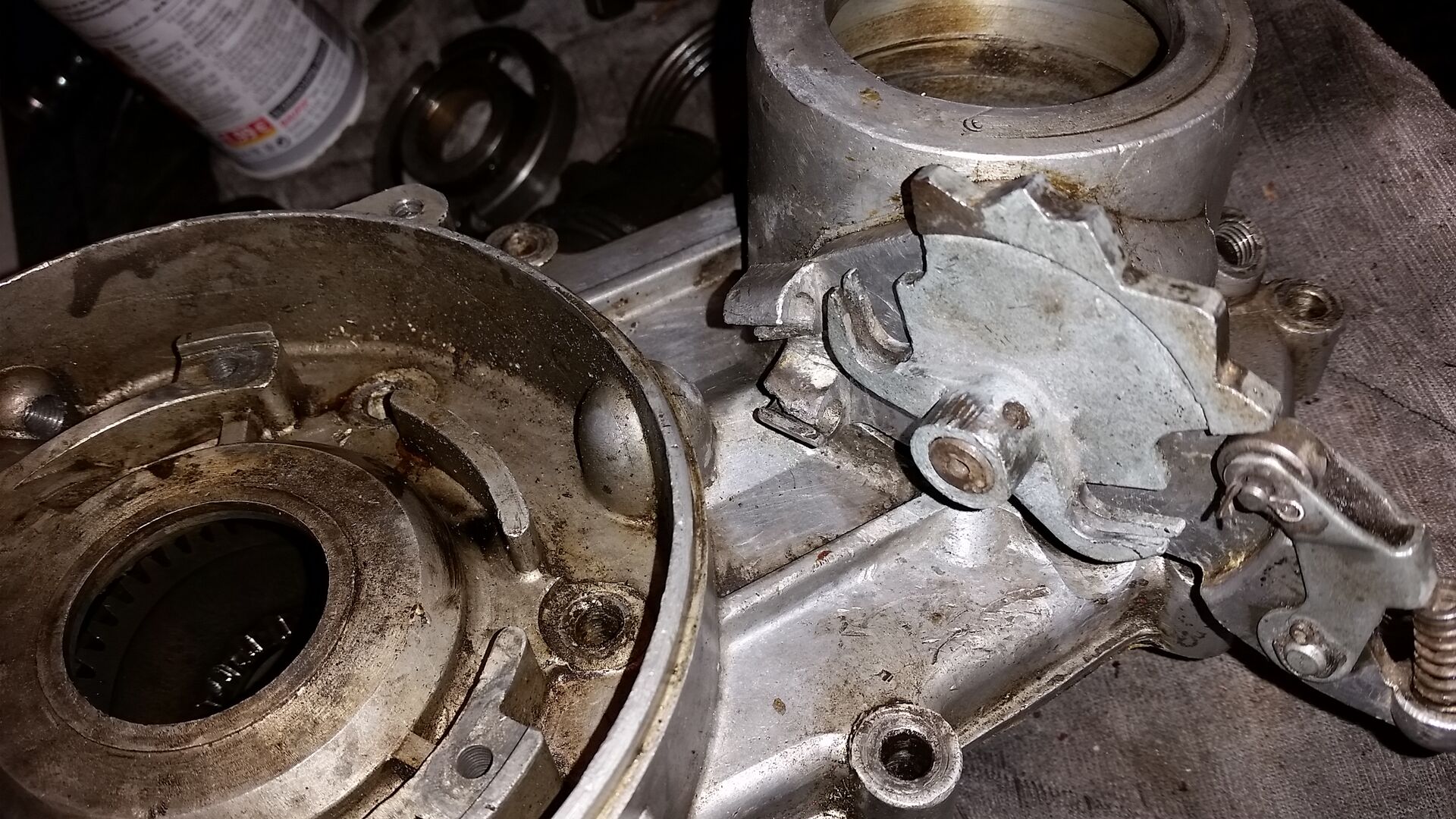

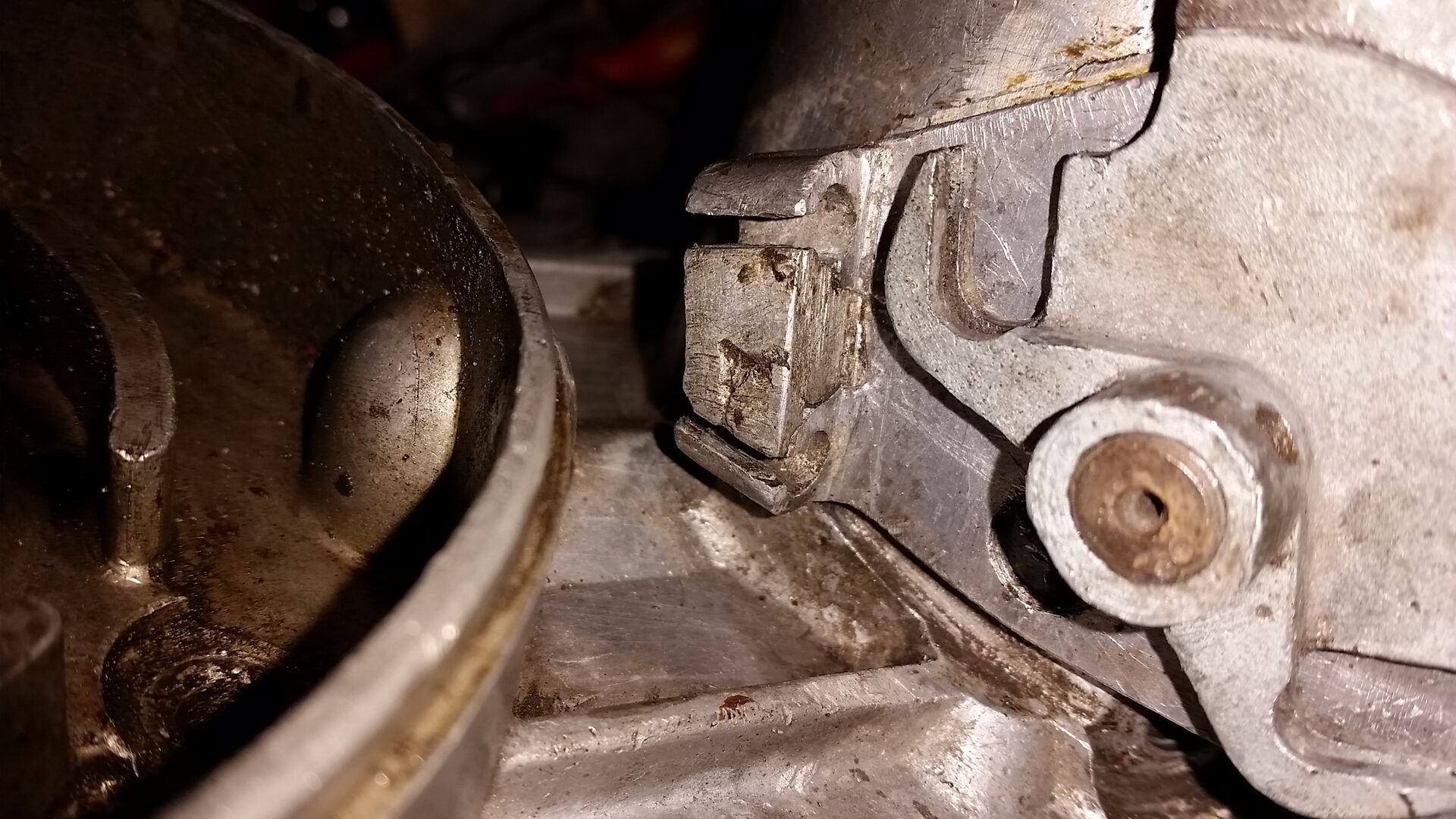

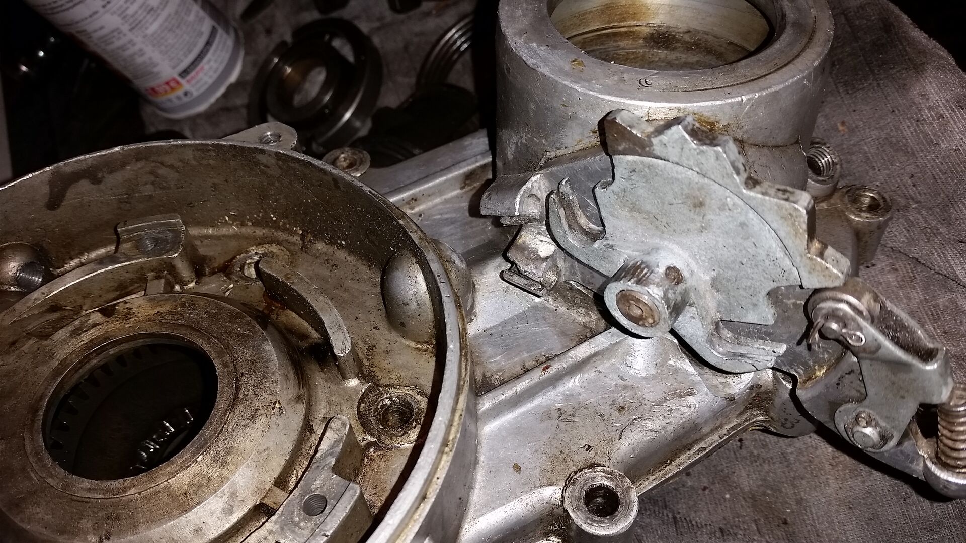

    Habe heute den Motor gespalten. Soweit gut. Der Einsatz vom Kickstarter ist gebrochen. :eek:
    Der Verkäufer hat mir aber ne Teiletütte mit gegeben. Siehe da, ein neuer Einsatz anbei. Außerdem ein Rücklichtglas, Lüfterrad und ein paar Ritzel. Glück gehabt. :o
    Bei der Kupplung bin ich hängen geblieben. Die will einfach nicht ab. Werd morgen zum freundlichen fahren und sie mir runter ziehen.
    Außerdem ist die Aufnahme vom Kabelzug bei der Schaltung abgebrochen. Das werde ich versuchen zu kleben. Wenn das geht? ??
    Der Roller hat original 7500km runter 1 Hand Baujahr 1959 mit der Nummer 22xxx Motor ist original ebenfalls 1959 eingestanz mit 22 xxx.
    Für den neuen Kolben und ein Auspuff werde ich morgen mal bei sip in landsberg nachfragen.
    Der Vergaser kommt dann zu Weihnachten ;)
    Bis jetzt ging alles noch ganz harmlos. Mal sehen was noch kommt.
    80kmh würden mir voll reichen!

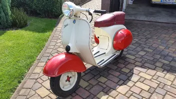

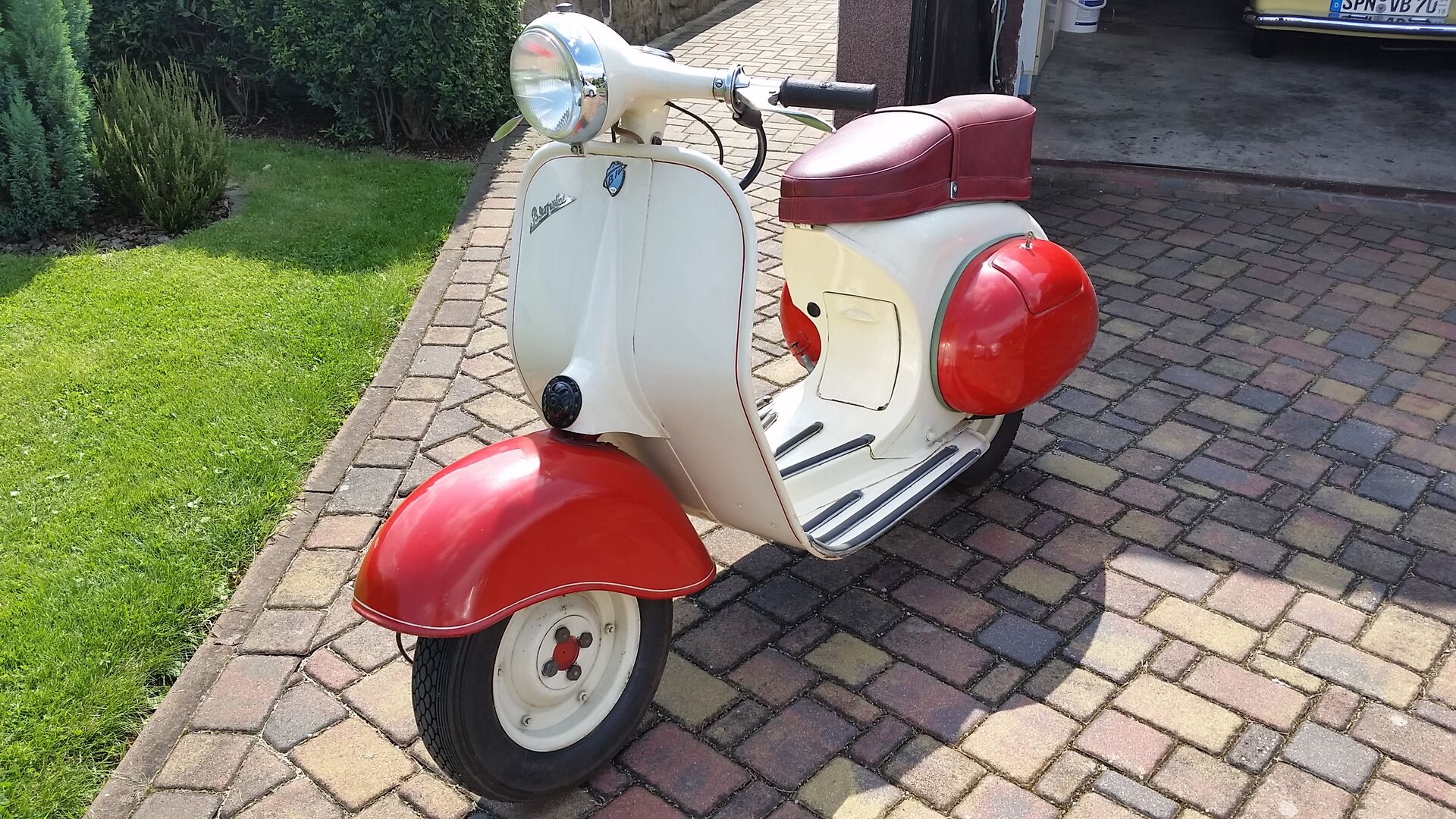

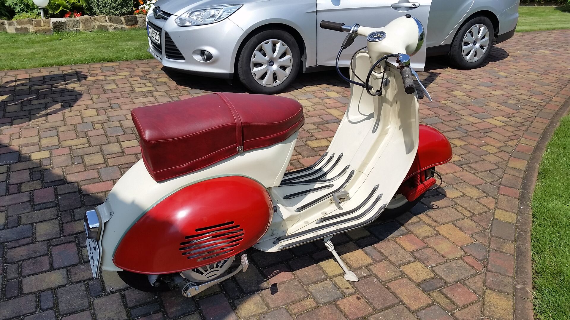

    Hier ein Paar Bilder :cool:

    habe mich seit Tagen durch verschiedene Forum's gelesen. Hier bin ich absolut hängen geblieben. Finde die Bilder und Beschreibungen echt klasse.
    Grund dafür ist natürlich eine Vyatka. Habe eine VB150 erste Serie von einem Sammler abgequatscht. Diese stand 25 Jahre nur rum. Jetzt werde ich sie zerlegen und alles was geht neu machen. Da kommen eure Tips genau richtig.
    Das erste was mich natürlich beschäftigt hat war die Leistung. Die ja original nicht berauschend ist. War im S.I.P. Shop um mach Lösungen zu fragen. Nett gemeinte Antwort darauf. " PX Motor rein machen" Das kommt für mich aber nicht in Frage da ich den originalen fahren will. Somit werde ich mir ein paar Tips aus diesem Forum annehmen.
    Daher schon mal Danke im Voraus.
