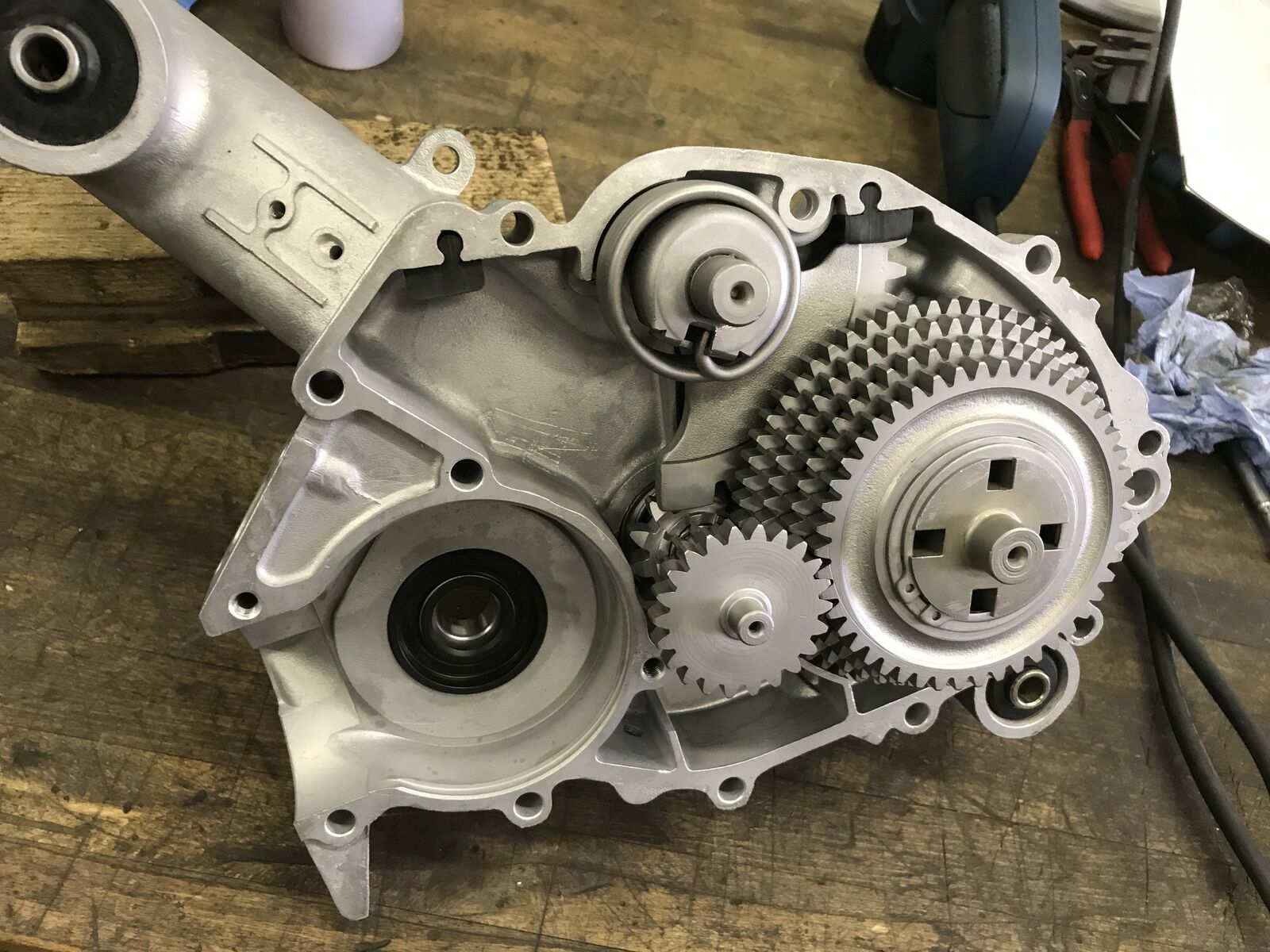

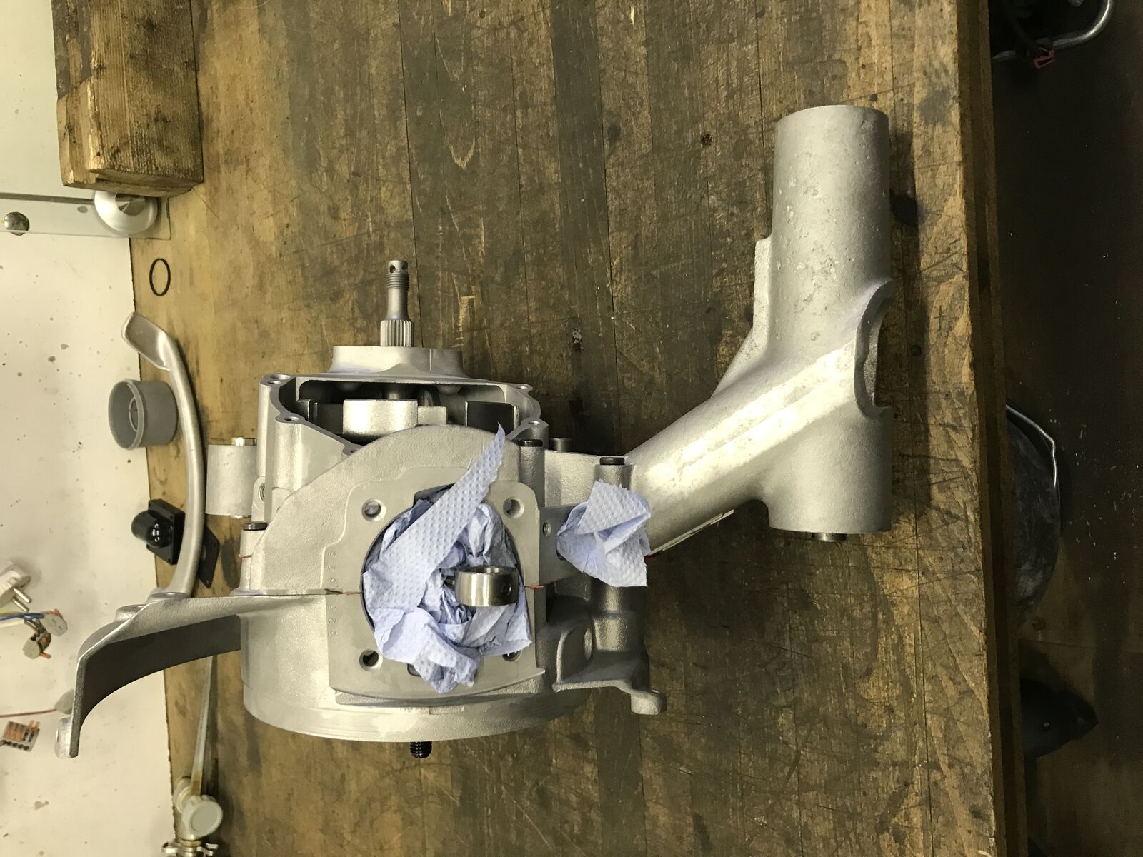

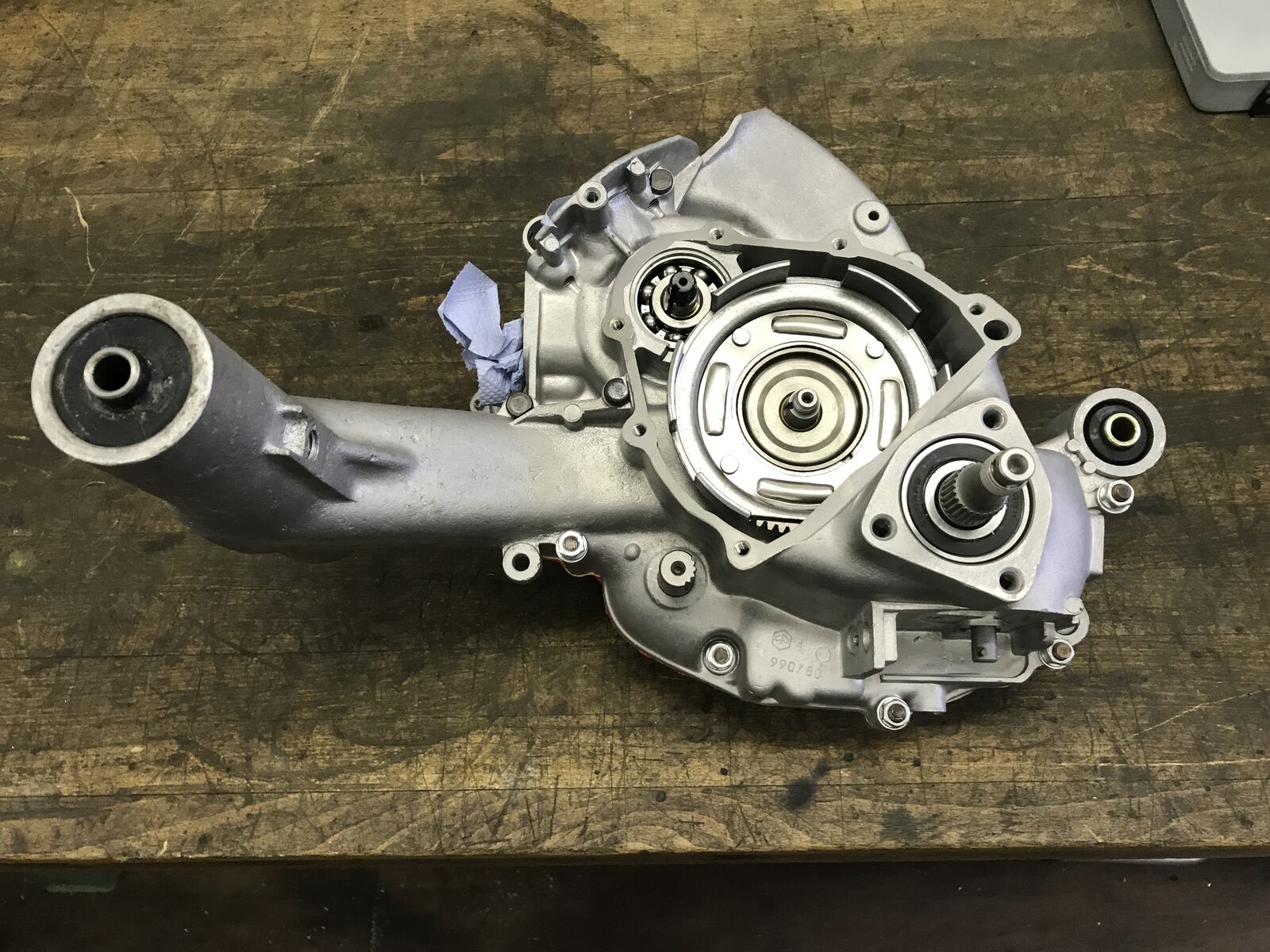

    nachdem ich über ein Jahr so quasi gar nix am Roller gemacht haben, ist es nun an der zeit das Thema endlich zum laufen bringen.
    Ziel ist:
    • maximales Tuning mit minimalem Aufwand
    • wartungsarm
    • haltbar
    • kein mechanisches Bearbeiten am Grundmotor
    • Rückrüstung auf echten Originalzustand soll jederzeit möglich sein
    Motor ist inzwischen gespalten und bereits zweimal Glasperlen/Wasser gestrahlt.
    Nun soll er innerhalb der kommenden 6 Wochen wieder aufgebaut werden.
    Dichtungen, Lager, Simmeringe, Motorbolzen etc. kommen neu.
    Will dazu das XL-Kit nehmen
    Sowie das Premium-Kit:
    Und dann den Motor tunen. Hier sieht der derzeitige Plan wie folgt aus:
    • polini 112 ccm grauguß
    • racing kurbelwelle zunächst mit 19er konus , weil ich es erstmal mit der 6v zündung probierenm will
    • 19/19 delorto vergaser
      • Externer Inhalt www.sip-scootershop.com
    • 3er primär
    • Kupplung original aber mit verstärkter (polini) feder
    Was meint ihr zu dem Plan, geht der auf?
    Ist der sinnvoll?
    Gibt es bessere/günstigere Lösungen?
    Ich sag schon mal Danke für Eure Einschätzungen, Meinungen Hinweise.
    Gruß Steffen
