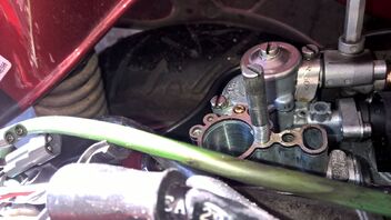

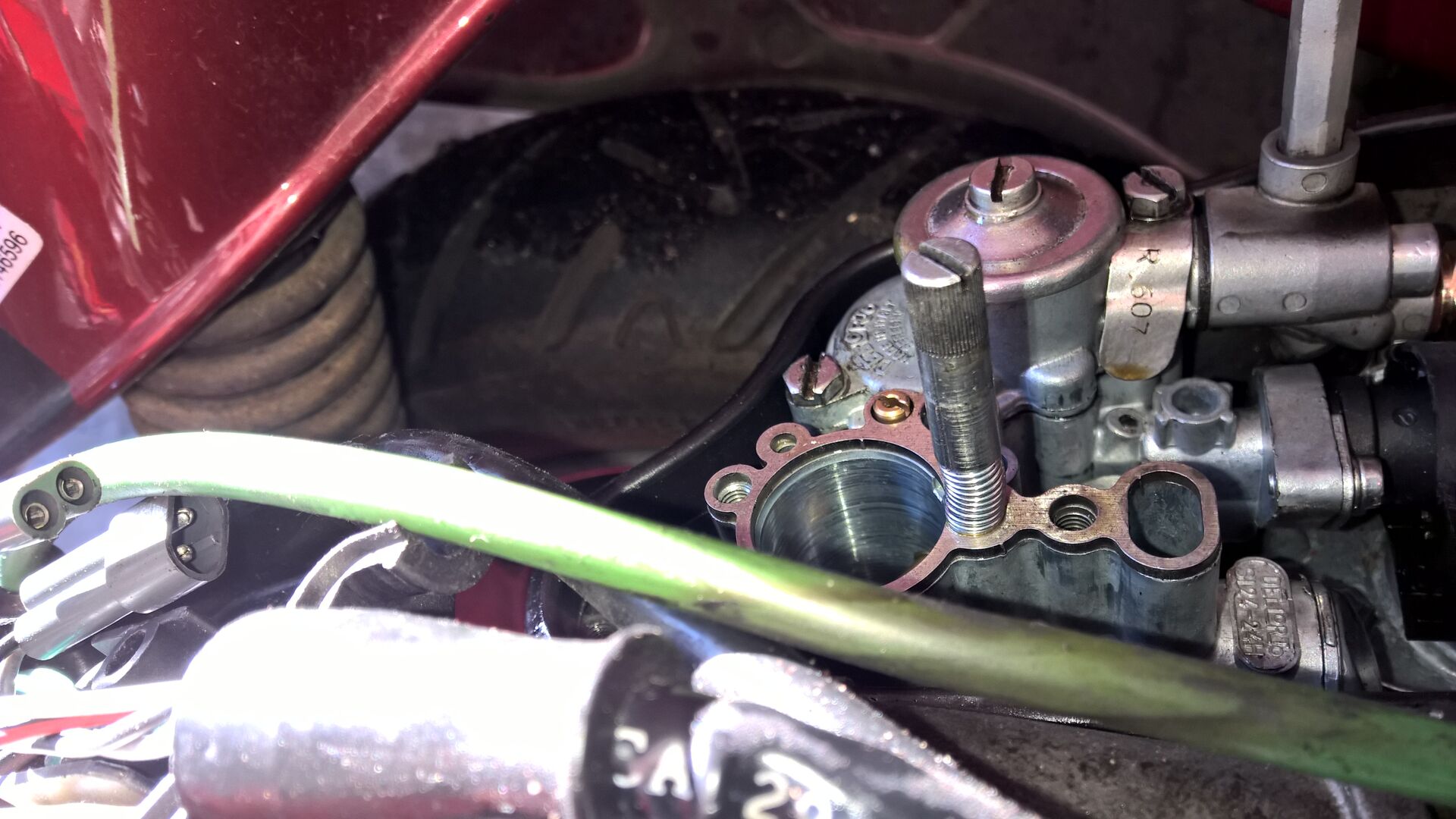

Hallo Kollegen, ich habe heute meine beiden Cosa´s inspiziert ...dabei fiel mir auf das an einem Cosa ein Distanzstück zwischen Vergaser und Luftfilter befindet !?
Im Netz konnte ich dieses Distanzstück nicht finden, jetzt weiss ich nicht ob es an einen Roller fehlt oder ob es am anderen ein Zubehörteil ist ?
Desweiteren hat auch der Roller ohne dass Distanzstück eine ganz andere Bedüsung (HLKD140 -BE4 - LLD92) statt HLKD160 -BE3 - LLD116 ?Erwarungsvoll

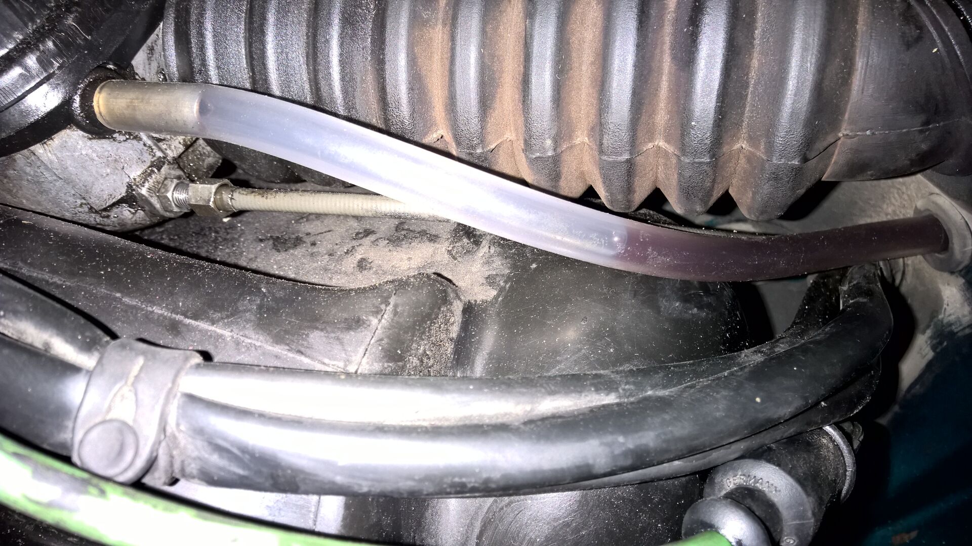

Hallo Kollegen,
zwischenzeitig hat sich der Ölschlauch vollständig gefüllt... somit sollte wohl bald das Gemisch korrekt in den Motor kommen.
Nachdem ich nun soweit bin, werde ich nun meine Probierphase soweit abschliessen und nun auch die fehlende Schlauchklemme montieren.Desweiteren habe ich nie die Motorleistung bemängelt.

Hallo Kollegen, habe heute Abend mal einen kleinere Ausfahrt mit dem Roller getätigt.
Und tatsächlich ist inzwischen schon das Zweitaktöl im Schlach mittig von Rahmen und Vergaserwanne zusehen ...morgen nochmal die gleiche Strecke und das Zweitaktöl ist hoffentlich in der Ölpumpe angekommen!!!
Der Motor dreht locker über 8000 Umdrehungen im 1. und 2. Gang ...aber im 3. Gang verhungert der Motor ? Hoffentlich ist es nicht das "halb voll Tank-Problem".
Oder liegts dran dass der Motor noch Luft statt Zweitaktöl bekommt (natürlich habe ich erstmal Gemisch im Kraftstofftank) ?Gruss siegfried.lakeit

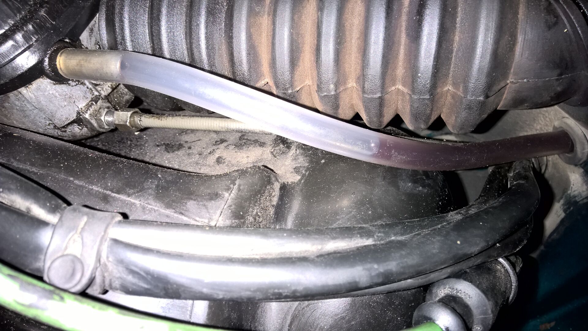

Hallo Kollegen, nachdem ich mir einen Cosa II, 200cm, Bj.94(Standzeit: ca. 4 Jahre) zugelegt habe ...habe ich schon einige Baustellen am Roller reparieren können.
Unteranderem war der komplette Unterboden und Rahmen voll Zweitaktöl. Woraufhin ich den Vergaser, Kraftstoff.- und Öltank ausgebaut hatte, alles gereinigt und mit neuen Schläuchen angeschlossen.
Aktuell habe ich wieder Zweitaktöl in den entsprechen Tank gefüllt, nur kommt das Öl durch den transparenten Ölschlauch an der Ölpumpe nicht an. Folgend kontrollierte ich nochmal, ob der Ölstutzen am Tank frei ist und ob der Ölschlauch knickfrei und flach verlegt ist. Auch probierte ich ein mit Zweitaktöl gefülltes Schlauchstück direkt an den Anchlusstutzen der Ölpumpe ...auch hier wurde das Zweitaktöl nicht angesaugt.
Muss ich die Ölpumpe entlüften oder mit mehr Öldruck(Spritze) befüllen ...oder saugt die Pumpe erst bei einer viel höheren Drehzahl ?
