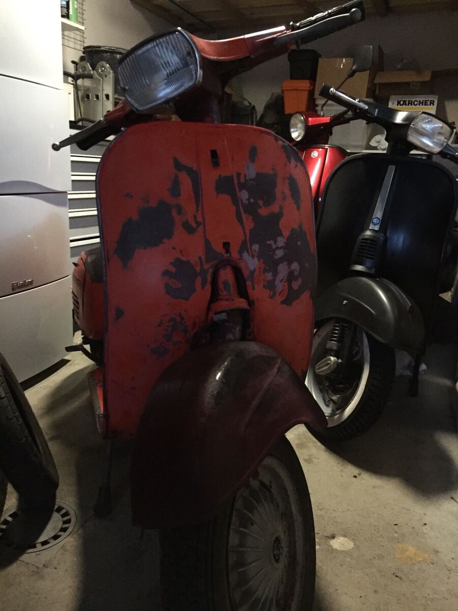

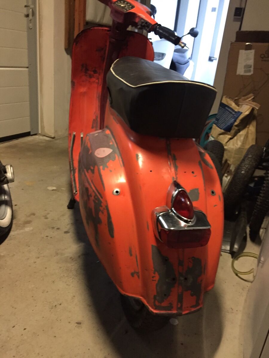

nun ha, frage mich ob sie in einem Restaurationswürdigem Zustand ist...soweit man das anhand der Bilder beurteilen kann? Soll grade sein der Rahmen..Motor dreht, funke da läuft aber nicht...lackierarbeiten würde ein guter Bekannter übernehmen..an dem Rest würde ich mich versuchen. Auseinander schrauben, wieder zusammen und zum laufen kriegen..soll soll 950€ ohne Papiere kosten...
hallo zusammen? Kann es vielleicht sein das da vorne rechts ne Beule zu erkennen ist? Die Vespa ist zu verkaufen und ich hätte eventuell Interesse an ihr...Grüße. ich meine die Dellen vor denen immer so gewarnt wird , die nach einem Unfall entsehen. Ich seh grad aber das es hier auf dem Foto schlecht zu erkennen ist. Schade

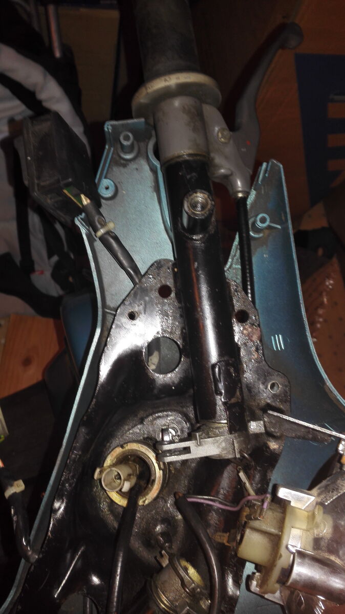

es war gar nicht so schwer. Was ich als schwer und äußerst fumnelig empfunden hab war einsetzen der clips. Mir tun die Finger immer noch weh. Hab mich nicht getraut den schaltgriff mit sammt Schaltrohr abzunehmen um zu schauen was da kaputt ist und was man machen könnte.
der ganze Schaltgriff bewegt sich auch. Dieses innere rohr im Lenker welches sich dreht beim Schalten hat spiel..vorne an dem Ende wo der Schaltdraht begestigt ist ist es irgendwie ausgeschlagen oder so? Brauch ich da nen neuen Schltgriff mit dem Gestänge oder nur so ne Hülse oder so? Hab zwei Bilder davon gemacht.

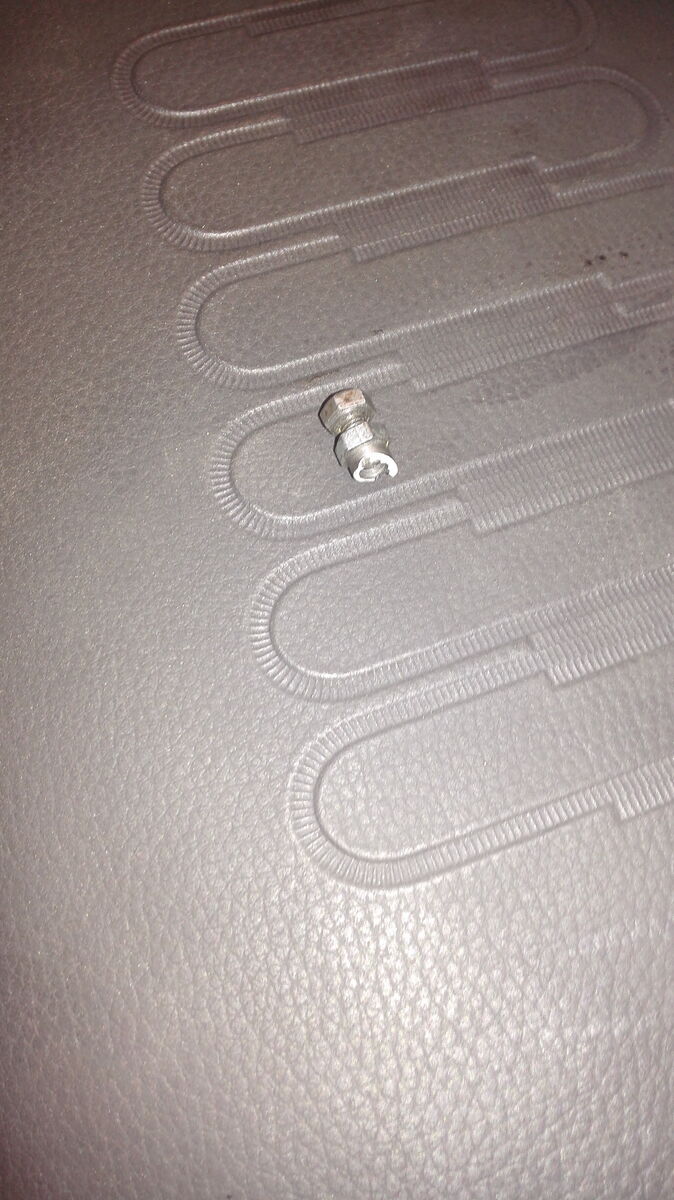

so...jetzt hab ich bis 1.30 Uhr rumgewerkelt. Hab auch alles hinbekommen soweit. Beim Test hab ich bemerkt das es noch nicht gut eingestellt ist. Alle gänge ließen sich schalten nur der erste nicht so. Habe die Schraube unten am Motor am Schaltdraht gelößt und nachjustiert. Schraube wieder angezogen...noch eine Umdrehung zur Sicherheit...und Peng...bricht diese blöde Schraube ab...toll..nicht zum laufen gekriegt jetzt. Muss mir wohl irgendwo so ne Schraube her besorgen. Hätte die am liebsten morgen schon. Hab auch die Zylinderkappe drauf...
