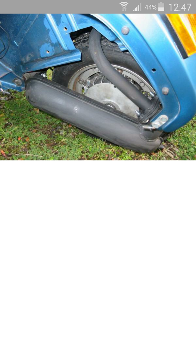

    Fahr auch ne Banane und bin echt zufrieden.
    Aaaber so ganz plug and play ist dat nicht, in der tollen sip Beschreibung über liest man ganz schnell die notwendigen Rahmenmodifikationen (ein Stück des Rahmenblechs muss rausgeschnitten werden) und aufgrund der italienischen Präzision sollte man lieber ne zweite auspuff Dichtung parat liegen haben. Der Übergang vom Krümmer zum Pottflansch ist nich immer ganz so dicht.

    • #55
    Das ist größter Quatsch!
    Du fährst ne ET3 Banane. Das ist ohne Rahmenmodifikation nicht möglich.
    Eine ETS Banane, die für eine PK Gebaut ist, passt mit Kurzhubkrümmer ohne Modifikationen.
    Je nach Produktionstoleranzen musst man allerdings ein wenig biegen.
    Kann aber auch sein das sie Sofort Perfekt passt.

    • January 3, 2016 at 13:13
    • #56
    Du hast natürlich vollkommen recht grosser Meister. Habe das ETS überlesen. Allerdings find ich den pott dann auch nich wirklich hübsch :S
    Zumindest bestätigst du die Toleranzfertigung der Italiener mein Tag is gerettet

    • January 3, 2016 at 15:13
    • #57
    Das Meine dicht wurde brauchte ich immerhin Verlängerte Schrauben und 3 Dichtungen :S

    • January 3, 2016 at 15:35
    • #59
    ets banane ist nicht wirklich lauter als nen Original oder ein Sito.
    ETS banane hat ein Piaggio Logo welches du freilegen kannst.
    Meiner meinung Nach die Bessere Alternative.
