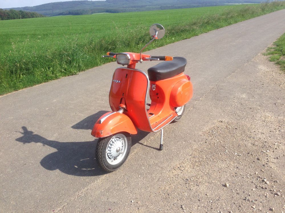

    Gibt es Besonderheiten, Kratzer, Beulen, irgendwas?
    An der Unterseite des Trittblechs wurden irgendwann mal ziemlich unfachmännisch ein paar rostige Stellen mit grauem Lack überpinselt. Das fällt sofort auf, wenn man einen Blick unter den Roller wirft. Ansonsten ist das Gesicht von "Bender" aus Futurama in Matt-orange vorne auf dem Beinschild... aber der Aufkleber lässt sich ja schnell entfernen, weshalb ich es nicht erwähnt habe.

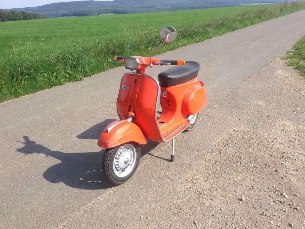

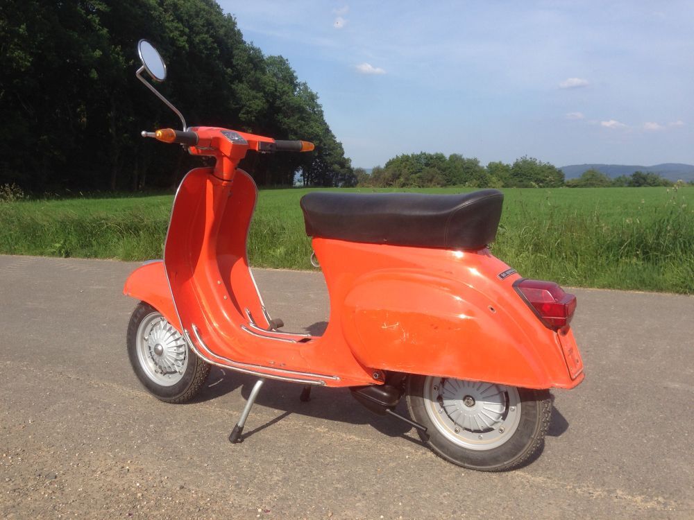

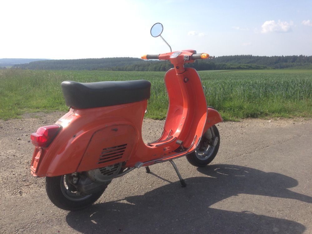

    meine Vespa 50N Special wurde zwischen dem 13.08 - 20.08 in Frankfurt aus einer Tiefergarage auf der Hanauer Landstraße geklaut. Bin für jeden Tipp dankbar!
    Fahrgestell: V5B3T263462

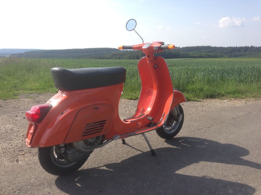

    Die Fotos sind leider nicht die aktuellsten:
    -Die Kaskade wurde montiert
    -Auspuff ist aktuell ein SIP Road
    -Spiegel ist jetzt am Beinschild
    Danke euch!

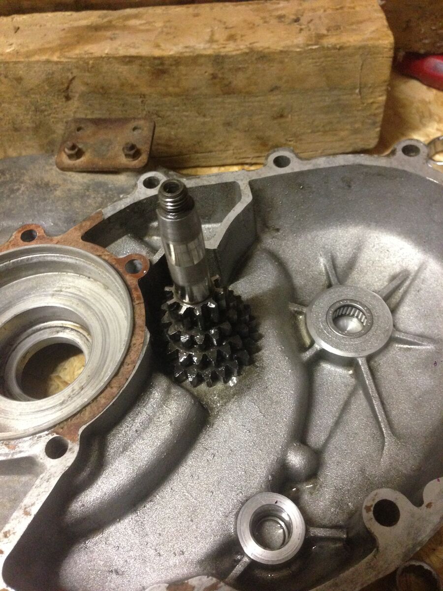

    Moin zusammen,
    ich bin gerade dabei den Motor meiner Vespa zu überholen und habe auch alles bis auf eine Sache zerlegt:
    Die Nebenwelle sitzt im Lager fest und ich bekomme Sie nicht heraus. Da die Welle ja nur locker im Lager sitzen soll, frage ich mich, wo das Problem ist und wie ich die Welle ohne irgendetwas zu beschädigen heraus bekomme.
    Hat hier jemand vllt einen Tipp?

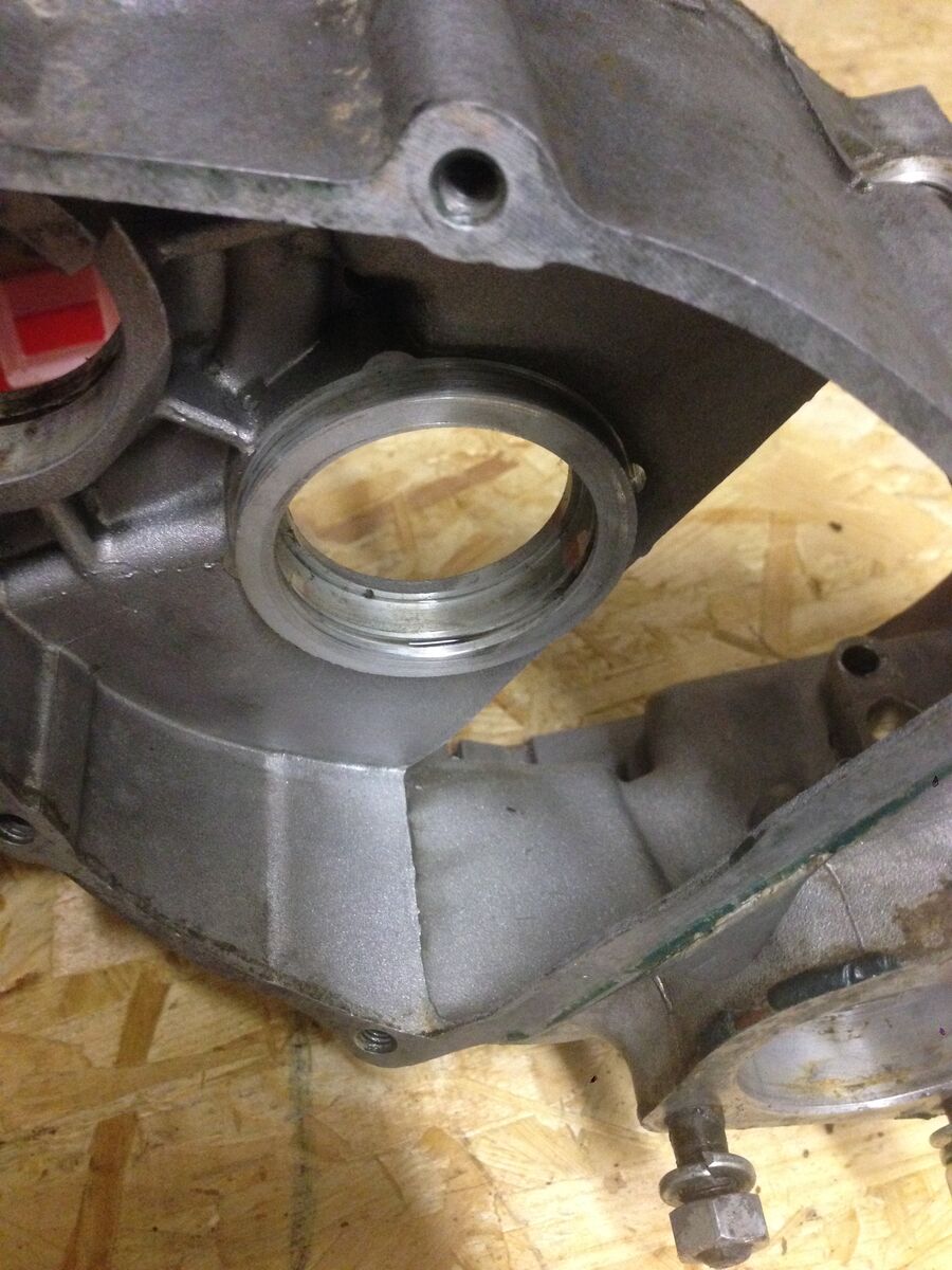

    Außerdem glaube ich, dass derjenige, der zuletzt an dem Motor herumgefummelt hat, einen Seegerring vergessen hat. Auf dem Foto ist der Lagersitz vom großen Nebenwellenlager zu sehen und ich denke in diese Kerbe gehört der Sicherungsring, oder?
    Vielen Dank schon mal im Voraus!

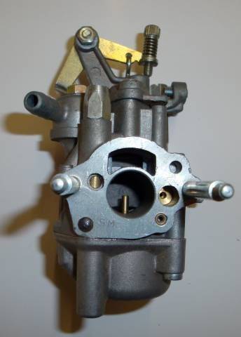

    Der Vergaser sifft aus der kleinen Öffnung mit dem Messingeinsatz rechts unten auf dem Bild (Foto nicht von mir)! Sobald der Bezinhahn geöffnet wird, läuft das Benzin langsam heraus. Woran liegt das und was kann ich dagegen machen?
    Vielen Dank!
