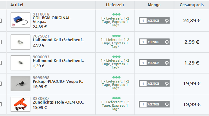

Bitte noch mal eben Abgleichen ob das die richtigen Teile sind :

Geht's danach nicht....kommt Volkers Methode und dann kommt das Polrad ab. Bestelle mir ne Pistole, PickUP CDI und weiter geht's

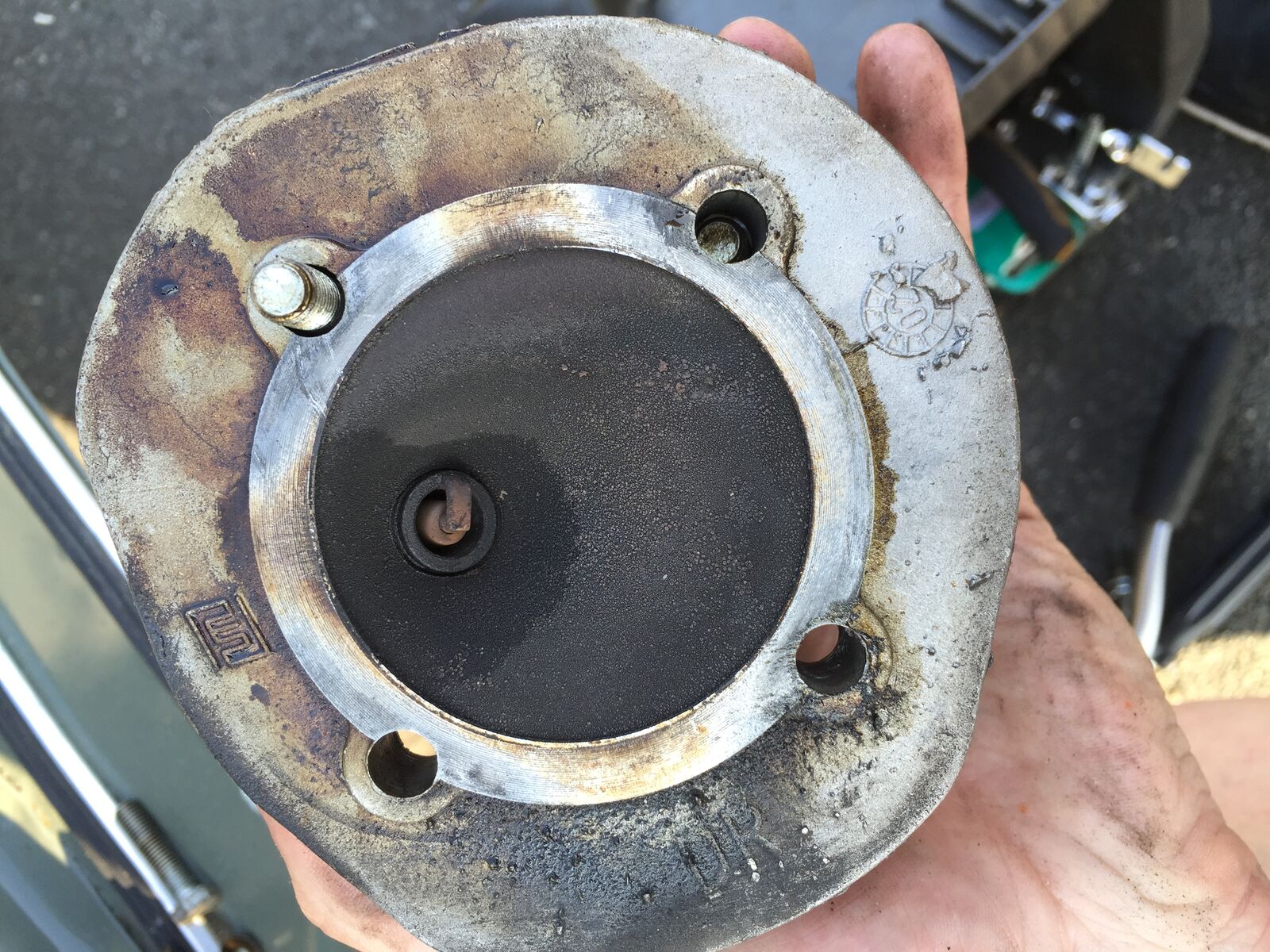

Was sagen uns diese Bilder? Das doch nicht so gravierend oder
ZZP kann ich nicht, habe ich auch noch nie....keine Pistole nix da. Kabel waren soweit ok... aber das ist auch nur reine Sichtprüfung gewesen.

Versucht die Mühle nach einiger Zeit anzuschieben, Kompression war deutlich zu spüren ( war Klatsch nass nach der Aktion ) doch auch hier ohne Erfolg.Wollte die Tage erst mal einen Blick in den Zylinder werfen und schauen was der so sagt. Doch der Motor lässt sich ja locker drehen, also wirds wohl kaum einen Klemmer gegeben haben oder ?!
