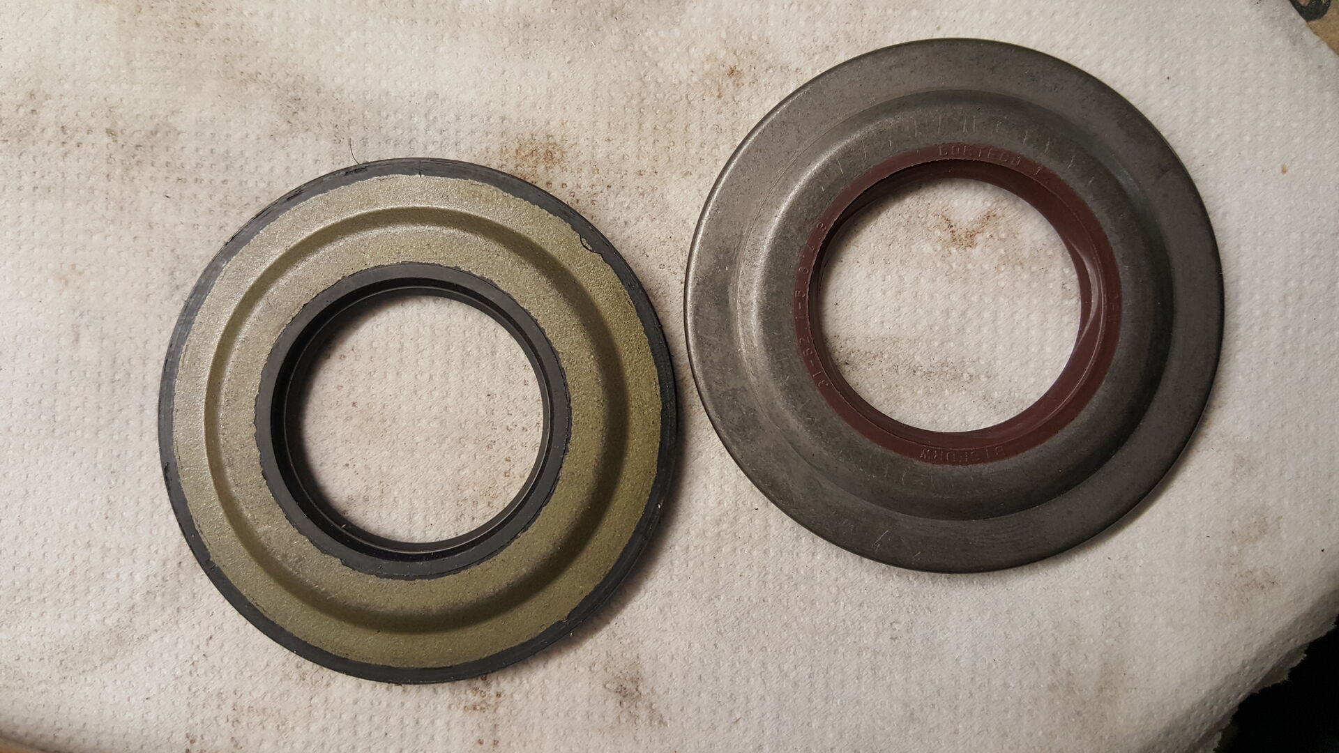

    okay ich habe noch einen anderen Ring.
    Ich teste mal.
    Mir gehts um die Reihenfolge :) bzw wie rum sie aufeinander sitzen

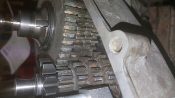

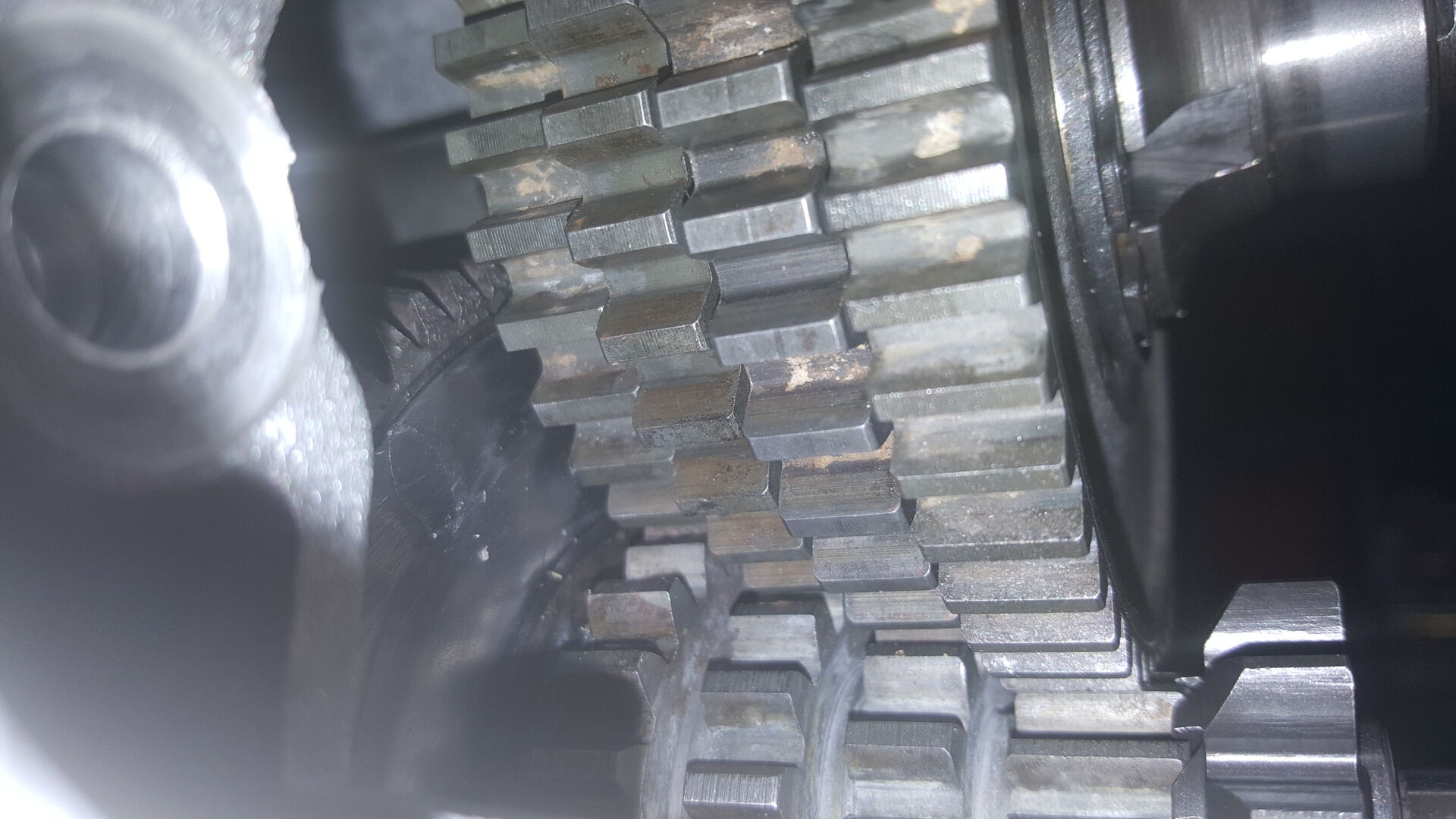

    So bin am weiter zusammenbauen.
    Recht aufregend finde ich die Richtung der Zahnräder :| .
    Ich habe im Handbuch geschaut und da ist es schlecht zu erkennen.
    Darauf habe ich sie nach einer anderen Anleitung aufgelegt und habe ein Spiel von ca.0.25 mm ^^ .
    Die Abstände zwischen tannenbaum und den Zahnräder also dass sie auf gleicher höhe sind, passt meiner Meinung nach recht gut .
    Aber vielleicht fällt euch was auf

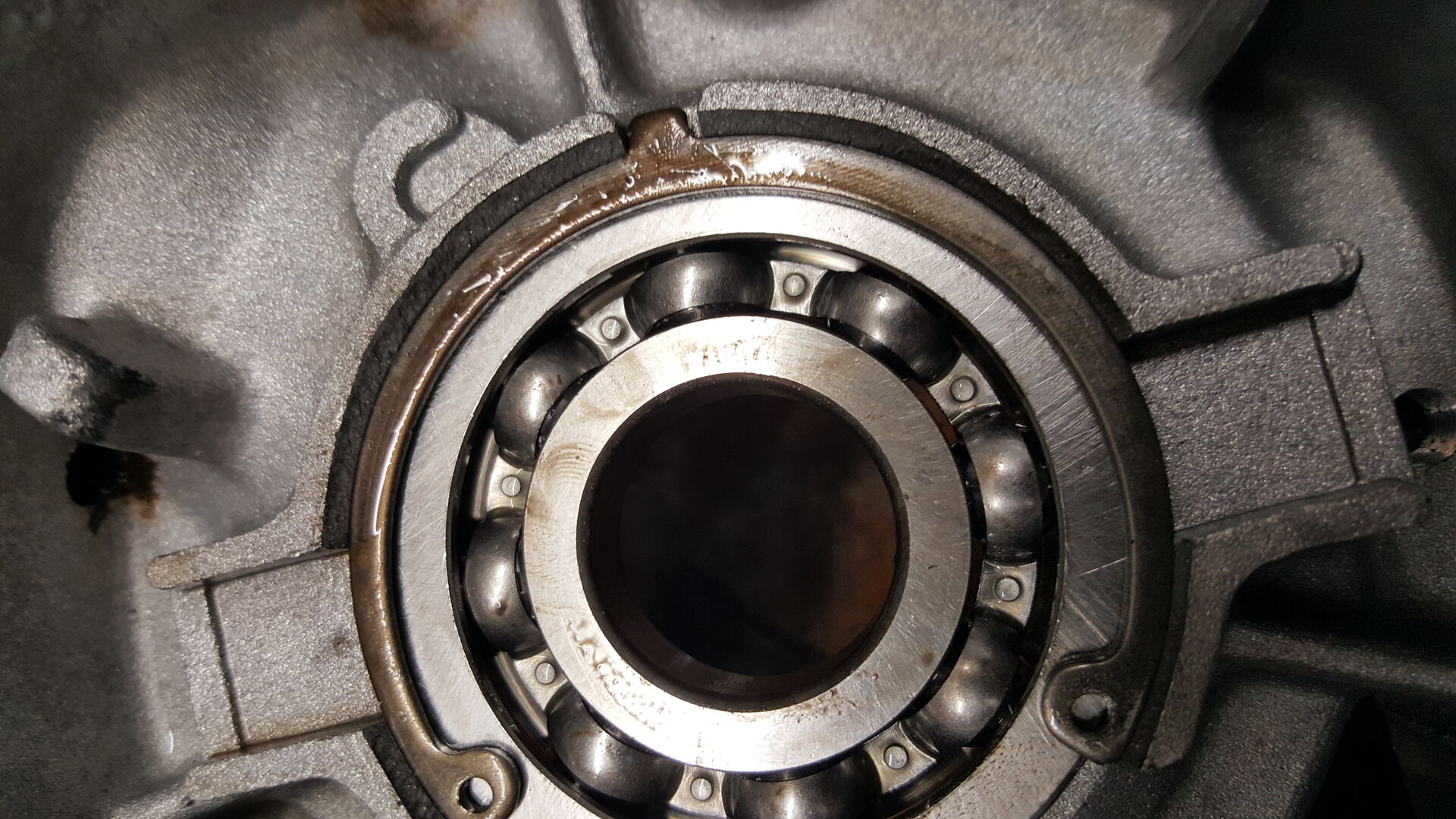

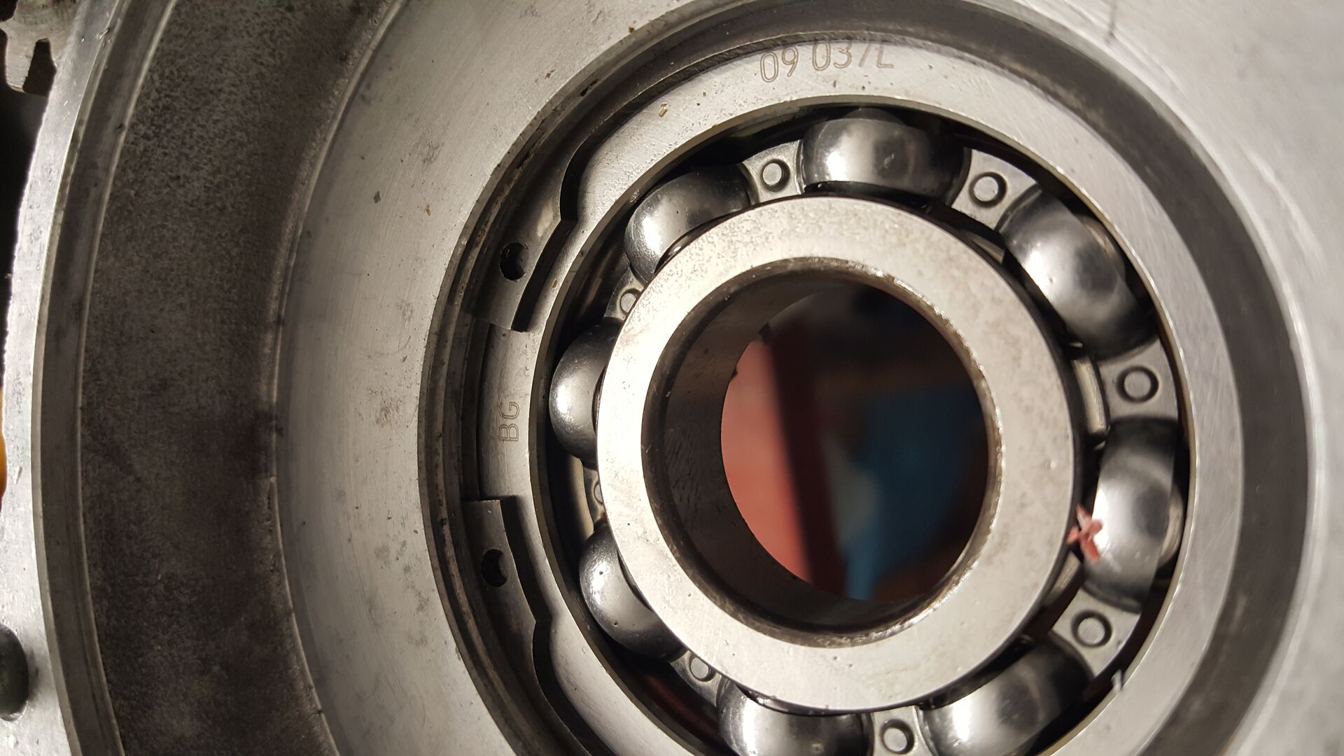

    HILFE ICH RASTE AUS.
    ich bin gerade dabei die neuen Lager zu verbauen und siehe da beim kw lager kulu seitig sind beide Führungen für den sprengring gebrochen. .....
    Was kann ich machen?
    Bitte um Hilfe ;(

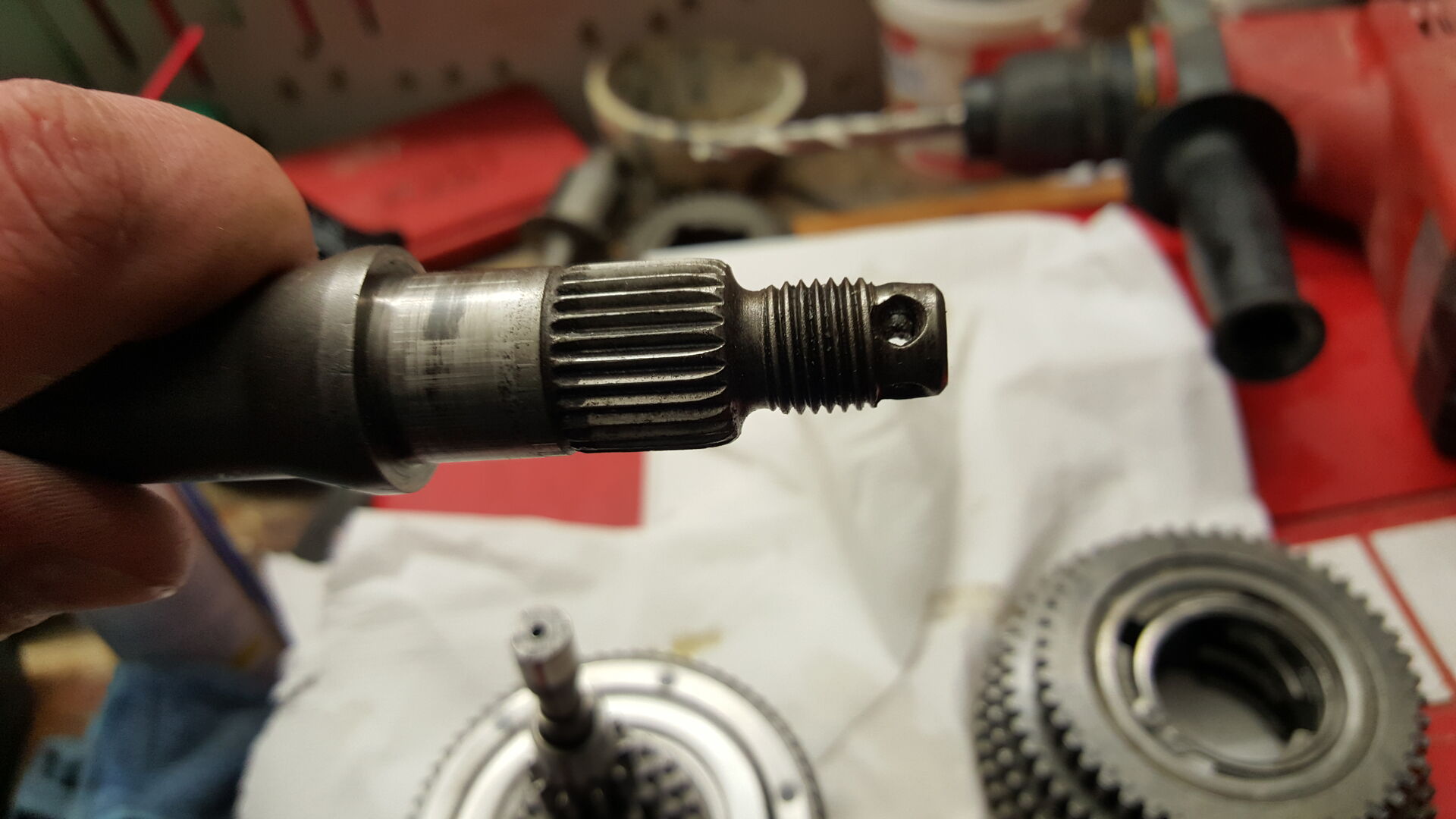

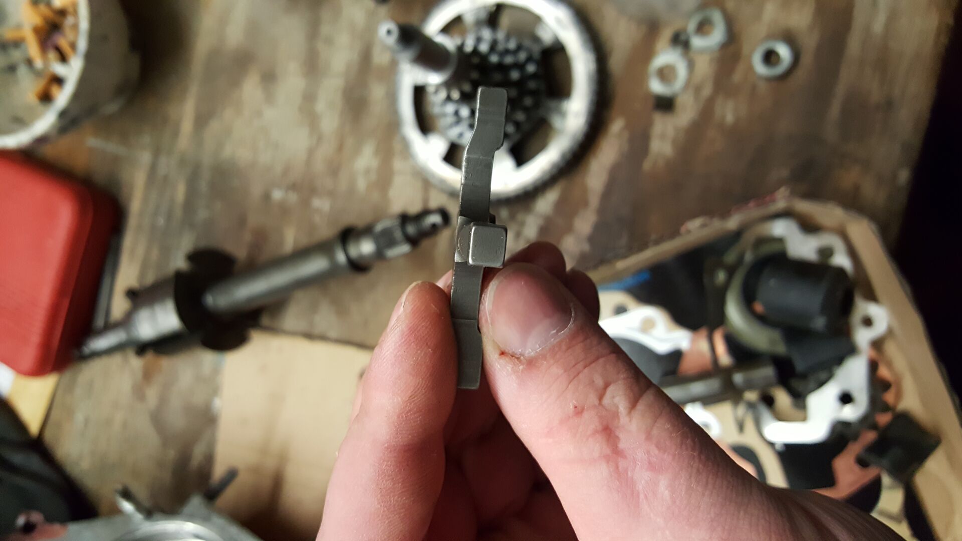

    Top danke, wie gesagt die länge der Nut hat mich gewundert.
    Nochmal ein Frage zurück, die hauptwelle der 80 ist gleich der 125ger ?

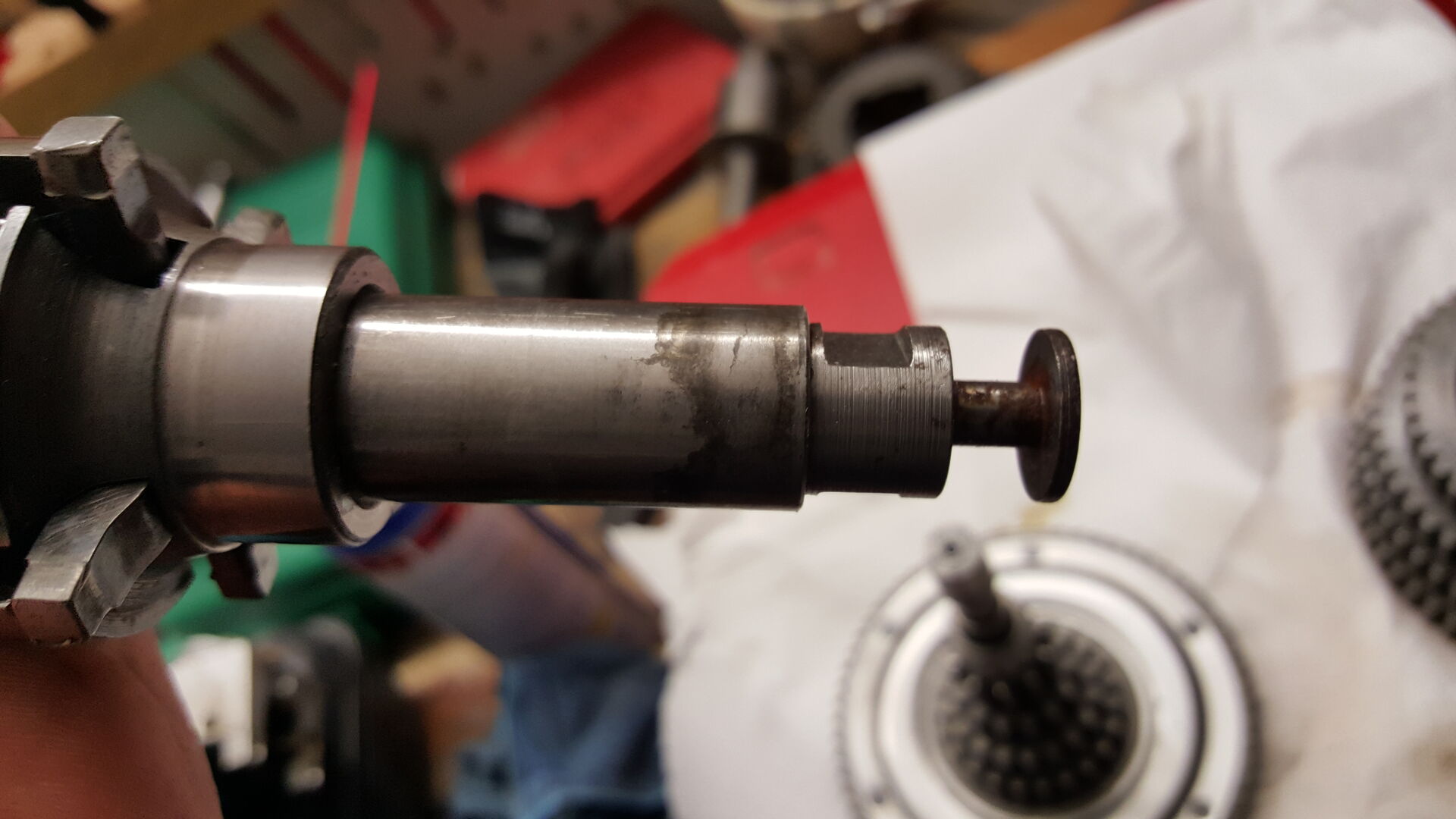

    sodalla die neue welle ist da.
    Aber sie schaut ein bisschen anders aus.
    Die nut verwirrt mich etwas.
    Passt das trotzdem?

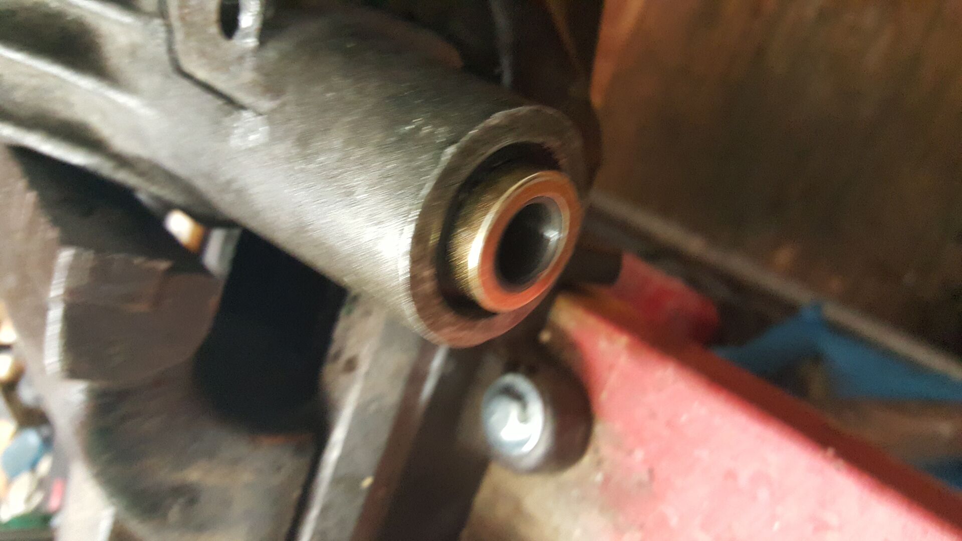

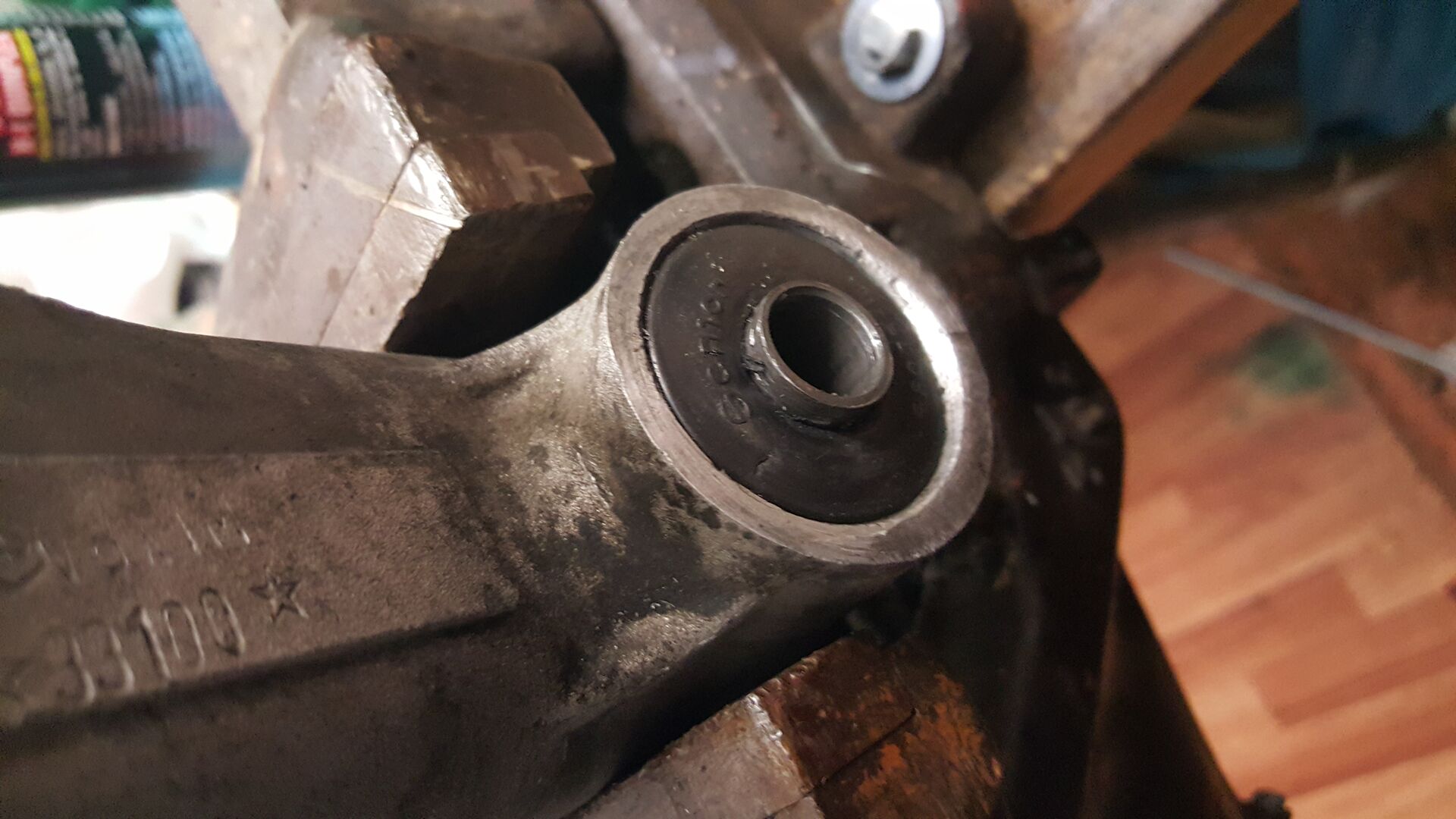

    kleiner Erfolg zwischendurch :)
    Alte silent gummis raus neue inkl Welle rein.
    Mit spezial Werkzeug

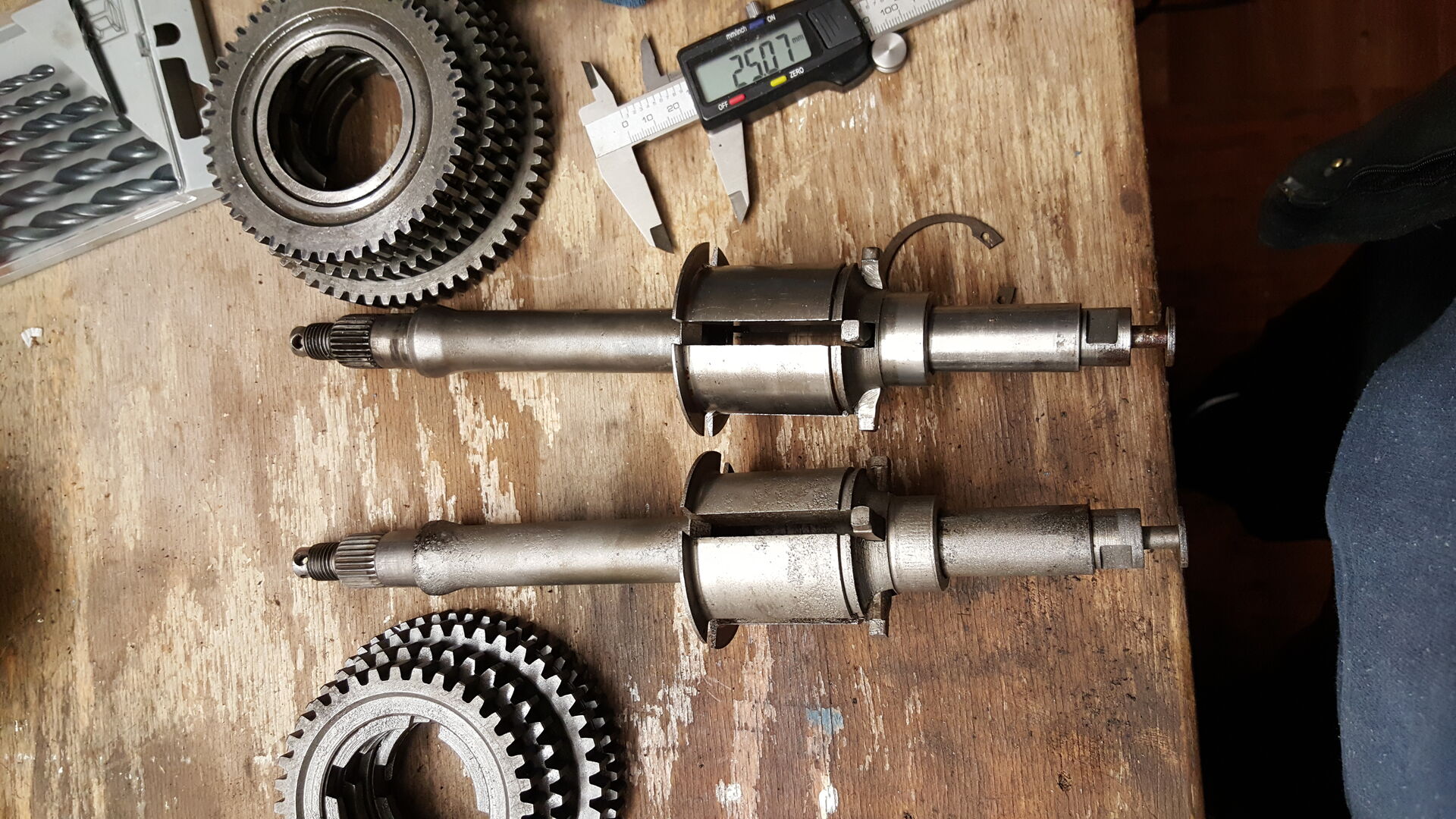

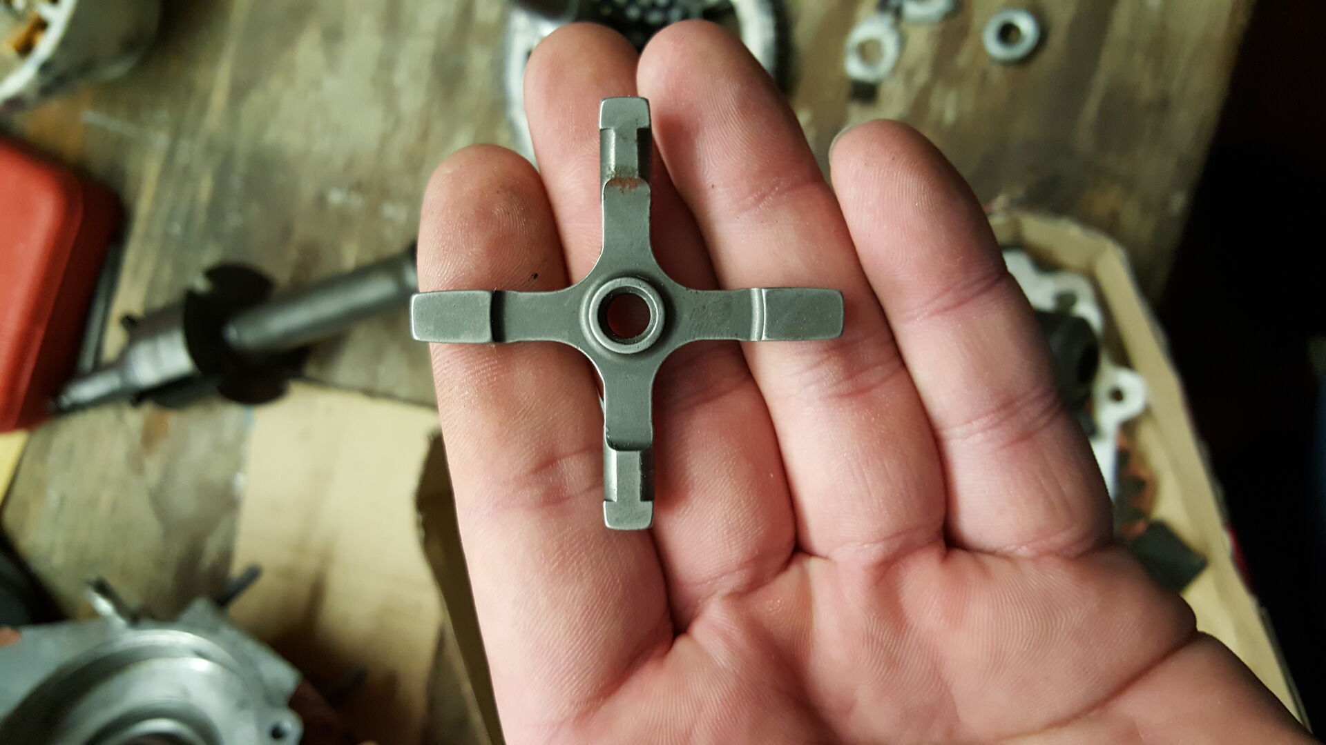

    vorletztes Bild. Unten px 125 drüber px 80 besserer Zustand

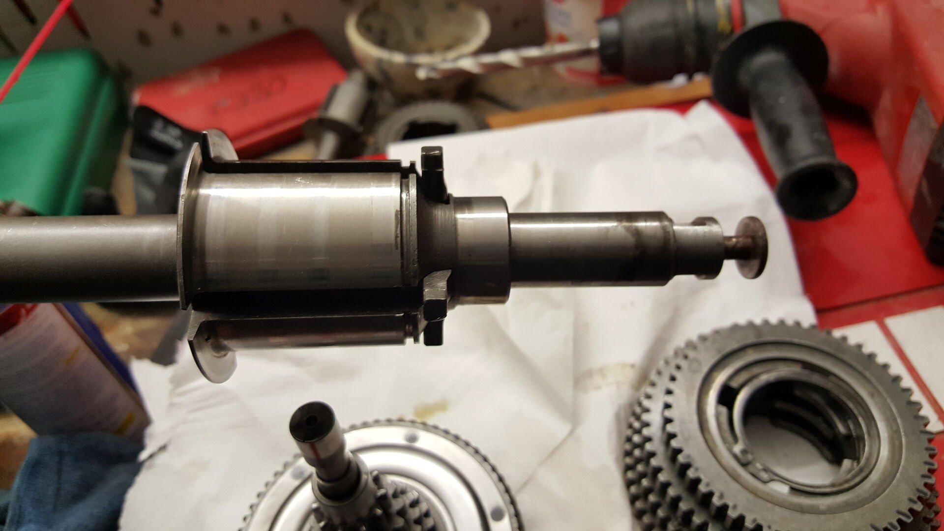

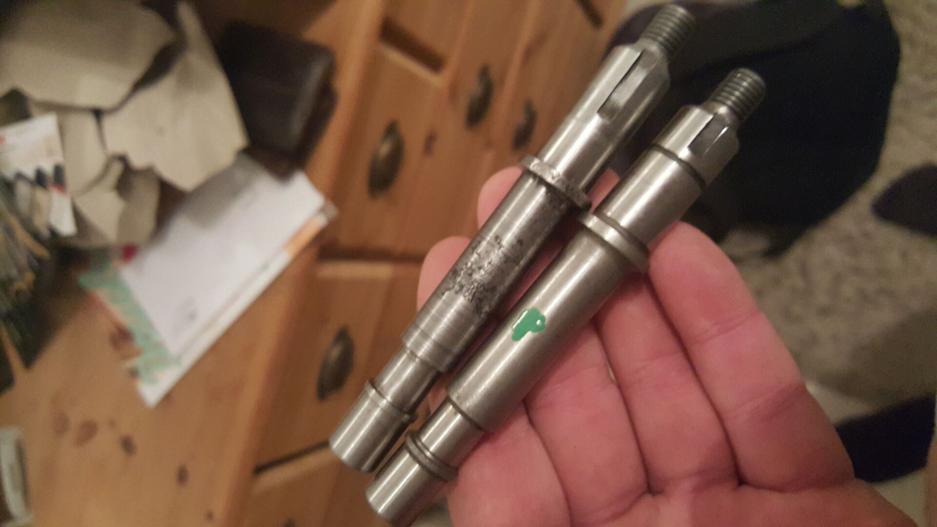

    Gefahr erkannt , Gefahr gebannt :D .

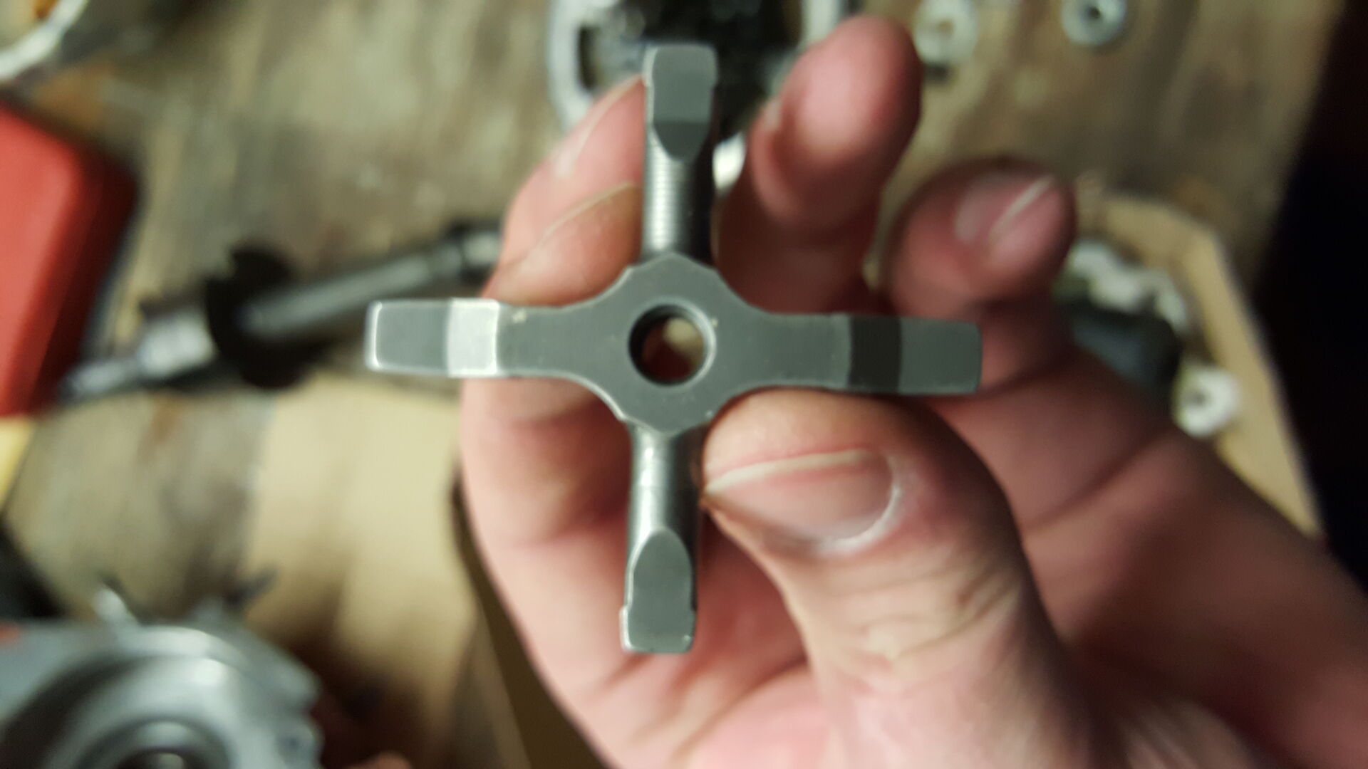

    Passt das schaltkreutz der px 80 aich ins px 125 Getriebe oder brauch ich da ein eigenes?
    Meine Antriebswelle wo die Zahnräder draufsitzen hatvauch fraß.
    Kann ich da die der px 80 nehmen die ist top?

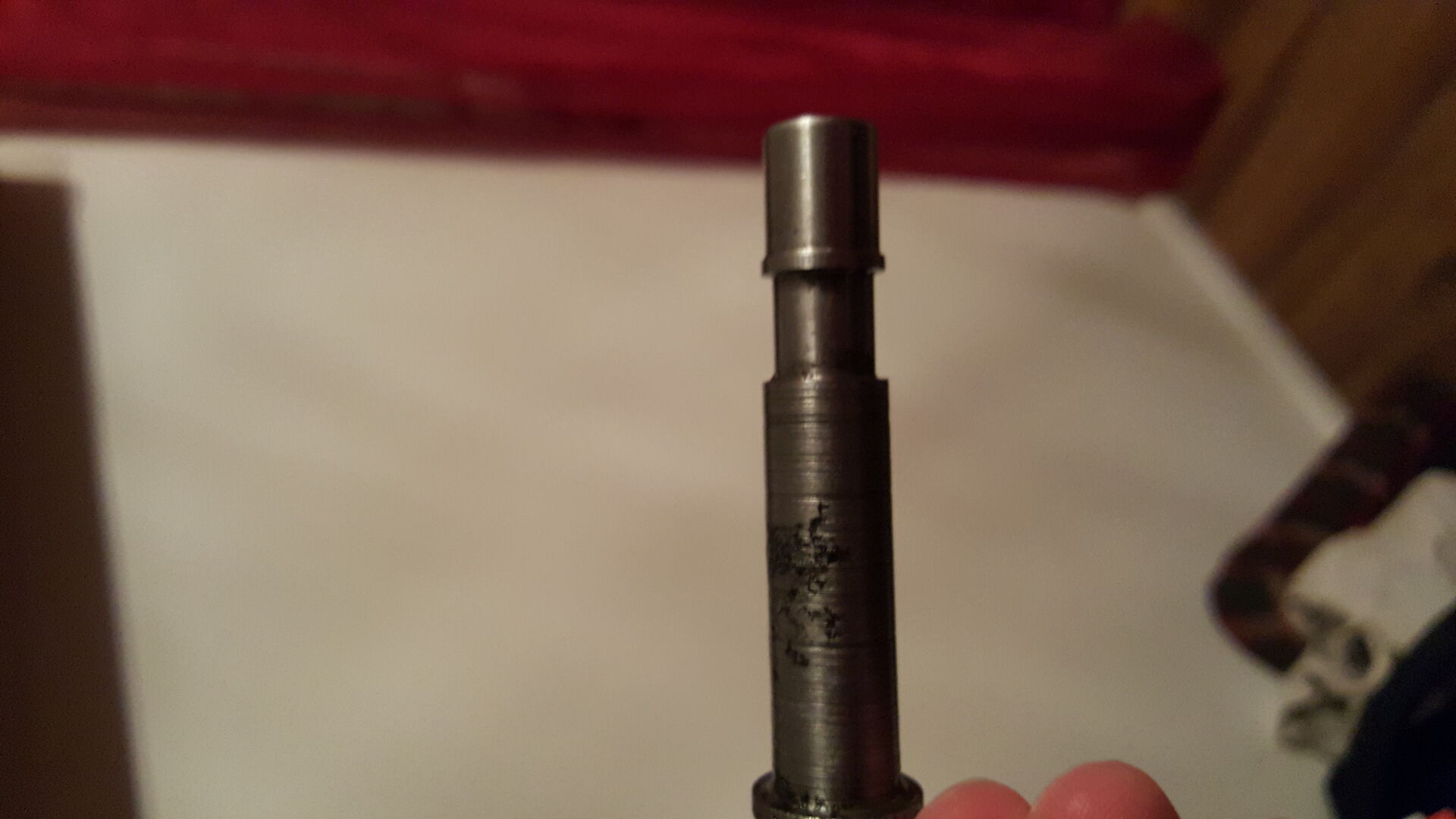

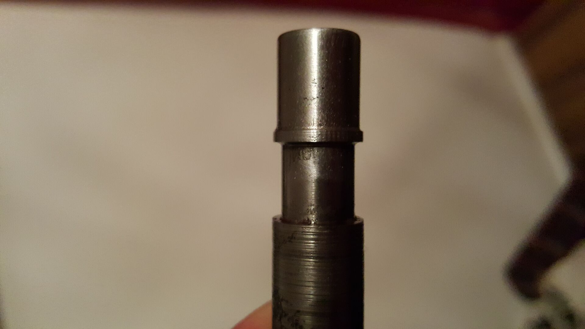

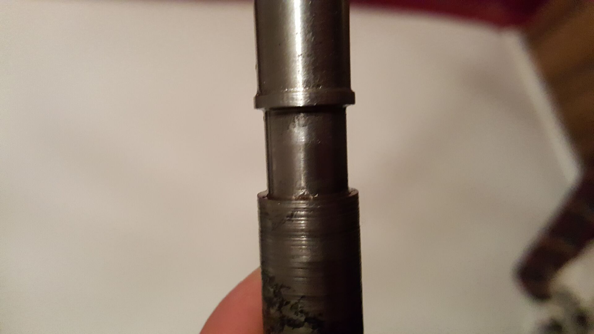

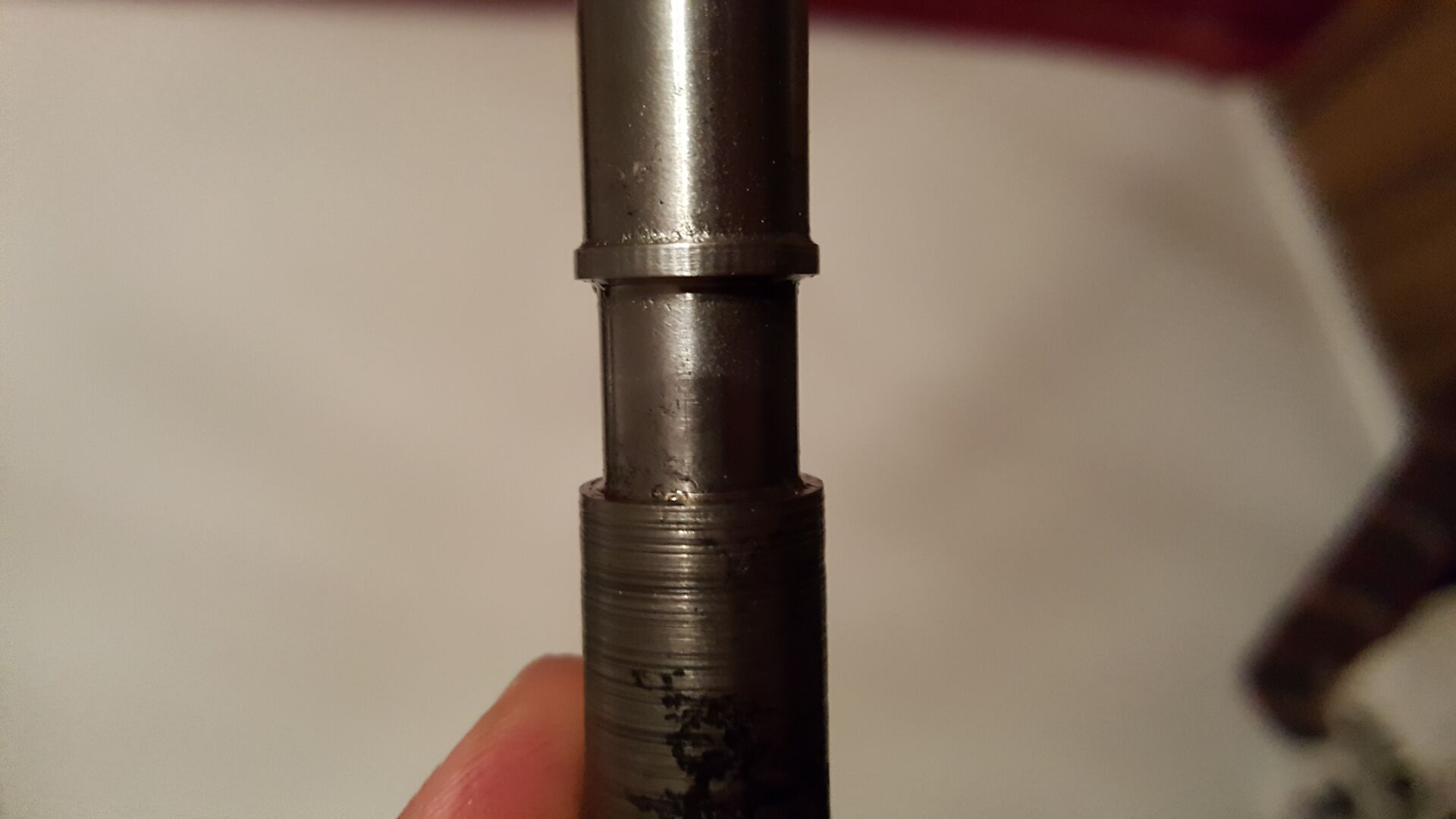

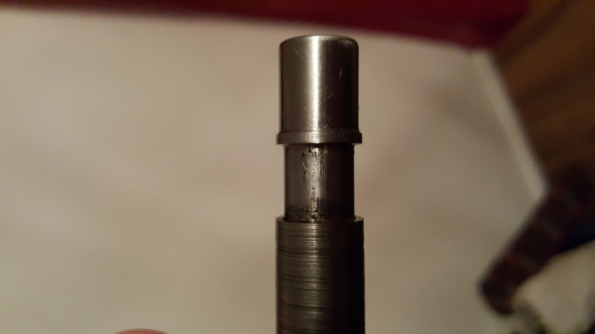

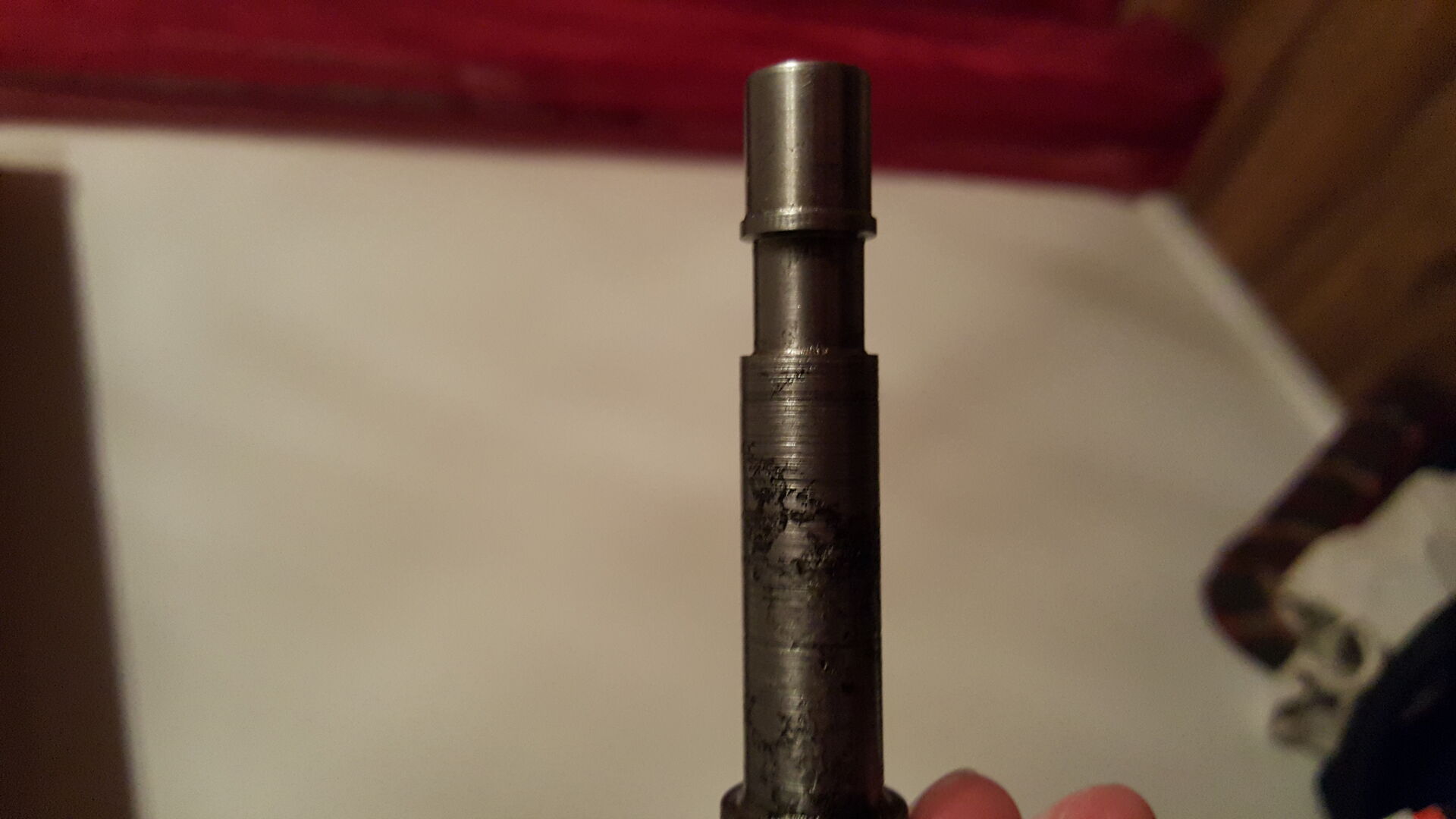

    Hey ich habe Spuren auf der Achse.
    Aber mein größtes Problem sind die Nadeln.
    Ich habe 2 Sätze NRB Zuhause und einen alten satz nra.
    Das lager habe ich bereits getauscht.
    Auf dem Video sieht man mein primär inkl neuem lager aber der altem nra nadeln
    Also wenn jemand weiß ,wo ich nra Nadeln herbekomme dann bitte melden.
    Km weiß ich nicht da das getriebe ein gebrauchtes 125 ist
    Vielleicht auch
