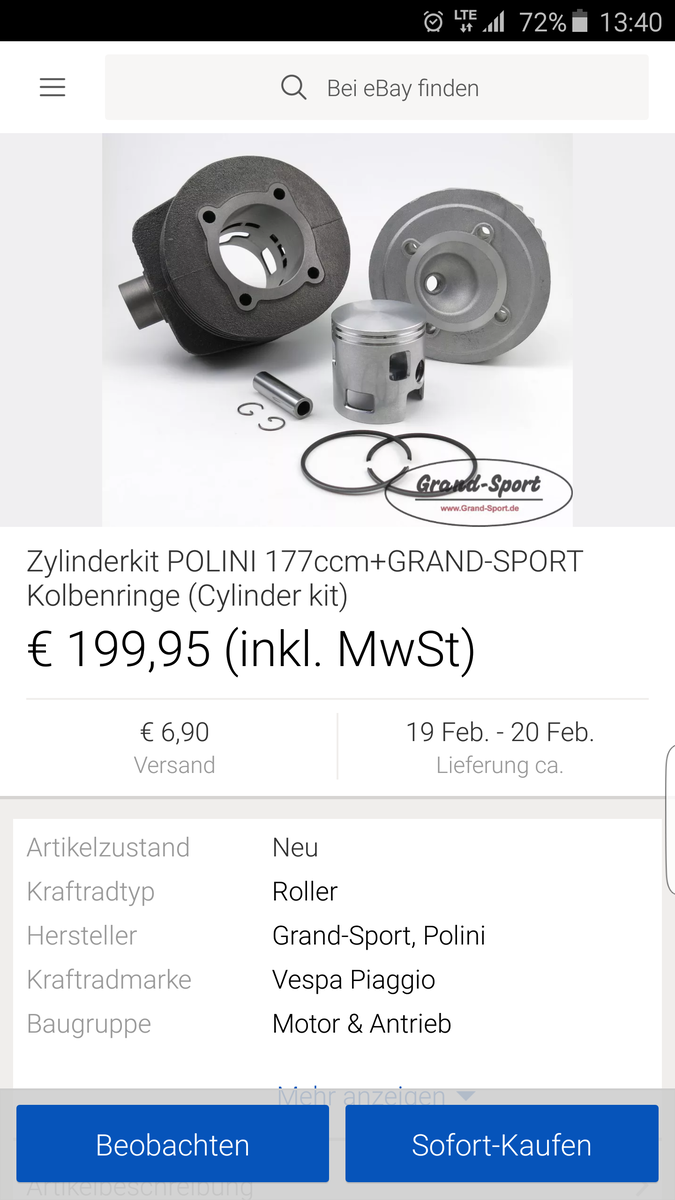

I hab a ebay schnappal gemacht.der zylinder ist komplett bearbeitet aufs erste Übermaß gehont und mit gs Kolben.der Verkäufer möchte ein anderes Projekt in Angriff nehmen.140€ inkl Versand.
Neu kostet die Geschichte ca 300€Gruß

gutes Angebot?

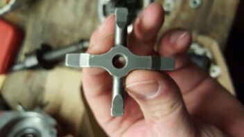

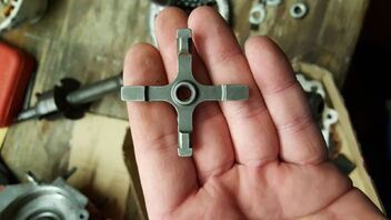

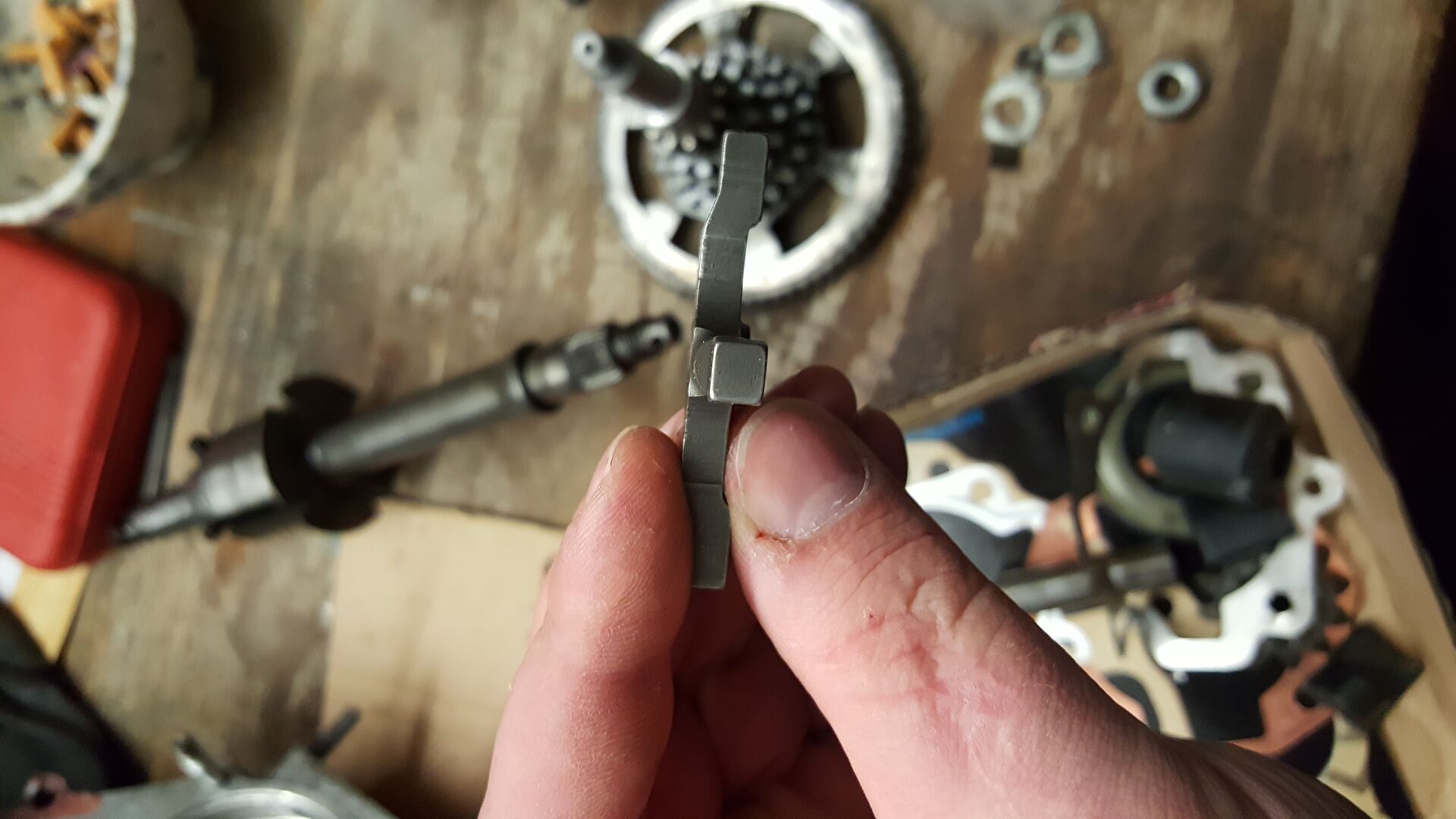

.Schaltkreutz passt?

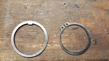

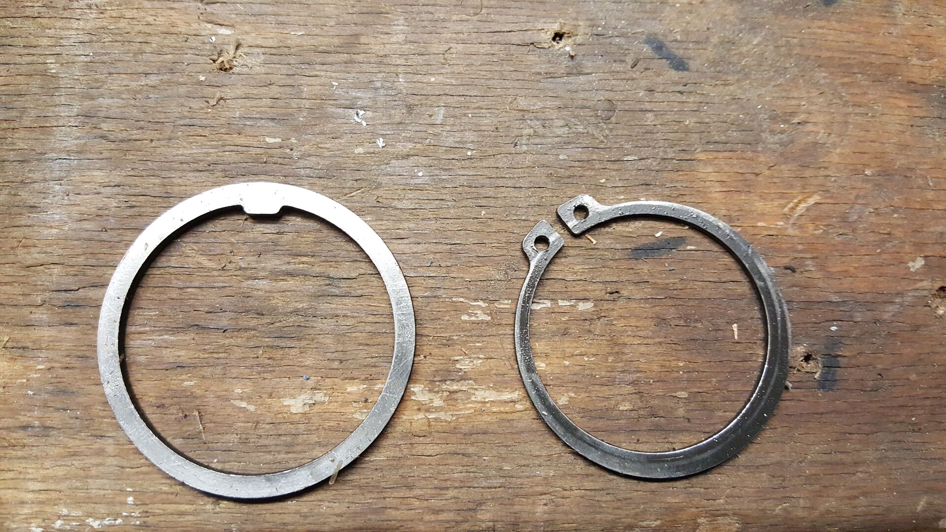

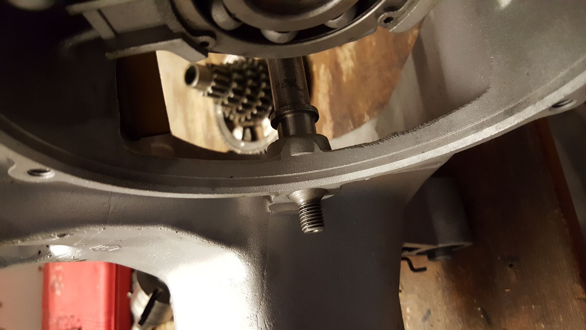

Der Sprengring und der Sicherungsring vom 80ger die ich fotografiert habe ist alles was drin war.

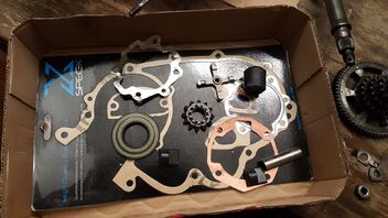

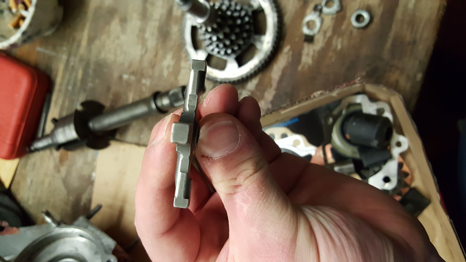

so hier nochmal ein paar Fotos

SchaltkreutzUnd so siehts aus wenn ich die welle vom primär 125 ins 125 Gehäuse stecke.da schaut noch ein wenig was konisches raus, ist das normal?bzw wenn ich die buchse beim 80ger rausnehme siehts gleich aus?
Der Splint und Ring waren beim 80ger primär dabei.
Sollten das beim 125 quasi mehr sein?Lg
