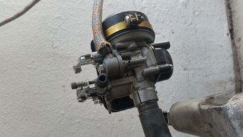

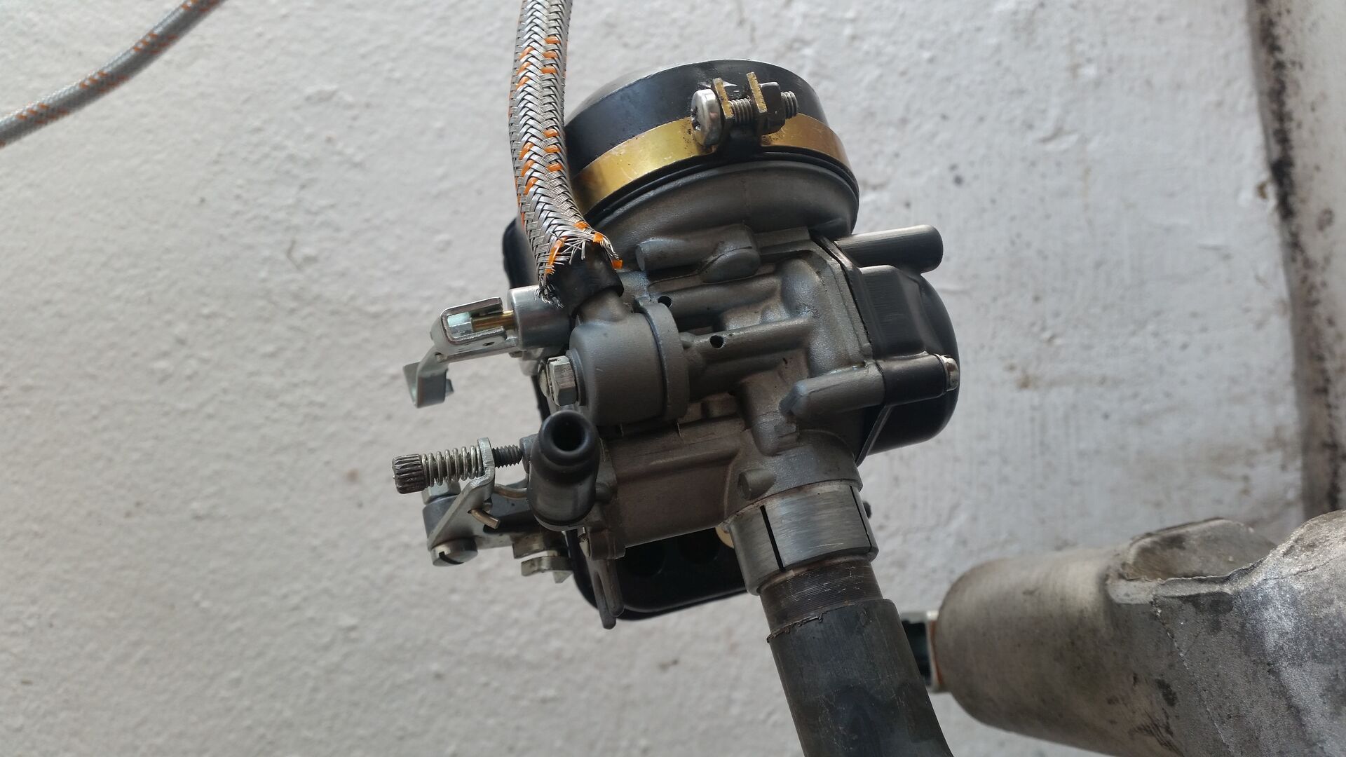

man ich Esel !hab ein wenig an der gas Zufuhr am Vergaser gedrückt und sie ist direkt angesprungen immernoch happy

das mit der einstellschraube hab ich eben geschrieben Kompression ist da kolben richtig Rum feil zum auslass! -
die schraube auf der anderen Seite ist 1.5 mal raus
1.schraube der schwimmerk. Aufgemacht sprit läuft .2 Kerze trocken .3 funke ist da.

Wie Check ich den am besten die sprit Zufuhr (schwimmer deckel?)
