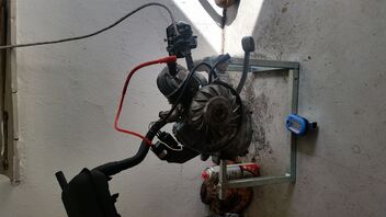

    kompletter Neuaufbau Ich hab beim Zylinder einbau mit getriebe Öl denn kolben geschmiert anstatt mit 2tackt Öl kann das daß Problem sein ? ?(

    Nein. Zunächst ist Öl mal Öl und Öl dient der Schmierung der Kolbenlauffläche und der Zylinderkühlung und nicht der Verbrennung/Zündung. Muss also andere Ursachen haben wie z.B. Spritmangel, falsche Gemischzusammensetzung (Benzin-Luft), Probleme der Zündelektrik etc.
    Außerdem wäre es gut wenn Du schreiben könntest was für eine Vespa du hast und was bei der Motorrevision gemacht wurde, das erleichtert die Antworten. :D
    Edit: Bild kam nach meinem Post

    @rassmo :Meine Annahme: Sprit zum Vergaser wird er ja haben, Motor ist ja ausgebaut im Motorständer, als abgeknickter Benzinschlauch entfällt, s. Foto.
