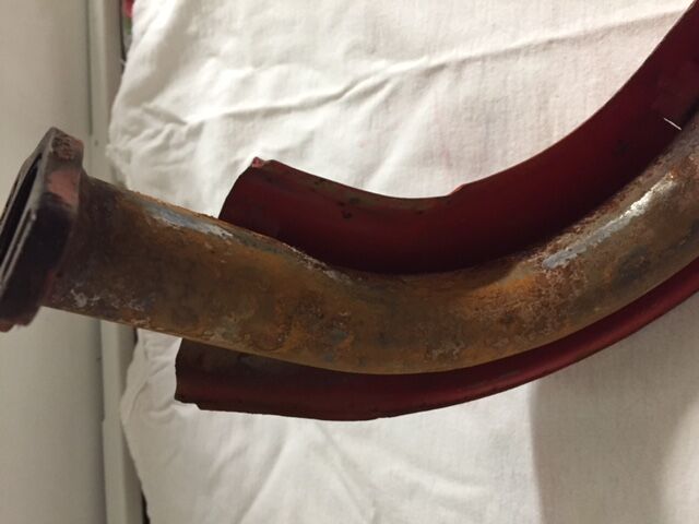

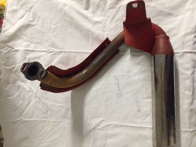

    Auspuff nach gefahren ca. 20km im Oktober 2015 und dann im warmen Keller eingewintert - das hat mit Flugrost nichts zu tun

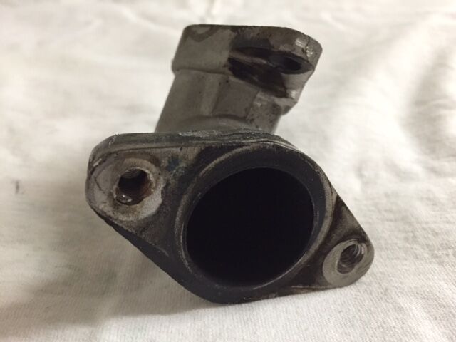

    Auspuffflansch wie verbaut

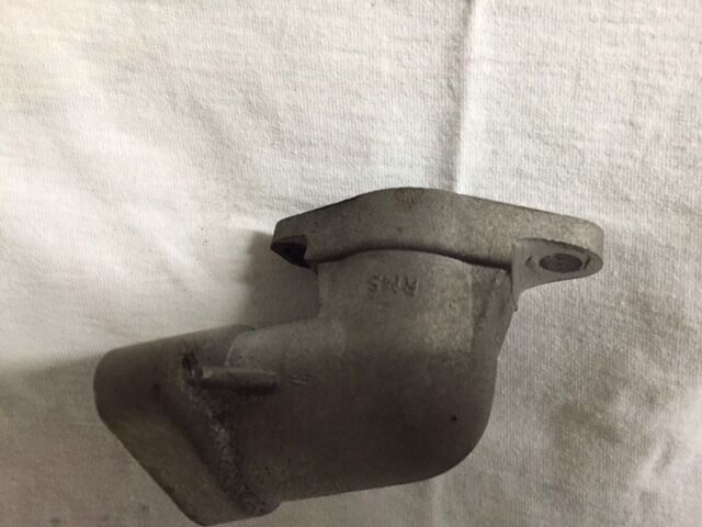

    Auspuffflansch andere Ansicht (ein original RMS)

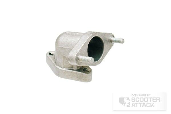

    so sollte dieser aussehen

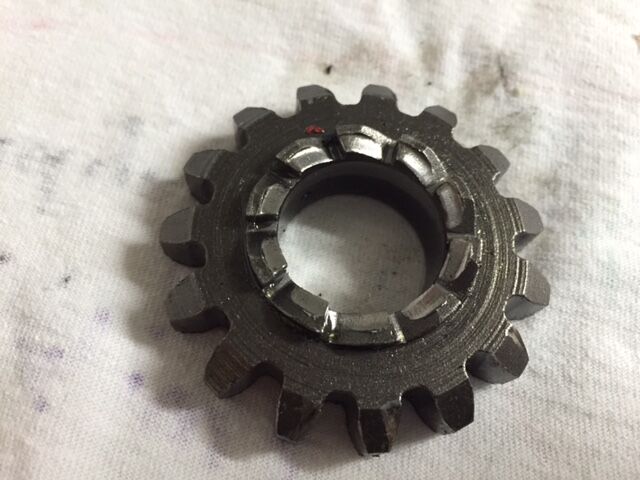

    Kickstartersegment - ob das neu war (schon ziemlich verschlissen und Zähne angebrochen)

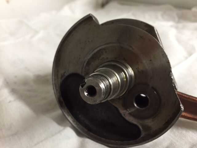

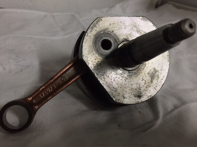

    Kurbelwelle neu????
    Kurbelwelle von anderer Seite

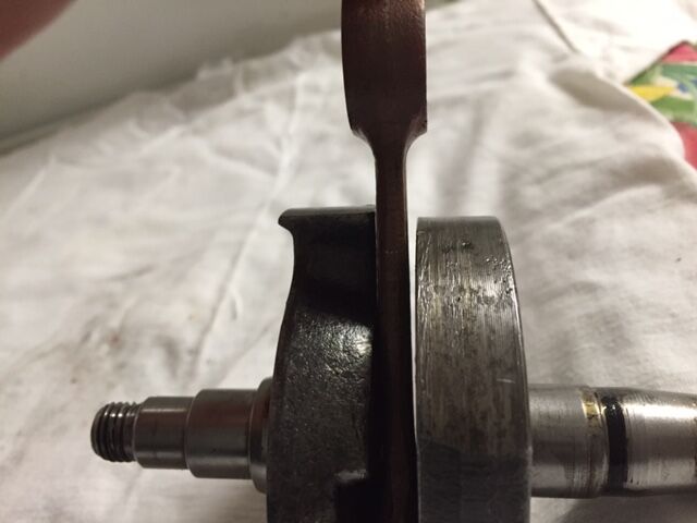

    Seitenspiel - ich kann das Pleuel so bewegen, dass es an beiden Seitenwangen angeht

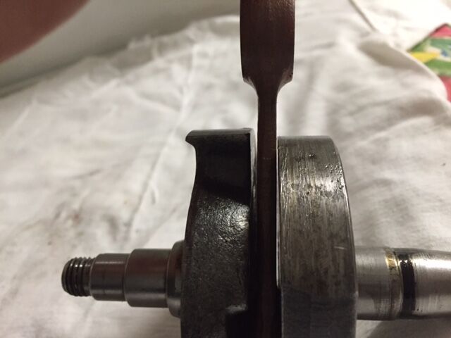

    Kurbelwelle, Pleuel andere Seite bewegt

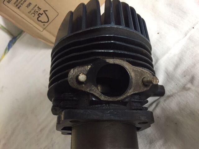

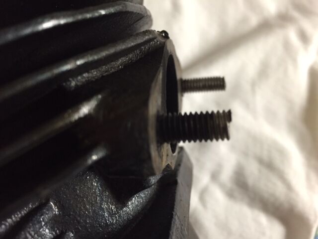

    RMS Zylinder, Stehbolzen eingeklebt oder ?????????
    so fachmännisch schneidet man die eine Schraube ab. Der Auspuffflansch war dann mit Muttern verschraubt.

    Kurbelwelle zuviel Seitenspiel (das Pleuel geht an der Seitenwange an), die Lager aber waren neu, die Kurbelwelle nicht (der Motor angeblich komplett revidiert)
