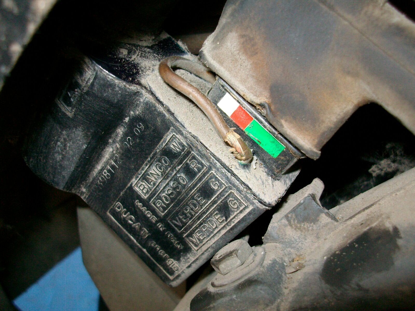

    Hallo Leute es gibt Neues zu berichten. Habe heute mal die Zündeinheit, nachdem die Kabel abgezogen sind, so wie oben im Netz gefunden auf Widerstand gemessen. Folgendes kam da bei mir heraus:
    Kontakt weiß zu rot = 490 OHM, weiß zu grün = 89 K/OHM, Zündkabel zu weiß = 4,96 K/OHM, Zündkabel zu rot = 5,44 K/ OHM, Zündkabel zu grün = 93 K/ OHM Von da her finde ich schon, dass man die oben genannten Werte aus dem Netz als Ansatz benutzen kann.

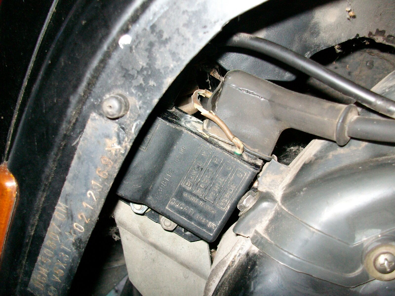

    Bis jetzt habe ich das Zündkabel ( ohne Stecker und Kerze ) an Masse gehalten und den Kicker betätigt... kein Funke. Nun wollte ich wissen ob es an der Zündeinheit oder an der zuständigen Spule auf der Limaplatte liegt. Kann man das messen? und wenn ja zwischen welchen Kabeln bzw. Anschlüssen muß ich was für Werte messen können?
    Die Zündeinheit hat 4 Kontakte, ein Massekabel und das Zündkabel. Die Ersten 3 von links sind nur belegt, weiß, rot, grün. Das Letzte ist frei. Von dem Massekabel ist schon die halbe Isolierung weg und der Kupferdraht teilweise schon grünlich, hat aber beim Messen Durchgang.

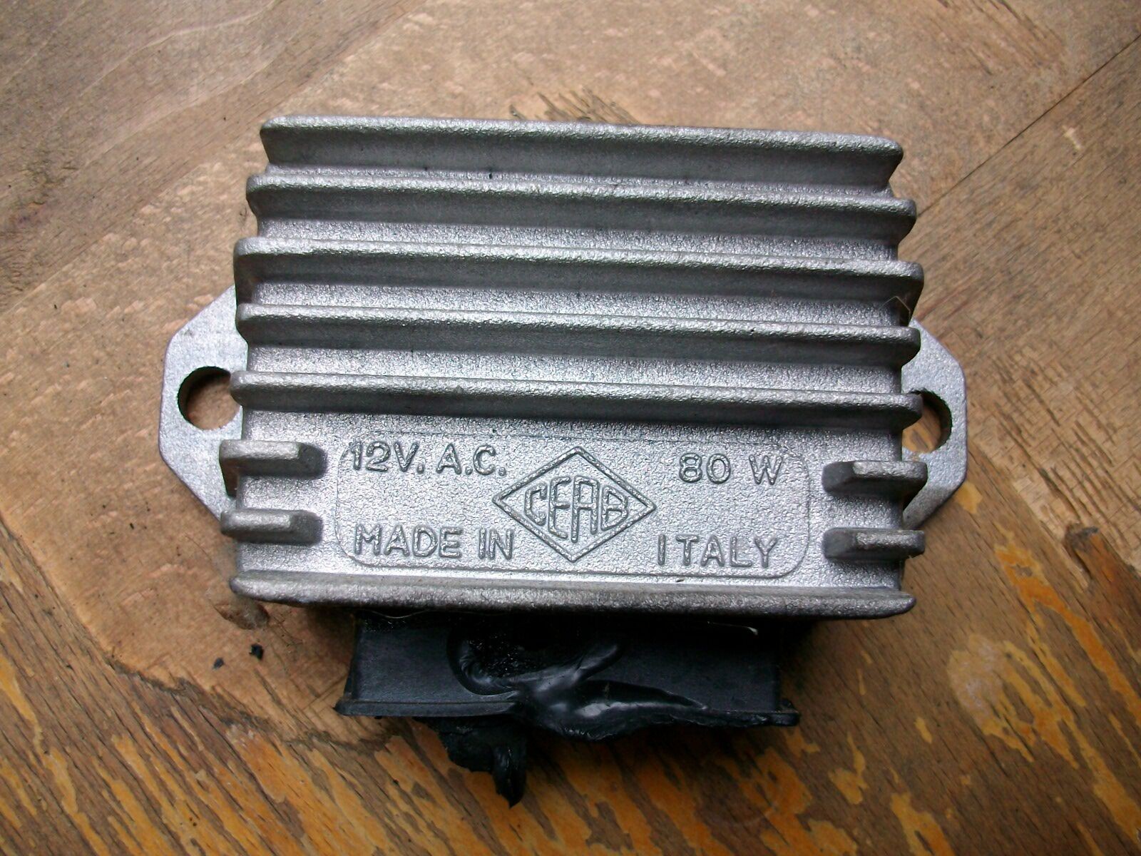

    Die Kabel am Spannungsregler habe ich gemessen. Zwischen dem Blauen Kabel und dem Schwarzen Massekabel kommen ca. 25 Volt AC an und wenn ich Gas gebe gehts hoch bis ca. 40 AC. Zwischen dem Grünen und Weißen ( sind zusammen auf der Anderen G- Klemme) und Schwarz zeigt das Messgerät fast gar nichts an so 0,4 Volt.
    Spannungsregler dann eingebaut, vorher alle Glühlampen gecheckt, 2 erneuert und...alles funktioniert. Den Hupengleichrichterstecker habe ich erst einmal abgelassen.

    4. Wo sitzen denn CDI und Pick-Up und wie checke ich die auf Funktion. Die Zündspule heißt ja hier elekrtonische Zündzenrale, sitzt da schon die CDI mit drin. Die hat ja auch 3 Kontaktanschlüsse ( ich kenne vom Motorrad nur Spulen mit plus und minus). Das Wichtigste wäre ja erst mal zu wissen ob an der Zündzentrale der richtige Strom ankommt.
    Also da gibt es drei Kontakte weiß, rot, grün und ein braunes Kabel was auf Masse geht. Wie muss ich da was messen um zu wissen ob das Teil ok ist oder nicht.

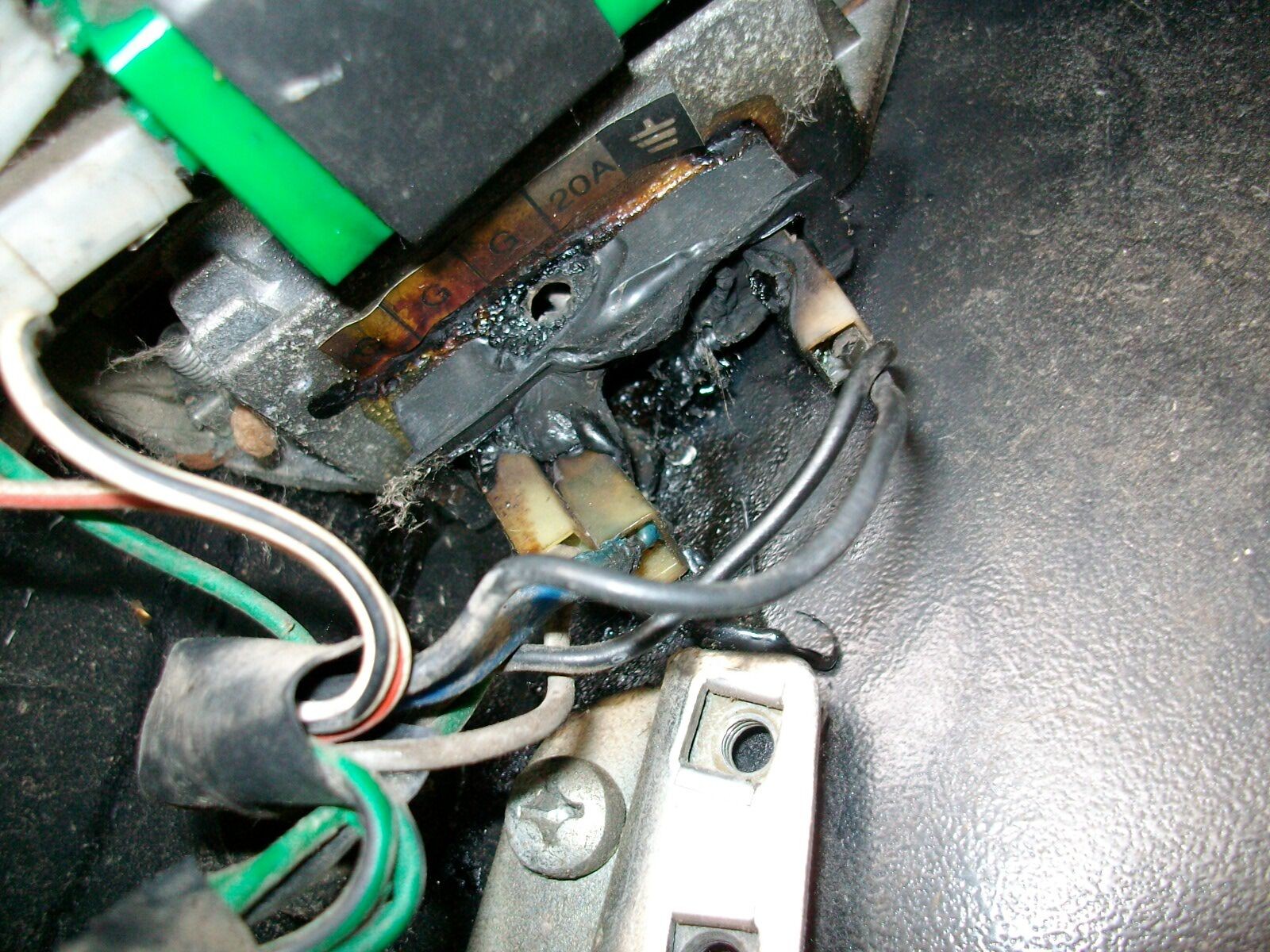

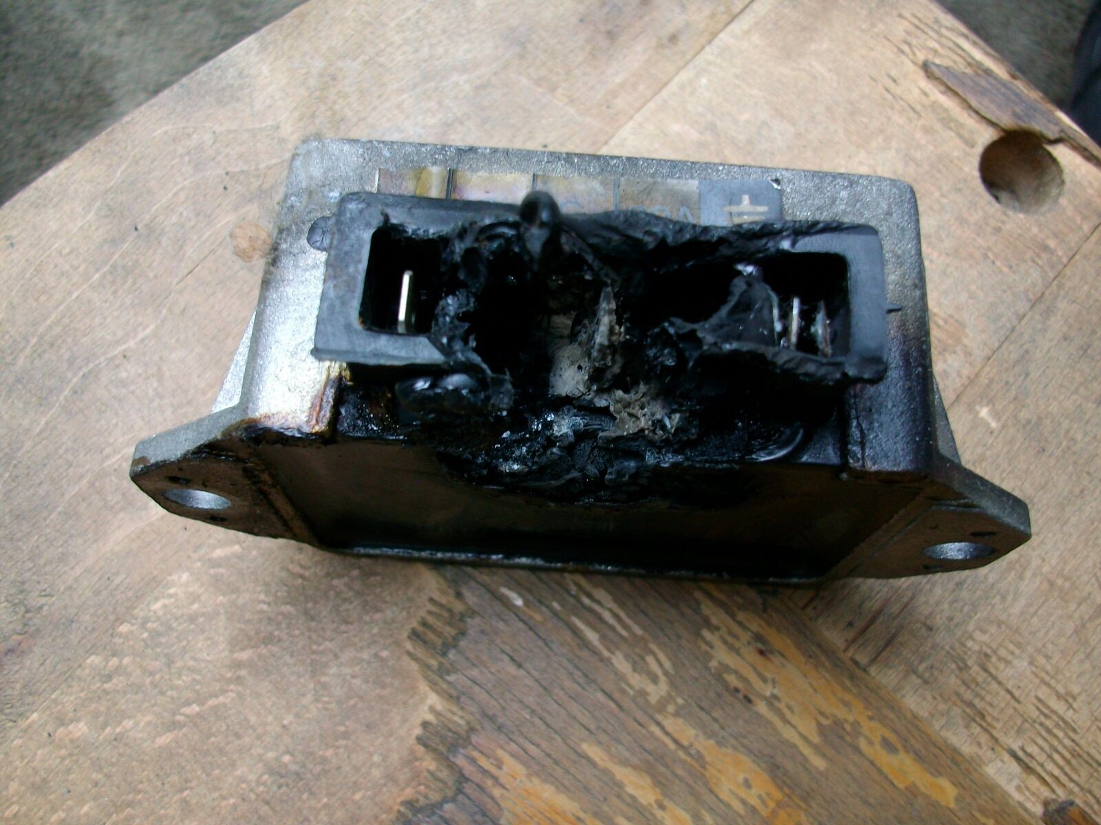

    Danke für die Info Jan. Habe heute erst weiter geschraubt und einen total verschmokten Spannungsregler ausgebaut. Dazu ein paar Fragen, es geht ja immer noch darum, dass ich keine Zündfunken habe. der Roller ist übrigens Bj. 93 Fahrgestelln. 0212169 und wie gesagt ohne Batterie.
    1. Kann ich einfach einen neuen Spannungsregler einbauen, kann der mal einfach so durchbrennen oder gibt es da einen Primärfehler
    2. Kommt der Zündfunken nur wenn der Spannungsregler funktioniert
    3. Auf dem Regler steht von links nach rechts: G G G 20A und dann kommt das Massezeichen. Auf dem Linken G war Grün mit Weiß zusammen geklemmt, auf dem Zweiten G saß ein dickes Blaues Kabel, das Dritte war frei unter 20A saß nichts Sichtbares und unter dem Massezeichen waren zwei Schwarze Kabel geklemmt...ist das richtig so
    4. Bei Ebay gibt es so viele Regler, welchen sollte ich denn bestellen
    Auf dem Schaltplan sieht man am Spannungsregler(12) unten links noch ein Anschluß mit 2 schwarzen Bezeichnungen, die habe ich nicht oder ist das intern im Regler. Außerdem ist nach dem Plan grün mit violett zusammen bei mir ist das ja grün und weiß. Weichen die Pläne voneinander ab? Meiner ist aus der Betriebsanleitung. Im ganzen Plan sehe ich nicht eine Sicherung... gibt es so etwas nicht?
