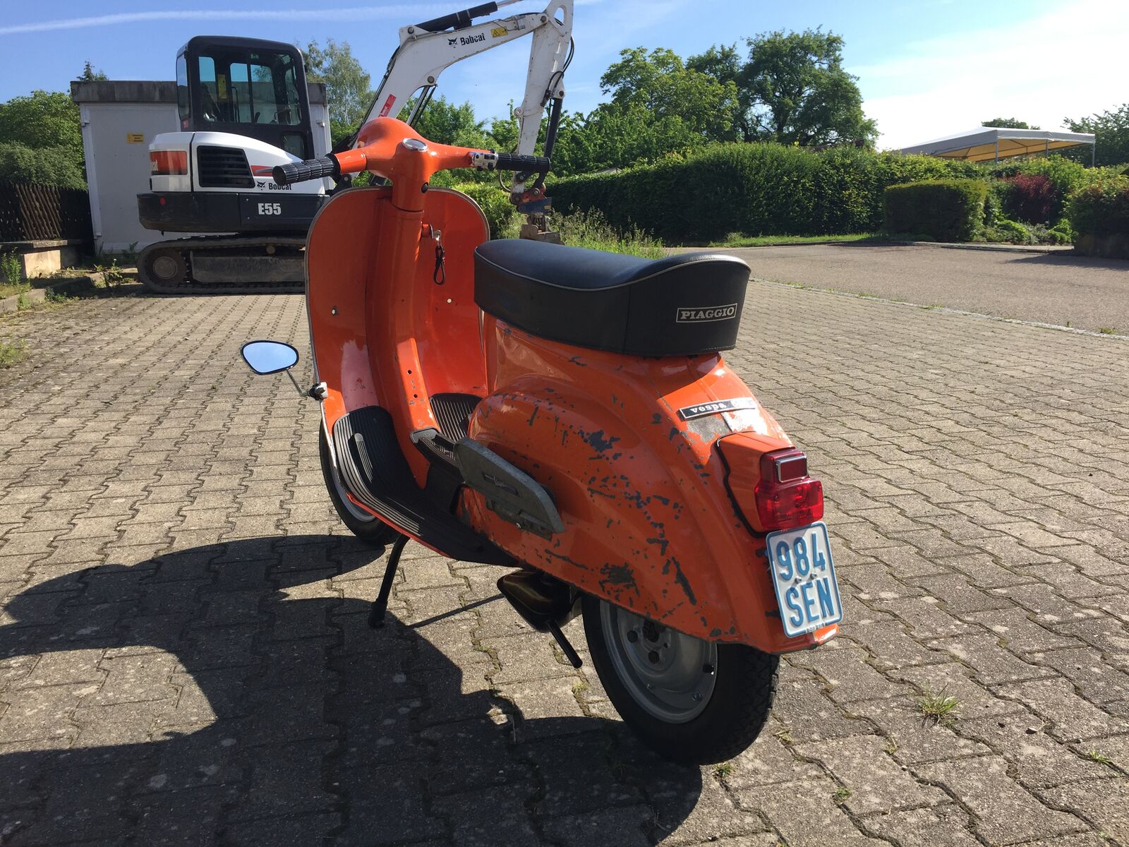

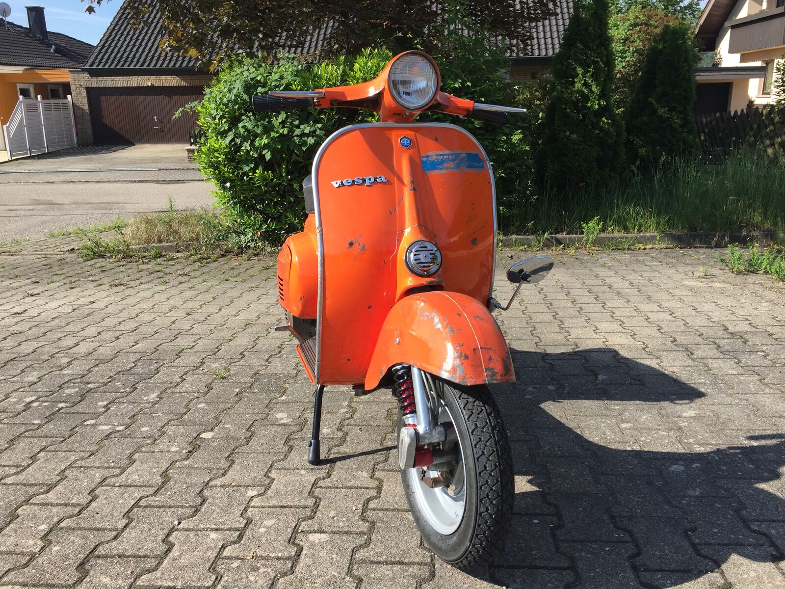

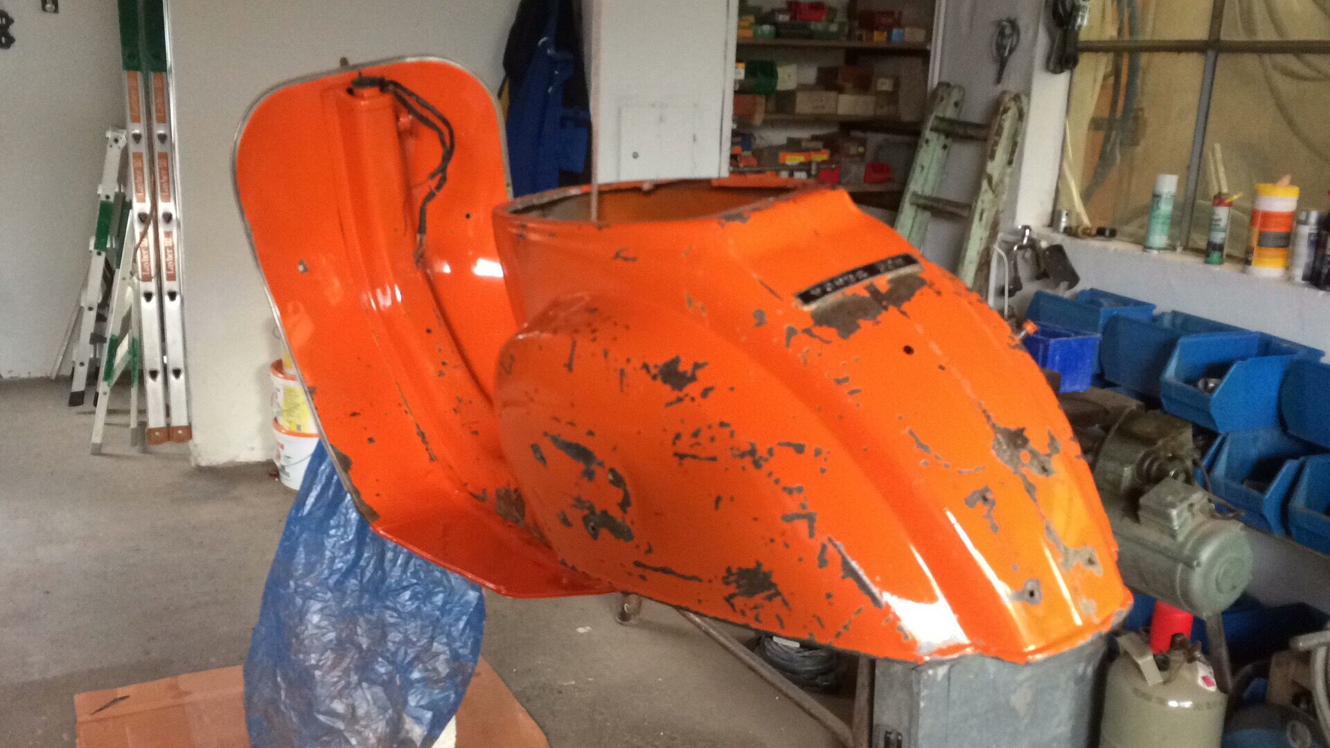

So stand sie da als ich sie gekauft habe...

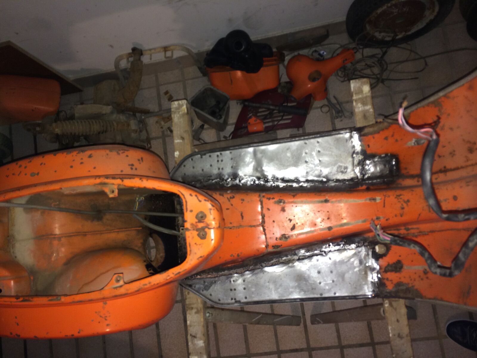

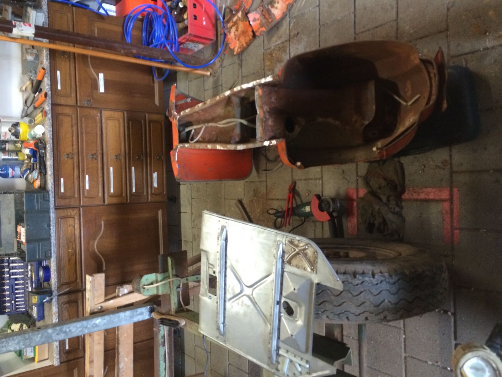

Als Erstes bekam die Gute mal ein neues Trittbrett, da das alt durch war.
Für einen Aufbau in Olack wohl nicht ganz optimal, hab versucht das beste draus zu machen.
Nach den Schwißarbeiten gieng es an den Lack. Nach Wochen von Entrosten, Schleifen und Polieren erstrahlte die Vespa in neuem Glanz.

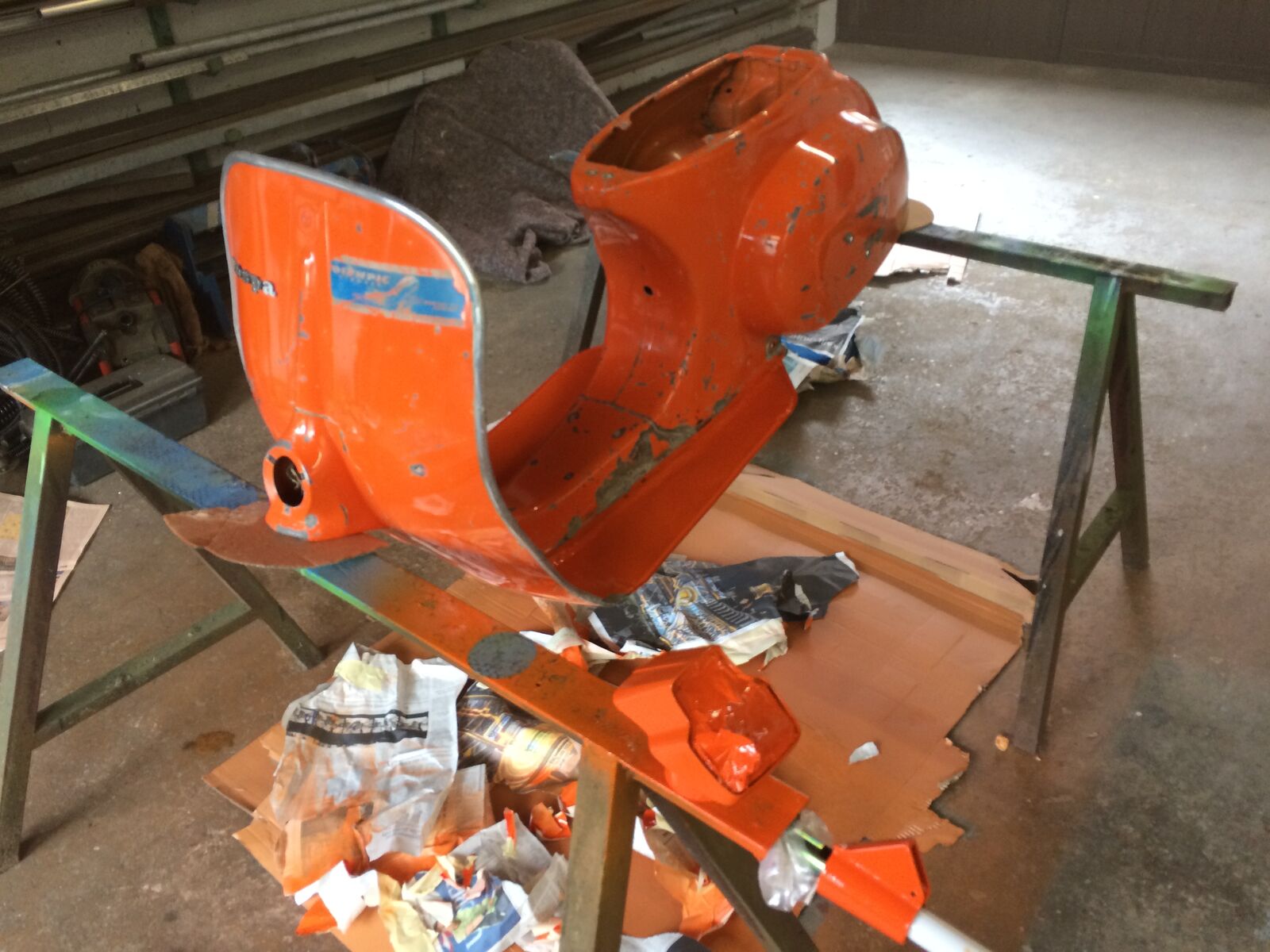

Nun war es also soweit - Lack konnte auf das Trittbrett.
Hierfür habe ich mir Lack anmischen lassen und konnte damit recht gut den Originalton treffen.
Da das Schaltrohr beim Demontieren den Geist aufgegeben hatte, musste hier auch ein neues her und lackiert werden.
Ebenso habe ich mir ein neues Rücklicht zugelegt und auch lackiert.

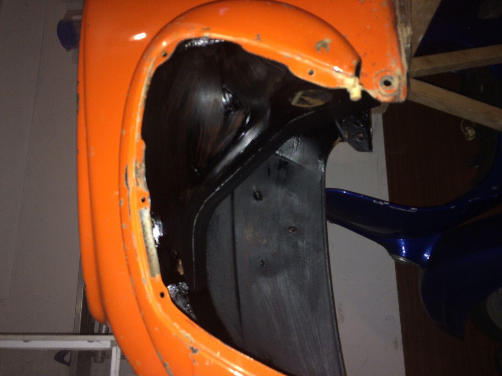

Aufgrund der Löslichkeit bei Kontakt mit Benzin habe ich den Tank nach dem entrosten mit 2K-Klarlack überlackiert.
Vor dem Winter war karosserietechnisch alles soweit fertig und ich konnte schön in der warmen Werkstatt den Motor herrichten.

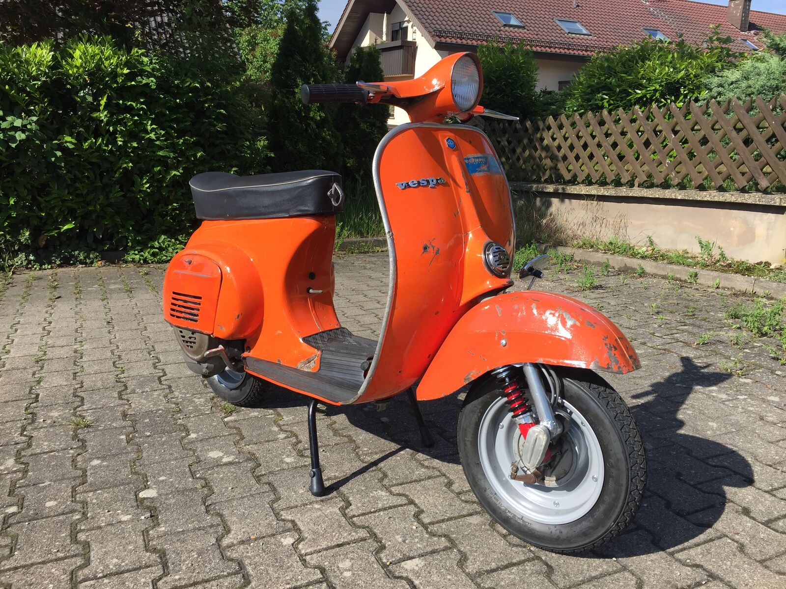

So steht die Vespa nun in altem Kleid, aber neuem Glanz da ![]()
Ich hoffe ich konnte euch kleine Einblicke in meine Arbeit geben und freue mich über Kommentare und etwas Diskussion ![]()
