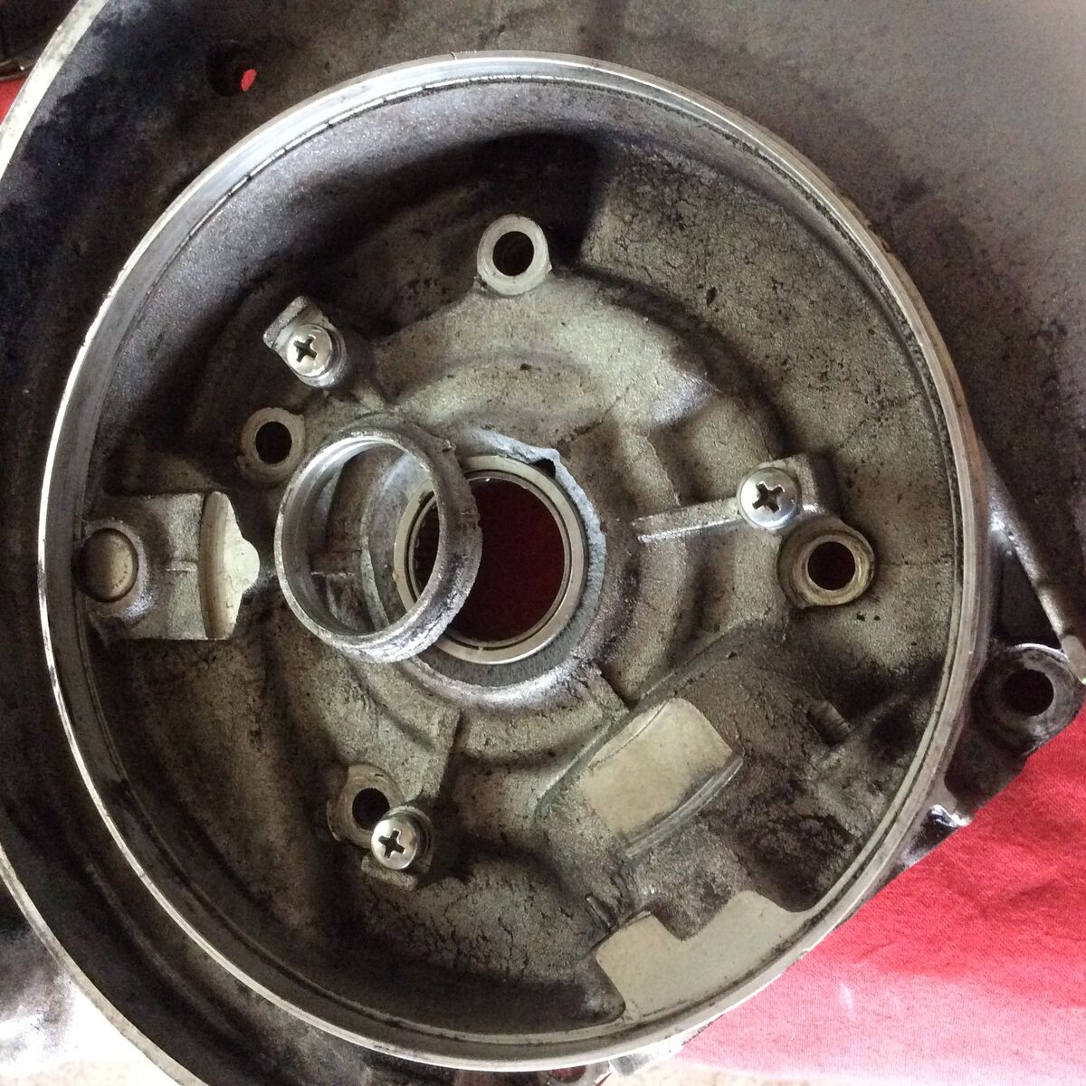

Ich habe meinen PX 80 Motor auch gerade selber zerlegt. Ich habe die Kupplung erneuert, Schaltkreutz, Dichtungenund und Simmerringe.
Die Lager im Motorgehäuse habe ich von der Zweiradwerkstatt meines Vertauens montieren lassen ( Den Grund kannst du hier im Forum nachlesen
) Die Lager auf der Nebenwelle habe ich selber ausgetauscht. Einen Pohlradabzieher habe ich mir gekauft. Die Nuss für die Kronenmutter habe ich mir selber gebaut, eine alte 17ner Nuss mit Flex und Dremel bearbeitet, passt.
Verschiedene Abziehvorrichtungen für zB. Die Kupplung oder für diesen Ring der auf der Kurbelwelle sitzt habe ich bei der KFZ Werkstatt geliehen,die ist bei mir gleich um die Ecke.
Den Kupplungskomprimierer kannst du leicht selber herstellen, Stück Gewindestange , U Scheiben, Muttern, fertig.
Was du auch benötigst ist ein Drehmoment-Schlüssel. Ich habe zwei, eine den ich auch fürs Auto benutze ( für die Radmuttern ) , und einen etwas kleineren 4- 45Nm.
Ich habe alle Infos die ich brauchte hier im Forum, bei YouTube, bei SIP da gibs Detailzeichnungen oder bei einem Frank, der hat eine Garage bekommen.Ich habe also immer geschraubt bis ich nicht mehr weiter wusste. Dann habe ich mich informiert und weiter gings.
Geduld, und einen Arbeitsplatz wo genug Platz und Licht ist wäre vom Vorteil.
Ich habe eine kleine Werkbank im Keller, für die ganzen Einzelteile habe ich mir bei Ikea ein paar Plastikkisten gekauft.Gruß
