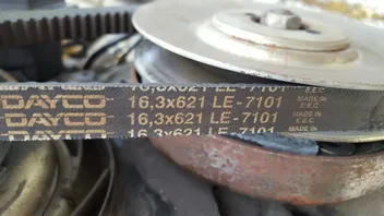

wie vorher, nur kommt noch hinzu, dass die Vespa nur noch stumpf 50kmh fährt und aus dem unteren Bereich nicht mehr zieht/beim Anfahren (als würde sie ausgehen wollen/untertourig ist).Aaahhhh....
Ja stehen noch drauf, ist ein 16,3er.
