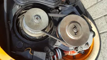

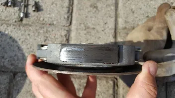

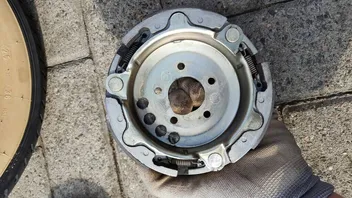

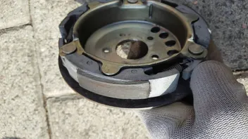

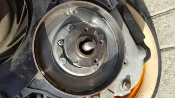

    So hier die Bilder...

    Die Belagstärke passt. Aber der Zustand der Beläge ist nicht gerade ideal. Mach mal den Versuch und geh mit einem groben Sandpapier (100er) über die Beläge.
    Wichtig: Ist der Halbmondkeil an der richtigen Stelle. Wenn der abgeschert ist und die untere Riemenscheibe beim abbremsen des Motors rund läuft, kann es zu den von Dir beschriebenen Effekten kommen.

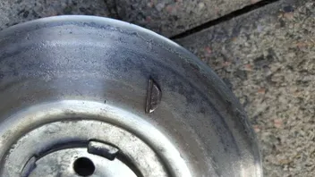

    Hier noch ein Bild vom Keil.

    Hast du auf den Bildern gesehen, dass das Metall am Belag mit abgeschliffen ist? Das ist doch nicht normal oder?

    Nö, das ist eher nicht normal. Kann es sein, dass die Kupplung verkantet hat, weil sie nicht richtig verschraubt war?
    Der Halbmondkeil schaut normal aus. Was ist mit der Nut auf der Antriebswelle und der Nut in der Riemenscheibe? Sind die beide in Ordnung?

    Die beiden Nut(e)(en) sind ok.
    Ich denke mal, das die Kupplung beim langsamer werden am Gehäuse schleift. Das wird das komische abbremsen sein. Aber warum schleift sie? Fehlt da irgendein Abstandsring oder so? Beschleunigen tut sie astrein.
