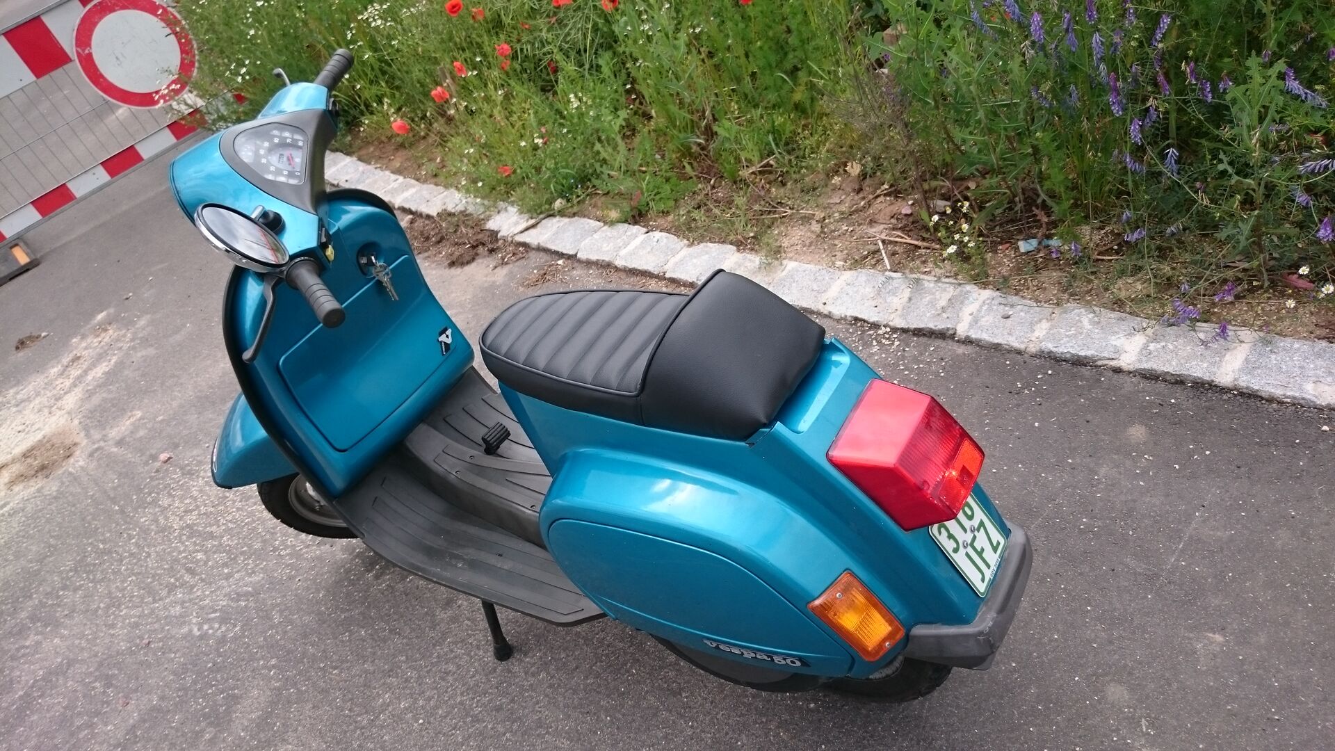

    ich habe mir die Sitzbank für meine PK 50 XL2 von Volker gekauft. Sehr netter Kontakt, auch telefonisch. Sitzbank ist in meinen Augen sehr wertig und wie beschrieben passt die Sitzbank gut auf XL2. Die Montage ist mit der beiliegenden Anleitung wirklich einfach, bis die Bank straff aber gut auf die Schrauben rutscht ist es ein bischen probieren/ Muttern verstellen nötig. Dies steht aber so in der Beschreibung, alle Teile zur Montage sind beiliegend. Nun sitzt die Bank sicher auf meiner Vespa und ich sitze gut auf der Bank, straff aber dennoch mit Komfort - so solls sein! Die Bank muss zum Tanken abgenommen werden (ist nicht klappbar), das geht aber zügig und bereitet keine Probleme. Ich kann die Sitzbank von Volker wirklich weiter empfehlen und bin froh eine Sportbank für meine XL2 gefunden zu haben. Anbei ein paar Bilder:
