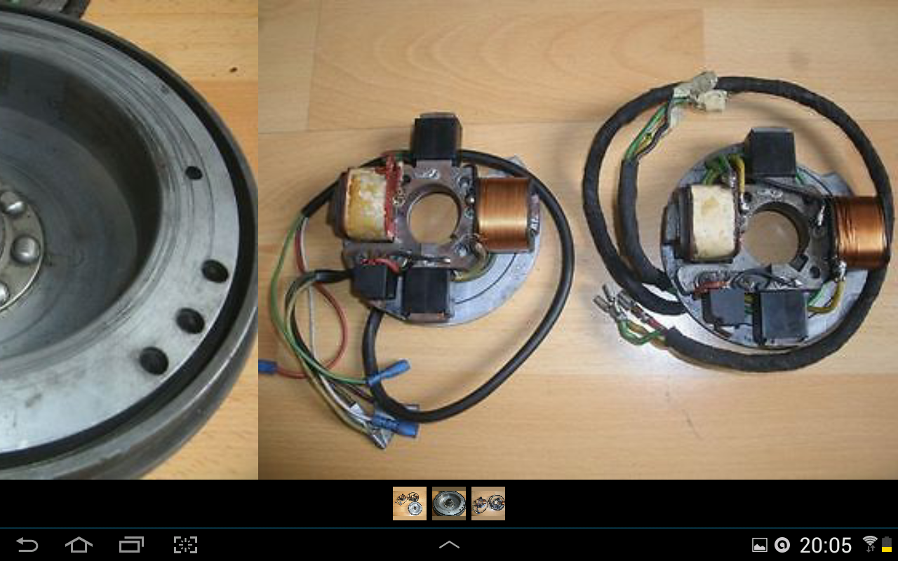

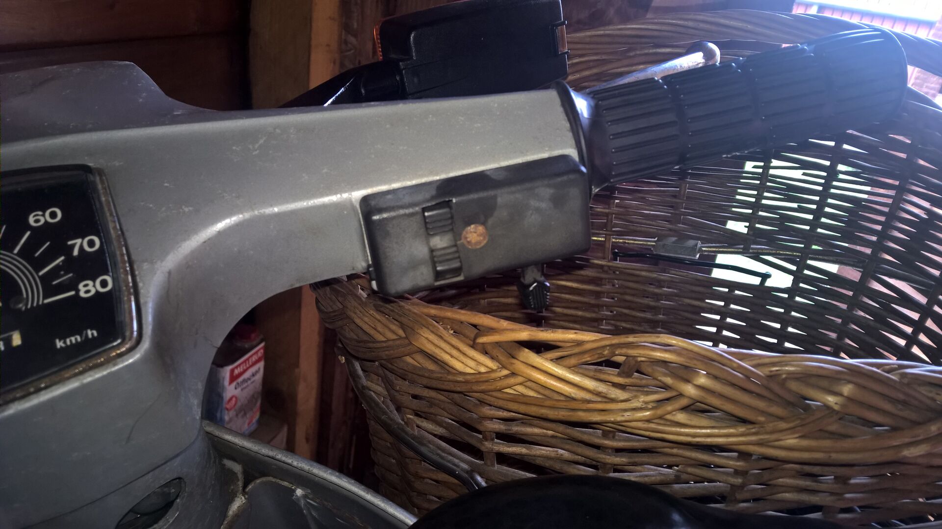

Hallo liebe Vespagemeinde,
Vorab Hallo zusammen das ist mein erster Thread bei euch ![]()
Nach erfolgslosen Stunden des Suchens und Googelns hoffe ich auf eure Hilfe ![]()
Habe mir ne Spezial im Ori. Zustand zugelegt, silbern mit 4er Blinkeranlage.
Das Teil hatte keinen Funken, nach Unterbrecher und Kontakttausch war ein Minifunke da, sie drehte allerdings nicht noch.
Von einem Freund bekam ich eine kontaktlose Zündung, mit Polrad für kleinen Konus. CDI hwb ich noch vom PX Sammelsorium.
Der Motor läuft jetzt top und ich bin froh.
Nun meine Frage was brauche ich noch und wie muss ich verkabeln damit die gesamte Elektrik läuft?
Habe ja bereits 12V drinnen Regler, Birnen etc.
Hab gefundem das ich nen Lichtschalter umbauen und den Bremslichtschalter wechseln muss, stimmt das ?
Im Anhang sind paar Bildchen was da nun verbaut ist.
Ich hoffe jmd. Kann mir helfen, sodass ich mit geringem zeitlichen Aufwand damit zur Uni düsen kann und
Da pünktlich zu den klausuren komme ![]()
